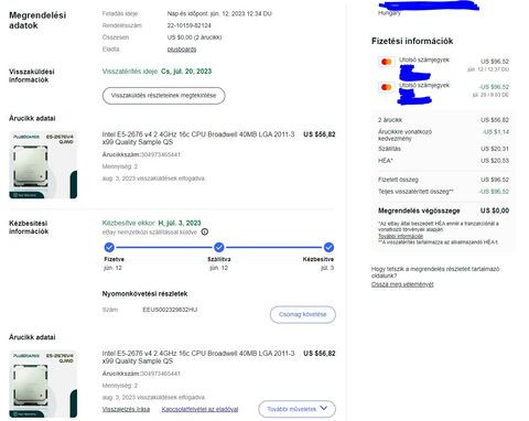

Ebay kissé túltolta a visszatérítést.
Szóval visszaküldtem egy procit a kettőből és most visszaadja az árát az ebay viszont mindkettőjét visszaadja vámmal áfával mindennel együt pedig én csak egyet küldtem vissza és egyet is írtam mindvégig hogy egyet küldök. Nem is visszatérítést kértem hanem cserét.
Mit tudok ilyenkor tenni? Nem akarok kárt az eladónak mert csak jó véleményem van róla és mindenben segített, a teljes visszatérítés meg nem járna.
Vagy ilyenkor maga az ebay kártalanít? Mert ha úgy van akkor nem érdekel csak az eladónak ne legyen kára belőle. Számlákon ebay gmbh van mindenhol a vételnél és a visszatérítésnél is.
