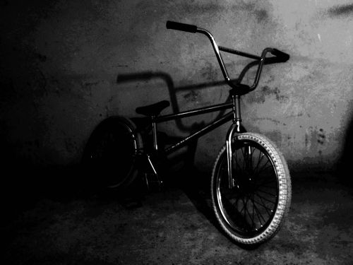

Én is a festésre vagyok kíváncsi, mert ha csak sima spray alapú egyszerű alapozó, festék, lakk akkor az minden lesz, csak nem tartós. Legalábbis nekem eddig sose sikerült tartós végeredmény bárhogy próbálkoztam.

A festéssel kapcsolatban sok műhelytitkot nem osztanék meg, de tartós lesz az, eddig az összes festett bringám állta a sarat, maximum ott "kopott" le, ahol tudott érintkezni a talajjal, ha eldobtam őket. Nem mindegy a festék minősége, a márkája, az első rétegben fújt vastagsága, de igaz ez a lakkra is. Az alapozót nem emelném ki, mivel sosem használok alapozót gyárilag már festett felületen, ilyen esetekre van egy sokkal jobb megoldás, amit garantáltan nem robbant le a jó isten sem. Ez a bringa is kapott már elég kavicsot, minden nap csörömpöl a vázon tetemes mennyiségű, mert a gumi rendesen tudja szórni, de eddig még egy karcolás sem esett rajta. A felnitől féltem, pontosabban a színétől, de a lakk minősége miatt még az olajat is nyomtalanul le lehet törölni róla, még egy vizes zsebkendővel is.
Volt már olyan acél BMX-em, ami két-három lépcső magasságról talajt fogva érezhetően "mozgott" hosszanti irányban, de szintén tökéletes volt a festés évek múltán is, pedig fehér volt, a koszt is le lehetett törölni róla anélkül, hogy jött volna vele a fedő vagy a lakk.

Az enyémen ilyen nincs, pedig direkt végignyálaztam megvétele előtt a dokumentációját De igazából szükségtelen jelen esetben, teljesen jó helyen van, nyíl egyenes vele a láncvonal, nem is volt még problémám ezzel.

En nem festettem sose bicot, amilyen hamar kopnak, nagyon nem jo. Inkabb homokfuvas + szintereles, megvan kb 4.000Ft-bol.
Golyos csapagyas agyak nem ernek semmit se. Ipari csapagyasok is hamar doglenek, titan/keramiak dragak, egyik se jo. En bicos korszakom alatt kb 500-600ezer ft-ba vegeztem ki csak hatso agyat.

Igaz, nekem egy nagyon öreg montim van és aszfalton járok, de nekem a tengelyek hajlottak el gyakran (feltekerős racsnija volt) - míg nem kaptam egy használt kereket kazettás aggyal (jól mondom?) - na a csőtengely még egyszer sem tört el. Szóval régi montii, ami rozsdásodott is kicsit a festékhiános részeken. De a festés már volt próbálva - először akril, kiegészítve lakkal, de az lejött. Úgyhogy jó falusi sufnituning módjára - lekapartam a gyári kissé zománcszerű festést és aranyszínű hammerite-tal lett áthúzva. Nem mondom, hogy ecsettel festve egy gyönyörűség (összehasonlítva a fújt festék egyenletességéhez), de hogy fenemód jól kapaszkodik az acélvázon... Nem is lakkoztam, eleve matt a felület.

(apró észrevétel: a végeredmény képein sajnos a "nagy teljes" -nél sokkal több nem látszik ).

De offense es csatlakozom, semmi nem latszik belole. Igy akar egy rozsdatemeto is lehet
Viszont nekem egy dolog nem tetszik a cikk targyaban, az pedig a suntour xct. Egyreszt tul magas, terheli a fejcsovet es fesziti a varratokat, masreszrol nem arra van kikepezve hogy ugrasokat nyeljen. Az egy belepo XC telo terepre.

Volt már nagyobb teleszkóppal használt vázam, az A-Gang személyében, ott sem volt probléma belőle. Nem mellesleg hányan használnak kihúzott szárú teleszkópokat, ráadásul terepen használva. Városban használom csak, tehát nagy ugrálgatás veszélye sem áll fenn, na meg ilyen célokra van a BMX, ez csak közlekedős bringa első sorban.

Te tudod, mindenesetre en mas villat hasznaltam volna fel (foleg nem 29-eset egy 24-es kerekhez, bunnyhoz se lehet rendesen kiemelni..), sot inkabb merevet mivel kozlekedos gep, tul magasan van az eleje a kenyelmes hasznalathoz. A gumi nagyon hulye valasztas volt, egy ilyen terepgumi varosban ilyen kicsi kerekekkel szep nagy gordulesi ellenallast csinal, ami nem baj, ha az ember szereti szivatni magat.
Amugy maga a munka szep, csak a geo el lett rontva a gumikat meg le kellene cserelni slickre.

Elég sok matricát felhalmoztam, de végül csak egy fehér Fox logó került a fejcsőre, valahogy otrombán nézett ki "felmatricázva", na meg szeretem a letisztult dolgokat, ezért is lett ilyen

Bunny, kiemelés hiánya? Ezeket mind-mind nagyon frankón, erőlködés nélkül meg lehet vele csinálni. Ha merevként szeretném használni, akkor csak egy kattintás, és merev villaként használható, de egy ilyen bringához dukál egy teleszkóp. A gördülékenységi ellenállásról meg annyit, hogy pont ezzel a gumival nem kell szenvedni. Egy street gumi jobban néz ki ugyan, de az a legnagyobb szívatás, mivel elég nagy felületen érintkezik a talajjal, tehát ezt az okfejtést sem értem. Azt sem értem, hogy miért is lenne magasan az eleje, illetve ebből mi kényelmetlenség adódna? Úgy látom, nem sok 24-es bringához volt közöd, illetve a hozzá fellelhető termékpaletta sem világos számodra. Nem a kerék kicsi, hanem a váz is arányosan csökken, mivel a váznak is van egy számozása. Tehát egy 26-os bringa ilyen formavilággal, ehhez képest egy tank, ami ráadásul nehezebb is...
De mint említettem, ez a saját igényeimhez lett igazítva, magammal pedig csak nem cseszek ki A gyári teleszkóp mérettől eltérés az első tervek között szerepelt, de még a 26-os is kevés lett volna. így lett a 29. De még mindig minden a helyén van, köszöni szépen, a fejcső sem szakadt le, illetve teljesen jól lehet vele haladni, sőt, még kényelmes is a pozíció.

Majd egyszer kiprobalsz egy normalis geojut es rajossz hogy butasag amit csinaltal. Konnyebb kiemelni az elejet ha lejjebb van, a fejcso, nem mellesleg a sulypont is elorebb van ergo konnyebb manoverezni. A terepgumi kisebb gordulesi ellenallasa a slickel szemben meg a fizika kirohogese, kicsot jarj utana a temanak. Epitettem mar bmx-et, xct, palyagepet es ket freeride bringat magamnak nemi rutinom van es ilyen hulyesegekbe en is belecsusztam. ne vitatkozz a fizikaval

"Városban használom csak, tehát nagy ugrálgatás veszélye sem áll fenn, na meg ilyen célokra van a BMX, ez csak közlekedős bringa első sorban."
Ha közlekedésre használod, akkor miért ilyet építettél? Ez a bicikli nagyjából mindenre alkalmatlan, főleg városban való közlekedésre.
Hát mert ilyet akart.
Mindenki akire vonatkozik: nem értem miért akarjátok jobban tudni nála. Szereti a magas elejű, "crossmotorosan" kinéző, de filigrán kis bicókat (nekem ez jött le). Még mindig kényelmesebb ez városban, mint egy BMX (legalábbis az én tapasztalataim alapján, 26" vs. 20"). Ha akar, akkor építhet betonkeverőből is cangát, ő fog vele sz*pni.
Az ötletet szerintem senkinek nincs jogában méltatni se pro, se kontra. A kivitelezést van.
Kedves szerző: Én hátra tuti váltósra építettem volna, ha én csinálom, hogy azért valamekkora mozgásterem legyen, még városban is. Ezt leszámítva nagyon tetszik nekem ez az egyszerű felépítés.

"Ha akar, akkor építhet betonkeverőből is cangát, ő fog vele sz*pni. " - Valo igaz es az addig fennal amig nem hasznal legalabb 2-3 napig egy normalisan osszerakott bringat
Ikea Tafjord, Kínai indukciós töltő, Victorinox Traveler, 10 Tojás M (3 már hiányzik),Rádiós ébresztőóra piros kijelzővel, Varta akkutöltő
szép lett pàr észrevétel: én lecsiszoltam volna a hegesztéseket, egy komolyabb hajtàsra azért àldoztam volna(kb 10-esből meg is van)meg egy pàlyaagyra hàtulra... ugye nem szimplafalú felnikre építetted a kerekeket?!
Tenyleg a hajtas

Kereked magad fűzted ?
(Én anno elég sokat csináltam házilag ,csak centrírozni vettem el mert ahhoz már nem volt eszközöm befogatni . )
A festést részletezd hátha másnak is kedve támad átfújni a vázat.

Már kérdeztük páran, de "műhelytitok".

A bringat elnezve a festes a legigenyesebb rajta szoval hadd legyen ra buszke.
Amugy epitett egy torz dh geoju terepgumis vackot varosra, gyorsan szethullo dolgokbol
