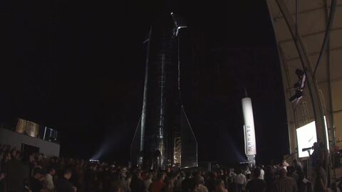

A szeptember 29-i „előadás”
A NASA igazgatójának nem túl diplomatikus nyilatkozata a SpaceX – Elon Musk előadás előtt
Így jutunk el szeptember 29-ig, amikor Elon Musk a texasi Bocachica melletti SpaceX indítóbázison, háta mögött a Starship Mk.1-gyel bemutatta a legújabb fejleményeket. Egy apró intermezzo előtte: Jim Bridenstine, a NASA igazgatója egy Twitter-üzenetben csúnyán odaszúrt a SpaceX-nek, mely szerint nagyon várja a SpaceX előadását, de örülne, ha a Kereskedelmi Személyszállítás (olvasd Dragon v2 vagy Crew Dragon) kapcsán is ilyen lelkesedést látna a cégtől, miközben több éves lemaradásban vannak, és ideje lenne az amerikai adófizetők pénzéért cserébe tartani a határidőket. Bridenstine egy kisebb gyülölet-cunamit kapott eme tweet alá, míg páran azért védelmükbe vették, mondván csak arra reflektál, hogy örülne, ha a NASA alvállalkozói betartanák a vállalt határidőket. A kérdést a CNN riporternője nekiszegezte Elon Musknak az előadás után, aki viccesen visszakérdezett, hogy Kereskedelmi Személyszállítást vagy SLS-t írt Bridenstine, és a riporternő is nevetve megjegyezte, hogy teljesen felcserélhető a kettő, hiszen az SLS is súlyos csúszásban van. Bridenstine egy interjúban később úgy fogalmazott, hogy nem csak a SpaceX-nek szólt, hanem minden alvállalkozónak, aki túl sokat ígér és túl keveset nyújt. A „vihar” viszonylag gyorsan el is ült, nem sokkal később Bridenstine már arról írt, hogy jó hangulatú telefonbeszélgetésen egyeztetett Elon Muskkal, és meghívást kapott a SpaceX főhadiszállására.

A hatalmas Starship Mk.1 mögött eltörpül a Falcon-1 első fokozata – ők alkotják a díszletet az előadáson
A szeptember 29-i előadás színpadán a Texasban összeépített Starship Mk.1 prototípus előtt került sor – a háttérben pedig ott volt mellette egy Falcon-1 első fokozat, amely a SpaceX első rakétája volt. Musk kis előadása azzal kezdődött, hogy mennyire fontos elérni az űrhajózásban is azt, ami a légi közlekedésben már megvalósult, vagyis hogy bárki számára elérhető legyen. Majd ismét visszautalt a Falcon-1-re, a SpaceX első rakétájára, ezért is került szeptember 28-ára az előadás (emm... igen...), mivel ez a 11. évfordulója az első sikeres Falcon-1 indításnak. Majd arról beszélt, hogy megpróbálták az első fokozatot visszahozni, de nagyon naivak voltak, mivel egy ejtőernyőre épülő megoldást választottak. Felidézte, hogy mérgesen kikelt az ejtőernyő gyártójára, mondván, hogy az általa gyártott ejtőernyő nem működött – majd beismerte, hogy nem az ő hibájuk volt valójában, hogy a sűrűbb légkörbe visszatérő, nem irányított rakétafokozat egyszerűen szétszakadt. Ez a rész azért nagyon érdekes, mert korábban sehol sem emlegették az ejtőernyővel való fokozat-visszahozást, leginkább csak pletykákból lehetett róla tudni. Képet vagy videót egyébként most sem mutattak be róla...

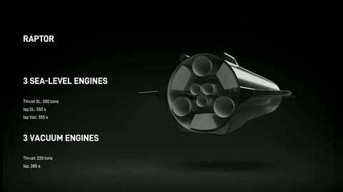

A Starship hajtómű-elrendezése ismét változott, három légköri és három vákuumra optimalizált
Raptor kap helyet a farokrészen
A Starship hajtómű-elrendezése ismét változott, hajdan, még 2016-ban 2 légköri és 4 vákuumra optimalizáltról volt szó, aztán egy év múlva 3+4 felállás volt említve, 2018-ban pedig 7 darab légkörre optimalizált megoldás volt prezentálva. A mostani képen középen három légköri Raptor (kisebb haranggal) és körülöttük 3 vákuumra optimalizált hajtómű látható. A légköri hajtóműveket 15°-ban lehet kitéríteni maximum, a világűrben használt hajtóművek fixen vannak beépítve, a manőverezéshez kis rakétahajtóműveket használnának. Az Mk.1 és Mk.2 pedig csak a középső három Raptort kapja meg, mivel nem fog a világűrbe felmenni.

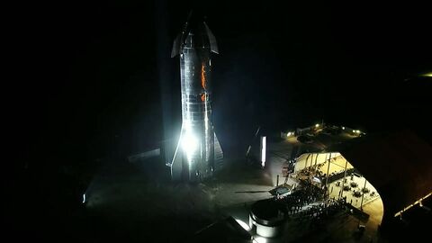

A Starship Mk.1 2019 novemberi, sikertelen nyomástesztjéről készült videó, bal oldalt a háttérben látható a Starhopper még
Eddig az előadás, most pedig az utózönge. A floridai gyártelep kvázi le is állt a „verseny” után, hamarosan az előre elkészített acélgyűrűk is eltűntek a telepről, amelyeket korábban sorban egymás mellett gyűjtöttek. Az Mk.1 további sorsa nem lett túl fényes: egy nyomástesztnél az oxigéntartály felső részénél szétszakadt a hegesztés, majd bejelentették, hogy az Mk.1-et szétbontják, és nekiállnak inkább az első repülőképes tesztjármű építésének, amit immár SN1 néven emlegetett Musk. Tweetje szerint sorban fognak érkezni a prototípusok, SN1-től akár SN20-ig, és ha minden jól fog menni már, akkor átállnak a sorozatgyártásra. December végén azt nyilatkozta, hogy cirka 3 hónap múlva várható az első repülési teszt, de ugye ezt már eljátszotta az Mk.1 kapcsán is.
