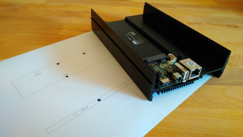

Ez a kifejezés a dobozon is látható és úgy tűnik, elég komolyan veszik Dél-Koreában, ugyanis ha 3.5"-os lemezt szeretnénk rendesen rögzíteni, akkor bizony szükségünk lesz egy fúróra. Későn jutott eszünkbe, hogy a merevlemezek különbözhetnek, így kevés lett a furat, bocsi.
Valaki hibázott, de jól jött ki a lépés a Hardkernel számára, hiszen ez egy DIY termék, hol itt a probléma? Az amúgy igen részletes Odroid Wikin találhatunk egy leírást az említett művelethez, amely alapján egy papírlapot kinyomtatva és pozicionálva megkapjuk a szükséges furatok helyét. A hiányzókat kifúrtam és rögzítettem egy merevlemezt. Egyébként az újabb szállítmányok esetében már orvosolták ezt a hiányosságot.

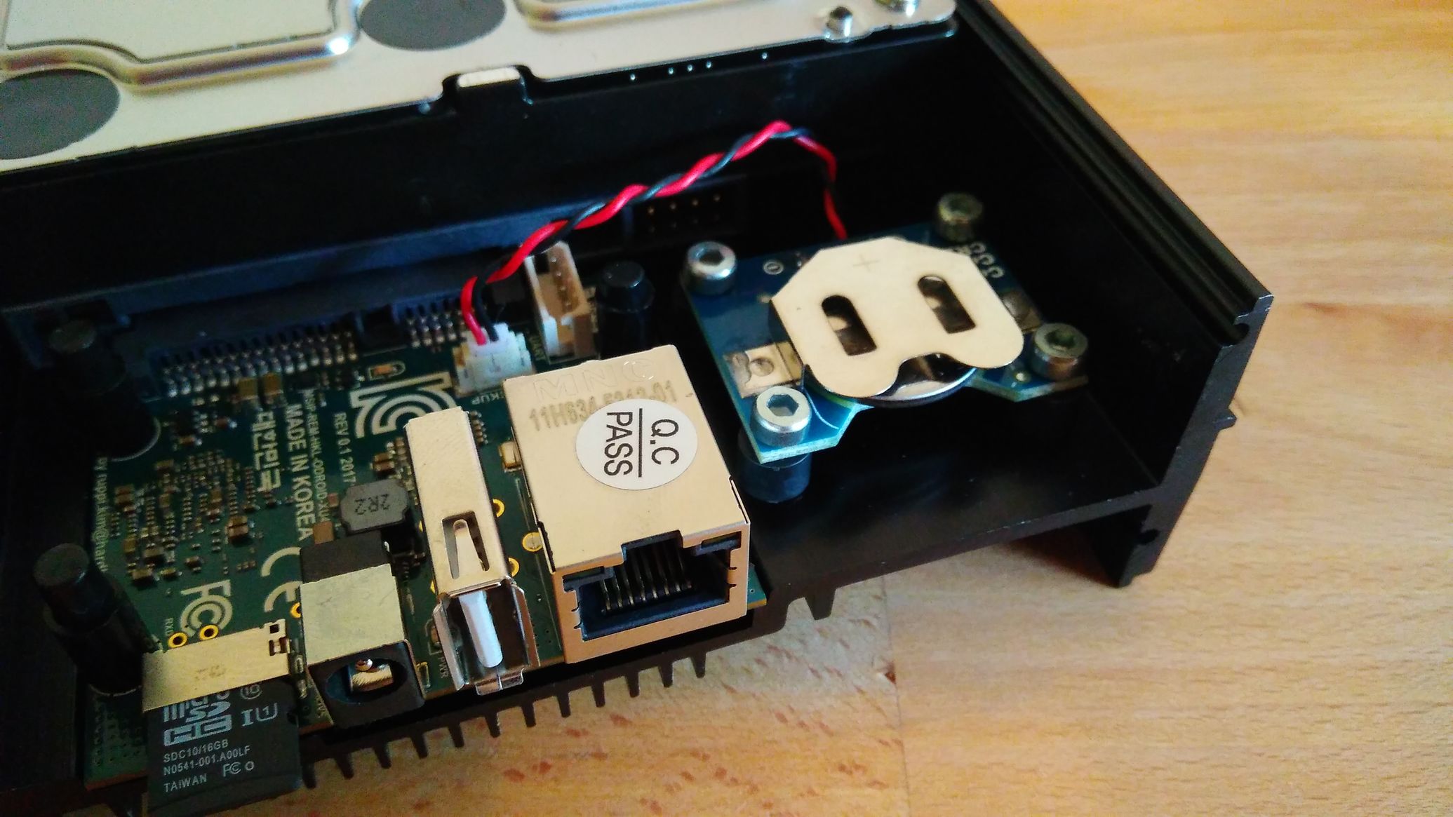

Kiegészítőként számos kütyüt választhatunk, van itt USB-Wifi modul, GPS egység, RTC battery, USB-UART soros port illesztő, kábelek. Ezek közül az RTC battery-nek képzeltem el fix helyet, igaz nem a gyári kialakításban. Kétpines csatlakozót találtam itthon, a holdert ebay-ról szereztem be. A fúró már kéznél volt ugye, így a furatok és menetek elkészítésével a végeredmény egy rögzített foglalat, cserélhető elemmel. Funkcióját tekintve a real-time-clock egységet, vagyis fedélzeti órát tartja életben 3 V-ról amikor a board kikapcsolt állapotban van. Ennek hiányában a készülék csak az NTP szerverekre hagyatkozhat a pontos idő megállapításakor.
