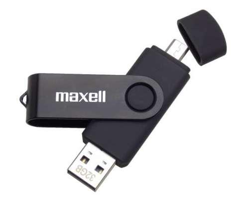

A Maxell Dual USB családja felkeltette az érdeklődésemet, mert a mezei USB csatlakozón kívül van rajta egy micro USB csatlakozó is, mivel az eszköz OTG képes. Beszereztem belőle egyet és úgy érzem, érdemes arra, hogy bemutassam a tudását.

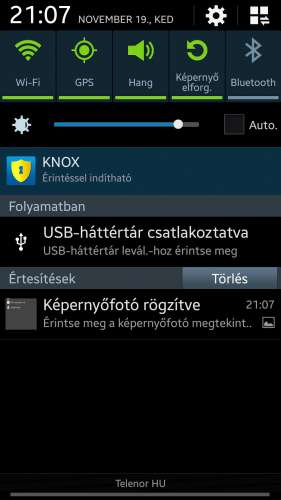

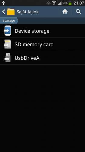

Először egy Defy+ -on próbáltam ki mely régebbi darab már, 2.3.4-es Android verzióval. Nem is jártam sikerrel. (Hardveres problémája nincs, a kernel miatt nem működik.) Később a kezem ügyébe akadt egy Galaxy S4 is, ezen természetesen dolgozott szépen. Amint bedugtam, azonnal felismerte, a belső memória és az SD kártya mellett megjelent egy harmadik ikon is, USB-A felirattal. Kiléptetni rákoppintással lehet és akkor biztonságos az eltávolítás.

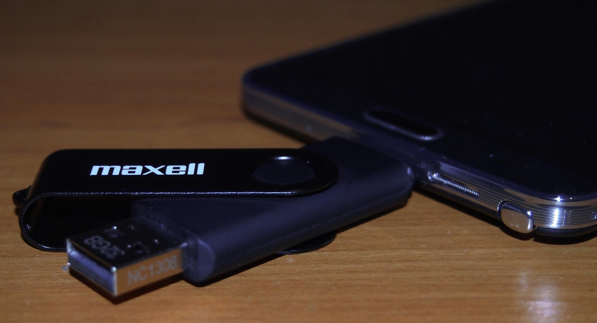

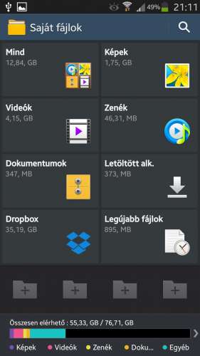

Ugyanúgy, mint ahogyan az S4-nél, itt is azonnal érzékelte, amint rácsatlakoztattam a micro USB 3.0 aljzaton keresztül. Senkit ne tévesszem meg a kinézetbeli eltérés, a 3.0 aljzat gond nélkül tudja fogadni a 2.0 csatlakozót is.

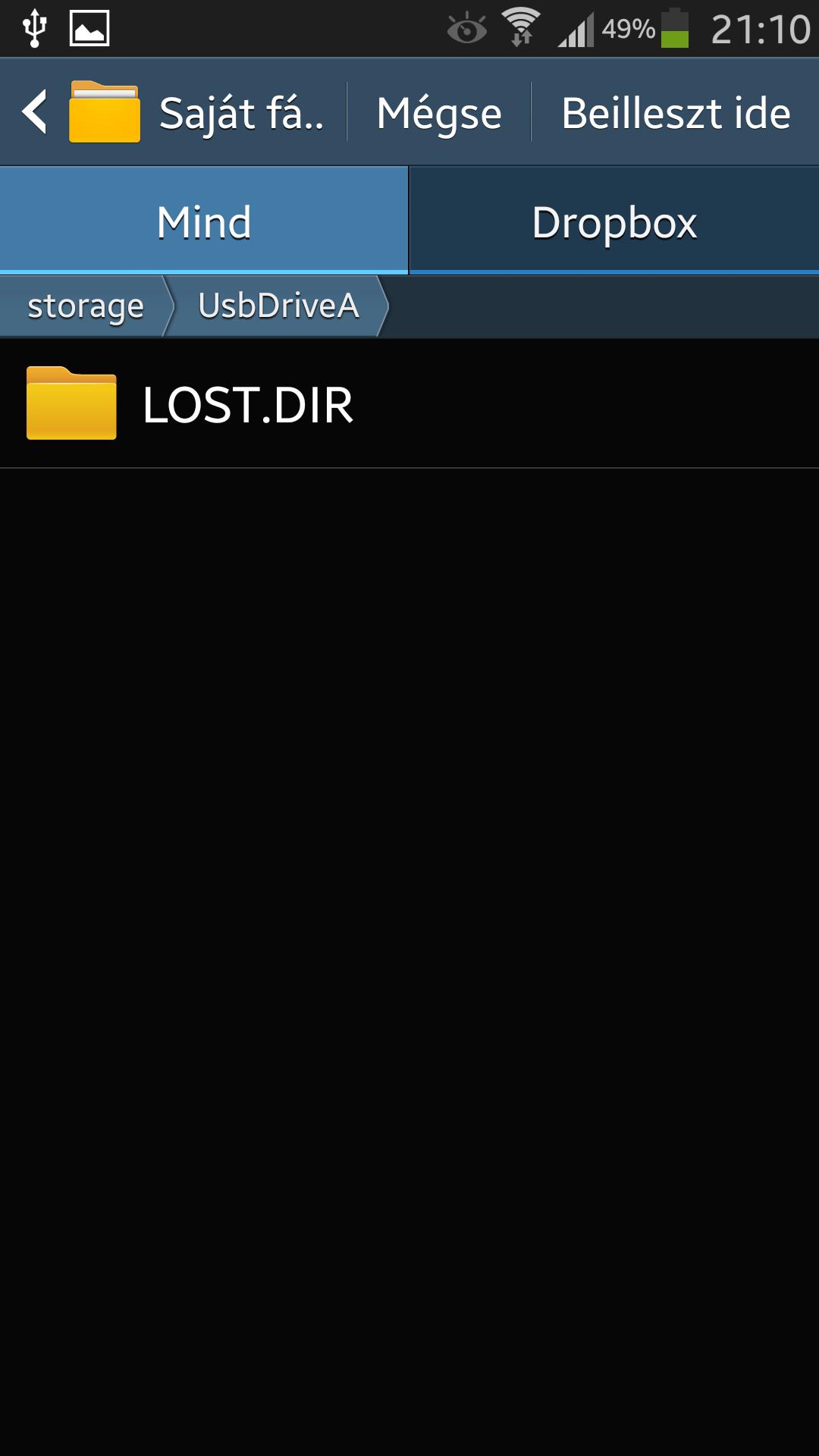

Amikor megnyitottam a fájlkezelőt 70 egynéhány GB-nyi memóriát látott ömlesztve. (saját memória, SD kártya + a pendrive) Mint már említettem megjelenik az eszközök között az ’USBDriveA’ is. Teljesen átlagos módon másolhatunk rá, akár mintha microSD kártya lenne.
