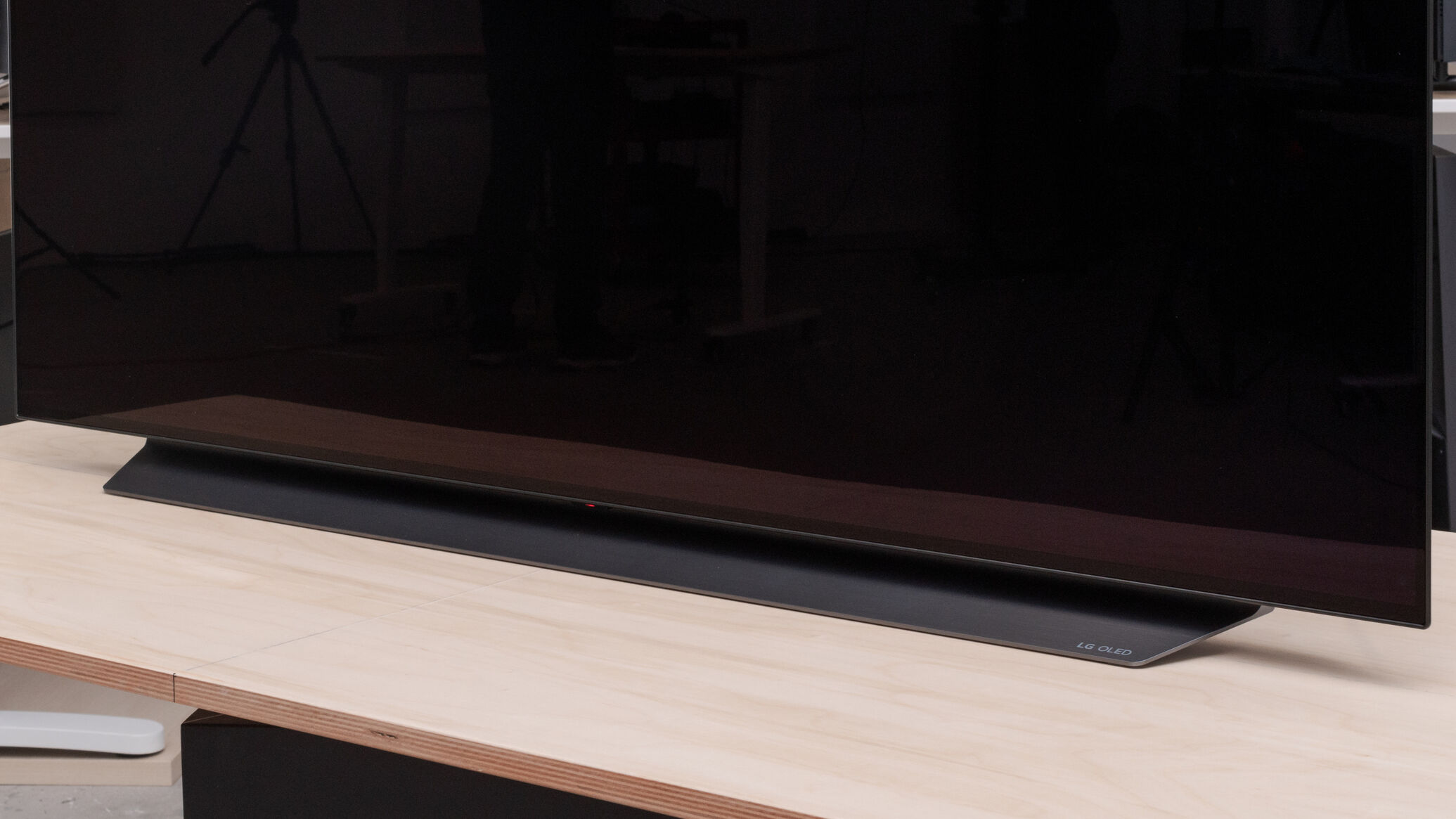

Óriási dobozban érkezik az LG kijelzője, amelynek látványa sok emberben, aki monitornak vásárolja, felveti azt a pillanatnyi kérdést: vajon normális vagyok én? A TV-hez egy meglehetősen nehéz, két részből álló állványt mellékelnek. Egy műanyag hátsó „fenék” részt, és egy fém, szálcsiszolt hatású elülső talpat, amelyeket egymáshoz, majd a TV hátuljához kell rögzíteni. A termékkód végén található „B” grafitszürke elülső színt jelöl. Kapható még ezüst változatban is, de itthon ez a változat elég ritka, úgy tűnik.
Elsősorban a talp hátsó része az, amely nagy mélységgel bír, emiatt szokatlanul sok helyet elvesz az asztal mélységéből. Saját tapasztalatom alapján legalább egy 80 cm-es mélységű asztallap javasolt hozzá, ennek hátsó éléhez igazítva, és elé ülve, átlagosan 80 cm-es nézési távolságot kapunk, amivel már belátjuk a teljes kijelzőt, ugyanakkor kellő mennyiségű hely marad az asztalon az egyéb perifériáknak. A hátsó talp részében egyébként egy nagyon kezdetleges kábelrendezőt is találunk, ezt én személy szerint nem használtam.

A talpat felszerelve egy rendkívül elegáns, letisztult kijelzőt kapunk. A TV márkájáról egyedül a fém talp jobb első részén szereplő „LG OLED” felírat tanúskodik. A képernyő vékony kávákkal operál, a panel felső része pedig „bokaremegősen” papírvékony hatást kelt oldalról nézve, itt csak a fém hűtőfelületet találjuk a kijelző hátulján, az elektronika az alsó negyedben helyezkedik el. Összeszerelésnél és szállításnál érdemes is odafigyelni hogy csak az alsó él mentén kapaszkodjunk bele.

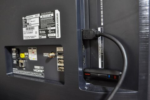

A számítógéppel való összekapcsoláshoz egyedül HDMI interfészt tudunk igénybe venni; TV-ken még mindig nem szokás DisplayPort bemeneteket elhelyezni. Ez sajnos azt is jelenti esetemben, hogy habár a korábbi Nvidia kártyák, mint az én Pascal szériás GTX1080-am G-Sync képes, azt csak DisplayPort felett tudja biztosítani, így bár ez a kijelző is G-Sync képes, ilyen módon nem találkoznak. A HDMI feletti G-Sync használathoz legalább Turing kártyára van szükség. Sajnos azt nem tudni, hogy ennek technikai akadálya van, vagy csak az Nvidia próbálja terelgetni a felhasználóit az újabb kártyák irányába. A kijelző képességeinek teljes kiaknázására ugyanakkor mindenképp HDMI 2.1 képes videókártyával szükséges párosítani, ezek ahogy korábban is írtam az Nvidia RTX 3000-es és AMD RX 6000-es sorozat tagjai, amelyek sajnos rendkívül nehezen és drágán beszerezhetőek jelenleg.

Meglehetősen szerencsétlen elhelyezést találtak viszont az LG mérnökei a legtöbb HDMI portnak. A négy csatlakozóból három a szélső él felé néz, és kellően közel is van hozzá, hogy a csatlakoztatott merev HDMI kábel kikandikál a kijelző mögül. Ezen esetleg pipaszáras csatlakozójú kábellel vagy fordító adapterrel lehet javítani. Samsung TV-men ezt egy a TV hátulján kialakított téglalap alakú bevágásban oldották meg a mérnökök, itt is szívesen láttam volna ezt a módszert. Internetes források szerint sajnos a HDMI 2.1 kábelezés szempontjából meglehetősen finnyás, így sajnos nem garantált, hogy további adapterek bekötése esetén is működni fog ilyen minőségben az összeköttetés. Kénytelenek leszünk próbálkozni különböző összeállításokkal.
