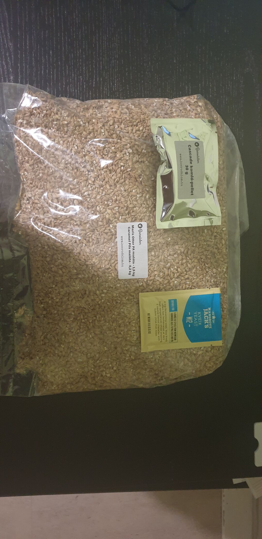

Egy sörhöz minimálisan 4 összetevő szükséges: víz, maláta, komló, élesztő. A víz jön a csapból, a többit szintén a sörfőző boltból kell beszerezni. A lépések leírásánál részletezni fogom, mi mire jó. A mi receptünk a következőképpen fog kinézni:

- 1/3 csomag Kveik M12
Itt fent láthatóak az alap összetevők (a tea nélkül). Amire mindenképp figyeljünk oda, hogy roppantva vegyünk malátát, ha csak nem akarunk utána rögtön egy malátaroppantóra is beruházni...
