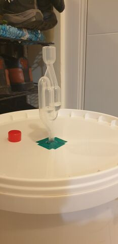

Nem kell meglepődni, ha 24 órán belül nagyon intenzíven megindul az erjedés – ezt a kotyogó elég gyakori, akár 5-10 másodpercenkénti kotyogásából észlelhetjük majd. Ilyenkor egyébként a cukorból alkohol és szén-dioxid keletkezik. A kotyogón keresztül távozik az a szén-dioxid, ami már nem fér el a vödörben. Bár a szén-dioxid réteg egyfajta védelmet ad a vödörbe kerülő oxigén ellenében (mivel sűrűbb, ezért lent marad a sörlén "pihenve"), a kotyogó nélkül könnyen megfertőződhetne a sörünk, így mindenképp használjuk azt – még ha hangos is. Pár nap múlva el fog csendesedni – ez viszont nem jelenti azt, hogy az erjesztés véget ért! Általában 1 hét, de akár 2 is kellhet a befejezéshez, csak már nem olyan gyors. Az első hétben célszerű békén hagyni a készülő sörünket.
Fontos: ha látszólag nem indulna be az erjedés 2-3 napon belül sem, mert nincs kotyogás, akkor először gondoljunk arra, hogy a kotyogónál a gumigyűrű nem zár rendesen és „elszökik” a szén-dioxid ahelyett, hogy a kotyogón keresztül távozna. Én konkrétan leragasztottam a gyűrű körül a vödör tetejét (lásd: fenti kép). A kotyogó mellett a sörlé tetején megjelenő habos rész (másnéven krausen) is jelzi, hogy beindult-e az erjedés. Ha biztosan nem ez a helyzet, akkor (természetesen fertőtlenített) merőkanállal keverjük át újra, tegyük melegebb helyre (20 fok alatt nem fog beindulni ezzel az élesztővel az erjedés – akkor inkább használjuk az US-05-ot), vagy adjunk hozzá még több élesztőt.

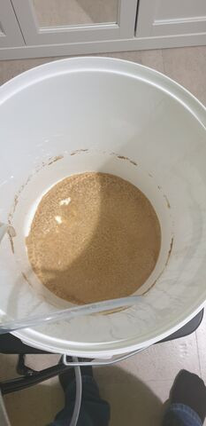

Az első hét után, ha van felesleges vödrünk, akkor megkísérelhetjük a másodlagos erjedést. Ehhez át kell fejteni a tömlővel a sört egyik vödörből a másikba. Ez kihagyható első sör készítésénél, én most (egyébként életemben először) megkíséreltem ezt is. Így általában kevésbé lesz „szemetes” a sör. Ne lepődjünk meg, ha az átfejtés után egy halom furcsa cucc marad az első vödörben: ez az élesztő!

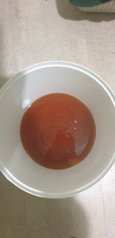

A képeken látható az átfejtés után az eredeti és a másodlagos vödör tartalma (érdemes megfigyelni a krausen „maradványait” az első képen):
