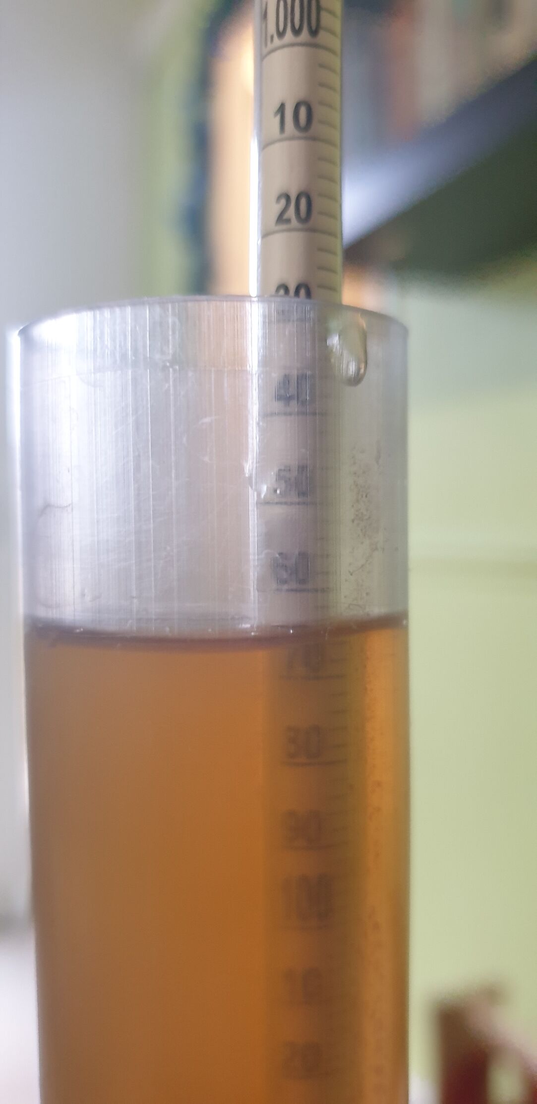

- Fokoló: Ezt el lehetne hagyni, de sokkal biztonságosabb beruházni egyre. Egyrészt ennek segítségével mérhető az elkészült sör alkoholtartalma (ami azért elég menő, ha tudjuk), másrészt mérhető az is, mikor fejeződött be a sör erjedése (vagy éppen akadt el).
- Mérőhenger: A fokoláshoz kell.

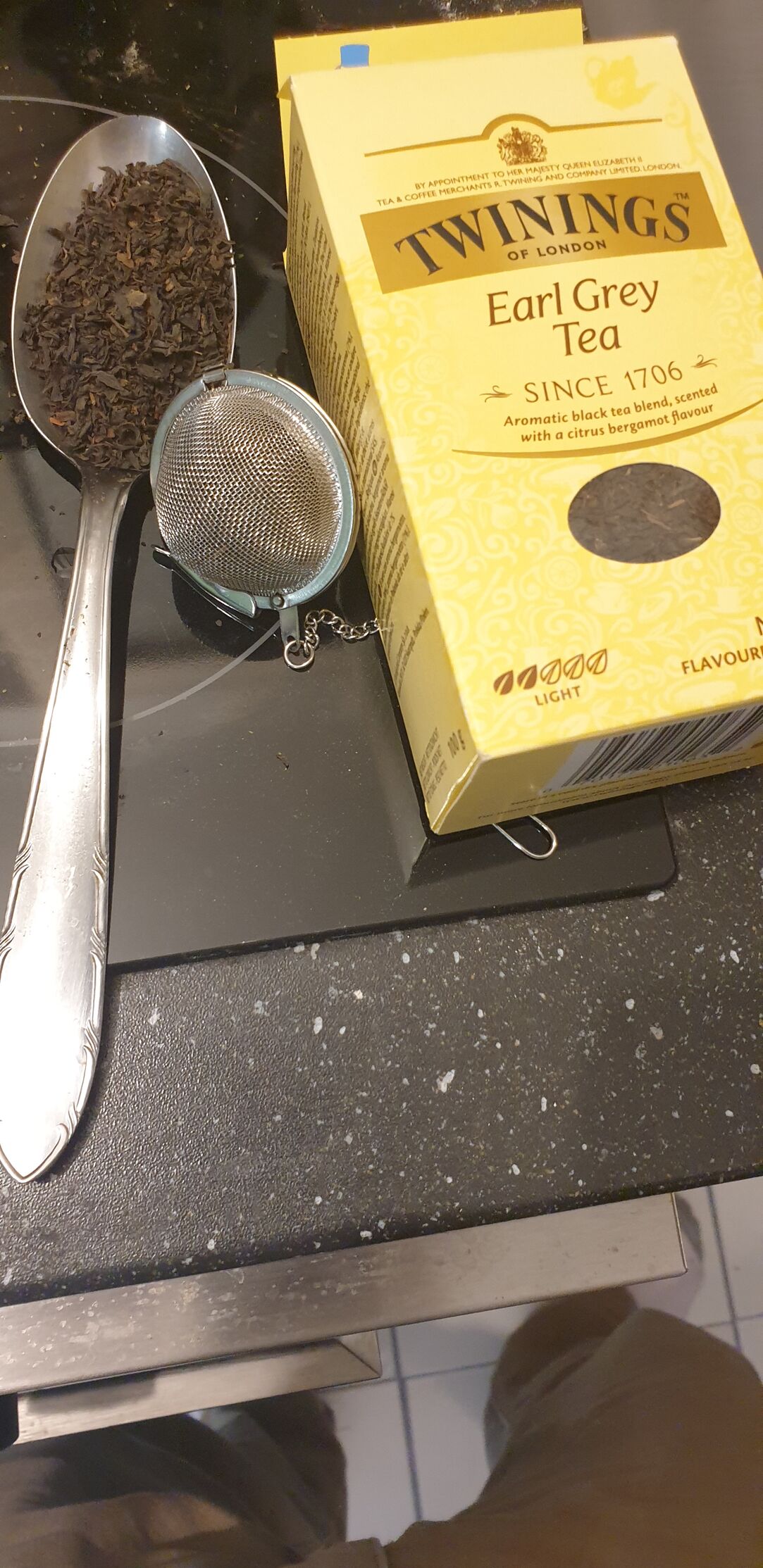

- 10 g Earl Grey tealevél <5 perc

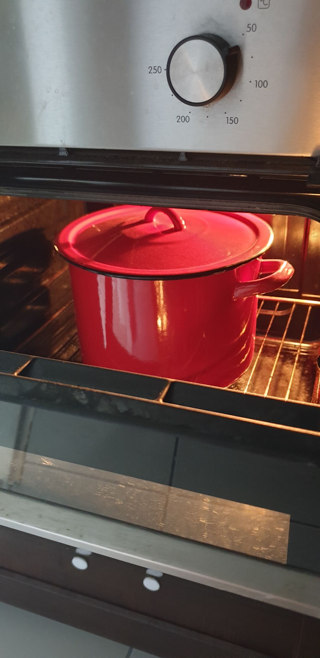

3. Az elkevert lét kb. 1 órán keresztül ezen a 65 fokos hőmérsékleten kéne tartani. Én ezt úgy oldom meg, hogy 50-60 fok környékére előmelegítem a sütőt, és a lefedett lábast ebben tárolom. 15 percenként érdemes megnézni, hogy áll a dolog.

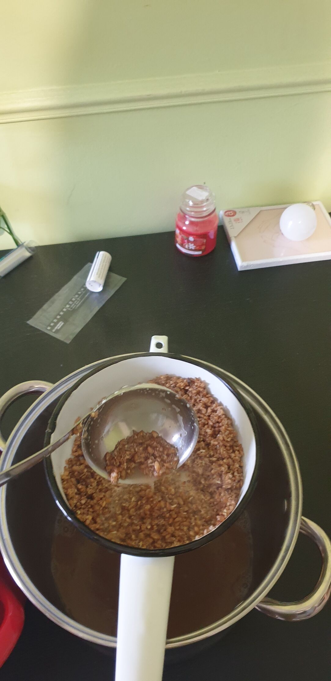

Ezután jöhet a szűrés folyamata. Ez az a lépés, ahol a cukros levünket „elválasztjuk” a malátahéjtól úgy, hogy minél több cukor maradjon a levünkben és minél kevesebb a héjakban maradva. A lábas felett kimérünk merőkanállal valamennyi malátát a szűrőágynak a tésztaszűrőbe. Ezután beleszűrjük óvatosan merőkanállal a tésztaszűrőn át a levet a másik nagy lábasba – vagy ha csak kisebb lábasaink vannak, akkor a kicsikbe külön-külön. Ennek végén lesz első körben kb. 4 liter sörlevünk.
Ez viszont nem elég, ezért következő lépésben elvégezzük az ún. máslást. Ez annyit tesz, hogy még melegítünk vizet kb. 75-78 fokra, ezt ráöntjük a maradék törkölyre (malátahéjra), elkeverjük, majd újra szűrünk. Ez nem csak azért jó, hogy felhígítsuk a sörlevünket, hanem a héjak között maradt cukrokat nagyobb hatásfokkal mossuk ki. Attól függően, mekkora lábasunk van még a konyhában, ezt akár 3-4-szer is megismételhetjük, amíg a forraláshoz szükséges 8 liter sörlé ki nem jön. Ha csak 1 nagy lábasunk van, akkor abból el kell távolítani már most a törkölyt, elmosni és összeönteni bele a 8 liter sörlevünket. Én ezt egyszer játszottam el, utána vettem meg a másik nagy lábast, szerintem sokan erre fognak jutni végül, ezért ajánlom már az elején a 2 nagy edényt.

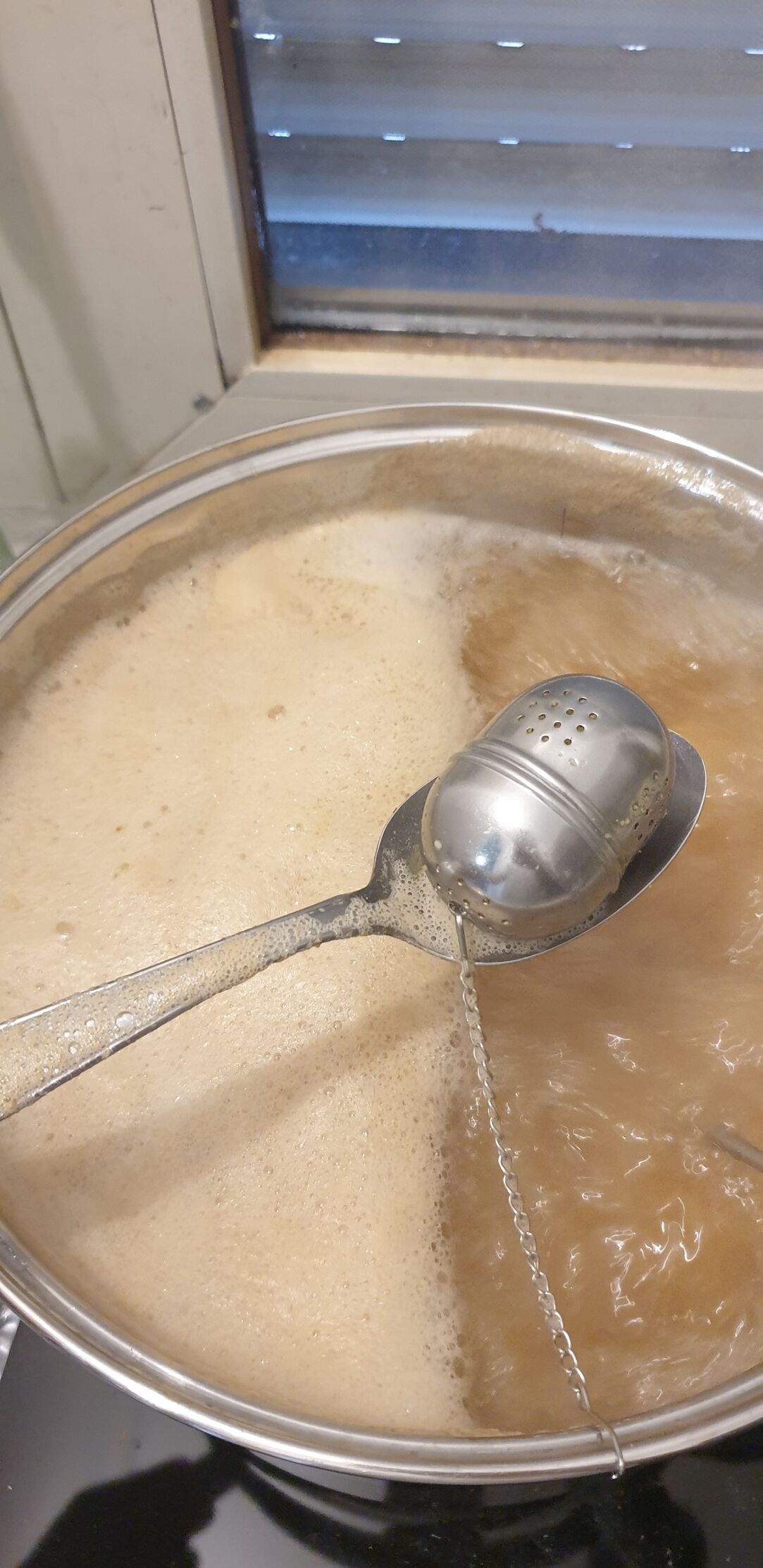

2. Adjuk hozzá a 10 g komlót – bele is keverhetjük, de úgy nehezebb szűrni utána, úgyhogy én inkább teatojásba szoktam tenni. Kezdjük el a komlóforralást – ehhez csak a tűzhelyen kell hagyni a sörlevet, és néha nézni, hogy mennyi forrt el belőle. Semmiképp ne fedjük le fedővel, mert forralás közben olyan anyagok is távoznak a jövőbeli sörünkből, ami negatívan befolyásolná annak ízét! Elvileg 6,5 litert szeretnénk erjeszteni, szóval ha ez alá megy le a lábasban lévő víz mennyisége, nyugodtan töltsük utána sima csapvízzel.
3. 30 percnél tegyük bele a másik 5 g komlót. Kezdjük el időben a kádba a hideg víz beleengedését (ha ott kívánunk hűteni).
4. Ha sima IPA-t szeretnénk készíteni, akkor ezzel kész is vagyunk, várjuk meg, amíg letelik a 60 perc. Én viszont szeretnék Earl Grey IPA-t készíteni, úgyhogy a forralás vége előtt pár perccel tettem bele 10-12 g Twinnings tealevelet – amennyi belefért, azt egy másik teatojásban, a többit csak hozzácsaptam.

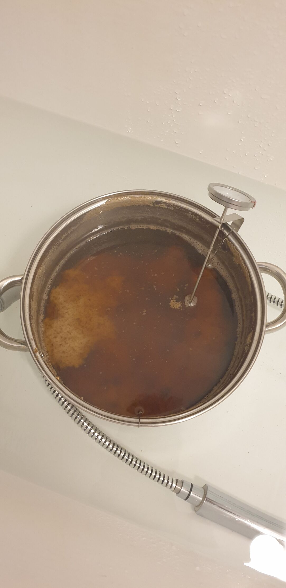

Ezután következhet a hűtés. Ez ilyen kis mennyiségnél a fürdőszobában megoldható: tegyük a kád hideg vízbe a lábast, és várjuk meg, amíg 25 fok környékére lehűl a sörlevünk. Fontos megjegyezni, hogy innentől egy olyan szakaszba léptünk, ahol könnyen fertőződik a sörünk. Mostantól (ha ezt külön nem is hangsúlyozom ki) tényleg csak fertőtlenített eszközökkel nyúljunk a sörhöz (beleértve a vödröt is, amibe az erjesztéshez fogjuk átmerni azt). A sör lehűlésének kb. fél órán belül, de max 1 órán belül jó lenne megtörténnie – a levegőből is hosszú idő alatt sokféle baktérium bele tud kerülni a sörünkbe). Ne ijedjünk meg, ha hűtés közben „furcsán néz ki” a sörünk:
(Fun fact: a hűtést illusztráló képen egy régebbi, nem digitális hőmérő van a lábasban, amit szintén az egyik sörszaküzletből vettem, és otthon vettem észre, hogy elvileg 5 °C fokkal képes félremérni. Hűtésnél jó mérni a hőfokot, de malátázáshoz nem ajánlott, én is másikat vettem helyette végül).
Ami még az erjesztés előtt hiányzik, az az OG mérés. A mérőhengerbe tegyünk át a sörből a merőkanál segítségével, és a fokolóval mérjük le a fajsúlyt. A kalkuláció szerint 1,058 körül kéne legyen, de attól függően, mennyire ügyesen ment a máslás, ez 1,050 vagy afelett lesz valahol. Nekem 1,064 jött ki végül (így 70% feletti volt a kihozatalom).

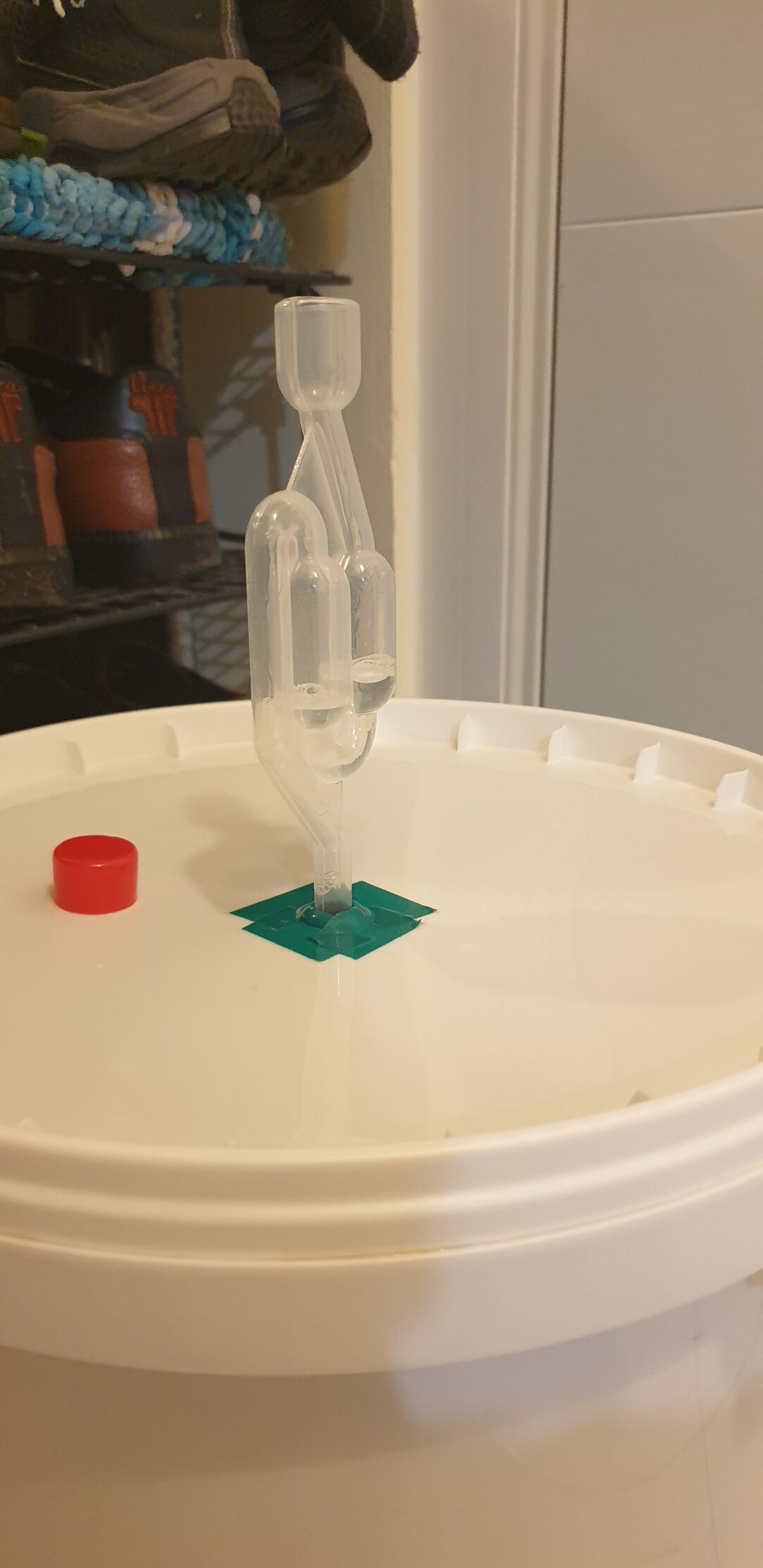

Nem kell meglepődni, ha 24 órán belül nagyon intenzíven megindul az erjedés – ezt a kotyogó elég gyakori, akár 5-10 másodpercenkénti kotyogásából észlelhetjük majd. Ilyenkor egyébként a cukorból alkohol és szén-dioxid keletkezik. A kotyogón keresztül távozik az a szén-dioxid, ami már nem fér el a vödörben. Bár a szén-dioxid réteg egyfajta védelmet ad a vödörbe kerülő oxigén ellenében (mivel sűrűbb, ezért lent marad a sörlén "pihenve"), a kotyogó nélkül könnyen megfertőződhetne a sörünk, így mindenképp használjuk azt – még ha hangos is. Pár nap múlva el fog csendesedni – ez viszont nem jelenti azt, hogy az erjesztés véget ért! Általában 1 hét, de akár 2 is kellhet a befejezéshez, csak már nem olyan gyors. Az első hétben célszerű békén hagyni a készülő sörünket.
Fontos: ha látszólag nem indulna be az erjedés 2-3 napon belül sem, mert nincs kotyogás, akkor először gondoljunk arra, hogy a kotyogónál a gumigyűrű nem zár rendesen és „elszökik” a szén-dioxid ahelyett, hogy a kotyogón keresztül távozna. Én konkrétan leragasztottam a gyűrű körül a vödör tetejét (lásd: fenti kép). A kotyogó mellett a sörlé tetején megjelenő habos rész (másnéven krausen) is jelzi, hogy beindult-e az erjedés. Ha biztosan nem ez a helyzet, akkor (természetesen fertőtlenített) merőkanállal keverjük át újra, tegyük melegebb helyre (20 fok alatt nem fog beindulni ezzel az élesztővel az erjedés – akkor inkább használjuk az US-05-ot), vagy adjunk hozzá még több élesztőt.

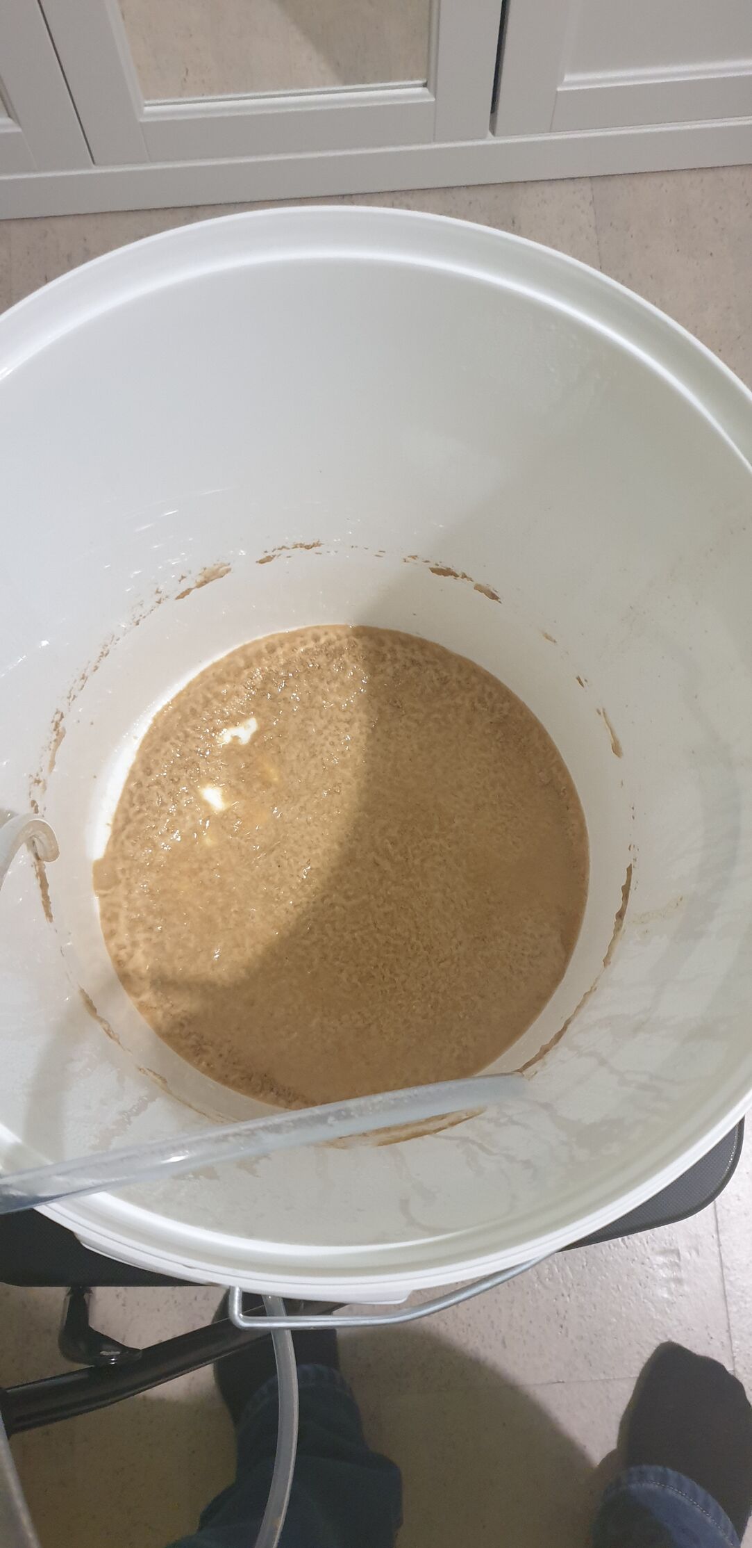

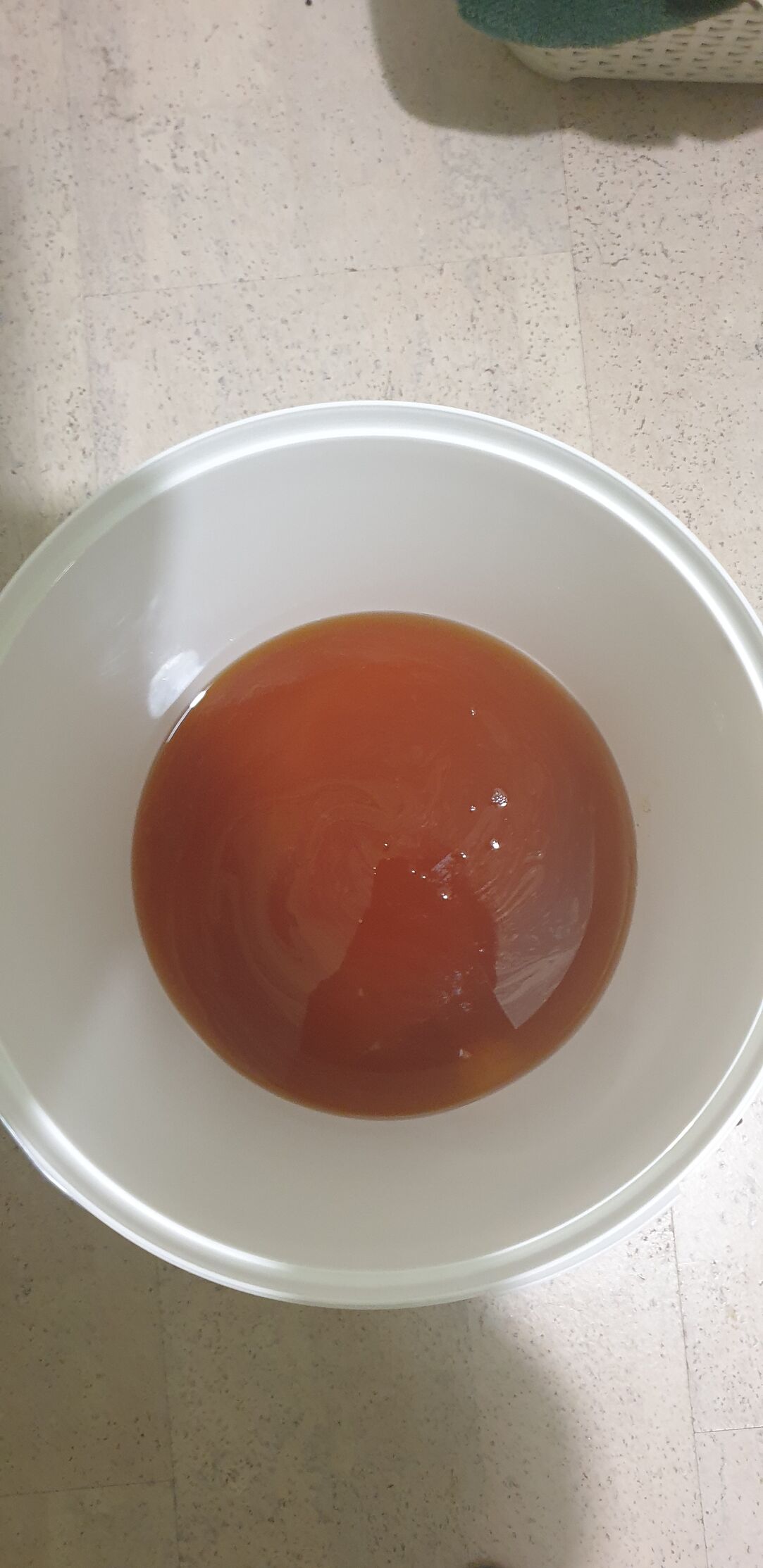

Az első hét után, ha van felesleges vödrünk, akkor megkísérelhetjük a másodlagos erjedést. Ehhez át kell fejteni a tömlővel a sört egyik vödörből a másikba. Ez kihagyható első sör készítésénél, én most (egyébként életemben először) megkíséreltem ezt is. Így általában kevésbé lesz „szemetes” a sör. Ne lepődjünk meg, ha az átfejtés után egy halom furcsa cucc marad az első vödörben: ez az élesztő!
Akár az elsődleges, akár a másodlagos vödörben is van viszont 1 hét után a sör, rakjuk bele a megmaradt 15 g komlót vagy közvetlen a sörbe vagy egy (akár forró vízben) fertőtlenített komlószsákba, és tegyük bele a sörbe pár napra. Ezt hívjuk hidegkomlózásnak, ami rengeteg aromát ad a sörhöz, ettől lesz igazán IPA íze a végén. Én Earl Grey teát is tettem bele, szintén 15 grammot. Ezt benne is lehet hagyni palackozásig, én 2-3 nap után kivettem inkább a zsákot (egy fertőtlenített kanál segítségével).
A képeken látható az átfejtés után az eredeti és a másodlagos vödör tartalma (érdemes megfigyelni a krausen „maradványait” az első képen):
