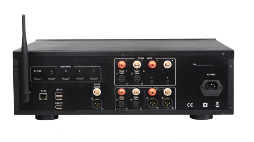

JF Dgital UDS-3S DSD zeneszerver hátoldala
Ez utóbbiból létezik csak streamer, de zeneszerver és erősítővel egybeépített music center is. Bár megfelelő tesztkészülék hiányában ebben a cikkben részletesen nem írok róla, de szerencsére egyre bővülő kínálatot találunk az olcsóbb kínai lejátszóktól (pl. FIIO, JF Digital), a sok ezer dolláros csúcskategóriás készülékekig.

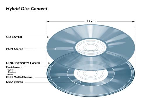

Egy SACD lemez háromféle formában tartalmazhat zenei anyagot. Az ú.n. "hybrid" lemezeken az SACD réteg mellett egy hagyományos CD réteg is található, ami bármilyen CD-lejátszóval lejátszható. Az SACD rétegre pedig a sztereó mellett surround formában is felkerülhet a zene, ami további lehetőségeket kínál, de ezekhez már SACD-lejátszóra van szükségünk.
A hibrid SACD rétegei

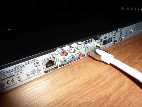

Jelenleg egy alapszintű Sony BDP-S370 blu-ray lejátszót használok, egy olcsó, de minőségi HDMI kábellel. A kettő összesen kb. 20 ezer forintos beruházás volt, és a kis Sony az eredeti mellett DVD-re kiírt SACD ISO-kat is minden további nélkül lejátszik.
"Made in Hungary" - Sony BDP-S370
Ha a HDMI kimenet mellett döntünk, akkor érdemes olyan házimozi erősítőhöz csatlakoztatni, amiben van DSD dekóder, különben a DSD forrást csak PCM-be konvertálva tudjuk lejátszani. Szerencsére egyre több erősítőbe építenek DSD dekódert is, így az a HDMI-n keresztül bejövő natív DSD jelet képes akár többcsatornás analóg jellé átalakítani. Nekem jelenleg egy Onkyo TX-NR818 típusú házimozi erősítőm van, ami tökéletesen megbirkózik a feladattal.
