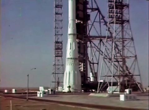

A fehér festésű 6L az indítóálláson

A változtatások nagy részét a 6L-be beépítették (az új hajtóművek nélkül), és az csaknem egy évvel az előző rakéta után június 27-én (a súlyos esőzések miatt többször elhalasztva) csak egy súlymakett L3 komplexummal az orrán elindult a világűr felé. A rakéta emelkedése közben végrehajtotta az indítóállástól való eltávolodásra szolgáló manővert, ám a szélső hajtóművek és manőver miatti légáramlás hatására a rakéta elkezdett forogni, olyan gyorsan, hogy az irányítórendszer nem tudta kordában tartani, majd a maximális aerodinamikai nyomást, a max Q-t elérve az indítás után 50 másodperccel a rakéta irányíthatatlanná vált, és emiatt egy másodperccel később a földről továbbított paranccsal felrobbantották.

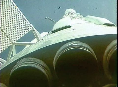

A 7L a földről nézve, megfigyelhető a hajtóművek beépítése az első fokozatban, valamint a hajtómű fúvócsöve körül rugalmas hővédő és tűzálló borítás látható

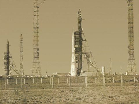

A 7L az indítóálláson

1972. november 23-án került sor a 7L indítására, nem egészen 107 másodpercig minden tökéletesen zajlott, ekkor programjának megfelelően a KORD leállította a belső 6 hajtóművet, hogy az első fokozat 7 másodperc múlva bekövetkező leállása előtt csökkentse a gyorsulást. Ebben a pillanatban a 4-es hajtómű oxigénpumpája felrobbant, amitől több hajtómű is kiesett, ezt pedig a földi irányítóközpontból észlelve azonnal utasítást adtak a rakéta távirányítású felrobbantására. A műszaki hiba valódi okára sose derítettek fényt, Misin a Kuznyecov-irodát okolta az újabb oxigénpumpa-balesetért, míg Kuznyecov úgy vélte, hogy a valódi ok az lehetett, hogy a középső hajtóművek leállításától és az ezzel kapcsolatos oxidálószer-csőhálózat lezárásakor a nagy túlnyomás miatt az szétszakadt, és ez vezetett a robbanáshoz – ami persze Misin irodájára hárította volna a felelősséget. Abban egyetértettek, hogy ha az első fokozatot leállították majd leválasztották volna, a második fokozatot beindítva a rakéta sikerrel teljesíthette volna az útját (a második és harmadik fokozatot a földön tesztelték már, csak az első fokozathoz nem épült tesztállás, ez 1964 végétől kísértette az N1 sorsát).

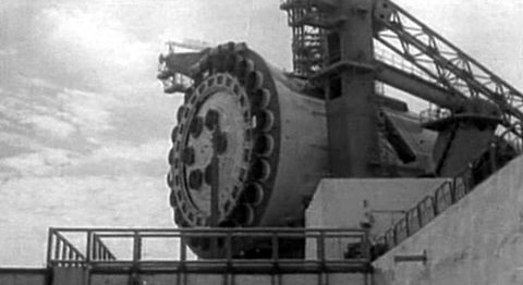

Az N1 előkészületeiről és az indításokról készült felvételek

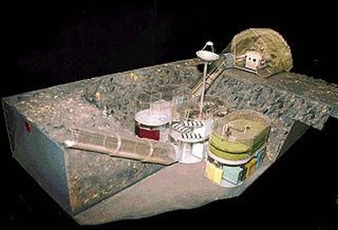

Menet közben, még 1972 júniusában az L3 holdraszálló programot leállították. A folyamatban lévő (hamarosan bemutatásra kerülő) Almaz / Szaljut űrállomások több haszonnal kecsegtettek, noha Misin tovább dolgozott a Zvezda holdbázis megvalósításáért, amit még az 1960-as évek második felében a Vlagyimir Barmin által irányított Szpektmas tervező irodának adott ki feladatnak. A holdbázis DLB (a Hosszútávú Holdbázis betűiből) és "Barmingrad" ("Barmin városa") néven is ismert volt. 1971-re (a sikeres Luna és Lunohod űrszondák és roverek tapasztalatait felhasználva) egy komplett tervet tett Barmin a védelmi ipart (és általa nem kis részben a rakéta- és űrprogramot is) felügyelő Dimitrij Usztyinov miniszter asztalára.
Egy DLB / Zvezda holdbázis makett, a napkitörések és a sugárzás elleni védelem miatt a modulokat a Hold felszínébe temették volna

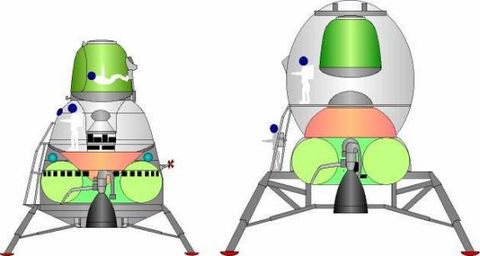

A 9 felfújható, egyenként 22,5 négyzetméteres alapterületű modulból álló, nukleáris energiával táplált bázis 9-12 űrhajós számára biztosított életteret, és a terv része volt egy 4 űrhajóst szállítani képes, hetekig tartó utakra alkalmas holdjáró is. A tervhez Misin a nagyobb teljesítményű N1F rakéta mellé az L3 továbbfejlesztett változatát, az L3M-et mellékelte, amely a Szojuz visszatérő moduljára épült, és először egy leszállásra- és felszállásra szolgáló hajtómű-modullal, illetve egy, a kettő közötti lakórésszel rendelkezett. 1972-ben a tervet tovább finomították, és a visszatérő modult egy túlnyomásos "hangárban" helyezték el, és ebben a hangárban dolgoztak és éltek volna az űrhajósok, akár 90 napig (vagyis maximum ennyi időt tölthettek volna a Hold felszínén a Zvezda építésével, amelynek a moduljait szintén N1F rakéták indították volna). A terv ekkor már arról szólt, hogy az 1970-es évek végén kezdődhet meg a Zvezda építése.
Balra az 1970-es, jobbra az 1972-es L3M féle holdkomp, a zöld színnel jelölt Szojuz visszatérő modul jól látható, ahogy a holdkomp felépítése is (forrás: Astronautix.com / Mark Wade)

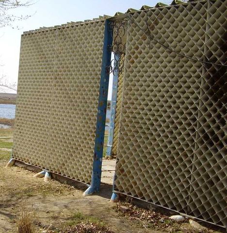

Az N1 első fokozatának rácsos stabilizátoraiból épített kerti kiülő Bajkonur mellett...
Glusko "hatalomra" kerülve rövid úton leállította az N1 és L3M programokat (igaz a végleges leállításra csak 1976-ban került sor!): az 1974 augusztusi indításra már felkészítés alatt álló, hosszas tesztelési időszakon átesett NK-33, NK-39 és NK-43 hajtóművekkel felszerelt 8L, és a szintén összeépített 9L a gyártás alatt álló négy további N1F-fel egyetemben szétbontásra került (a Bajkonur közeli városok környékén a mai napig látni az egykori N1 tartályokból épült víztornyokat, borítóelemekből készült garázsokat és hasonló "maradványokat").

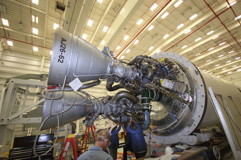

Két AJ-26-62 hajtómű egy Antares rakéta első fokozatában,
a felsőn hanyagul lefestve cirill betűkkel még ott van az NK-33 típusjelzés is...
Glusko szintén utasította a Kuznyecov-irodát, hogy az összes NK-33, NK-39 és NK-43 hajtóművet bontsák szét és semmisítsék meg – gyakorlatilag kigolyózva őket a rakétahajtómű-fejlesztésből. Kuznyecovék ehelyett egy félreeső raktárba mentették azokat, és jelentették, hogy végrehajtották az utasítást. Glusko halála és a Szovjetunió felbomlása után ezeket a hajtóműveket elővették, az amerikai AeroJet 36 darab NK-33-ast és NK-43-ast vásárolt meg a '90-es években (akkor 1,1 millió dolláros darabáron), amelyeket újratesztelve AJ-26 családként például az Orbital cég Antares rakétájában használtak fel. Szintén vásárolt az immár orosz NK-33-asokból a Kistler Aerospace, amely a saját K1 hordozórakétája számára tervezte őket beépíteni. További NK-33-asok a Szojuz-2-1v hordozórakéta első fokozatában lettek / lesznek felhasználva, vagyis az N1F hagyatéka a mai napig kihatással az orosz és amerikai űrhajózásra...

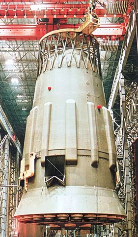

Feltehetően a 7L első fokozata szereléskor
Természetesen utólagosan már nehéz eldönteni, sikerült volna-e a 8L és utána következő N1 rakéták startja, ám a 7L utáni két évet gyakorlatilag folyamatosan a rakéta és a KORD tökéletesítésével töltötték a CKBEM mérnökei, a Kuznyecov-iroda pedig az NK-33 / 39 / 43 hajtóművek tesztelésével. Utóbbi a jelek szerint jól sikerült, és legalábbis feltételezhetjük, hogy az előbbi is. A Szovjetuniónak mikor végre készen lett volna a megfelelő óriásrakétája, egyszerűen elkaszálta azt, és nem csak hogy minden részét darabjaira szedte, de még a létezésének bizonyítékait is igyekezett eltüntetni. Az N1 hivatalosan sose létezett a Szovjetunió idejében, a CIA (és más nyugati titkosszolgálatok, például a brit MI6) csak a műholdfelvételek és kémjelentések alapján tudott a létezéséről, ám nem verték nagy dobra azt. A hidegháború után a rajta dolgozó mérnökök és technikusok visszaemlékezései és elrejtett fotói, videofelvételei adnak csak tanúbizonyságot arról, hogy egyáltalán a világon volt...
