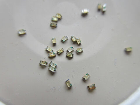

Összesen 31 db SMD LED-et kellett cserélni. Ehhez 3mm széles pákahegyet használtam, a levételhez is, majd megtisztítottam ónharisnyával az egyik padet, majd jöhet az új LED.
Kiforrasztott kék SMD 0603 (1.6x0.8x0.7mm) méretű LED-ek:

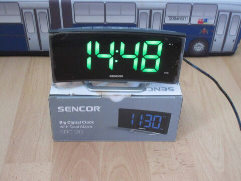

A LED-ek közös ellenállását ismét cseréltem, most már 100 ohm-ra, mert ezek a zöld LED-ek még a kékeknél is nagyobb fényerejűek. Igazából mindkettő ellenállás helyére megfelel a 100 ohm, mivel maximális fény eléréséhez tranzisztorral párhuzamosít még 100 ohmot, így lesz 50, ami ohm törvénye szerint dupla áramot és nagyobb fényerőt eredményez.
Mindez körülbelül csak 600 Ft-ba került és másfél óra időm ment el vele. Sajnos nem fotóztam szétszedve, eszembe sem jutott mert sittem, hogy elkészüljek vele mielőtt felébred a család, gyerekek.
Augusztus óta hibátlanul üzemel. Szerintem nemcsak jó, hanem jobban látható is lett zöld LED-ekkel az óra. Az emberi szem kevésbé látja a vörös és kék színeket, így a zöld jó választás.
