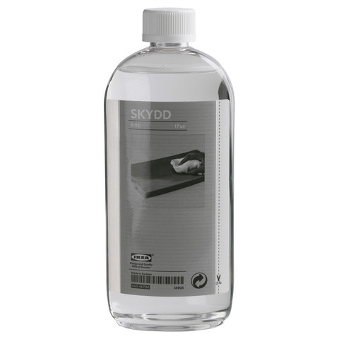

A természetes deszkák meghálálják a törődést. Az élettartamukat alapos kezeléssel meg lehet hosszabbítani. Minden deszkát kezelni kell olajjal. Az olajok kiváló víztaszító, hidrofób folyadékok, és használatukkal megakadályozható, hogy vizet kapjon a vágódeszka, és emiatt vetemedjen. Egy billegő vágódeszka pedig teljesen haszontalan. Ideális kezelőanyag a paraffinolaj, ami egy ásványolaj, kőolajszármazék, hosszú szénláncú, finomított, és tisztított, az összes károsanyagtól megszabadított szénhidrogén. Teljesen ételbarát, és emészthetetlen. Ami a szervezetbe bekerül, az úgy távozik is a tápcsatornából. Ezért számottevő mennyiségben kiváló hashajtó, mivel végigszalad a tápcsatornán, útközben felkenőolajozza azt. És közben minden csúszik vele kifelé. Kis mennyiségben, amennyi esetleg a kajára felkerül belőle, nincs jelentősége, biológiai szempontból indifferens. A paraffinolajat legkönnyebben a sarki gyógyszertárban lehet beszerezni, de egy jobb minőségű, hígabb, rövidebb szénláncú, könnyebben kezelhető, direkt vágódeszkaolajnak szánt változatot lehet kapni az IKEÁ-ban SKYDD márkanév alatt, fél literes kiszerelésben. Én ezt használom, egy üveg, kb 10-20 kezelésre elég deszkamérettől és állapottól függően.
