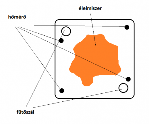

Ez eddig mind szép és jó, egyetlen komoly gond van csak, hogy a legolcsóbb főzőgépek a 150 ezer forintos árcímkével kaphatók. Innen egyenesen jött a gondolat, hogy egy Arduino mikrokontrollerrel vezérelt fűtőszál segítségével töredék költségvetéssel teljes értékű Sous Vide főzőedény építhető.

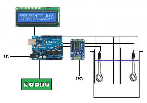

Íme egy egyszerűsített ábra a projektről:![]()

A működési elv
A négy hőmérsékletszenzor adatokat szolgáltat a mikrokontrollernek, amit az egy öntanuló PID eljárással feldolgoz, és az SSR-en keresztül vezérli a 230V-ra csatlakoztatott fűtőszálakat. A nyomógombok a hőmérséklet és főzési idő beállítására, és a készülék ki-be kapcsolására szolgálnak. A kijelzőt a beállítások során is használjuk, majd a főzés elindulása után a hátralévő időt és a szenzorok által jelzett hőmérsékletet is mutatja.
Az SSR (solid state relay) egy olyan nagyfeszültségű relé, amely nem tartalmaz mozgó alkatrészt, a kapcsolást kizárólag integrált áramkörökkel valósítja meg. A hagyományos reléknél gyorsabban kapcsol, hangtalan, nagyságrendekkel több kapcsolási ciklusra van tervezve, valamint a fénydiódás leválasztás miatt meghibásodás vagy hálózati túlfeszültség esetén is teljesen biztonságos a törpefeszültségű vezérlőáramkör felé. A fénydiódás leválasztás úgy működik, hogy a vezérlőáramkör tulajdonképpen egy LED-et vezérel, ami a relén belül található. Ennek a fényjelét szintén a relén belül található fényérzékelő veszi, és az kapcsolja az relét. Az SSR ezen tulajdonságai mind szükségesek, ezért PID-es vezérléshez kizárólag ilyen relét alkalmazzunk.
A fűtőszálakat a PID algoritmus segítségével vezéreljük. Az a szándékunk, hogy a fűtés a lehető legegyenletesebb legyen. A fűtőszálak alap teljesítménye túl nagy, hagyományos termosztátos vezérléssel a a fűtőszál tehetetlenségénél fogva a víz hőmérséklete nagy, több Celsius fokos intervallumot járna be. Sőt a víz hőmérséklete nem csak időben, de térben sem volna egyenletes, a fűtőszálakhoz közel melegebb volna, tőlük távolabb pedig hideg. Ez teljesen megengedhetetlen a Sous Vide eljárás során, ugyanis nemcsak az étel lenne rossz minőségű, de élelmiszer-biztonsági szempontból is hatalmas a kockázat. Ha nem sikerül elérni a megfelelő maghőmérsékletet (ami sajnos vákuum lévén ellenőrizni sem tudunk), nem garantálható hogy a főzés során az összes kórokozó elpusztul.
A vízben 4 db hőmérőt helyezünk el. Kettő közvetlenül a fűtőszálak mellé kerül a két átellenes sarokba, a másik kettő pedig a távolabbi, üres sarkokba.
A fűtőszálakat két másodperces PWM módszerrel szabályozzuk. A PWM segítségével a hőmérőktől kapott visszajelzés alapján nagyon pontosan állíthatjuk a fűtőszál pillanatnyi teljesítményét. Ez annyit jelent, hogy fél teljesítmény esetén 50%-os kitöltést használunk, azaz 1 mp-ig be van kapcsolva a fűtőszál, majd 1 mp-ig ki van kapcsolva. 75% estén, 1,5" - 0,5" ciklust, 25% esetén 0,5" - 1,5" ciklust, míg 1% teljesítmény esetén 0,02" - 1,98" ciklust használunk. 1%-nál nem érdemes lejjebb venni a teljesítményt, ugyanis az SSR-ünk a 230V hálózat 50Hz-es ciklusának zéró pontjánál tud csak kikapcsolni (ezt a pontot mindenképpen megvárja), ami századmásodpercenként egyszer következik be, így 1% alatt nagyon pontatlanná válik a vezérlés.
Az előzetes terveink szerint a fűtőszál melletti hőmérőktől a beállított hőmérséklet +/-1,5 °C eltérést fogadunk el, a távoli hőmérőktől +/-0,5 °C-t. A fűtőszál teljesítményének szabályzását a PID algoritmus öntanuló rendszerére bízzuk.

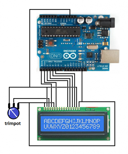

LCD kijelző
GND: LCD 1., 5., 16. láb
5V: LCD 2., 15. láb
D0: LCD 4. láb
D1: LCD 6. láb
D2: LCD 11. láb
D3: LCD 12. láb
D4: LCD 13. láb
D5: LCD 14. láb
A trimpot középső lába: LCD 3. láb
A trimpot szélső lábai közül az egyik az 5V-ba, másik a GND-be, mindegy melyik hova.

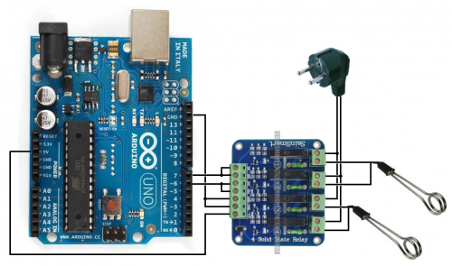

SSR és 230 V
FIGYELEM NAGYFESZÜLTSÉG
A készülék elkészítésekor nagyon komoly figyelmet kell fordítani a megfelelő szigetelésre, érintésvédelemre. A szerző semmilyen felelősséget nem vállal bármilyen baleset, sérülés vagy kár esetén.
GND: SSR GND (x2)
5V: SSR VCC
D6: IN3, IN4
D7: IN1, IN2
230 V egyik ér: OUT1, OUT3
230 V másik ér: OUT2, OUT4
1. fűtőszál egyik ér: OUT1
1. fűtőszál másik ér: OUT2
2. fűtőszál egyik ér: OUT3
2. fűtőszál másik ér: OUT4

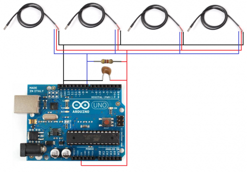

Hőmérsékletszenzorok
GND: 100 nF kondi, fekete ér
5V: 100 nF kondi, 4,7 kOhm ellenállás, piros ér
D8: 4,7 kOhm ellenállás, kék v. sárga ér

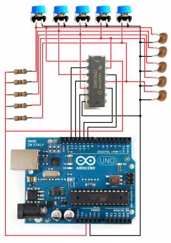

Vezérlőgombok
Schmitt IC:
1., 3., 5., 11., 13. láb: gombok felmenő lába, 100 nF kondi + lába, 10 kOhm ellenállás 5V felől
2. láb: D13
4. láb: D12
6. láb: D11
10. láb: D9 (!)
12. láb: D10
7. láb: GND
14. láb: 5V
8., 9. láb: szabadon

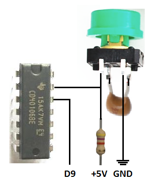

Gomb:
Felmenő láb: 100 nF kondi + lába, 10 kOhm ellenállás 5V felől, Scmitt IC páratlan lába
Lemenő láb: GND, kondi - lába
Egy vezérlőgomb egyszerűsített ábrája
Teljes ábra
