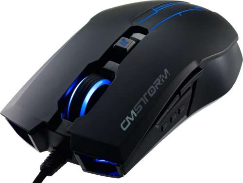

Amikor megláttam az egeret, a Tron című film formavilága jutott eszembe, ezért egyből arra akartam elmenni stílusban.

- Facebook értesítés jelző LED (kék)
- E-mail értesítés jelző LED (piros)
- RGB állítható színvilág az egérnek (eredeti kék LEDek kicserélése)
- Pulzusmérő (egereim kopottságából, és némi ergonómiai ismeretből ítélve a jobb gombon lesz elhelyezve a szenzor, melynek oka, hogy a jobbgombról a középső ujjamat legalább is én csak akkor emelem el az egérről, amikor elengedem azt)
- Programozható gombok a hüvelykujjhoz. (Nem csupán megadható funkciógombként üzemelnek majd, hanem egész mondatokat lehet bele programozni, például cheat kódokat, de ugyan úgy lehet használni dupla/tripla klikkelésként)
Ezek mellett, ha sikerül, szeretném hőérzékeny festékkel kezelni az egeret oly' módon, hogy a Storm felirat, és a logó változtassa a színét.
Másik függő dolog lesz, hogy belsejébe vibra-motort telepítek, amit igyekszem majd játékokkal is szinkronba hozni (utóbbi az, amire még nincs ötletem, hogyan kéne).

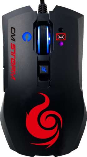

Nem biztos, hogy az elhelyezés ilyen lesz. Nagyban függ majd attól, hogy mit érzek/látok, ha a keszembe veszem. A két pötty az email jel alatt és fölött a pulzus-szenzor.
(Igen, lehet hogy eliminálom a kék csíkokat, mert azokkal már túl csicsás lenne az egész.
Ilyesmi gombokra gondoltam, de itt is sok minden függ a beltértől. Elképzelhető az is, hogy az egérhez lesz egy külön modul, amiben a mikrokontrollert és az elektronikát el kell helyeznem, de igyekszem beleférni a kuckójába.

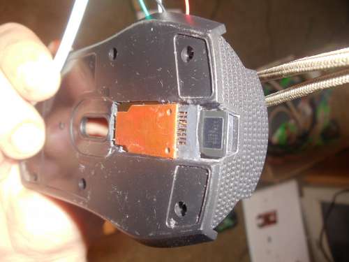

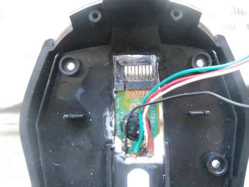

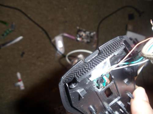

Igen, szétdaráltam az alját az egérnek, hogy beférjen egy hirtelen jött ötlet: Ha már okosegérként lett beharangozva a projektem, akkor már adjuk meg neki. A napokban böngésztem a neten, és megütötte a szemem, hogy még az okos WC-kefébe is van microSD olvasó. Nem is magyarázom többet, szerintem értitek.

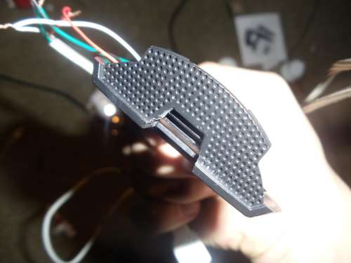

A hátsó részen a lépcsős hely adta magát. Először megpróbáltam vágás nélkül. Nem ment. Levágtam az USB-s memóriakártya olvasó USB-jét tövig (még nagyon is, amivel nyertem magamnak +1 óra forrasztgatást) de még mindig vagy az optikába lógott a nyák, vagy pedig zavaróan kinyúlt az egérből az SD kártya, megtörve annak vonalát. Végül arra az elhatározásra jutottam, (igazából irtóra felcsesztem magam) hogy kivágom az alját, beteszem a nyákot, a különbözetet meg az amúgy is szükséges felületi javítások közben helyrepofozom egy kis kétkomponensű karosszériázó kittel.
Így lett ez belőle:
A nagyobb rést azért hagytam, hogy a két oldalról majd át tudjon húzni a kitt. (Ennél jobbat nem tudtam kitalálni ;] )

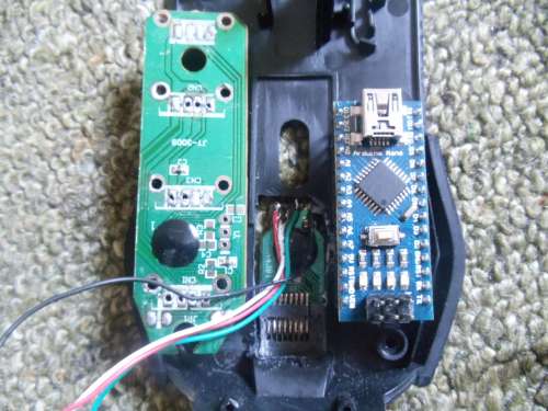

A következőképpen minimálisan süllyesztve fognak bekerülni a mikrokontroller, és a hub nyákja is. Mivel 3 db USB eszköz lesz a kütyüben (talán 4 is ?) és nem akarok külső egységet be kell ágyaznom az usb-hub-ot is. Szegény ember vízzel főz, nekem csak ilyen nagy dög volt itthon. Le is csupaszítottam nyákig, hogy beférjen. Az arduino nano-hoz még nem piszkáltam, de arról is le kell vennem a tüskéket (jó lett volna, ha hamarabb eszembe jut, mert akkor időben rendelhetek tüske nélkülit)

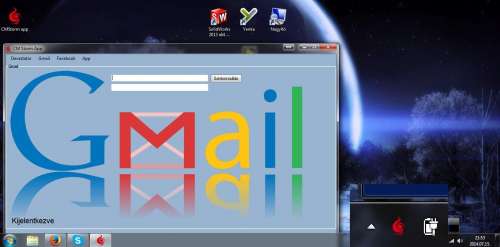

Illetve hintelek egy képet a szoftverről. A netes szinkronizálások már megvannak flottul (Facebook és Gmail) illetve szépen kommunikál is a gép a mikrokontroller felé. A visszafelé kommunikáció még nem megy, mivel pluszgombok és pulzusmérő híján nincs is mit visszafelé kommunikálni :DDD .

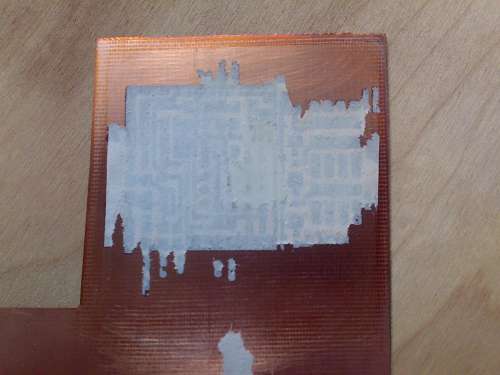

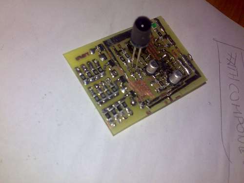

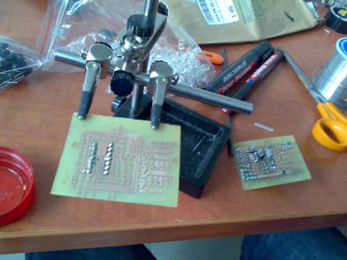

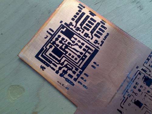

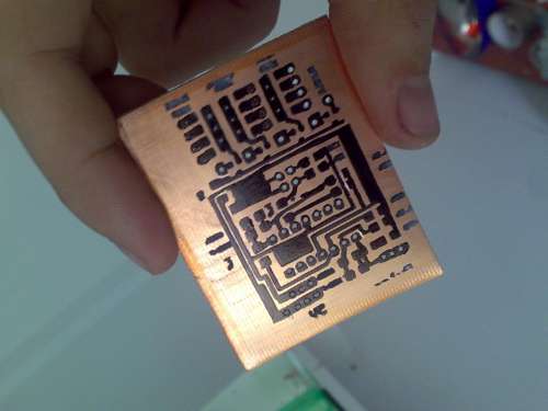

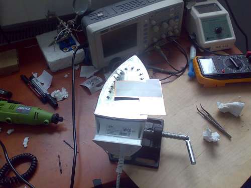

Itt pedig a NYÁK készítés az arduino shieldnek. Ami rajta van, az a pulzusmérő rész a bandpass filterrel, illetve az RGB ledek és vibramotor által igényelt tranzisztoros erősítés (plusz ellenállások a LEDeknek)
Hint: Mellette ott van a prototípus, ami működik is, csupán elfelejtettem, hogy a tükörkép nyomtatásnál nem csak a műveleti erősítő IC lábai fognak fordulni, hanem az erősítő tranyóké is. Így a 2. ennyivel különbözik, de az elkészítéskor sok hasznát vettem az elsőnek is, mintaként. Nem beszélve arról, hogy a második az Istenért sem akart menni. Összehasonlító kiméréssel rájöttem, hogy egy (még nagyítóval is csak) alig látható részen rövidre volt zárva a mart nyák. Kb 4 órám este, majd újabb 2 órám reggel elment a hibakereséssel. Az idegi állapotomat nem szeretném megosztani veletek :DDD
