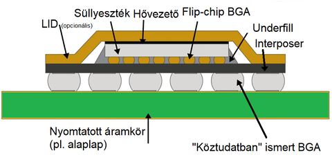

Aki nem ismeri a történetüket, annak röviden annyit, hogy általában a bumpgate nevű fiaskó áldozatai ezek a gépek, a korosztályukban lévő PS3 és Geforce 7000/8000 sorozattal együtt. Az ipar ekkor kezdett áttérni újabb underfill és bump anyagok használatára, aminek az eredménye, hogy ezek a chipek előbb vagy utóbb problémát okoznak a készülékben.
Az underfill a szilícium félvezető és az interposer közötti BGA kapcsolatot védi a kiegyenlítetlen hőtágulások okozta mechanikai feszültségtől
Jó esetben a probléma hamarabb lépett fel az interposer-alaplap kapcsolatnál (tehát a BGA forrasztásban a processzor és a nyomtatott áramkör között), rosszabb esetben a processzornak volt esélye olyan sokáig üzemelni, hogy a maga a die (magyarul süllyeszték, de ezt nagyon ritkán hallom) és az interposer kapcsolata romlott meg. Előbbi még javítható földi halandók által is, utóbbi azonban a bumpok mérete, és a ragasztóként működő underfill miatt esélytelen.

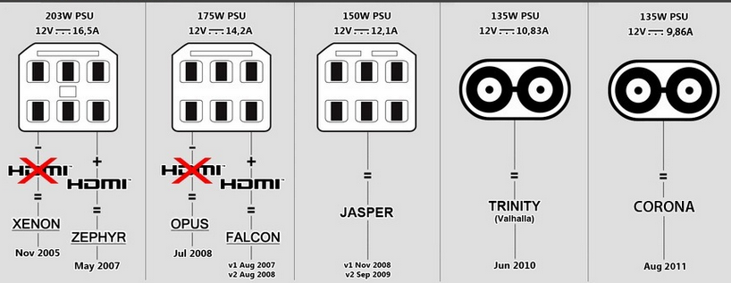

A tápcsatlakozó elég jól behatárolja a FAT konzoloknál a generációt.

A felső két érintkező a +5V_SB és a PWR_EN, alatta egy sornyi +12V, legalsó sorban pedig a GND
A különböző alakkorlátozások azt akadályozzák meg, hogy az újabb modellek (jobbról) kisebb teljesítményű tápjait ne lehessen használni a régebbi modellek (balra) üzemeltetésére.

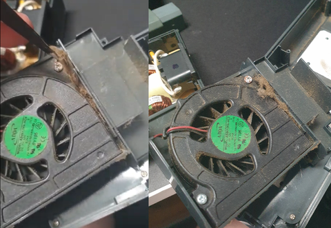

Komolyabb megbontás előtt némi port találtam, de semmi alapvető gondot nem fedeztem fel, úgyhogy összedugtam a konzollal, és próbáltam bekapcsolni, miközben a panelra forrasztott kábel tövén mértem a feszültséget. Hát, bizony így sem volt 12V, szóval nekiálltam tovább bontani.
Először a tápegység felső oldalát bontottam tovább, ahol a ventilátor található. Itt még mindig olyan bagatell dolgok irányban gondolkodtam, hogy esetleg a venti okoz e gondot? Az újabb tápegységekről olvastam, hogy már tachográfos megoldás van bennük, és ha az nem jelez, akkor letilt a táp. Ebben nem volt csak két vezeték, dehát ki tudja? Lehet, hogy a venti áramát figyeli? Kibontás után ez fogadott, aminek ellenére a járókerék egyébként mozgásképes volt:
A szakállnyíróm szokott így kinézni :))

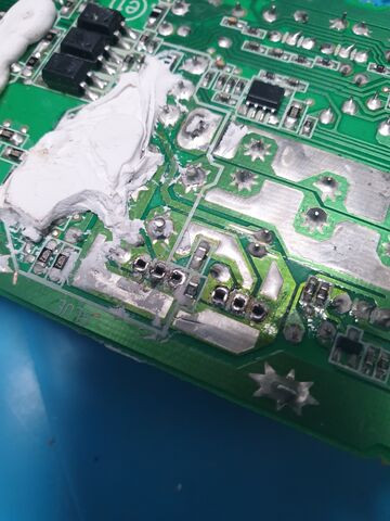

Az említett árnyékoló lemez eltávolítása nélkül továbbra is csak nagy vonalakban lehet tájékozódni a hibákról, ugyanis egyoldalas nyákra épül az elektronika, felül csak a furatszerelt komponensek láthatóak. Sehol egy puffadt kondi, vagy égett tranzisztor.
A tovább haladáshoz egy jó erős pákára lesz szükség, ugyanis a lemez két füllel forrasztva van. Az kimeneti kábel mellett célszerű először a NyÁK-on kiforrasztani a lemezt, hogy az szabaddá váljon, így a másik oldalon a lemezből ki lehet akasztani a fém kampót, amikor a forrasz megömlik. Fordított sorrend esetén a kampóról nem tudod leemelni a lemezt, és a visszahűlő forrasz újra összefogja őket.
Amint levált az árnyékoló, a papírral együtt levehető az elektronikáról. Itt szükség lehet némi finomkodásra az RTV szilikon miatt, amire öntés után frissen szerelik fel a lemezt. Ezt a legtöbb esetben csak a komponens oldalon használják, hogy a nehéz alkatrészeket ne fárasszák a vibrációk, vagy esetleges leejtés(ek). Forrasz oldalon, ennyire zárt készüléknél a feladata, hogy a levegőnél egy fokkal jobb hőhidat képezzen a burkolat felé. Így a melegedő NyÁK és SMD komponensei (alsó oldalon vagyunk, itt nincs aktív légmozgás) könnyebben kijuttatják a hőjüket a készülékházra. Nem a legjobb megoldás, de a levegőnél több.

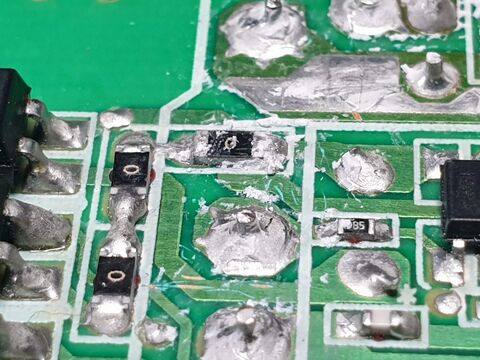

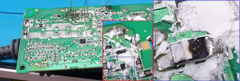

Amint rálátásom lett az áramkörökre, a két végfokozati FET körül - már amelyik kilátszott a szilikon alól - takaros elszíneződéseket találtam, így mindenféle keresgélés nélkül ott kezdtem. Beültetve multiméterrel nem tudtam meggyőződni róla, hogy rosszak e, vagy nem jók, így nekiálltam kiforrasztani őket.
A szilikon leszedés elején eltartott egy darabig, mire megtaláltam a megoldást, ami elég kemény, hogy felkapja a ragasztót, de elég puha, hogy a PCB lakkot, vagy a komponenseket ne bántsa.

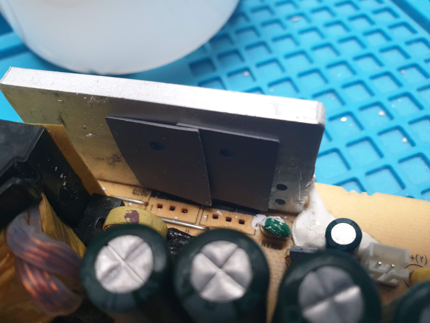

Kiforrasztás után mind a multiméter, mind az LCR-T4 teszterem azt mutatta, hogy a kettőből az egyik FET nem tud bekapcsolni.
Mind a kettő FDPF3860T típusú N-MOSFET, ami természetesen nem valami elterjedt. Kaphatónak kapható, drágának se lehetne mondani, de csak olyan helyeken elérhető, ahonnan egyébként nem vásárolnék, és a minimum 2000 Forint szállítás így sokat dob rajta.
Főbb paramétereikkel egyező alternatívát kezdtem keresni. Amit az adatlap kiemel, hogy

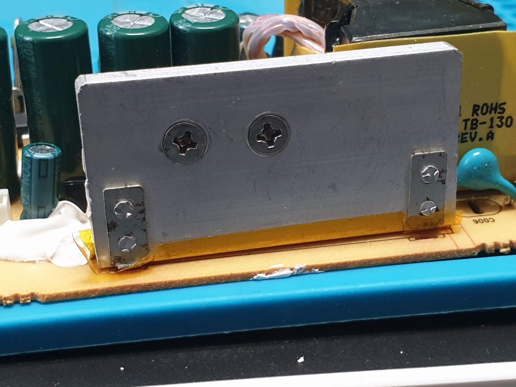

A másik fontos dolog, ami megemlítendő, hogy ezek TO-220 tokozások, az eredeti TO-200F-el ellentétben. A tápegységben a hűtőlemezek az alaplapi GND kitöltésbe forrasztással vannak rögzítve. Az F tokozás emiatt indokolt, hiszen ennek köszönhetően a FET nincs galvanikus kapcsolatban a hűtéssel. Eredetileg szilikon gap-pad használatában gondolkodtam, de mivel a két FET hűtőfelülete a kapcsolás szerint egyébként is közös pontra vezet, úgy döntöttem, hogy a hűtőlapot függetlenítem a földtől, és hőpasztával direkt kapcsolatot képzek a FET-ekkel.
Az eredeti terv, vs. a megvalósított
A hűtőlapot kiforrasztottam, levágtam a füleit, kapott egy kapton szalagot. Nem ültettem le teljesen, hogy a hőtágulás ne terhelje a FET-ek lábainak forrasztását. Összeszerelés előtt a hűtő sarkai kaptak egy kis szilikont, hogy mechanikailag is stabil maradjon.
A probléma azonban továbbra is fennállt. Minden ugyanúgy maradt. Ez arra a következtetésre juttatott, hogy a táp élete utóbbi szakaszában a kimeneten csak 1 mosfettel ment, valószínűleg ezért volt az elszíneződés is.

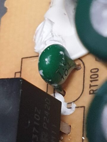

De ha ettől még nem javult meg, akkor az azt jelenti, hogy valami más romlott el. Megvizsgáltam az RT100 jelű termisztort, nem e az nyúlt meg a tartós meleg alatt.
Természetesen ezt is egy valag RTV alól kellett kipucolni, de rendben volt
Miután kifogytam a látható komponensekből, pucoltam tovább az RTV-t, hibás alkatrészeket keresve a multiméterrel. Ekkor jött szembe ez:
Az ott bizony a ragasztó alatt elbújva megpukkant
Tekintve, hogy semmi infóm nem volt a diódáról, csak egy behatárolt feszültség érték, készleten lévő 1n4148-al pótoltam.
Ide érve azt hittem, végre megvan a siker. Végigértem a szekunder oldalon, sehol máshol hiba, itt meg egy teljesen egyértelmű. De a siker elmaradt.

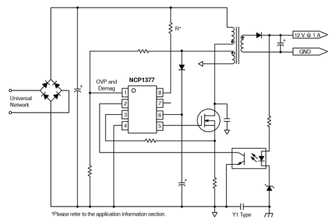

Ekkor kezdtem el kényszerűen vizsgálódni a primer oldalon, amitől nem lettem túl lelkes. Az alábbi ábra mutatja ugyanis az NCP1377 alapú kapcsüzemű tápegység működési elvéhez szükséges kapcsolást:
Hát, nem sok minden van mi elromoljon a primer oldalon, igaz?
Csak bontottam az RTV-t szorgosan, közben mértem az ellenállásokat, zárlatokat, és teljesen véletlenül rámértem egy 0R átvezetésre, és a műszer bizony nem sípolt.
Közvetlenül az optocsatolók mellett a horizontális chip ellen-nem-állás
Gyors összevetés az IC elvi kapcsrajzával, és kiderült, hogy itt bizony az IC az egyenirányított pufferelt DC-ből kap, hogy az induló szekvencia alatt áramot kapjon, amíg nem képes feszültséget konvertálni saját részére is. Kvázi ez a tápegység önindítója.
Csere után pöcc-röff, mindenféle ventilátor vagy műterhelés nélkül megjelent a 12V a kimeneten, és a zöld lámpa stabilan ott is maradt.

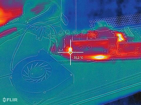

Összeszerelés előtt egy gyors terhelés alatti hőkamerás vizsgálat, hogy biztos minden rendben van e.
Miután a feszültség stabil volt, nem észleltem extrém túlmelegedést műterheléssel, jöhetett a valós terhelés.

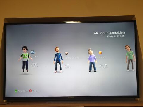

Bedugtam a kábelt a konzolba, megnyomtam a bekapcs gombot, és legnagyobb meglepetésemre ez fogadott:
A továbbiakban az a cél, hogy a konzolt megnyúzzam valami játékkal, és meglássam, hogy mennyire tartós a javítás.
