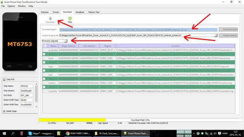

Letöltjük a romot, majd kitömörítjük egy mappába. Elindítjuk az Sp Flash Tool-t, majd az SP mappájából betallózzuk a felső részbe "Download Agent"-hez a MTK_AllInOne_DA-bin fájlt. Alá pedig a rom mappájából a MT6753_Android_scatter.txt-t. A scatter txt berakása után, a program ellenőrzi a fájlokat, ez 1-2 percig tart. Ha végzett, a "Download Only" átállítjuk "Firmware Upgrade"-re. Kikapcsoljuk a telefont, rákattintunk a Download gombra, és rádugjuk a telefont, lehetőleg a saját kábelével. Várjunk pár másodpercet, elvileg elkezdődik a flash. Ne ijedjünk meg, hanem történik semmi. (Menjünk ki, gyújtsunk rá egy cigire, mert lett egy igen drága téglánk ;] ) A viccet félretéve: szóval, nem kell megijedni, ha nem indul el egyből a flash. Húzzuk ki a kábelt a telefonból, Nyomjunk egy "Stop" gombot, majd megint egy "Download" gombot, és ismét dugjuk rá a telefont. Nekem volt, hogy csak harmadikra kezdte el a flash-t.

Ha kész a rom flash, még nem indítjuk újra a telefont, mert a root-hoz és az xposedhez, kell a TWRP recovery, amit most fogunk feltenni, szinte ugyan így.

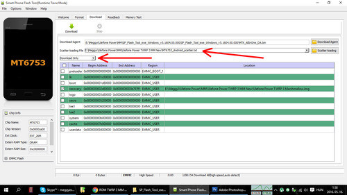

• Letöltjük a TWRP recovery-t, kitömörítjük egy mappába. A "Firmware Upgrade"-et vissza állítjuk "Download Only"-ra. A scatter fájlhoz betallózzuk a recovery mappájában lévő txt fájlt. Lehúzzuk a telefont, nyomunk egy "Download" gombot, majd vissza dugjuk a telefont. Ha megvolt a flash, újra is indíthatjuk a telefonunkat, akár már most recovery módban, a root miatt. Belépni a recovery-be kikapcsolt állapotban vol up + power gomb, ha előjön egy menü: a volume+-al lépkedünk és a volume- -al okézunk.
