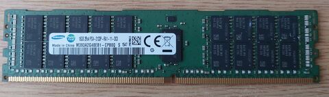

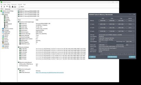

Samsung E die, elég sok van a piacon. Eddig amiket teszteltem mindegyik 2133-as típus megy 3200-on 1.35v. 2Rx4.
Késleltetés eléggé rotty. Bőven kell még rajta reszelni, nem ez lesz a kedvenc ramunk.
Ajánlom inkább olyan gépekbe ahol 2133-2933 órajel elegendő, 3200-hoz már feszültség emelés szükséges. 3600-as órajel sem lehetetlen de ehhez már 1.4-1.45v kellhet, én megálltam mert inkább az alacsonyabb fesz híve vagyok. Hőmérsékletre 40-50 fok körül futottak terhelve. Extrémebbek persze akár 5000-ig is húzták de nyilván ez most itt nem mérvadó (nem extrém tuningot szeretnék). Reálisan, normális feszen inkább 3000-4000 között jellemző.

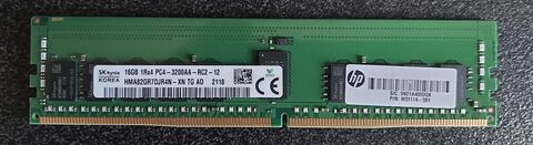

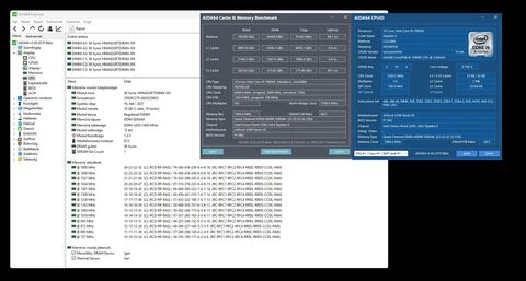

Hynix DJR
1Rx4 16Gb gyárilag 3200-asok, hogy meglegyen az optimális elrendezés ehhez 8db modulra volt szükségem.
Tuningosoknak a DJR ismerős lehet, ezek álltában 4000-5000 közötti órajelet tudnak a tuning kittekkel, de nem annyira fényes időzítésekkel mint mondjuk egy Samsung B die.
Látható hogy az időzítések nem túl szépek, lehetne mit faragni belőlük (gyárilag erre lőtte be a lap). Terhelve ilyen órajelen 40-50 fok körül mentek, bár nem túl sok de én inkább megtámogattam Arctic P8 silent ventivel őket. Az én platforomomon persze 4000 a max ami ésszerű IMC fesszel elérhető ugyanis itt már az a limitáló, maguk a ramok esélyes hogy ez felett tudnának még. Késleltetés nem annyira rossz ha azt vesszük 8db modulról van szó és az időzítés is elég gyenge.

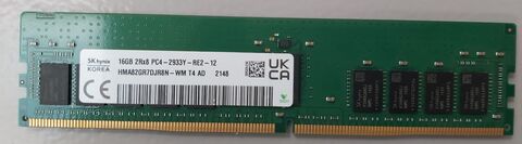

Érkezett hozzám 2Rx4 DJR 16Gb-os 2933-as, ha lesz időm beszámolok róla mire képes bár nem leszek meglepődve ha ugyan azt tudná mint a mostani gépemben lévő 1Rx4 3200-asok.
