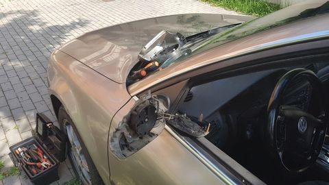

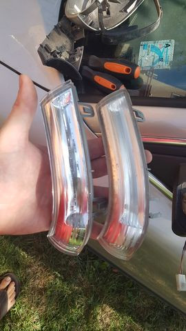

Tükörindexes az autó, egyik sem működött, no problemo, csere.
Már a beszerzés is problémás volt, mert csak egyben cserélhető az egész - egy LED-es modul - nem csak egy izzó.
Ahol találtam ott, horroráron (6k / darab és ugye kell kettő), Kínából kis pénz, de sok idő és kérdéses minőség, végül az egyik nagy alkatrészes boltban, miután izzó, index, lámpa meg még húszféle néven nem találtam, villogó címke alatt lett meg, 2600 / db.

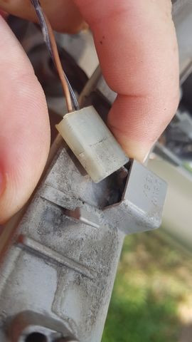

Maga a csere nem nagy etwas, ha tudod hogy pattintsd szét a tükörházat. Csak az elektromos csatlakozó volt belerohadva az indexbe, meg mindkettő tele volt döglött, fehér pókokkal, elképzelésem nincs hol parkolhattak ezzel az autóval...
A csere után kissé rezonált a jobb tükörlap, másnap elinduláskor pedig, amint megmozdult az autó, egyszerűen leesett. Szuper, negyed 6 van, egy olyan alkatrészes jut eszembe, ahová odaérek zárás előtt, nosza.

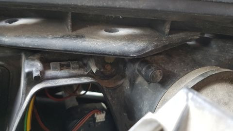

Bár a polírozás után nagyszerűen világítanak, csak sajnos ez az autó előtti 5m-re korlátozódik, nosza állítsuk be!

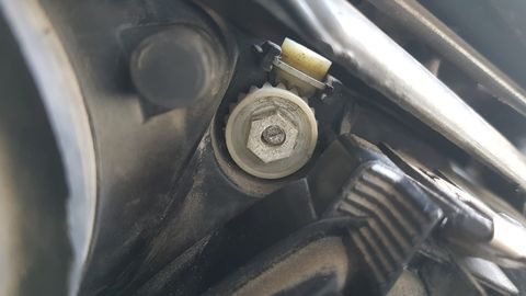

Erre egy kis fogaskerekes mechanizmus szolgálna. Ha az egyik oldalról nem hiányozna teljesen, és nem lenne a másikon is annyira elkopva, hogy a fogaskerék körbeforog a tengelyén. Még rosszabb, hogy a fogaskerék nem csak a magasság beállítására, hanem egyben a pozíció rögzítésére is szolgál, hiányában a lámpa előrebukik a házában.

Ideiglenesen műanyag gyorskötegelőt húztam a fogaskerekek helyére, hogy legalább a tengely beesését megakadályozzam, a semminél jobb, a magasság már kb jó. Mivel az oldalirányú állítás is rossz, és az egyik izzó rögzítésére is rá kellett segítenem némi gyorskötözővel, így úgy döntöttem, hogy rövid úton el kell engedni ezeket a lámpákat, amint a költségvetés engedi.

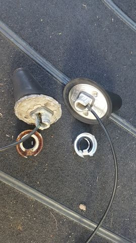

Lett új antennatalp, belülről van a tetőhöz csavarozva, így a belső burkolatokat is meg kellett kicsit bontani.

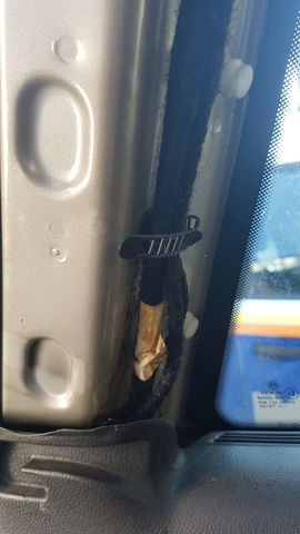

Ekkor tűnt fel, hogy a D oszlop furataiból folyik a víz. Hogy került oda? Zseniális kérdés, lövésem nincs, még ki kell sakkoznom.
A kábelrögzítő mögül jön a lé. Szuper.
De az antennacsere legalább teljes siker volt, újra tudok rádiót hallgatni.
Látszik a különbség a régi és az új talp közt.
