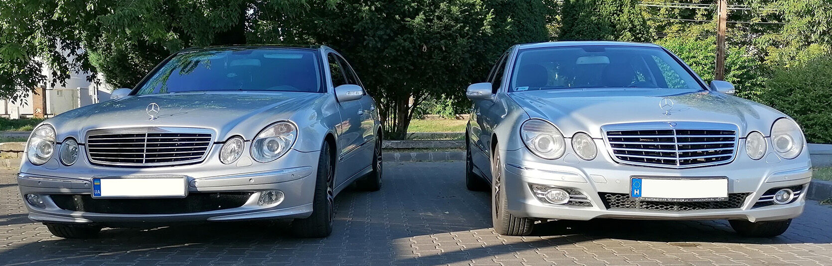

A W211-es modellszámú típust 2002 és 2009 közt gyártották, 2006-ban kapott egy ráncfelvarrást, és ha az ember ezen modell mellett teszi le a voksát, akkor a legfontosabb kérdés, hogy facelift előtti vagy utáni darabot keres. Apróság, hogy a két változat jópár karosszériaelemben eltér, de a mechanika is sokban különbözik.
(A Mercedes mérnökei egy csomó különbséget rejtettek el a kép két oldala közt. Meg tudod találni mindet?)
