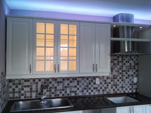

2014-ben az IKEA kiárusította a konyhabútorokat, az eredeti zöld bútort kicseréltük egy IKEÁ-s fehérre, és egy sötét barnára pácolt tölgy fedlappal "dobtuk fel".

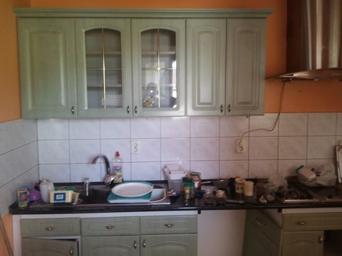

A régi konyha

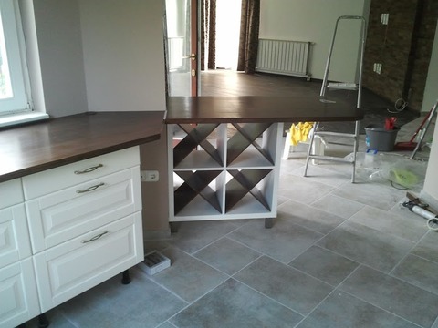

"Építés közben", a pára elszívót megtartottuk.
A tölgy fedlap/munkalap lehetett volna IKEA-s, NUMERÄR néven forgalmaztak, de max. 240 cm hosszban, nekem nem volt elég és nem akartam toldni, így a Mátraparkettől vettem meg.
Szerettünk volna egy reggeliző pultot bortartóval..... beszéltem egy asztalossal, de 3 hónap alatt még a tervhez sem jutott, így saját kézbe vettük a dolgokat.

A tölgy fedlapot méretre vágtam, dekopír fűrésszel "lekerekítettem", mivel arra járunk át az étkező-nappaliból a konyha felé (egy légtér), és nem lett volna jó, ha az éles sarokban fenn akad valaki. A fedlap élét lesimítottam, majd pácoltam és lakkoztam (lehetett volna olajozni is, de ezt választottam)
Mivel a KALLAX 77cm magas, egy szintbe kellett hoznom a konyha pultjával, így 4 db állítható lábat csavaroztam a KALLAX aljára. (Helyi bútor kellék boltban találtam megfelelő magasságút)
A tölgy fedlapot alulról a KALLAX-hoz csavaroztam. Mivel a pult túlér a polcon, az egész pultot a falhoz is kirögzítettem, ha valaki a pult végére nehezedne, nehogy felbillenjen.

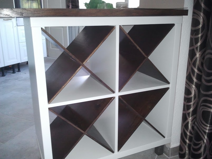

A bortartót nyír/nyár rétegelt lemezből készítettem el, mivel az is pácolható a fedlaphoz hasonló színűre.
A bortartó egyszerű X, mely a KALLAX polcait 4 részre osztja. A rétegelt lemezt dekopír fűrésszel vágtam méretre, majd a közepén rétegelt lemez szélességű bevágást készítettem, majd a két lapot összetoltam. Pácoltam és lakkoztam.
Bortartó X

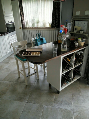

Konyha pult és reggeliző
Kis alumínium takaróval oldottam meg a konyha pult és a reggeliző találkozásánál lévő néhány mm-es rést.
IKEÁ-s 63cm-es Ingolf bárszékeket választottunk hozzá. (Kép nem bemutatása készült, nagy a rendetlenség :( , de a helyére került boros palackok miatt tettem be. )
Nagyon kedveljük, már vettünk egy harmadik bárszéket is, szembe fordítva. Így akár hárman is reggelizhetünk. Ugyan négyen vagyunk a szűkebb családban, de mivel nem egyszerre kelünk, megoldható a váltott reggeli...

Leginkább a konyha tetszik, kiemelve a kék fényt a tetején, illetve a szekrényben lévő megvilágítást.
