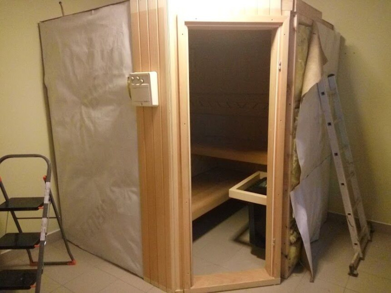

Eredeti helyén, szétszedés előtt:

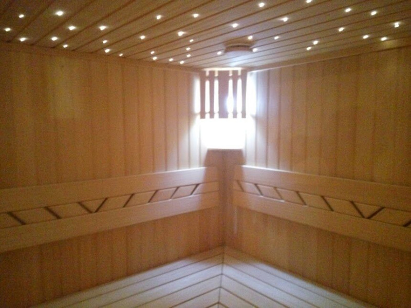

Hazaszállítottuk, itthon egy hosszú hétvégén összeraktam. Egyik oldalfalát módosítanom kellett, ott eredetileg épített zuhany volt, nekem szabadon állt, így szereznem kellett lambériát. Abachit nem kaptam, de szerencsére ugyan olyan profilú északi nyárt igen. (kicsit világosabb volt)

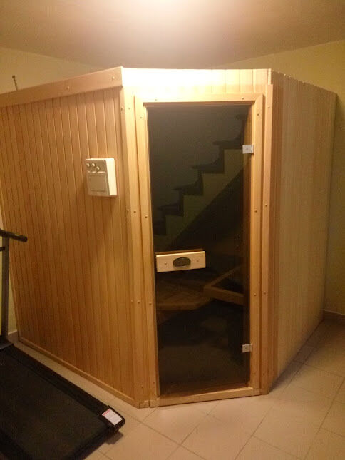

Újra összeállítva:
(kb. 200 furatba visszadugdosni a plafonvilágító üvegszálat jó macerás volt)

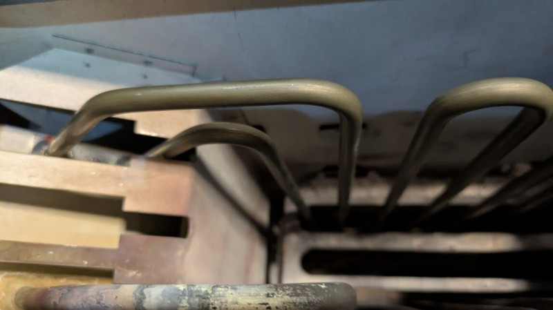

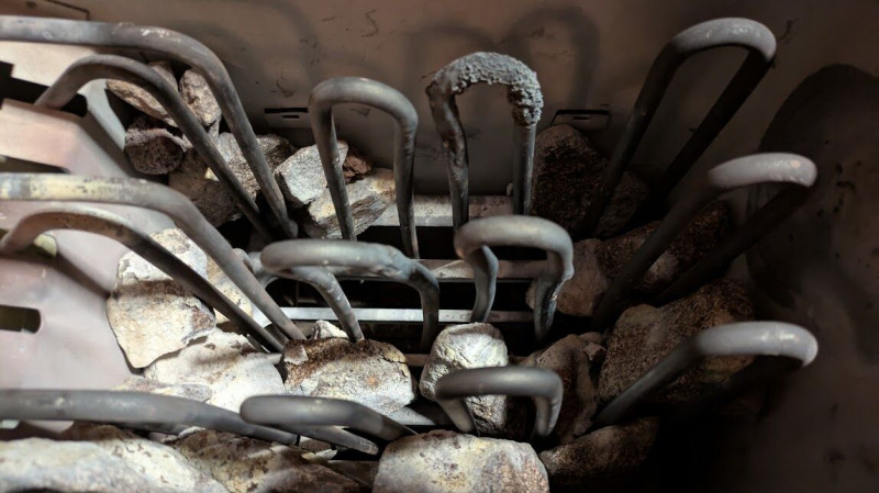

Kivettem a szaunaköveket, és lehetett látni, hogy az egyik fűtőszál elégett, nem fűt, csak a másik kettő, ez az oka a fűtési teljesítmény csökkenésének:
A kályha 8 kW-os, 3 fázisos. A típusa Helo Softhot (Saunatec HANKO Finland) . Ilyet sajnos már nem gyártanak. Webes kereséssel - gyártó honlapja nem igazán segített- megtaláltam, hogy a fűtőszál megegyezik a az újabb Havanna típussal (SPEC 95 2670W), így már tudtam rendelni.

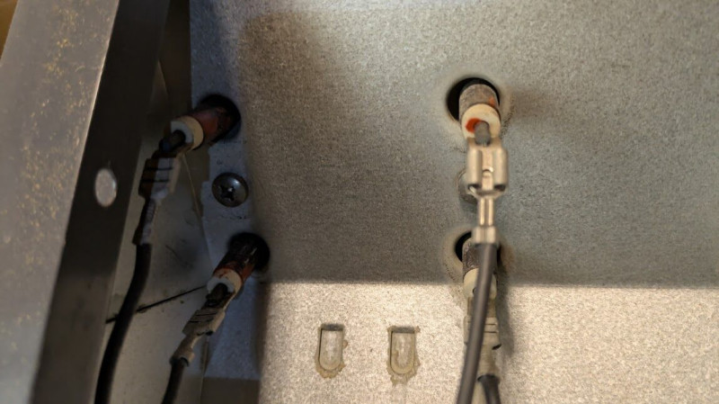

Maga a csere nem volt nagy ügy. A kályha biztosítékát kikapcsoltam, köveket kipakoltam, a kályhát eldöntöttem, így hozzá lehetett férni a levehető oldallaphoz.
Le kellett húzni a sarukat (0 és fázis), valamint ki kellett csavarni a rögzítést, ezután a fűtőszálat ki lehetett húzni, majd az újat a helyére betenni.
Kicseréltem mindhármat, a működő, de viselteseket meg eltettem vésztartalékba.

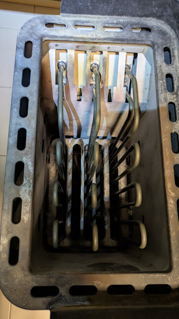

Felső új, az alsó még a régi.
Mindhárom kicserélve.
Teszteltem, jól működik, ismét felfűt 1 óra alatt.
