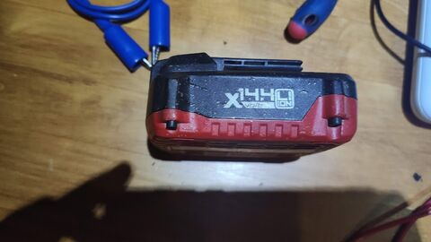

Van egy régi - 2013-as - Parkside csavarozógépem. Akkuija 14.4V-os (4db 18650 Lítium cella), sajna nem kapható tartalék hozzá. Új 20V-oskkal nem kompatibilis. Egy ideje nem használtam, bekapcsoltam meg sem nyikkant. Feletettem a töltőjére, egyből zöldre váltott, de nem töltött rajta semmit sem.
Megmértem 14-15V helyett 3V volt mérhető az akkuban.
Szerencsére a háza csavaros.

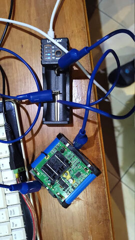

Gondoltam egyesével megpróbálom feltölteni a cellákat, de több gond is akadt.
Sajna az egyszerű Liitokala töltőmbe csak az akkupack két szélső celláját lehet beletenni, ott is egy kicsit játszani kell. Sajna a túlmerült cellákat a Liitokala sem töltötte :(

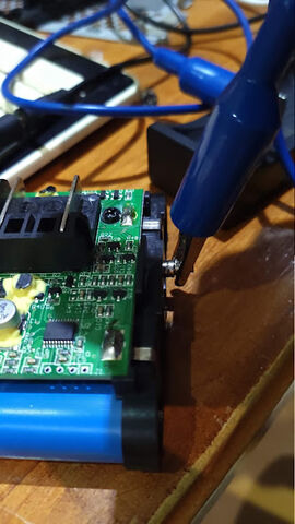

Fogtam egy 5V-os TV box adptert és néhány percet töltöttem krokodil csipesszel a 18650-es cellákat, amíg úgy 3V-ot el nem ért a feszültségük. Ezután a ét szélsőt 4.1V-ra fel tudtam tölteni a Liitokalával.
A középsők töltéséhez krokodil csipeszes kábelt és kis mágneseket vetettem be.
Két középsőt is sikerült 4.1V-ra feltölteni.
