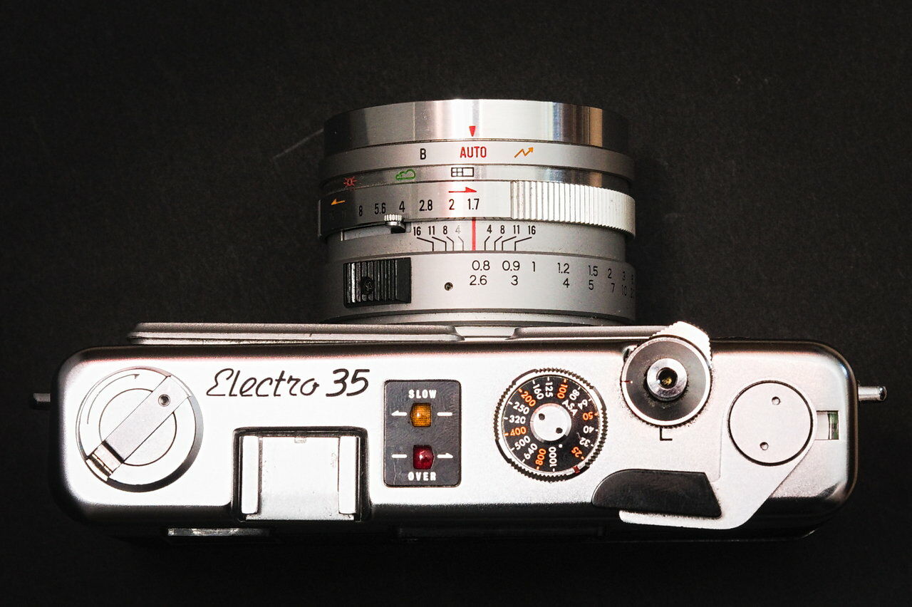

Középen a két lámpa jelzi a hibás expozíciót

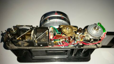

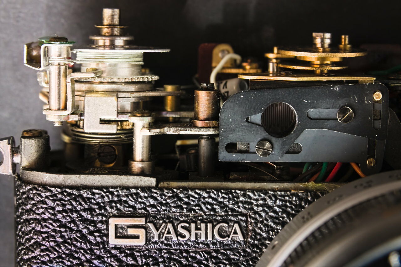

Szétszednem mondjuk nem kellett, mert a tulaj már tető nélkül hozta :D A finommechanika nem gyenge, szépek az alkatrészek, de a vezetékelés és a NYÁK már nem az, amiről elsőre a japán ipar jut eszedbe. Mindenesetre rossz nem lehet, ha majdnem 50 évet túlélt - és arra is gondoljunk, hogy ez a cucc rengeteg kézi munkával készült. A fókusz amúgy finoman járt, a zár is rendben, mechanikailag semmi baja. Azért fáztam tőle, mert nem szereltem még filmes gépet (na jó, a Smenát, szét).

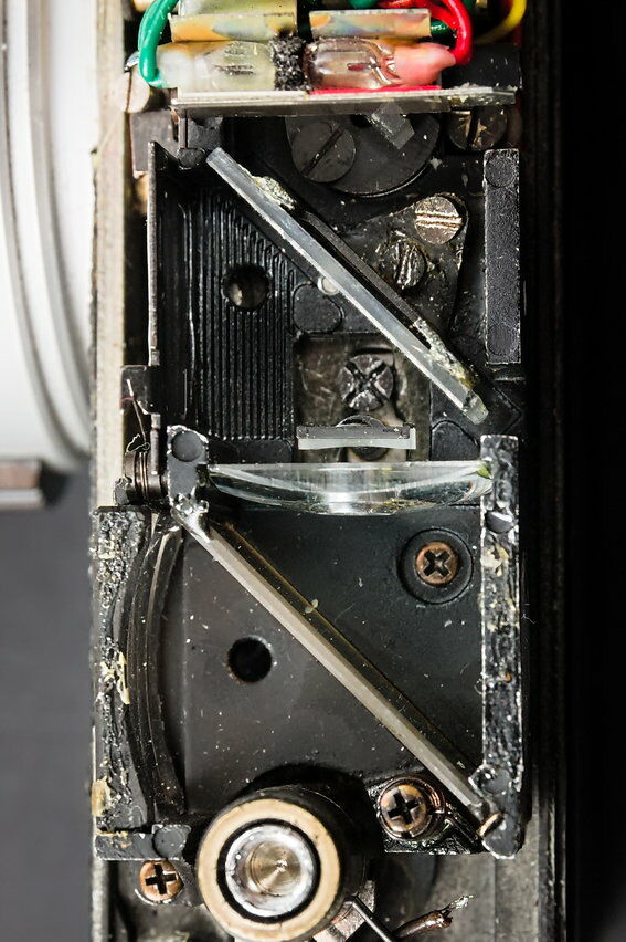

A távmérő

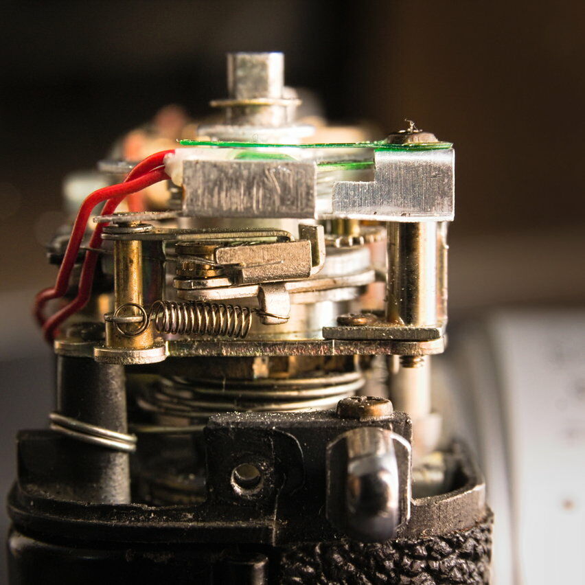

Alul a kart kellett olajozni

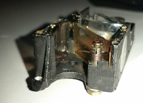

A távmérő és az objektív kapcsolata egy kis fül, amit az objektív fókuszgyűrűje mozgat. Ez viszont csak egy irányba viszi a távmérő alján található kart. Kiderült, hogy a másik irányt egy rugó adja, ami szerencsére nem sérült meg, vagy tűnt el, egyszerűen a szorulós kar tologatásához már nem volt elég erős. A kar olajozásával (műszerolaj) ez megoldódott. A szorulást valószínűleg egy belefolyt elemből származó sav okozta - később kiderüt, hogy így is volt. Nem a legjobb megoldás az olaj, de nincs lítiumos zsírom.
Ha már lent volt a távmérő, külön jól jött, hogy látszott alatta az elemtartó kivezetése; ez láthatóan savmarta volt, a gépbe való 5,5V-os elem valószínűleg belefolyt. Tisztítás és forrasztás következett, az elemtartó másik érintkezőjét is kijavítottam. Ezután rendben működött a Battery Chek lámpa.

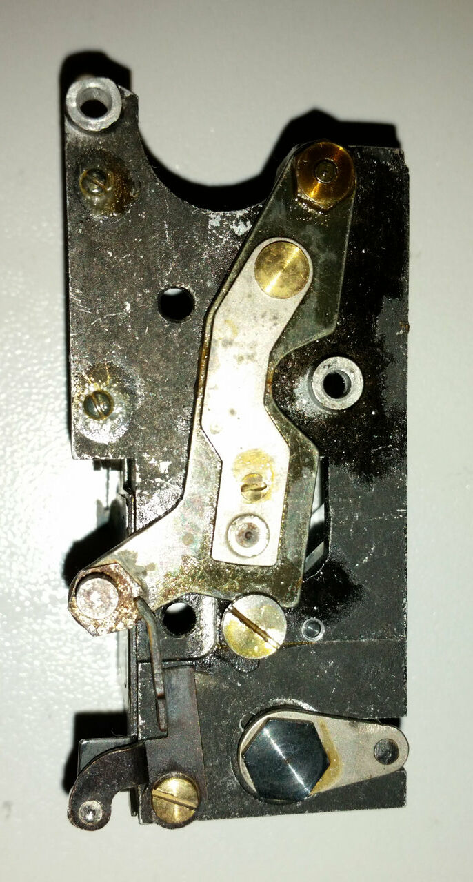

A függőleges képet a távmérő jobb hátsó sarkán levő kis hernyócsavarral lehet állítani. Mire rájöttem...
A távmérő fókusza persze el volt állítva, így azt nagyjából beállítottam (a tulajdonos akarta elvégezni a finombeállítást). Mérőszalag kellett hozzá :) A végtelen egy csavarral állítható a távmérő közepén, illetve van egy 1m-focus beállítás, közvetlenül a távmérő karján, de olyan kicsi villáskulcsom nem volt (s ehhez nem lett nyúlva).
A távmérő felülről - középen a kereszthornyos csavar állítja a fókuszt, mellette a pici üveg a második képet adja a keresőben. Teljesen felül a két kis izzó (nem LED), a tartójuk oldalán van egy kis rés, azon keresztül világítanak be a keresőbe :D
A fém tetőn a távmérő ablaka kezdett elválni - ez gyárilag ragasztott, én is kentem rá egy kicsit, hogy a helyén maradjon (ezt már a képek elkészítése után).

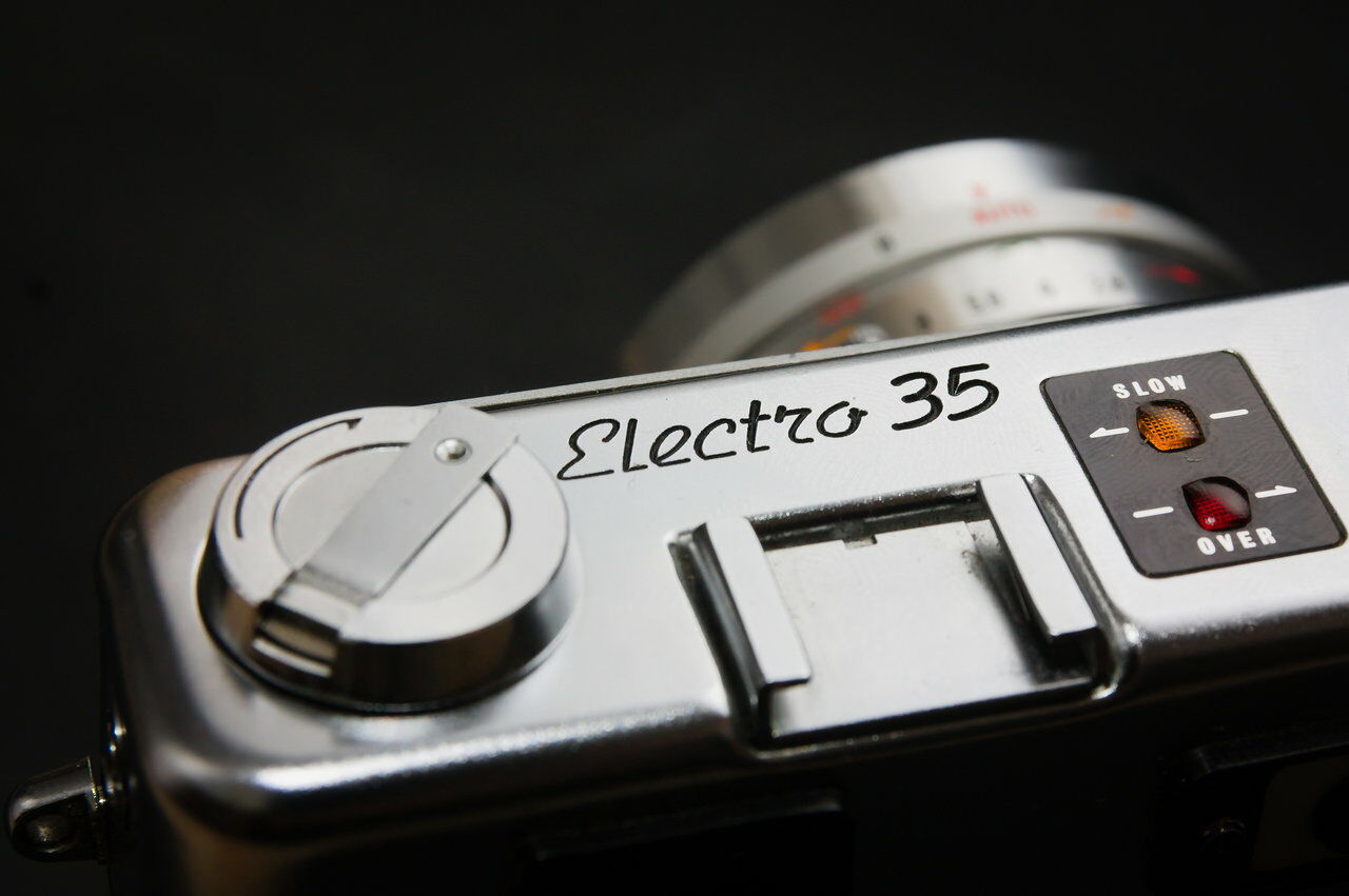

Sárga : alexpó, piros : túlexpó

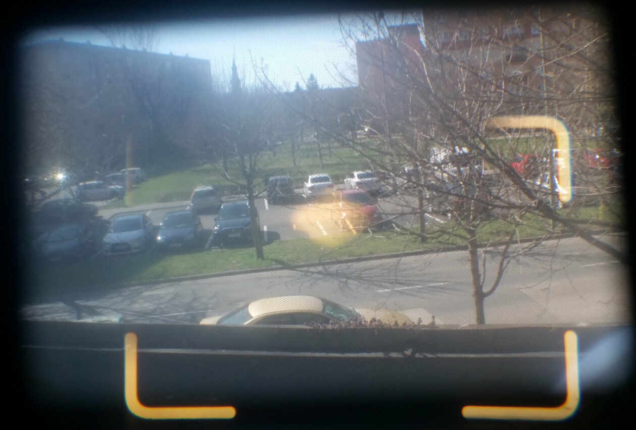

Kép a keresőben fókuszálás előtt... (telefonnal fényképeztem bele :D ) Középen a sárga foltban látszik egy második kép, amit a fókusz tekergetése fedésbe hoz az "igazi" képpel. Ha mindenből csak egy látszik, akkor helyes a fókusz (na meg ha a távmérő jól van beállítva).

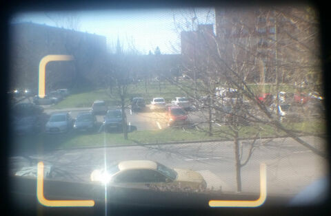

Kép a keresőben helyes fókusszal.
