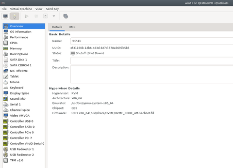

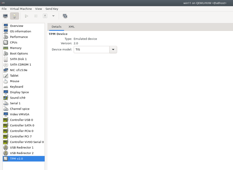

Magam Virt-manager -t használok a gépek kezelésére, ebben kényelmesen hozzá lehet adni egy TPM 2.0 modult a géphez. Amire figyelni kell, a gép létrehozásakor lehet csak meghatározni a firmware típusát, tehát a OVMF_CODE_4M.secboot.fd -t (vagy más UEFI, Secureboot támogató fw-t) kell beállítani. 20GB-t foglal kb. frissen telepítve, kicsit nagyobb háttértárat érdemes adni.
A megfelelő BIOS :
TPM 2.0

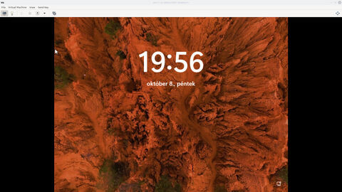

És fut is :P
Kell majd valamit csinálni a videóval, mert csak 800x600-as a konzolon; mondjuk úgyis RDP-n lesz elérve (már ha a Home-ra lehet RDP-t hegeszteni :DDD ), azon meg akkora a felbontás, amekkorát beállít az ember. (Ez azóta done UPDATE : van már KVM cuccokhoz driver Win11 alá.)
