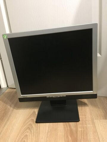

Az alany
Bagóért lett egy Fujitsu-Siemens C17-12. Mondjuk főbb részeiben (úgy mint táp, scaler, ház) azonos a C19, XE17 és XE19 összes verziójával :D (némelyikben van hangszóró, némelyikben nincs, meg a LCD-k különböznek). Ezek nem hűde szép képű, de igen tartós dolgok. Mármint mennek 6-10 évet 0-24-ben (vagy bármilyen durva bánásmód mellett), aztán egyszer csak elkezd pislogni a power LED, néha bevillan a kép, de más semmi. Más baja elég ritkán van (néha persze fénycső, vagy inverter, de az ritka). Elég sok ilyennel találkoztam régebben :)

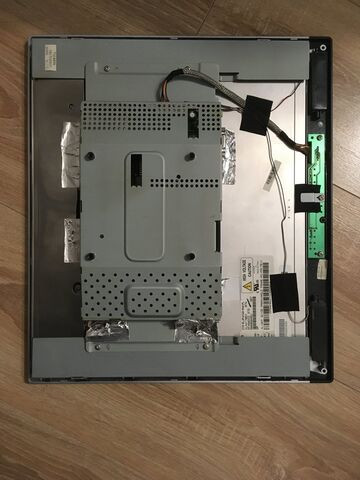

Belül nagyobb mennyiségű árnyékoló fólia van, felszedni, vagy levagdosni. 4 csavar tartja a LCD hátán az elektronikát egy fém házban. Ezt óvatosan kell levenni, illetve előbb kihúzni jobb oldalt a kezelőpanel és a hangszórók csatlakozóit, bal oldalt a fénycsövek 4 csatiját, és amire vigyázni kell : az elektronika alatt a LCD kábelét. Ezt kicsit az elektronikát megemelve, a tartó tetején levő lyukon benézve ki lehet húzni.
Lent az elektronika

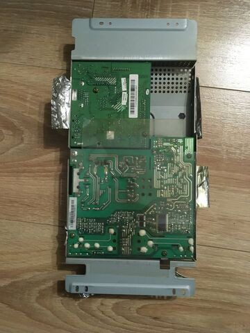

A fém lavórban két áramköri lap van : a táp és a scaler. A scaler a kicsi zöld, az csinál LVDS jelet a LCD-nek a VGA jelből. A nagy a táp. Ki kell csavarni az összes csavart, ekkor az egész cumó megemelhető annyira, hogy a tápot szét lehet rángatni a scalertől, mivel az egy 10 tűs, beforrasztott csatin át kapja a delejt.

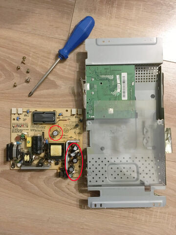

Kint a táp, és máris látni, hogy a "szokásos" hibát produkálja-e, azaz a kimenet mellett a kisfesz oldalon a 6 darab kondenzátor púpos-e. (A mellettük levő hűtőborda szétfűti őket.)
Ezen kívül még az inverter táp-puffere szokott kiszáradni, az meg a NYÁK közepén a magányos 470uF 25V.
Nem egy kiemelkedő bravúr ez a táp (FSP043-2PI01), de a világból kimegy, ha néha kondikat cserélnek benne. Inkább ez, mint amikben rejtélyes zárlatok keletkeznek, amikre rá sem jövök.
És a táp kiszedve, jelöltem a problémás kondikat (a képen már cserélve vannak)

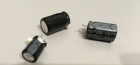

A bűnösök
