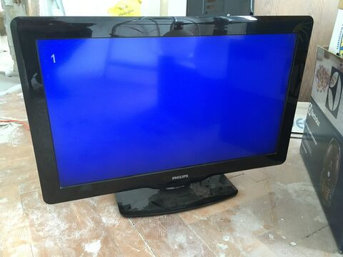

Akkor az történt, hogy hazavittem, bekapcsoltam, volt kép, hang... csak hiba nem

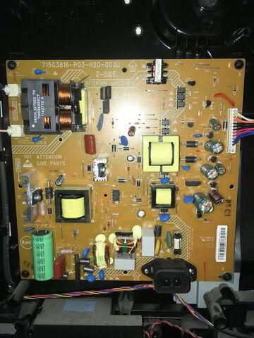

Leraktam egy félreeső helyre, kiszedtem a tápot, mértem, mértem, mértem... egyre gyanúsabb volt, hogy a táp jó. Visszatettem bele, és megint elindult a TV.
Megint ment 3 hónapot, de a társasház elektromos karbantartása során kikapcsolták az áramot... -2 laptoptáp, -1 TV
(Egy elosztót elfelejtettem lenyomni. Pont azt.
) Viszont a TV tápja nem égett szénné, mint a másik 2. Azóta se tudom, mi volt

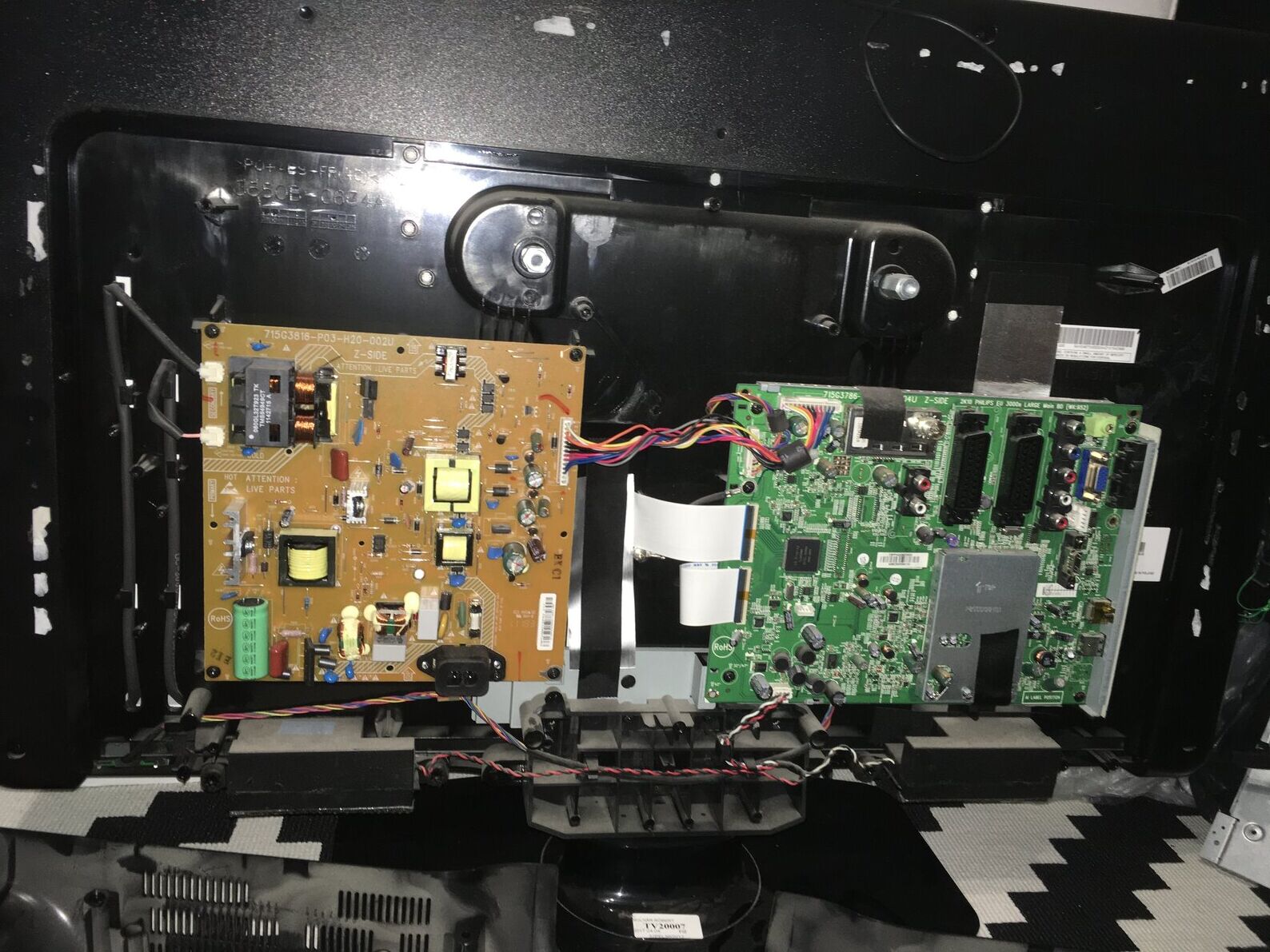

Hátul ez van, csak egy fedelet kell lecsavarozni
Mérve megint minden jó, de nem indul a dögje. Hosszabb várakozás után sem, mert az addigi működő időszakjai mindig azután voltak, hogy sokat állt. Közben egy Facebook-csoportban előkerült a "Kínai tápos Philips" kifejezés, amit többek szerint nem tudnak javítani sehol, mert olyan gagyi az a táp.

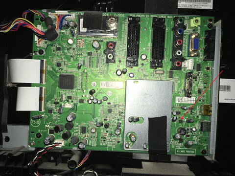

Közben már gyanús volt, hogy ez nem táp. Megvolt minden fesz az alaplap felé, ha kényszer-bekapcsoltam a tápot. Az alaplapon sem nagyon látszott zárlatosnak semmi, csak nem volt 1,2V, ami a proci egyik tápja is.
Az 1,2V az egyik 3,3V-ból generálódik, és bingó, 3,3 se volt... (De hogy ez korábban miért nem tűnt fel? Pedig tuti mértem a tápfeszeket az alaplapon is, max. azt haluzhattam, hogy miért is lenne meg, ha nem indult el a TV.) Aztán mértem, és a 3,3V-os táp IC (G973-120 , a bal asó sarokban a manual linkelt oldalán) egyik lábára rámérve egyszer csak kék fény, elindult a TV. (Komolyan van egy kék LED a tápon, ami a táp indulása közben világít...
Az SSB, jelöltem a renitens IC-t
Kikapcs-bekapcs, nem indul a műszerrel a 3,3V-os táp IC ADJ lába, kék, indul
Mivel a csere IC egy hónap alatt ér ide, hardcore kókány lett a megoldás : kis drót kivezetve a házon kívülre, ha kihúzom a TV-t, akkor az első bekapcsolásnál megtapizni a drótot. És indul.
Ha egyszer elindult a 3,3V-os táp, akkor nem áll le addig, amíg áram alatt van a TV
Tehát normálisan indul bekapcsológombra.
