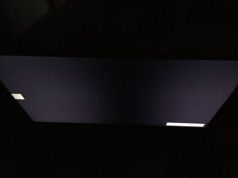

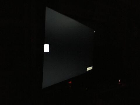

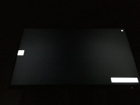

Glow: aki nem szereti az IPS glow-t az nem fogja szeretni ezt a monitort sem. Szemből nézve éppen jó a kép, de már relatív kis szögből is erősödik a glow. IPS-ek között átlagosnak mondható, de aki eddig nem vett IPS-t a glow miatt, az nem most fogja megtenni. A fehér részet a teszt program részei. (0 fényerőn fényképezve, mert ez adja leginkább vissza a valóságot)
Háttérvilágítás, homogenitás: Itt meglepően jól teljesített a monitor, nagyon szép homogén a fekete és szürke háttéren is egyenletes képet ad.

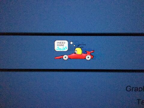

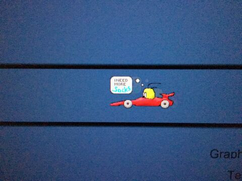

Mozgás: 60 Hz-en négy féle mód közül válatszhatunk. Overdrive Off, Weak, Medium, Strong. Az Off meglepően jó eredményt ad, de a legjobbnak a "Weak" tűnik. Aki nem tart egy kis túllövéstől, az a mediumot is választhatja, mert egy picit javít rajta. A strong már egyértelmű túllövés effektussal jár. (A szemcsésedés a kamera miatt van, a monitor tiszta képet ad)

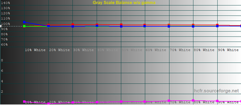

Kalibrálás után:
Viszonylag sokat kellett állítani ahhoz, hogy a színek a helyükre kerüljenek és a dE 0.5-0.7 legjobb esetben is. Fotós munkára biztos nem ez lesz a legjobb monitor, de játékhoz ez már egy használható érték. Kalibrált értékek (csak viszonyításképp írom, de ezek monitoronként eltérhetnek, a tiédre nem lesz jó 1:1-ben!
User mód
Red 35 (gyári érték: 50)
Green 43 (gyári érték: 50)
Blue 50 (gyári érték: 50)
A kontraszt még így is 1000:1 felett maradt, ami jónak számít IPS-nél.
Gamma is változott valamennyit a kalibrálás hatására, bár az már előtte is nagyjából rendben volt.
Gamma kalibrálás után (még profil nélkül)
Színek a kalibrálást követően:
