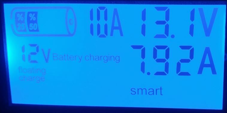

A „Fast” mód inkább, kézi vagy manual módnak nevezném. Gombnyomásra választható. Itt minden a felhasználón múlik. Ebben a módban az impulzusok +15,5V. Néha +15,8V-t is mértem.
A „Intelligence/Smart” mód az alapbeállítás. Automata (smart) név találóbb lenne. Ebben a módban nem a +15,5V impulzosok vannak jelen.

Az „Intelligence” itt „smart”. Jól látszik, hogy az angol nem jól megy, vagy nem az ő termékük, csak lemásolták.

Így néz ki az EU verzió. Természetesen a kijelző nyelve az igazán fontos nem pedig az előlapon lévő felirat.
Ez pedig az originál sárkány verzió.
