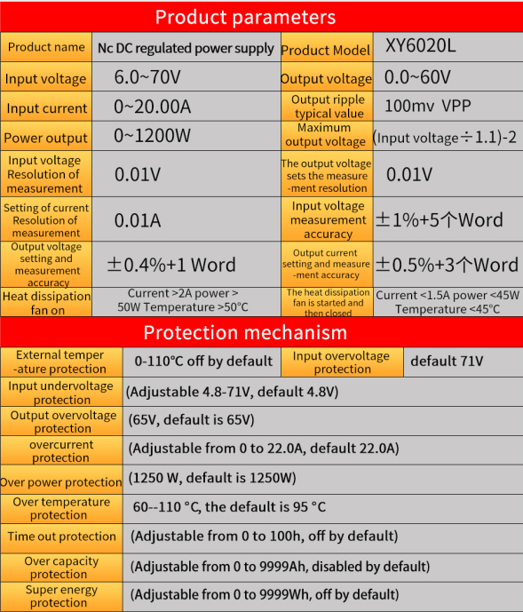

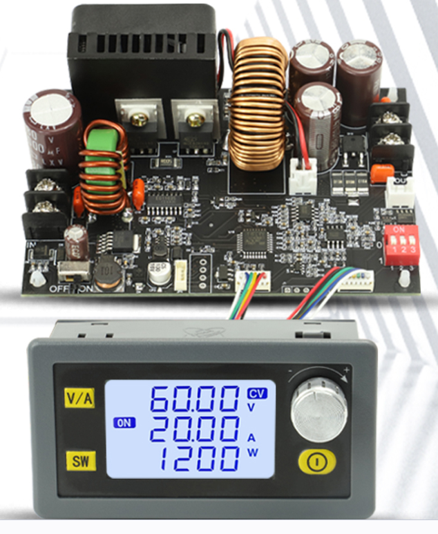

Ez az áramkör egy "step-down" konverter. Magyarul tápegység. Ránézésre nem különbözik a többitől. Mégis található benne apró részletek amiért népszerű, vagy érdemes érte pénzt adni. Árban nagyon közel van a WZ5020. Közel hasonló paraméterekkel rendelkezik. A kijelző is hasonló. Nekem az XY6020L jobban tetszik. A többséget a MODBUS vezérlési lehetőség vonza. Az elkó típusának a kiválasztása itt jobb. A tapasztalatok szerint a "barna kabátos" elkó hosszabb élettartamot biztosít, és bizony működés közben is alacsonyabb hőmérséklete van. Régen egy japán gyártó volt (nichicon, nippon chemi-con), és használta ezt a barna szint, de ma már ezis egy kínai termék. Meglepő, hogy az ígért 20A-t tudja teljesíteni azzal a nevetségesen kicsi borda+ventilátor párossal. A ventilátor, hőmérséklet, és áram függvényében kapcsolódik be/ki. Nagyon nem megyek bele az ismertetésbe, mert rengeteg anyag van róla a neten. A végén beszúrok néhány linket a használatról. A kijelző menűje szinte ajánlja magát az akkumulátor töltés felhasználásra. Mérni tudja az Ah, Wh, h, és még néhány más paramétert is. Akit jobban érdekel majd úgy is megtalálja az adott linkek között.
Elérkeztünk egy apró problémához, amit sokan nem is vesznek észre, "mert ez ilyen" megállapítással elsiklanak felette. Normál működés közben a kijelző harmadik sorában látható/kiválasztható a mért W/Wh/Ah/h/a lap hőmérséklete. Ezeket az értékeket a potencióméter (encoder) megnyomásával válthatjuk.
Nálam addig működött így, amíg bele nem néztem a beállítás menűbe. Ezt követően a harmadik sorban a kijelzett paraméterek 2 másodpercenként váltják magukat.
Még mielőtt tollat fognátok, nem rossz darabot kaptam, nem rontottam el.
Nekem az a gyanúm nem dokumentált részt találtam, és sajnos nem foglalkoznak vele, vagy nem válaszolnak a kérdésemre. Ez a 2 másodpercenkénti változtatás a harmadik sorban ki, és bekapcsolható. A normális az lenne, hogy valamelyik gomb nyomvatartásával, vagy két gomb egyszerre való megnyomásával ki-bekapcsolható ez a tulajdonság. Az is lehet, hogy valamelyik regiszter értékét kell megváltoztatni a buszon. A MODBUS felhasználóknak ez nem gond, mert ők nem használják ezt a kis kijelzőt. Ők a mobilt, vagy a laptopot használják. Lehet, hogy a beállítás menű mentésnél rossz értéket ment el. Hardware hibára nem gyanakodnék, mert mind a két üzemmódot láttam stabilan azonos átalakítón. Csak nem tudok az egyikből a másikba kapcsolni. Sajnos mivel már nagyon régen voltam kamasz, így a próbálgatás már nem megy olyan jól. Ezért kérném az olvasókat, és a bátor vásárlók segítségét. Bízom benne, hogy mi magyarok meg fogjuk találni a módját :).
