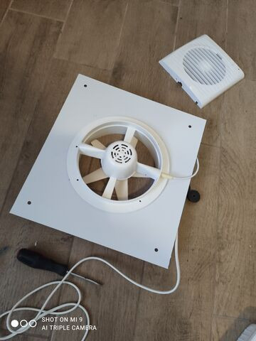

Ez egy zsalus (nem árt, h ne engedje vissza a hideget) ablakventilátor ami egy 120as vent típust váltott.

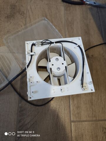

Régi:

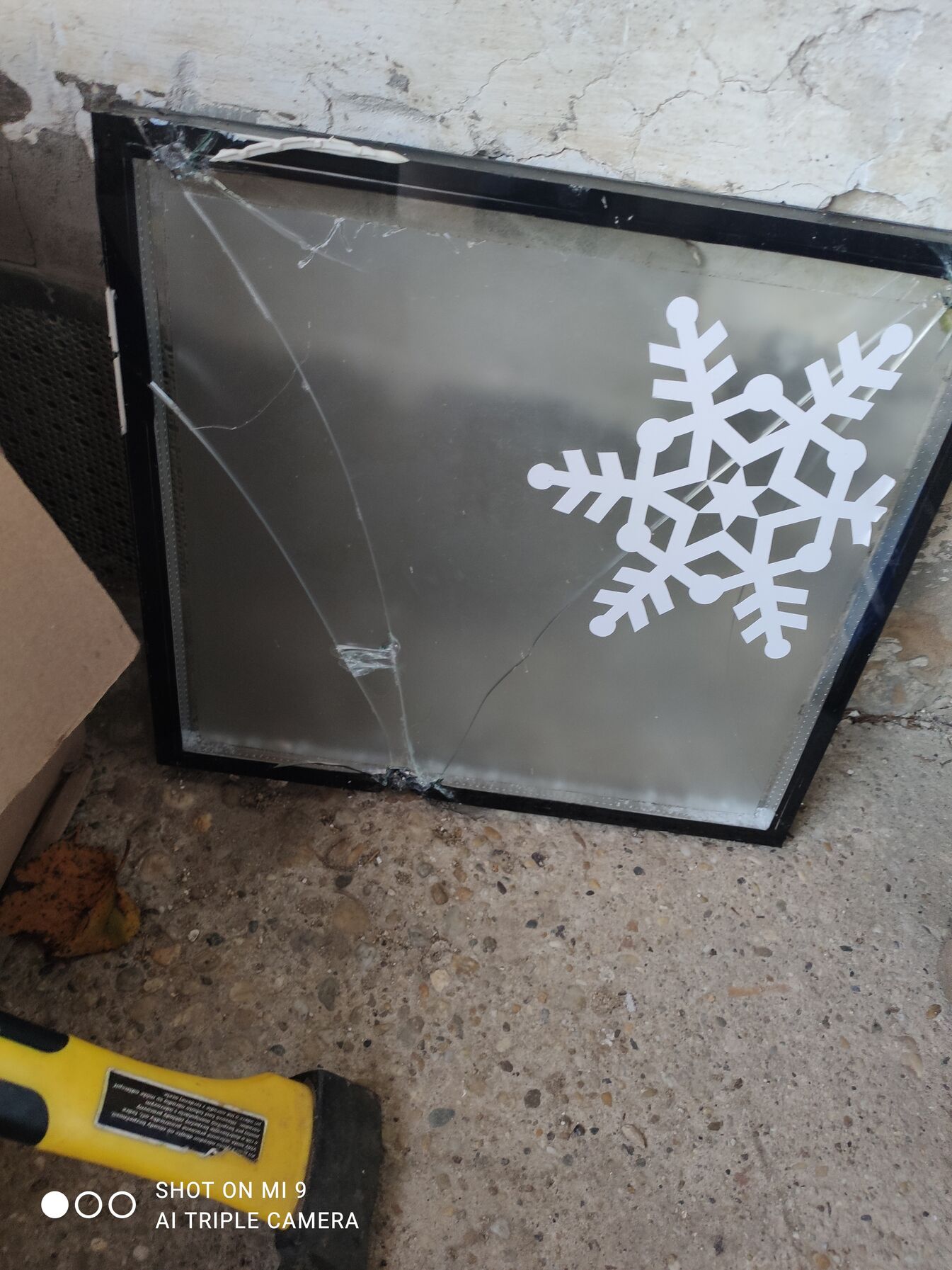

1, Ablaküveg kiszed:
Picit eltört, nálam nem volt szempont, h megmaradjon.

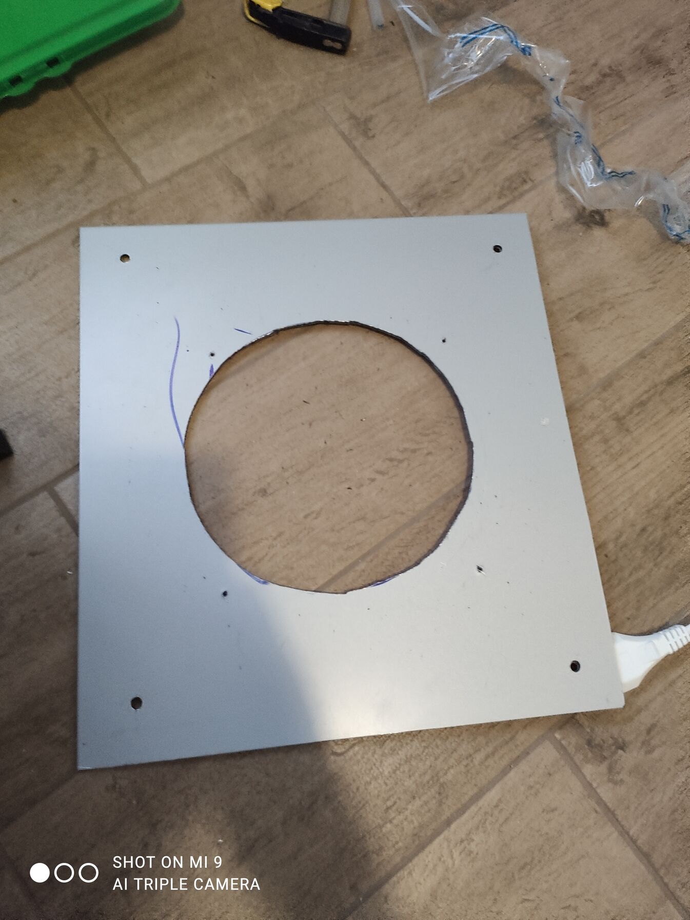

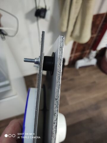

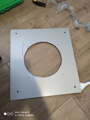

2. Kompozit szendvicslemez az üveg helyére. Ebből 2 db kell, összefogatva vágtam ki a helyét egyszerre.

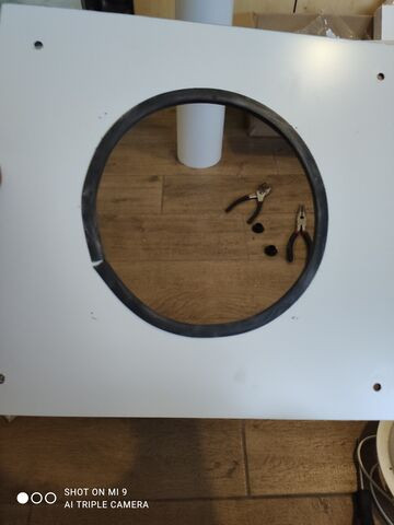

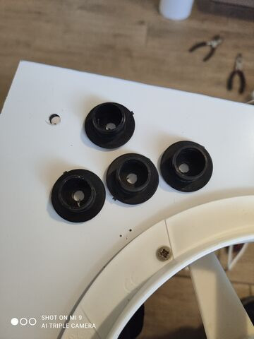

3. Távtartók. Ezekkel kell elérni a régi üveg 22 mm-es vastagságát.

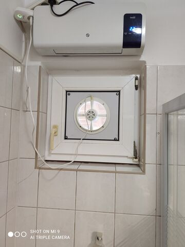

5. Itt meg a helyén
