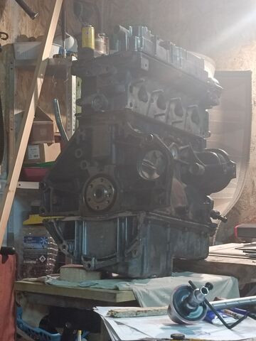

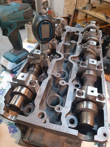

1. Kapjuk le a hengerfejet és küldjük el gépműhelybe - ahol rögtön kérdőre is vontak, h hol a motor többi része :D
2. kapuk ki a blokkot és vigyük a hengerfej után.
Na ígymár mindjárt többet tudtak mondani a műhelyben, mondtak is egy 230k HUF-os árat +30k (hidrotőkék mert azok menthetetlenek...). So 270-ből fel van újítva a motor.

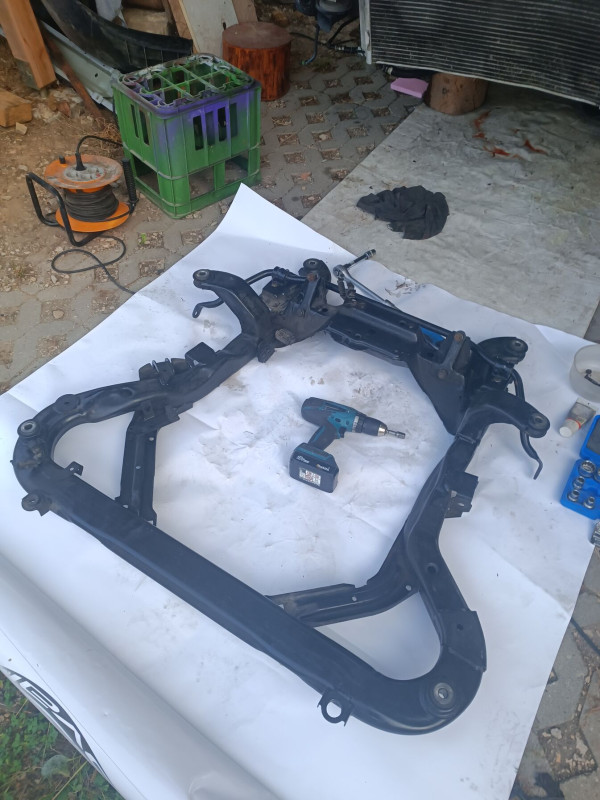

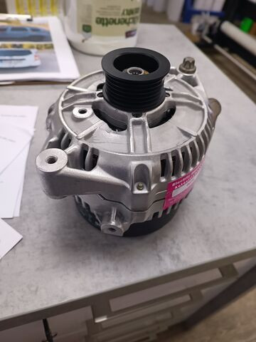

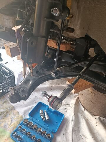

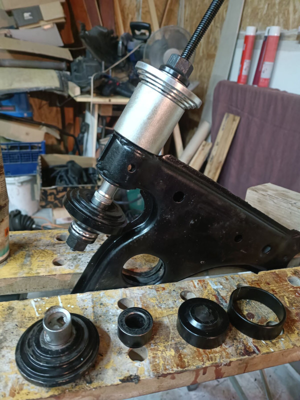

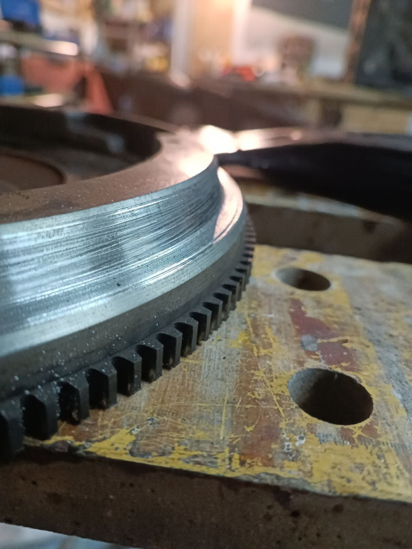

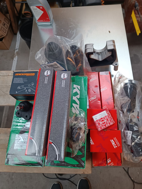

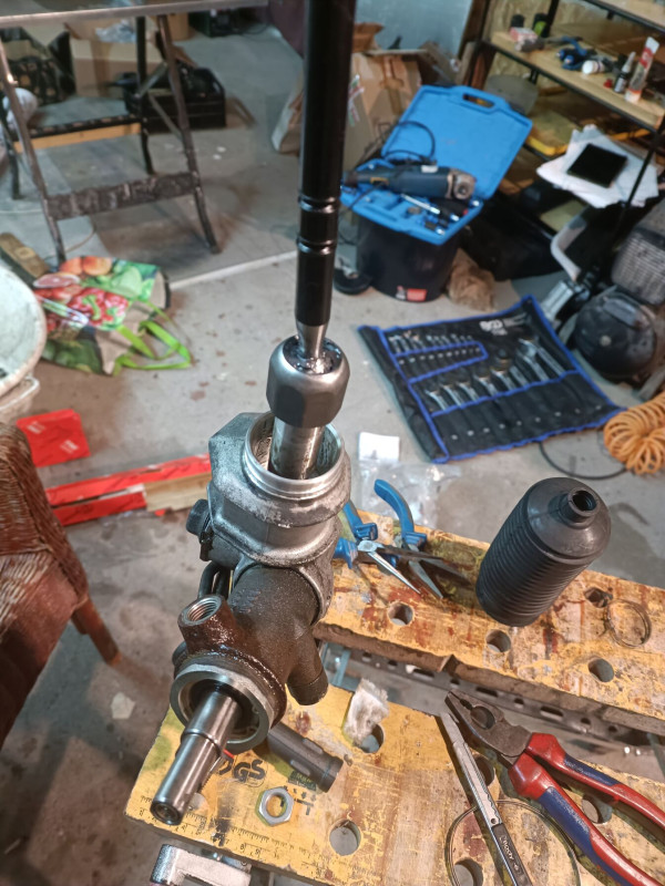

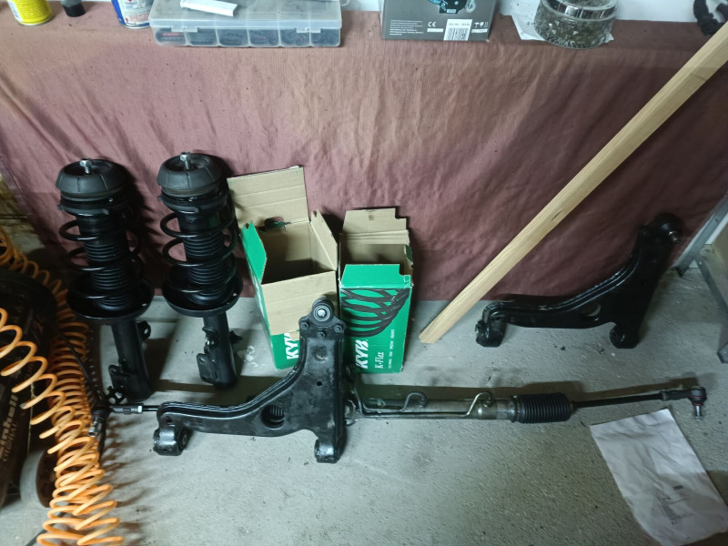

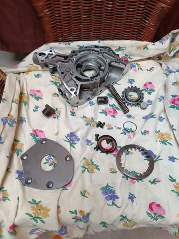

Hamár kint a motor / váltó kapjunk ki belőle mindent és szépen újítgassuk fel. Ezt a filozófiát követve felújíttattam a generátort, önindítót (ezekhez inkább nem piszkálnék). A bölcsőt, lengőkarokat átszilenteztem. Kapott új talpasokat. Kormányművet szétkaptam, kapott új axiál csuklókat (így hívják?), gömbfejeket. A gátlókat kb. 1 éve újíttattam fel Kárászinál most csak új rugókat vettem hozzá. Volt ott valami kutyacsont, azis lógott - kapott azt is. Lendkerék picit könnyítve lett -5%-ot kértem 6 lett. Maradhat? - kérdezte az esztergályos haver :D Kuplungozva 1 éve volt (az is én cseréltem). Az összes műanyag patent bizbaszt kicseréltem lemezanyákra a dobbetét alatt, a bölcsőben, fent a toronymerevítőnél, mindenhol. Olajszivattyút szétkaptam kitakarítottam (de ez már a kövi. fejezet lesz = a motor összerakása / visszarakása)
Pár kép az eddigi tevékenységről:
Pár újabb kép a process-ről:

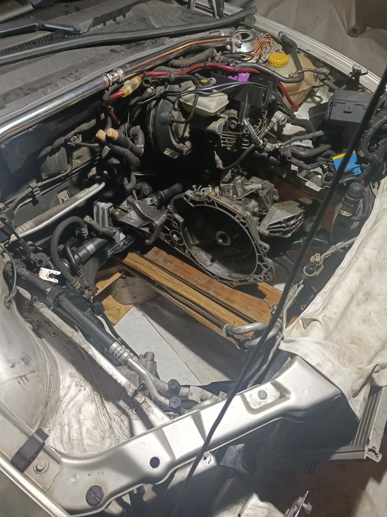

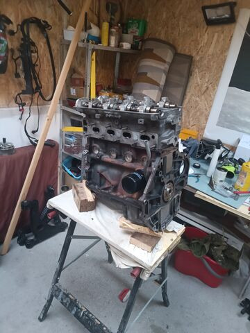

A motor majdnem összerakva
Visszakerült a váltó, kormánymű és a futómű is majdnem :)

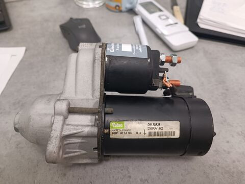

Az önindító fel lett újítva

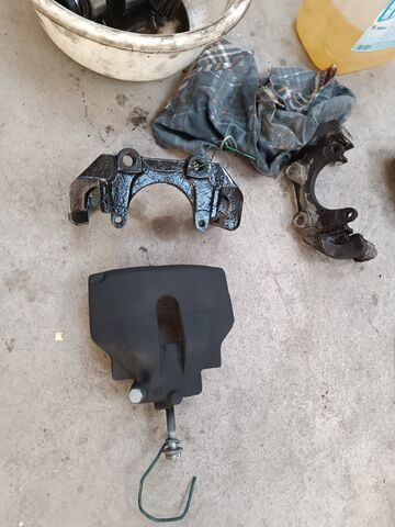

A fékek szépen lefestve és persze karmantyúzva

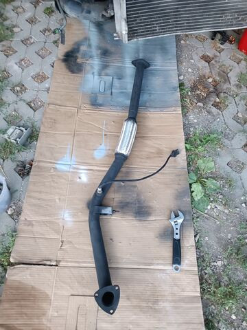

Kipufogón a flexibilis cső kicserélve
