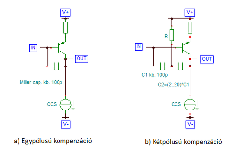

OPÁ-k kompenzálását a gyakorlatban szinte mindig a feszültségerősítő-fokozat bemenete és kimenete közé kötött kondenzátorral, az ún. Miller-kapacitással oldják meg. Ha egyetlen kondenzátort alkalmazunk, annak értéke kicsi lehet (100pF körüli). IC-knél ez a módszer kizárólagos, mivel a chipbe nem tudunk jó minőségű dielektrikumot integrálni, így egy kisértékű kondenzátor kialakítása is relatíve vagy chipfelületet, ezzel pedig nagy költséget jelent. Ezt az „egykondenzátoros” módszert egypólusú kompenzálásnak hívjuk (dominant pole compensation). Egyik jellemzője, hogy a nyílthurkú erősítés – azaz a torzításkioltó képesség – szorosan összefügg a sebességgel (határfrekvenciával) és a slew rate-tel: ha kisebb torzítást szeretnénk, gyorsabb és egyben gerjedékenyebb, kezelhetetlenebb OPÁ-t kell választanunk.
Létezik egy másik módszer is: egy további pólus bevezetésével a fenti összefüggés felbontható. A hangfrekvenciás tartományban lényegesen megnövelhetjük az erősítést, míg a sebességet lecsökkenthetjük egy kezelhetőbb tartományba (pár MHz-re a 100+ MHz helyett). Ehhez egy második kompenzáló-kondenzátorra is szükség van, ami kb. 2..20-szor akkora értékű, mint az első, kisebb kapacitás. Ez IC esetében kb. ugyanennyiszeres chipfelületet jelentene, mivel a 100pF körüli kis kondenzátor önmagában kb. akkora, mint a műveleti erősítő többi alkatrésze összesen.
Mivel a chipgyártás költségének jelentős részét a felhasznált félvezetőlapka teszi ki, érthető, miért nem gyártanak kétpólusúan kompenzált OPÁ-t. Jó hír viszont, hogy diszkrét elemekből építkezve mindössze pár Ft-ért kapunk akár több nF-os kondenzátort is, kis méretben, kiváló minőségű dielektrikummal. Ugyanakkor a chipgyártás nyújtotta előnyökről sem kell lemondanunk, hiszen kaphatóak matched-pair tranzisztorok és FET-ek, amik egyetlen tokban két egyforma erősítőelemet tartalmaznak. A differenciálerősítőbe ajánlott ilyeneket választani. (Általában 6, ritkábban 5 vagy 8-lábú alkatrészek - ha esetleg fényképen szeretnénk őket felismerni.)

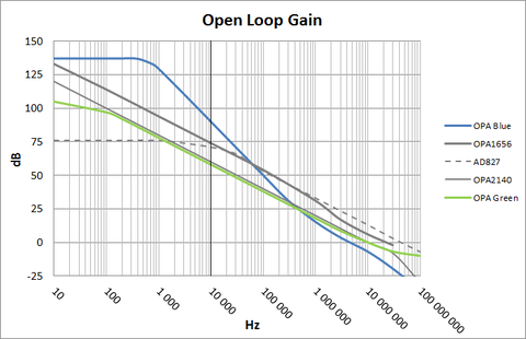

Az 1. ábrán láthatjuk a kétféle kompenzáció egyszerűsített kapcsolási rajzát, míg a 2. ábrán néhány műveleti erősítő nyílthurkú erősítését hasonlítottam össze. A nyílthurkú erősítés a visszacsatolás nélküli, tehát összes erősítés. Ha ebből kivonjuk a visszacsatolással beállított aktuális erősítést, megkapjuk az ún. hurokerősítést, vagyis az erősítéstartalékot: ez felel a torzításkioltásért, a tápzajelnyomásért és a kis kimeneti impedanciáért.
1. ábra. Feszültségerősítő-fokozat kompenzációja
2. ábra. Néhány műveleti erősítő nyílthurkú erősítésmenete
Láthatjuk, hogy az egypólusú műveleti erősítők erősítésmenete 20dB/dekád meredekséggel esik. Ebből következően, ha nagyobb erősítést szeretnénk a hangfrekvenciás tartományban, be kell vállalnunk a nagyobb sebességet és az ezzel járó gerjedékenyebb hajlamot. Ezzel szemben a kétpólusú erősítő (az ábrán az OPA Blue az egyetlen ilyen) erősítésmenete meredekséget vált: 40dB/dekáddal indul, majd 20dB/dekáddá szelídül. Ennek azért van jelentősége, mert a stabilitás Nyquist-kritériuma szerint az egységerősítést (0dB-es vonal) 40dB/dekád alatti meredekséggel kell átlépni.
Így tehát hangfrekvencián 15..36dB-vel nagyobb nyílthurkú erősítést sikerült elérni, mint a jobb IC-ké (ez 1/5..1/60 torzítást jelent), míg az OPÁ-nk kezelhetőbb sebességű maradt: az egységerősítéshez tartozó frekvencia 4,5MHz, szemben a jobb IC-k 20-40MHz-es sebességével. Így a parazitajelenségek (pl. a vezetékelés szórt induktivitása és a nem megfelelő táphidegítés) kevésbé okoznak gerjedést.
