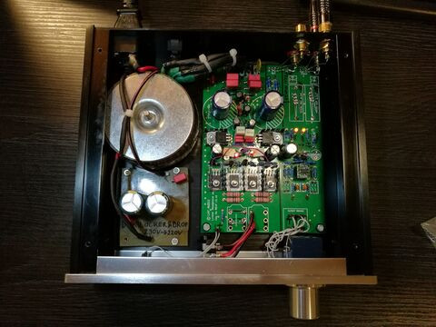

Nem véletlenül tartják magukat DIY-körökben (vannak még ilyenek?) a Lehmann Black Cube Linear (BCL) fejhallgató erősítőjének különböző klónjai (Lovely Cube pl.): decens iparos munka, ráadásul mindenhol elérhető alkatrészekből könnyen utánépíthető, mivel furatszerelt. NYÁK-ot is mindenfelé kapni hozzá a neten (eBay, Aliexpress, pl. "Lehmann PCB"-re rákeresve).
Minimális módosítással egy egészen kiváló erősítő építhető a BCL NYÁK-paneljére, ami gyakorlatilag úgy szól, ahogyan a foglalatába helyezett OPA. Pár SMD alkatrészt azért felhasználltam hozzá a be- és kimeneten... :B Ha mindenképp el akarjuk kerülni őket, akkor a bemeneti kondenzátor elhagyható (rövidzárral), a kimeneti ferrit bead helyett pedig 2,2..4,7ohm /0,6W ellenállást tegyünk be.

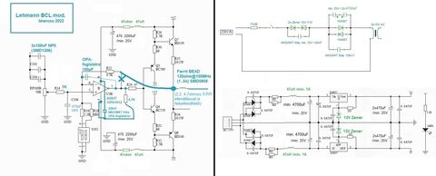

Ami változott:
- primerköri feszültségejtés (10V) és DC-blokkolás, hogy biztosan ne zúgjon a készülék az asztalon
- NP0 bemenőkondik
- globális visszacsatolás
- LM317/337 Zener-mod.
- az OPA A-osztályba került
- és természetesen egy jobb OPÁ-t érdemes választani bele
(A fotón még egy áramgenerátoros módosítás is látható a végfokon, de azt nem kötelező megejteni, mert a hangja leginkább a nyugalmi áramától függ - ami itt 80..100mA)
