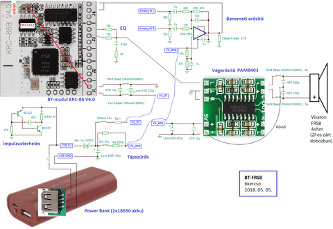

Kezdjük az eszköz lelkével: az elektronikával! Alább látható a „kapcsolási rajz”, a mostanában divatos módon dokumentálva.
A BT-FRS8 kapcsolása. A kondenzátorok névleges feszültsége nem kritikus, mert 6,3V alattit úgyse kapni. A Low-ESR feliratúak értelemszerűen elektrolitkondenzátorok, a többi pedig X7R kerámia, a pF-os értékűek NP0 kivitelűek. Utóbbi kettő típust 0805 méretű SMD-nek választottam. Az Impulzusterhelés 47 ohmos és a Tápszűrők 1 ohmos és az alatti ellenállásai min. 0,5W-osak, a többi mindegy. Az induktivitások minimális áramterhelhetőségét feltüntettem. Ha a Tápszűrők induktivitásainak soros ellenállása nem éri el a feltüntetett „Rs” értékeket, ki kell egészíteni őket egy külső ellenállással. A Tápszűrők diódája preferáltan Schottky típusú. A hangszóró 2 literes zárt dobozba került, vattával lazán kitöltve

A KRC-86B egy v4.0-ás, nem Apt-X képes modul, ennek ellenére háttérzenéléshez, tableten játszáshoz vagy filmezéshez kellően jó minőségű hangra képes – ha kicsit átalakítjuk. A gyárilag rajta lévő MV358-as műveleti erősítő (OPA) zenélésre nem a legjobb. Ezt kicseréltem egy OPA1662-esre, ami szintén rendelkezik azokkal a tulajdonságokkal, amik erre a felhasználásra alkalmassá teszik: 3V-os tápfeszültségtől már működik, mindössze 3mA a nyugalmi árama, elnyomja az EMI-t (mobiltelefonközelben lényeges tulajdonság, hogy híváskor az adatcsomagok ne ciceregjenek bele a hangba!) és nem túl drága. Hangban nálam a kedvenceim között van. Az OPA-csere előtt számomra felejtős volt a panel, de így már tetszik.
Ezt követően maradt még egy feladat a kimenőjelbe belehallatszó digitálsi zajjal. Ezt úgy orvosoltam, hogy kerestem egy OPÁ-hoz közelebbi új analóg testpontot (AGND, pirossal bekarikázva), és ezt egy vastag vezetékkel (ellenálláslábbal) összekötöttem a táp GND-pontjával. Ezután ezt az egyetlen GND-pontot használtam a panelen. A vastag vezetéknek kisebb az ellenállása, így a digitális áramimpulzusok által ejtett zavarfeszültség is kisebb. Annak érdekében, hogy a rádiófrekvenciás tevékenység áramimpulzusai ne szaladjanak messzire a paneltől és ne szórják meg az áramkör többi részét, ferrit bead-eket és egy nagy értékű és gyors kerámiakondenzátort is bevetettem (10uF X7R SMD).
Mások ezt a problémát izolált DC-DC konverterrel oldják meg. Több gyártónak is van „0505S” nevű kockája, amik megfelelőek. (Ekkor a 47uH-220uF szűrőt a DC-DC konverter bemenetén és kimenetén is meg kell ismételni.) Az átalakítások után én ezt már kikötöttem, mert enélkül is alacsony maradt a digitális zaj.
Bemeneti erősítő
Erre azért volt szükség, mert a telefonról halkabb Youtube-videókat lejátszva nem volt elég hangos az elérhető max. hangerő. Kétszeres erősítést beállítva már igen, és így még a zajszint is kellően alacsony maradt ahhoz, hogy egy csendes szobában, közelről (zene nélkül) se legyen zavaró. Az áramkör egy kétszeres erősítésű, invertáló, A-osztályba húzott műveleti erősítős kapcsolás, amely a sztereó csatornák mono-ra keverését is megoldja. A tokban lévő másik műveleti erősítő kimenetét visszacsatoltam a „-„ bemenetére, a „+” bemenetét pedig összekötöttem a használatban lévőével.

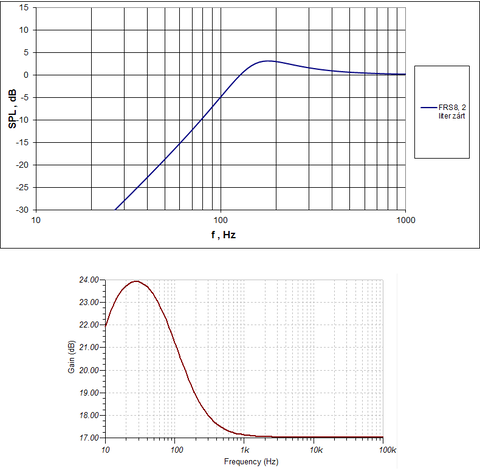

A BT-modul és a végerősítő között lévő 4 alkatrész mono-keverést és mélyemelést végez. A mélyemeléshez meghatároztam a hangdoboz elméleti frekvenciamenetét (az adatlapi TS-paraméterekből és a doboztérfogatból), majd úgy EQ-ztam, hogy a hangerőt is bírja, és sarokba helyezve szép kerek legyen az alja is (pl. a Foobar EQ-jával szépen ki lehet próbálgatni).
A hangdoboz átvitele (fent) és a passzív-EQ mélyemelése (lent)

Csak kipróbáltam már ezt a PAM8403-at, ha egyszer vettem belőle 5db-ot. :) Meglepően jó hangja van és tényleg elég hangos is (kb. 2W-ot tud 4ohmra)! Ő is kapott egy nagyobb kerámiakondit közvetlenül a tápbemenethez, hiszen mégiscsak kapcsolóüzemben működik. A kimenetére az adatlap által javasolt EMI-szűrő került, hogy monitorkábel mellé helyezve se okozzon zavart a hangszóróvezeték sugárzása. A nem használt bemenetet földeltem. Más hozzáfűznivaló ehhez nincs... Játszottam az erősítésével, de végül megtartottam az elvtársak által használt értékeket (10k bemeneti ellenállás).
Tápszűrők
Ez a power bankban lévő kapcsolóüzemű step-up konverter (ez csinál a 3,7V-os akkufeszültségből 5V-ot) zajának elnyomására, valamint a BT-modul és az erősítőmodulok tápzajának elszeparálására készült. Az erősítők nyílthurkú erősítése a hangfrekvenciás tartomány fölött esni kezd, így a tápzajt sem nyomják már el hatékonyan, míg a kapcsolóüzemű tápok frekvenciája tipikusan 100kHz vagy afölötti, 10MHz vagy afölötti fel- és lefutóélekkel. Vagyis használni kell nagyfrekvenciás tápszűrést, ha nem akarunk kásás és/vagy nyugtalan hangot kapni!

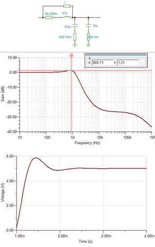

Ez az áramköri rész egy-egy LC-szűrőt tartalmaz, amelyek C-tagját (a tápok pufferkondenzátorait) a modulok tápbemeneténél tüntettem fel. A szűrővel kapcsolatban azt fontos megemlíteni, hogy az Rs ellenállásoknak, valamint a párhuzamos 1ohmnak fontos szerepük van: lerontják a tekercsek jósági tényezőjét. Erre egyfelől azért van szükség, hogy az LC-rezonanciafrekvencián ne erősítse a szűrő a zajt, másfelől pedig kordában tartják a bekapcsolási tranziens túllövését, ugyanis sem a BT-modul, sem a PAM8403-as erősítő nem kaphat az adatlap szerint 6V-nál nagyobb tápfeszültséget. (Azzal sosem jó kísérletezni, mi történik, ha túllépjük a maximális értékeket, mert a hatás esetleg csak éves időskálán jelentkezik.)
A rajzon feltüntetett Rs-értékek minimális értékek, de nagyobbnak nincs értelme, mert csak felesleges tápfeszültségesést okoznának. Ha azonban az induktivitásunk soros ellenállása ennél kisebb, úgy ki kell egészíteni egy ellenállással! Feltüntettem még a tekercsek minimális áramterhelhetőségét is, ami azért ekkora, hogy biztosan a nagy permeabilitású tartományon belül maradjon a mag. Az elektrolitkondenzátorok értéke szintén meghatározott a fent említett szempontok miatt. A diódáról pedig pár mondat múlva lesz szó, mert az igazából az Impulzusterheléshez tartozik, noha kétségkívül ellátja azt a feladatot is, hogy megóvja az áramkört az esetleges fordított tápfeszültségtől (de erre inkább egy záróirányú párhuzamos diódát szoktam alkalmazni).
Az erősítők szűrőjének viselkedés: mind az átviteli pupli, mind a bekapcsolási túllövés kellően kicsi, míg a szűrés 100kHz-en és fölötte kellően nagy. A BT-modul szűrője még jobb, mert az Rs nagyobb, és nincs párhuzamos ellenállás sem

Volt itthon 2db 18650-es akssim elfekvőben, így ehhez vettem egy olyan power bankot, amelyik belefér a hangdoboz hátsó nyílásába. Így a töltőnek sem kellett kivezetnem a csatlakozót, és a kimeneti csatlakozó is hozzáférhető maradt, amiről pl. telefont lehet tölteni.
Töltéskor max. 680mA-t vesz fel a töltőről az eszköz. Szétszedtem, hogy ezt átállítsam 1A-re, de sajnos nem egy külső ellenállás határozza meg a töltőáramot. Hiába, minden egyszerűsödik és olcsósodik! Ráadásul a fő IC-n felirat sincs. Egy másikon azonban igen, aminek már nem emlékszem a típusára, de az autotranslated kínai adatlap alapján egy igen korrekt akkufelügyelő áramkör!
Egyszóval ezzel más dolgom nem volt, mint fúrni rá egy lyukat és kivezetni a kimeneti USB-csatakozó kapcsairól az 5V-ot.

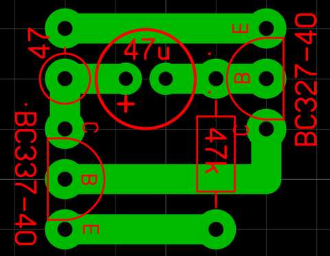

Impulzusterhelés
Vagyis mégiscsak volt még egy kis fejfájás a power bankkal kapcsolatban, ugyanis 50mA-es és az alatti terhelésnél pár másodpercenként ki-, majd bekapcsol. 100mA-nél már nem volt ilyen probléma. Az egész fenti elektronika nyugalmi árama viszont 15mA körüli, és ezt nem szerettem volna feleslegesen 100mA-re megnövelni. Ez ugyanis a kb. 150 óra készenléti időt 30 órára, míg a kb. 10 óra hallgatási időt 8 órára csökkentette volna.
Szerencsére találtam egy egyszerű megoldást, amely kb. 1,4 másodpercenként 20ms-ra leterheli a power bankot 250mA-rel. Ezt az adott power bankhoz 40ms-ra és 100mA-re változtattam, mert így működött stabilan. A kondenzátor növelésével mind a 40ms, mind az 1,4s arányosan nő, míg a 47k csökkentésével az 1,4s arányosan csökken, az impulzusszélesség ugyanakkor nem változik. A 47ohm valósítja meg a terhelést (ne keverjük össze a 47kohmmal!). A kapcsolás így átlagosan 3,5mA-t fogyaszt.
A Tápszűrők diódájának szerepe pedig annyi, hogy nem engedi, hogy a pufferkondenzátorokból az Impulzusterhelés felé áram follyon és így az impulzusok kiátlagolódjanak. E nélkül ugyanis a power bank nem kezdi mindig újra a visszaszámlálást.
Hátha valakinek segít a layout

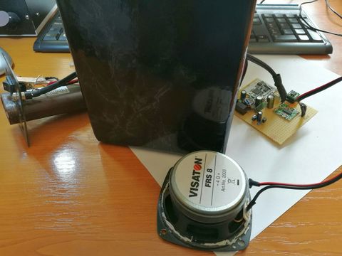

A doboz 12mm-es pozdorja, öntapadós műanyagtapétával borítva. A hátlapot NYÁK-lemezből alakítottam ki és a mindenre jó ragasztópisztollyal szereltem bele a power bankot, egy ferde merevítéssel. Az áramkör univerzális NYÁK-ját is ragasztópisztoly rögzíti az oldalfalra. A power bank kiáll, mert nem fért el a hangszóró mágnesétől, de nem is baj, mert így legalább nehezebben tud véletlenül bekapcsolódni szállítás közben. :) Talán majd teszek fel róla még egy képet, ha megérkezett a hangszórórács, a sarokvédők, és mikor a benyomott porvédősapkát is ismételten kijavítottam...
