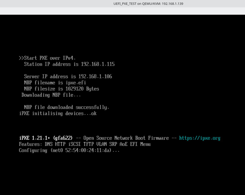

Ha minden rendben, akkor ki is lehet próbálni :
user@t430 $ tftp 192.168.1.106
tftp> get efi64/ipxe.efi
Received 1035550 bytes in 0.5 seconds
tftp> quit
user@t430 $
Látható, hogy se hitelesítés, se semmi, de a TFTP hivatalosan könyvtárlistát sem tud,csak file-okat le- és feltölteni.
Mivel már volt egy BIOS-os PXE környezetem, az EFI-s file-ok az efi64 könyvtárba kerültek. Ez annyit tesz, hogy az efi64 lesz a letöltött loader számára a kezőpont, nem a /data/repo, tehát ha egy file-ra vagy útvonalra hivatkozunk, akkor ennek megfelelően kell. Néha okoz macerát.
A PXE kliens tehát leszedi az ipxe.efi -t, és elindítja.

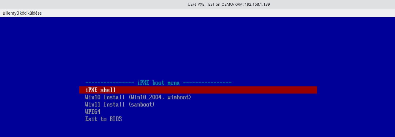

iPXE
Erről korábban már írtam; egy kis PXE firmware/loader, ami meglepően sok protokollon képes bootolni, scriptelhető, stb. Itt elvileg készen is volnánk, az iPXE oldaláról letöltjük az ipxe.efi-t, legacy PXE-hez az undionly.kpxe -t, és adhatja is ki a TFTP ezeket a boot fileneveket. Ezzel elindul a rendszer, egy Ctrl-B hatására kapunk egy iPXE shellt. Ebből a korábban linkelt cikkben leírt, sokat gépelős módon már a TFTP szerveren levő, vagy webszerveren levő dolgokat be lehet bootolni, de jobb kihasználni az iPXE képességeit, és adni neki egy default scriptet. (Illetve a https://boot.ipxe.org/ -on elég sok működő példa van, amit közvetlenül lehet használni akármilyen iPXE-ről a chain paranccsal, ami csak annyit csinál, hogy lerántja a megadott címen levő file-t, és megpróbálja végrehajtani/bootolni.) (Lehetett volna Grubx64 -et, Bootx64-et, Syslinux.efi-t, akármit is. A GRUB tök jó Linuxot bootolni, de nehezebb lett volna vele a Windows telepítő indítása; a Syslinux meg kicsit macerásabb; stb., stb. Szóval iPXE lett, de a töbi loaderhez is van példa a Dnsmasq konfigban.)
A default scripthez magunknak kell fordítanunk egy iPXE-t. Ez nem nehéz :git clone https://github.com/ipxe/ipxe.git
cd ipxe/src
make bin-x86_64-efi/ipxe.efi EMBED=default.ipxe
Ezzel előállt a bin könyvtárban egy ipxe.efi, ami a TFTP-n abban a könyvtárban, ahonnan őt letöltötték, keres egy dafault.ipxe nevű scriptet. Annak a tartalma pl. ez lehet (ezt éppen Windows telepítő tesztekhez használtam, jó példa ISO bootoláshoz) :
#!ipxe
#az előző sor mutatja az iPXE-nek, hogy ez egy iPXE script lesz, ez muszáj
#beállítunk egy változót, hogy később elfelejthessük használni :D
set boot-url http://192.168.1.106/
#a menü és menüelemek definíciója - a 2. oszlopban levő neveket fogja keresni amikor kiválasztunk egy elemet
menu
item --gap -- ---------------- iPXE boot menu ----------------
item shell iPXE shell
item windows Win10 Install (Win10_2004, wimboot)
item windows11san Win11 Install (sanboot)
item wpe WPE64
item exit Exit to BIOS
#enélkül nem fog működni - default menüpont, és várakozás
choose --default exit --timeout 10000 option && goto ${option}
#kidob egy iPXE shellbe, ha valami olyan kell, ami nincs a menüben
:shell
shell
#WIM-ből bootoló script meghívása - a menüből más scripteket is lehet futtatni a chain parancssal. Itt látható a korábban megadott változó használata.
:windows
chain ${boot-url}/efi64/win.ipxe
#a sanboot parancs pl. ilyesmire jó, ISO vagy image-t bootol be, mintha az meghajtó lenne
#több drive-t is létre lehet hozni a sanhook parancs használatával
:windows11san
sanboot http://homeserver/Win11_Hungarian_x64.iso
#Windows PE 300MB-os ISO image, direktben bootolva egy webszerverről. A ${next-server} a bootszerver címe, ezt az iPXE induláskor magától eltárolja, és felhasználható a scriptekben, nem muszáj fixre drótozni az IP-t/nevet.
:wpe
sanboot http://${next-server}/WPE64.iso
#erre amúgy elkezdi az első menüelemet lefuttatni :D
:exit
exit
De egyébként a korábbi iPXE cikkben megadott scriptek, pl. Linux bootolásra, is használhatók, kivéve a memdisk-es favágást, ugyanis EFI-s memdisk létezéséről nem tudok. Ez többek között az iPXE használatának oka, hogy ugyanazt a környezetet adja EFI-n és BIOS-on.
A memdisk-es ISO bootolás pedig helyettesíthető a sanboot-tal, ami egyszerűbb is - nálam pár ISO-ra közli, hogy azt nem lehet felhúzni SAN eszközként, ezt még nem tudom, miért.
Ilyen a menü, amúgy háttérképezhető, csicsázható

Hibaüzenetek és hiányuk
Elég nehéz az ilyesmit hibakeresni; én néha már kliens képernyőjét vettem fel videóra, mert követhetetlenül gyorsan történtek a dolgok, és azt meg lehet állítani
A tesztelés nagy része amúgy QEMU/KVM virtuális gépen történt, de pár fizikai gépen is ki lett próbálva (a legacy PXE boot meg évek óta működik itthon).
Pár üzenet, amiket pontosan lehet tudni :
- Failed to load NBP file : nem tudta letölteni a bootfile-t
- Can not fid fs : unsupported : nem jöttem rá, hogy a Bootx64.efi adja, és hogy csak figyelmeztetés-e, de az biztos, hogy nem működik utána a Bootx64 loader
- Exec format error : Secure Boot aláírás hiánya, vagy nem EFI kompatibilis binárist kapott az EFI
- iPXE-ben no default menu : nincs default parancs menühöz
- Security violation vagy image could not authenticate (HP gépeken pl.) : Secure boot aláírás hiba
