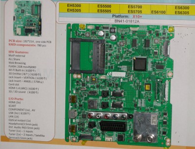

Hardveres érdekesség
attamero81 írt egy érdekes hozzászólást. Lehetősége nyílt fényképeket csinálnia az egyes TV szériák vezérlő paneljairól. Sokra nem megyünk vele, de arra jó hogy lásd nem csak szoftverben térnek el egymástól az egyes szériák:
1.csoport
X9-es verzió flash-el szerelt lapok:
EH5000,EH5005 és a 4000-es összes.
2.csoport
X10-es flash-el szerelt lapok:
EH5300 (EH5305),ES5500 (ES5505),ES5700 (ES5705),ES6100,ES6300 (ES6305)
