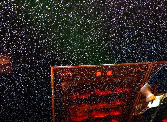

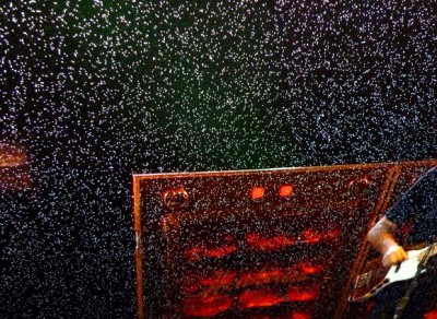

A HDMI szabvány hibajavítást is magában foglal. Tehát ha egyes képi részletek sérülnek a kommunikáció során, akkor azt a tévé képes helyreállítani. Nyilván ez csak egy bizonyos fokig megy. Amikor már a hibajavítás sem elegendő, akkor jön az egyik lehetséges HDMI hiba, a kép teleszóródása fehér pöttyökkel (angolul sparkle, azaz szikra, szikrázás):
Ez az egyes fázisa a HDMI képi hibának. A kettes, hogy egyáltalán nincs kép. Mindkét hibajelenség esetén ki kell cserélni a kábelt. Ha esetleg olyan tesztet olvasol, ahol arról megy a fejtegetés, hogy a drágább kábellel sokkal szebbek a színek, élesebb a kép, jobb a 3D hatás, akkor jó ha tudod, hogy ilyen különbségek nem lehetnek két HDMI kábel között, csak ez a pöttyösödés, amit leírtam.

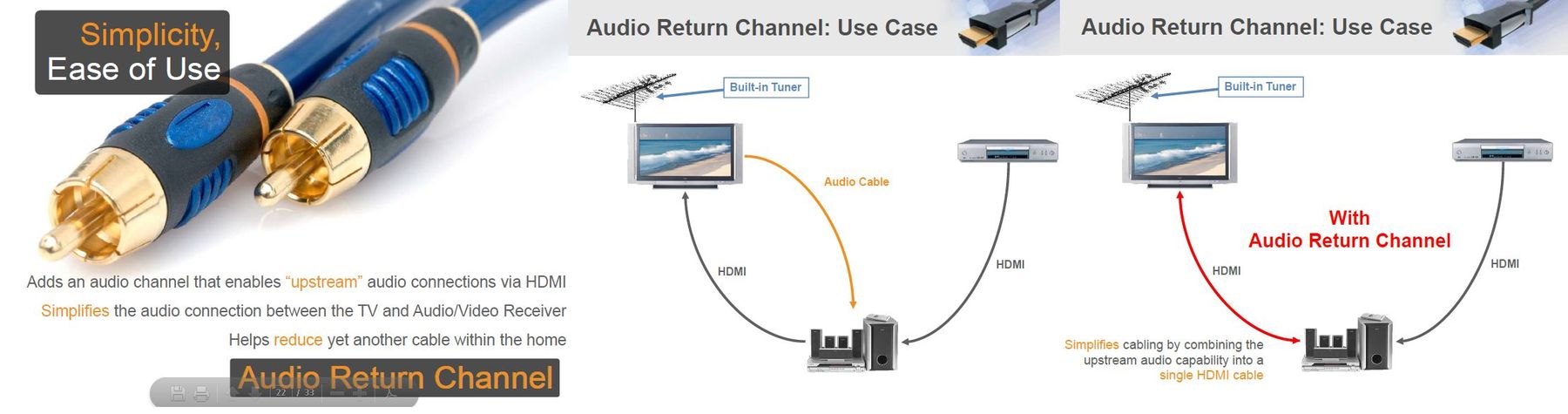

Nagyon fontos hogy nincs olyan, hogy 1.4-es HDMI kábel, csak a fent említett 4 típus. Ebből talán jól látszik, hogy "High speed" minősítésű vezetéket kell keresni a boltban, mivel ez garantálja hogy az 1.4-es szabványban említett legnagyobb felbontást is átviszi, beleértve a 3D-t is, valamint ARC (Audio Return Channel) kompatibilis. Az ARC akkor jön jól, ha külső hangrendszerre van kötve a TV és mondjuk a blu-ray lejátszó. Ilyenkor megspórolhatunk egy extra hangért szükséges vezetéket (kétirányú hang, nem csak fogadni tudja a TV a hangjelet)

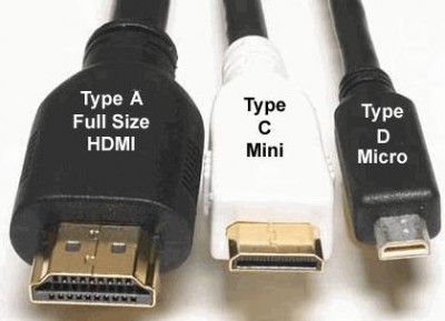

A HDMI szabványt a mobil eszközökkel is kompatibilissé tették, ennek megfelelően háromféle csatlakozó létezik. Teljes, mini és micro:
HDMI full, mini és micro

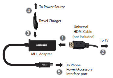

MHL: Bizonyos mobiltelefonok ugyan nem rendelkeznek gyárilag HDMI kimenettel, de MHL kábellel mégis tévére köthetőek. A Mobile High Definintion Link kábelt a telefon microUSB kimenetére kell kötni, kell hozzá egy extra áramforrás és már megy is a kép a TV-re:
