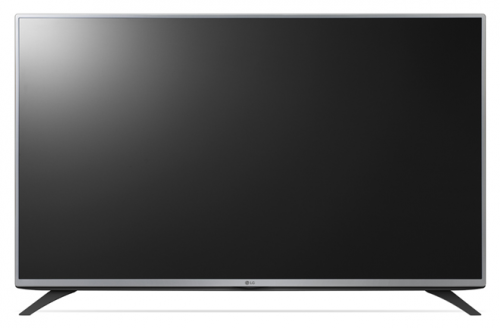

Szürke, tükröződésmentes keret, a szürke festékben vannak csillámló részecskék is, ez leginkább csak nagyon közelről feltűnő, normál távolságból inkább csak sima szürkének látszik. Két egyszerű, közepesen tükröződő fekete talp. A tévén a vissza fogott piros LED kikapcsol, amikor a TV be van kapcsolva, ez egy nagyon jó megoldás.

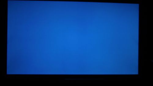

Arra gondoltam, hogy több képet is csinálok a tévéről, miközben egyszínű háttért mutat, de a fényképezőgép nagyon más képet mutat, mint amit emberi szemmel lehet látni. Azért egy képet beteszek, ez a kép is nagyon csal, nem azért világosabb a közepe, mert középen ennyivel világosabb lenne a tévé képe, hanem egyszerűen azért, mert kb. oda esik a kép közepe; ha a tévé jobb oldala esne a kép közepére, akkor a jobb oldala lenne világosabb.
