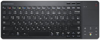

Billentyűzetek és egerek:
Samsung VG-KBD1000
Tapi-paddal egybeépített gyári billentyűzet. ES6100 és nagyobb számozású tévékkel párosítható (illetve Android 3.0 és újabb rendszerű telefonnal) a beépített bluetoothon keresztül. Itthon nemigen kapni, egyetlen boltot találtam, ott 24e forintba kerül.
Samsung VG-KBD1500
Mint az előző, csak dedikált gombot kapott a Blu-ray/DVD lejátszó vezérléséhez. Több bolt is foglalkozik az árusításával, kb 15e forint az ára.
