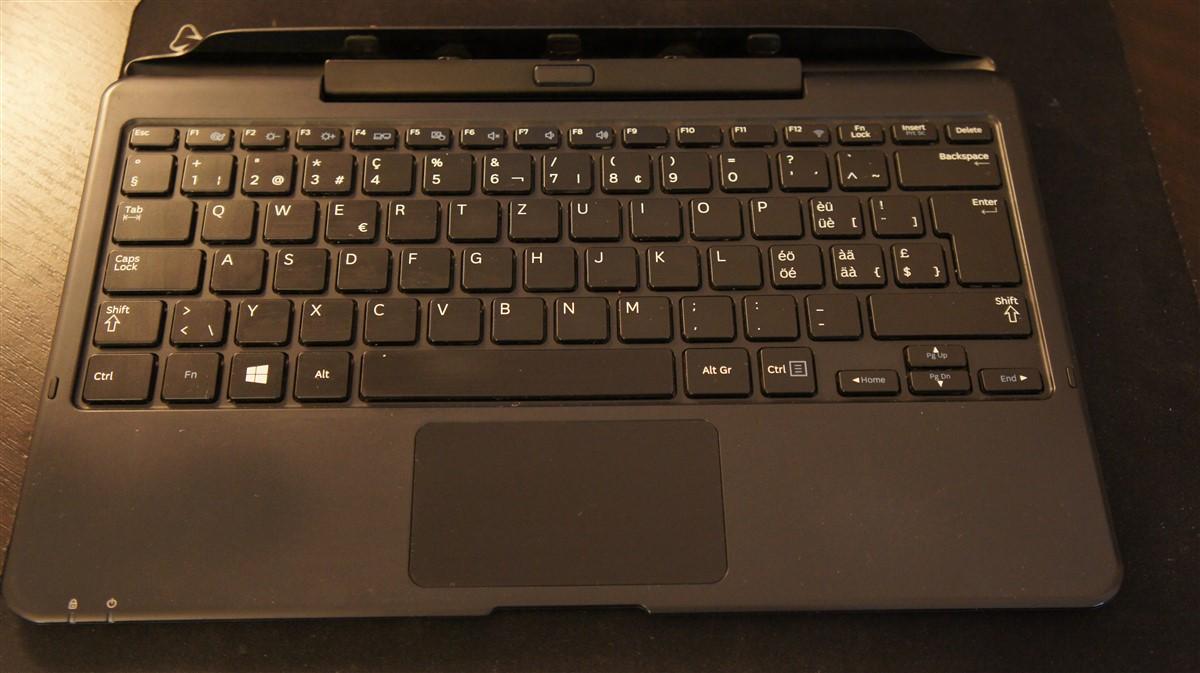

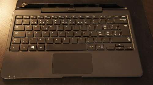

A hozzá tartozó billentyűzeten további 2 db USB port van, de ezek már csak 2.0-ásak, továbbá egy töltőcsati is található még itt.
A gépet jól megfogja a billentyűzet, azt kb. 110 fokig engedi kidönteni, mivel fejnehéz, így ennél szélesebbre döntve hátradőlne. Sajnos kb. 9 hónap után a billentyűzet már nem fogja a kijelzőt, tehát bármikor ki lehet venni belőle, nem csak a gomb lenyomása után. Mondhatnám, hogy übergáz. A hibát az okozza, hogy a kis fülek felső része, ami fogja a gépet, letört, annak ellenére, hogy nagyon vigyáztam rá, nem téptem ki belőle soha.
A billentyűzeten kényelmes gépelni, viszont ahol a tenyerem támaszkodik, már erősen ki van kopva. További gond, hogy gépelés közben akaratlanul is hozzáérünk a tapipad részhez, így az folyton bezavar, klikkel. Megoldás: le kell tiltani a tapipadot, úgysem használom soha, mivel az érintőkijelző sokkal gyorsabb, kézenfekvőbb.

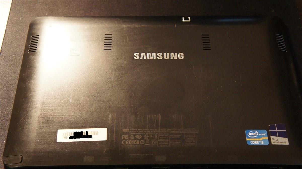

A gép összeszerelése jó, nem nyikorog, bár azt megbontani nem lehet, így az akku sem cserélhető házilag. A felső részen, ahol az USB-t lehet kinyitni, elég vékony a műanyag karima, már el is tört. Nem látványos, észre sem venni, de fájó pont. A kijelző bár, Gorilla Glass által védett, mégis karcolódik. A gyári fólia (ennek beszerzéséről is később) valami borzalom. Nem ragad rendesen, elcsúfítja a képet, egyszerűen pocsék, de legalább drága. Inkább legyen karcos, vigyázok rá, csak ezt a fóliát ne. Szerencsére még csak a káván szerzett egy karcot, a kijelző területén csak mikro, észrevehetetlen karcok vannak.
A hátlap szép, de iszonyat karcgyűjtő. Vettem hozzá egy gyári, igen drága tokot (igen, ennek a beszerzéséről is később), úgy összekarcolta, hogy többet fel sem raktam rá. Nem értem, hogy mertek ilyet kiadni hozzá. Egy vagyonba kerül, de plüsst még életében nem látott. Ha egy por, szösz vagy bármi beszorul, akkor az teljesen összekarcol mindent.
