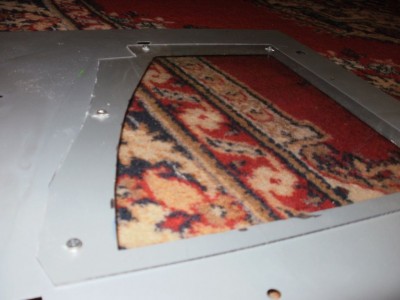

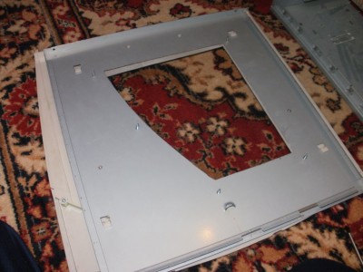

Mivel a ház szép ívelt formával rendelkezik, egy hasonlóan ívelt plexit akartam belerakni, hogy ne törjem meg az összhatást.
Ahogy a tervben is szerepelt, egy nagyobb lyukat vágtunk az acélba és egy kisebbet a műanyag burkolatba. Ehhez a jó öreg flexet használta apám, nagyon pontosan vágott vele, jobban elképzelni se tudtam volna.
A műanyagot viszont flexszel nem vághattuk, így kitaláltuk, hogy megpróbáljuk dekopírfűrésszel megcsinálni. Ha tapintásra nem is, de merevségre hasonlít a fára ez a műanyag, mégis aggódtunk, hogy nagyon megolvasztja, vagy megtörik, repedezni fog.
Az első vágáskor megkönnyebbültünk, úgy vitte a dekopír a műanyagot, mint a vajat, problémamentesen sikerült mind a négy vonalat kivágni.
A négy vágás után megkaptuk a formát,ami ugyancsak tökéletesre sikerült, illeszkedett az acélhoz.
Ezután következett a csiszolás, amit 2 órán keresztül műveltem a tökéletes eredmény érdekében. A műanyagot nagyon finom szivacsos csiszolóval csináltam, az acéllemezt pedig több ráspollyal, a legdurvábbtól a legfinomabbig, amit itthon leltem.

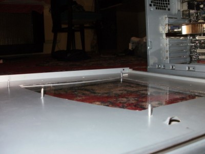

A plexit önfúró csavarokkal fogattuk fel a helyére és távtartókat használtunk. Ennek az elképzelésnek a lényege az volt, hogy a távtartó a plexit nekinyomja a műanyagnak, így viszont fizikailag a plexi az acéllemezhez van csavarozva.
Több próbálkozás után sikerült megtalálni a megfelelő méretű távtartókat, ugyanis az 5 ponton felfogatott plexihez más-más méretű távtartók kellettek.
Az elgondolás jó volt, a megvalósítása is sikerült, de funkcióját tekintve hibás. Ahogy a terveknél leírtam, fontos, hogy a ház zárt legyen, különben könnyen beporosodik
És pont ebbe a hibába estünk bele ezzel a megvalósítási formával, így többszörös újragondolás után úgy döntöttem, hogy a távtartókat kiszedem és a plexit direktbe az acéllemezhez szorítom a csavarokkal, így megakadályozva a porosodást, és szerintem jobban is néz ki így.
