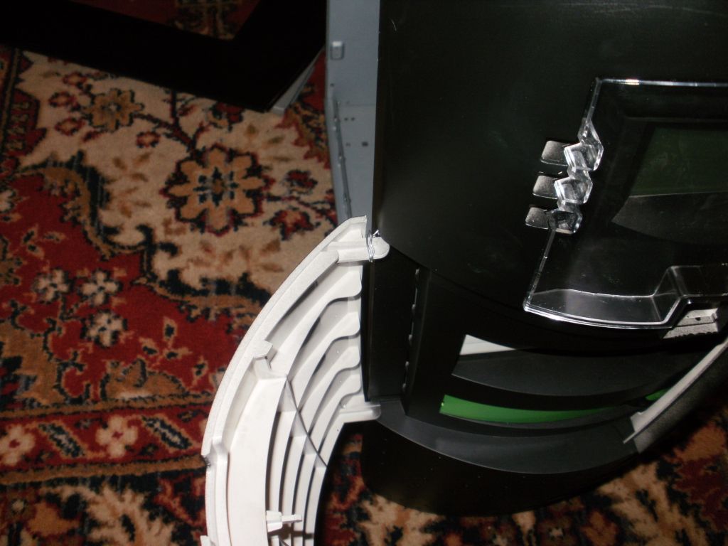

A házat egy hibával vettem, mégpedig az előlapi nagyobb „fő” ajtó egyik füle le lett törve, de ami a rosszabb, hogy nincs meg a letört darab. Az eladó egy rögtönzött drótozással helyettesítette, hogy legalább ki-be lehessen nyitogatni.
Ezzel a módszerrel viszont én nem vagyok megelégedve. Megoldást akartam találni a problémára, így találtam rá Pizzu hirdetésére, ahol laptopok fizikai javítását vállalta.
Mi sem kellett több, rövidebb beszélgetés után elvállalta az ajtó megjavítását.
Több referenciamunkát is mutatott, így nem volt miért aggódnom. 1 héttel később kézhez is kaptam a profi munka gyümölcsét: nem hittem volna, hogy ennyire jól meg lehet javítani egy ilyen problémát.
A szénszálas donorfüllel az ajtó hibátlanul üzemel és tökéletesen, feszesen áll a helyén, nem lötyög és bátran lehet használni ezentúl.
