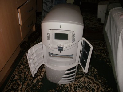

Miután 2011 tavaszán kézhez kaptam a házat és átvizsgáltam, tervezgettem, beleköltöztem. Alig vártam,hogy megnézhessem, hogy fest benne egy teljes, működő gép.
Kipróbálhattam a nyitogatható ajtók teljes luxusát, a bekapcsoló- és reset gomb finom kattogását.

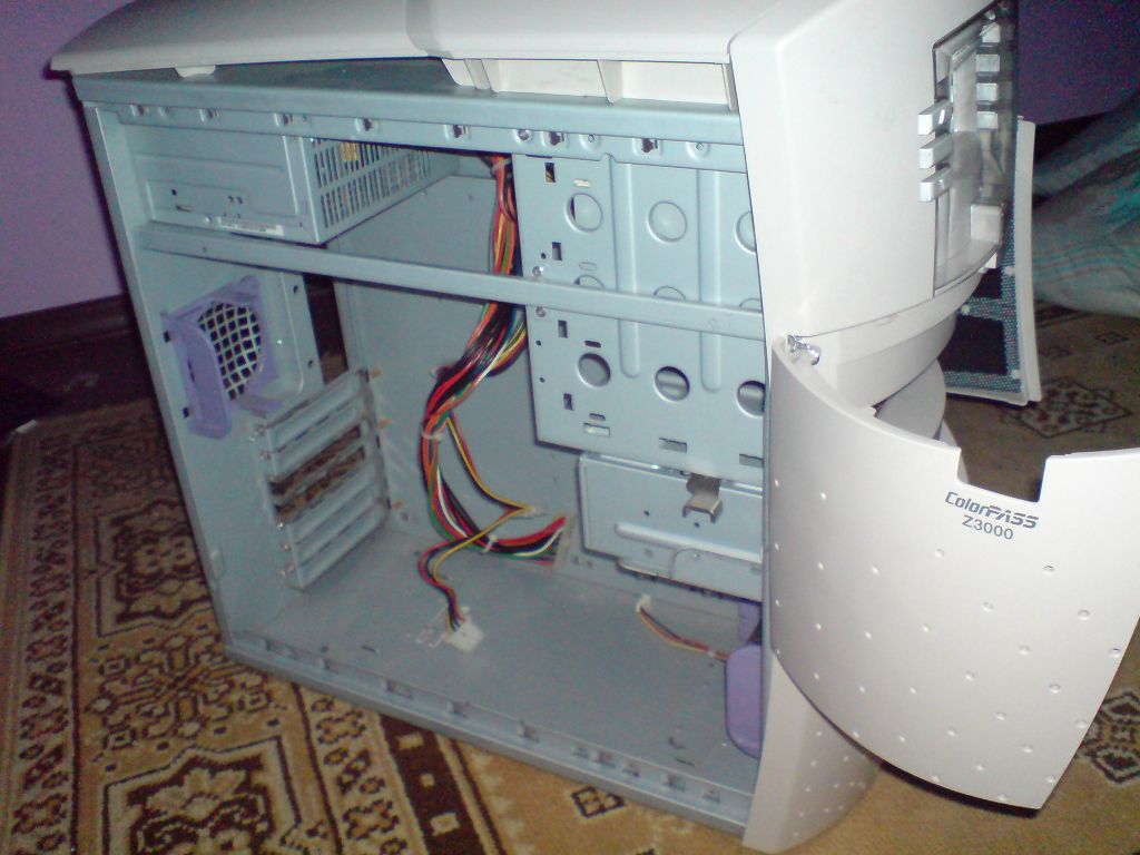

Minél tovább szerelgettem, annál jobban tetszett. Egy szokatlan dologra lettem figyelmes: a kijelzőt 4 csavarral egy fém keret fogja, és ezt a fém keretet két csavarral, valamint egy Chieftec házakhoz használt sínnel fogatták meg.
A keretbe nem lehet se CD olvasót-írót rakni, de kialakítottak rajta egy 3,5” helyet egy esetleges 3. merevlemeznek.
Van egy beleépített merevlemez fiók is, ez is kiszedhető a házból, két merevlemez fér el benne.
Az előlapot nézegetve jól látszik, hogy egy 5,25” hely van és nem sokkal alatta egy 3,5”.

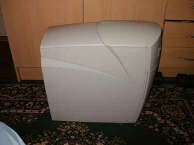

Felépítését nézve majdnem 1mm-es acéllemezből készült a váz és van benne egy keresztvas, ami nagyon stabillá teszi.
Erre jönnek a műanyag elemek, ami formát ad, egy szép burkolatot. Nagyon merev, robusztus felépítése van, mégis áramvonalas, megtöri a vonalakat, sok benne az ív. Visszafogott, mégis izgalmas kialakítása van.

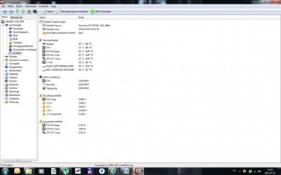

Nos, nem rezonál egy ponton sem, a hangokat teljesen elnyeli (nagy szerepe van szerintem a műanyag burkolatnak ebben) és nagyon hűvös, jól szellőzik.
