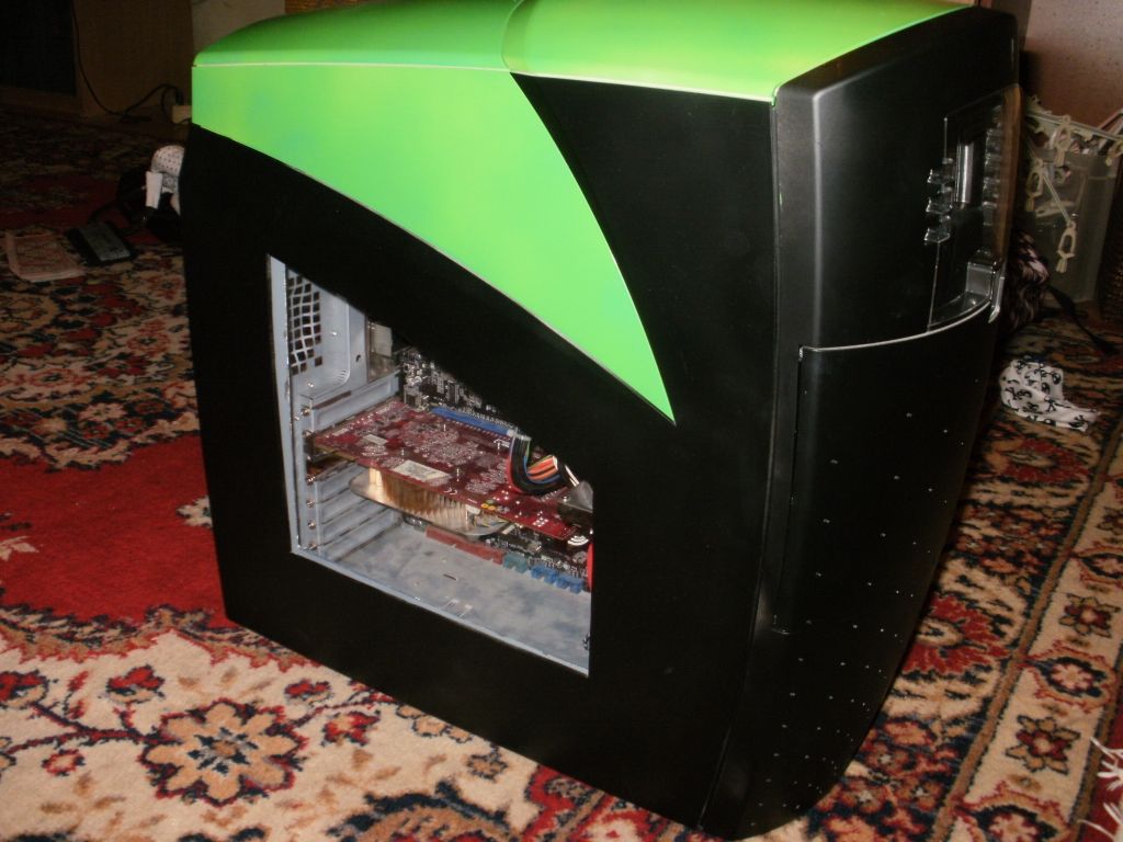

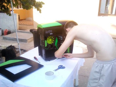

Mivel a ház szép ívelt formával rendelkezik, egy hasonlóan ívelt plexit akartam belerakni, hogy ne törjem meg az összhatást.
Ahogy a tervben is szerepelt, egy nagyobb lyukat vágtunk az acélba és egy kisebbet a műanyag burkolatba. Ehhez a jó öreg flexet használta apám, nagyon pontosan vágott vele, jobban elképzelni se tudtam volna.
A műanyagot viszont flexszel nem vághattuk, így kitaláltuk, hogy megpróbáljuk dekopírfűrésszel megcsinálni. Ha tapintásra nem is, de merevségre hasonlít a fára ez a műanyag, mégis aggódtunk, hogy nagyon megolvasztja, vagy megtörik, repedezni fog.
Az első vágáskor megkönnyebbültünk, úgy vitte a dekopír a műanyagot, mint a vajat, problémamentesen sikerült mind a négy vonalat kivágni.
A négy vágás után megkaptuk a formát,ami ugyancsak tökéletesre sikerült, illeszkedett az acélhoz.
Ezután következett a csiszolás, amit 2 órán keresztül műveltem a tökéletes eredmény érdekében. A műanyagot nagyon finom szivacsos csiszolóval csináltam, az acéllemezt pedig több ráspollyal, a legdurvábbtól a legfinomabbig, amit itthon leltem.
A plexit önfúró csavarokkal fogattuk fel a helyére és távtartókat használtunk. Ennek az elképzelésnek a lényege az volt, hogy a távtartó a plexit nekinyomja a műanyagnak, így viszont fizikailag a plexi az acéllemezhez van csavarozva.
Több próbálkozás után sikerült megtalálni a megfelelő méretű távtartókat, ugyanis az 5 ponton felfogatott plexihez más-más méretű távtartók kellettek.
Az elgondolás jó volt, a megvalósítása is sikerült, de funkcióját tekintve hibás. Ahogy a terveknél leírtam, fontos, hogy a ház zárt legyen, különben könnyen beporosodik
És pont ebbe a hibába estünk bele ezzel a megvalósítási formával, így többszörös újragondolás után úgy döntöttem, hogy a távtartókat kiszedem és a plexit direktbe az acéllemezhez szorítom a csavarokkal, így megakadályozva a porosodást, és szerintem jobban is néz ki így.
Az eredmény

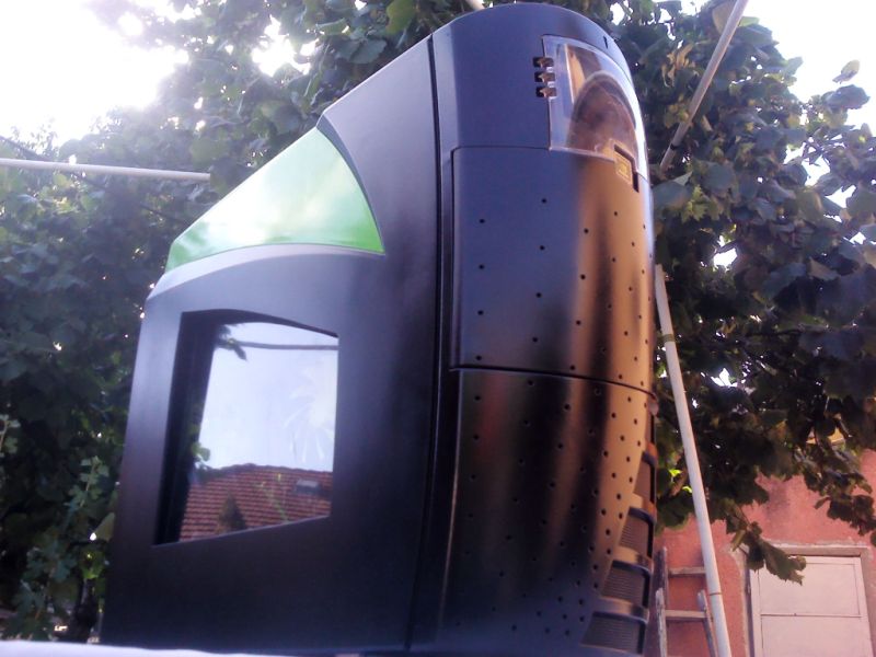

Mivel a burkolatot érintő egyetlen tervezett mod, vagyis a plexizés megvalósult, következő lépésnek a festést láttam a legjobb ötletnek.
2600 ft-ot hagytunk ott az Obiban a barátnőmmel, hogy egy spray matt fekete és egy spray almazöld festéket vegyünk.
Azért választottam ezt az utat, mert ez volt a legolcsóbb alternatíva, egyszerűnek tűnt és gyorsnak.
Ezek szinte minden boltban megtalálhatóak, használatuk egyszerű, de több dolog is van, amit figyelmen kívül hagytam:
- nincs nagy mennyiségű festék a flakonokban: a feketét teljesen elhasználtam, nagy felületet kellett festeni vele, a zöldből jóval több maradt.
- messziről, kb. 25 cm-ről kell fújni (én 15 cm-ről fújtam, többször megfolyt emiatt a festés). Azért nem tartottam be ezt a szabályt, mert több festék jutott a fűre-fára, mint a festendő tárgyra, pazarolni pedig utálok.
- ilyen festékeknél alapozó használata kötelező a megfelelő tapadáshoz, különben lepattogzik a festék.
- a festést zárt helyen kell végezni bogarak, por, szél miatt, ezek alaposan rondíthatják a felületet.
A festés után így nézett ki a kicsike:

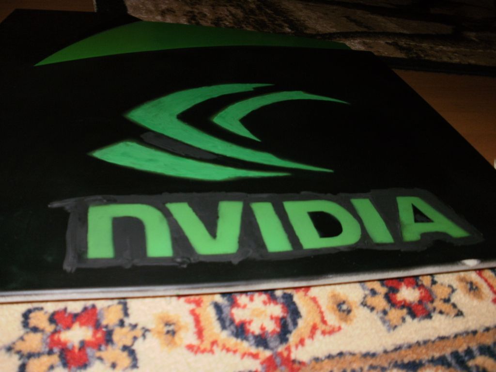

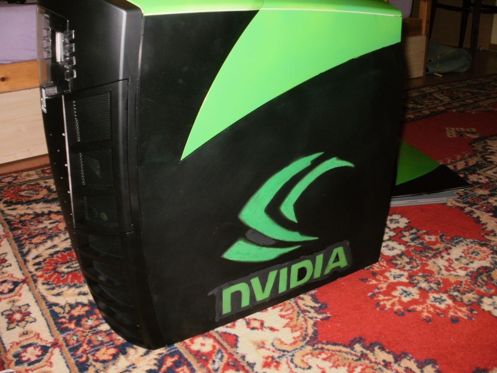

Terveztem a gépház oldalába egy nVidia logót. Ehhez kinyomtattam egy feliratot és egy hozzátartozó logót, de a maszkolást elrontottam, így nagyon csúnyára sikerült. A fekete felületre apró zöld szemcsék kerültek, és így elmosódott, csúnya lett az egész... Ideiglenesen kijavítottam temperával, hogy legalább ne nézzen ki annyira hülyén (igen,temperával,ez nem vicc! :D )
Ez a folyamat 2 napig tartott, és soha többet nem fogom újrapróbálni. El kellett fogadnom, hogyha szép festést akarok, akkor a pénztárcámba kell nyúlnom.
Valamint az eredmény csak részleges, hisz csak a műanyagot és azt is csak kívül festettem, a festendő felület viszont 4-5x ennyi lett volna, ami gyors számolás után is 13k körül jött volna ki...
No ez sok pénz egy festésért, nem tagadom, így a ház komplett festése el lett napolva...

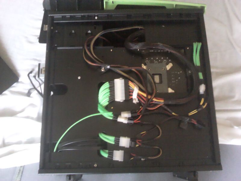

Egy évvel a gép megvásárlása után újra nekieshettünk a háznak, most a cél a kábelek elvezetéséhez való lyukak létrehozása volt.
A feladat ismét egyszerűbbnek hangzik, mint amilyen, ugyanis nem mindegy, hogy mekkorák lesznek a lyukak, mennyi lyuk lesz és biztosra kellett mennem, hogy elférnek hátul a kábelek.
Az utóbbi információra volt a legjobban szükségem, hisz ha mégse férnek el, akkor csak elcsúfítottam a gépet, aminek nagyon nem örültem volna.
Kiderült,hogy a legtöbb gépnél 2-2,5 cm hely van a kábeleknek, néhol több is. Az én 0,5mm-től 2cm mélységig terjedő helyem igencsak karcsúnak nézett ki elsőre, ezért inkább élesben kezdtem el belepróbálgatni.
Ez a biztosabb módszer, ha az ember leméri, belepróbálja. Többszöri próbálgatás után és filózás után rávettem magam, hogy márpedig ezt is meg kell csinálni, ha igazán mai, korszerűnek ható gépet szeretnék építeni.
A méréseket kikötések szerint csináltam: ott legyenek lyukak, ahova kábelnek kell mennie, akkorák legyenek, hogy széltiben a 24 pines csati 2x elférjen, hosszában pedig 1,5x minimum. Ezek jó méreteknek tűntek, nem túl nagy és nem is kicsi.
Az ívelt kivágás viszont nagyobb falatnak tűnt elsőre,aztán előkaptuk a tömszelence-szakítót, amivel 2 lyukat kreáltunk, és ezeket a széleiknél összevágtuk flexszel.
Ez volt az első olyan modding-lépés, ami szépre sikerült és egyszerű is volt megcsinálni. Összesen két ilyen lukat csináltunk, mindkettőt a megfelelő helyekre rakva, persze előtte összefirkálva a tálcát, hogy biztosan ott legyen, ahol lennie kell.
Az oldallap acéllemez részét megfelelően méretre kellett vágnom, hogy maximalizálni tudjam a helyet a kábelek számára. Szóval nem tettem egyebet, mint kiiktattam az acéllemezt a műanyag burkolat és az alaplapi tálca között.

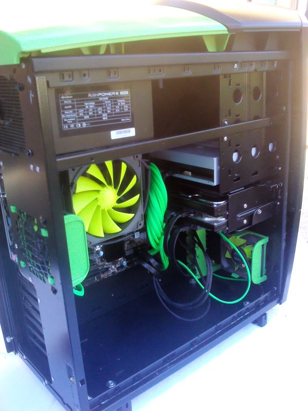

Ami még látványosabbá tudta tenni, az a kábelharisnya volt.
Szép, élénkzöld színt kerestem, ami szerencsémre volt raktáron Atke kollégánál.
Vettem is tőle 30m-t és az általa készített leírást követve beharisnyáztam az összes toldó- és átalakítókábelt édesanyám, húgaim és barátnőm közreműködésével.
Segítségükkel órákat spórolhattam meg.
Azért választottam inkább a bővítőkábelek (nem pedig a táp kábeleinek) harisnyázását, mert így esetleges tápcsere esetén meglesznek továbbra is a zöld színek, nem veszítek pénzt, ha esetleg eladom a tápot és nem utolsó sorban ezek a kiegészítők inkább a házhoz tartoznak, nem pedig a tápegységhez.

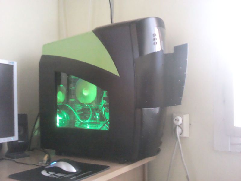

Ha már plexi került a házra, elmaradhatatlannak tartottam egy ledsor beszerzését, amivel gyönyörű világítást és beláthatóságot kölcsönözhettem a háznak, akár sötétben is.
Az utolsó 50 cm-es darabot sikerült Rycki-től beszereznem, nagy mázlim volt.
Kis aggodalommal töltött el a led színével kapcsolatban, de beüzemelés után kellemesen csalódtam, gyönyörű szép zöld, de nem túl erős fényű hangulatvilágítás kerülhetett a gépembe.

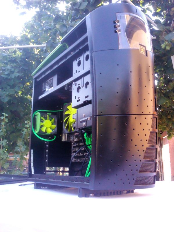

Ehhez viszont szaki kellett, így találtam meg Br1an kollegát, aki elvállalta a munkát, természetesen nem kevés pénzért. A jó munkához viszont pénz kell, no és persze idő.
Többszöri elakadás, rossz idő, család és érettségi miatt a 2 hónapig tartó alkatrész szállítgatások és festések során elkészült a teljes ház, teljes pompájában.

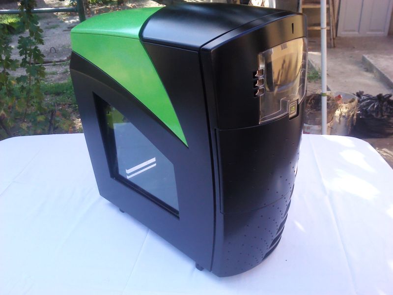

A festés folyamata:
A rákerült festékréteg miatt az összeszerelés sok időt vett igénybe, de el akartam kerülni a kapkodást, nehogy valamit vissza kelljen küldeni a festőnek, vagy akár egy alkatrészben is kárt tegyek.
A végeredmény számomra pazar lett, az összkép teljessé vált!

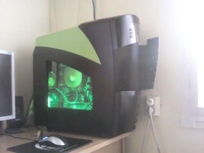

A házat egy hibával vettem, mégpedig az előlapi nagyobb „fő” ajtó egyik füle le lett törve, de ami a rosszabb, hogy nincs meg a letört darab. Az eladó egy rögtönzött drótozással helyettesítette, hogy legalább ki-be lehessen nyitogatni.
Ezzel a módszerrel viszont én nem vagyok megelégedve. Megoldást akartam találni a problémára, így találtam rá Pizzu hirdetésére, ahol laptopok fizikai javítását vállalta.
Mi sem kellett több, rövidebb beszélgetés után elvállalta az ajtó megjavítását.
Több referenciamunkát is mutatott, így nem volt miért aggódnom. 1 héttel később kézhez is kaptam a profi munka gyümölcsét: nem hittem volna, hogy ennyire jól meg lehet javítani egy ilyen problémát.
A szénszálas donorfüllel az ajtó hibátlanul üzemel és tökéletesen, feszesen áll a helyén, nem lötyög és bátran lehet használni ezentúl.
