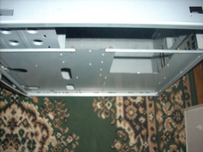

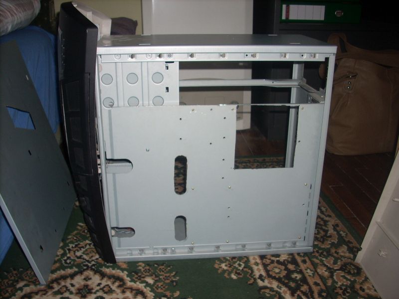

A második felvonásban az alaplapi tálca hátulját kellett kivágni, mert egy CM Hyper 212+ megvételét fontolgattam.
Ránézésre elég szélesnek tűnt a ház, hogy beleférjen egy ilyen hűtő, így a könnyebb le- és felszerelés érdekében kellett az alaplapi tálcát kivágni a processzor mögötti résznél.
Ehhez is flexet használt jóapám, sok méricskélés után elmondhatom, jól sikerült. A felső részét meghagytuk (nagyjából 5 mm vastagon) merevítés céljából.
Féltem, hogy rezonálni kezdene, vagy megcsuklana a lemez, de most sem kellet csalódnom.

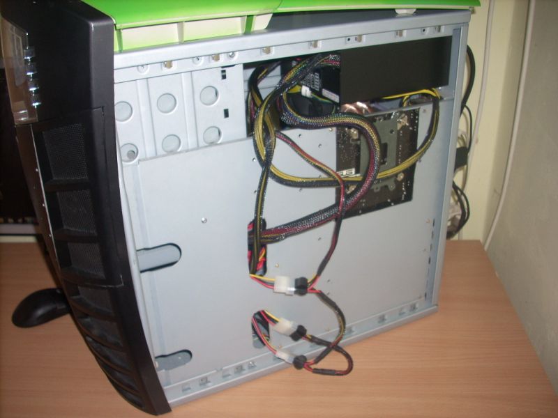

Egy évvel a gép megvásárlása után újra nekieshettünk a háznak, most a cél a kábelek elvezetéséhez való lyukak létrehozása volt.
A feladat ismét egyszerűbbnek hangzik, mint amilyen, ugyanis nem mindegy, hogy mekkorák lesznek a lyukak, mennyi lyuk lesz és biztosra kellett mennem, hogy elférnek hátul a kábelek.
Az utóbbi információra volt a legjobban szükségem, hisz ha mégse férnek el, akkor csak elcsúfítottam a gépet, aminek nagyon nem örültem volna.
Kiderült,hogy a legtöbb gépnél 2-2,5 cm hely van a kábeleknek, néhol több is. Az én 0,5mm-től 2cm mélységig terjedő helyem igencsak karcsúnak nézett ki elsőre, ezért inkább élesben kezdtem el belepróbálgatni.
Ez a biztosabb módszer, ha az ember leméri, belepróbálja. Többszöri próbálgatás után és filózás után rávettem magam, hogy márpedig ezt is meg kell csinálni, ha igazán mai, korszerűnek ható gépet szeretnék építeni.

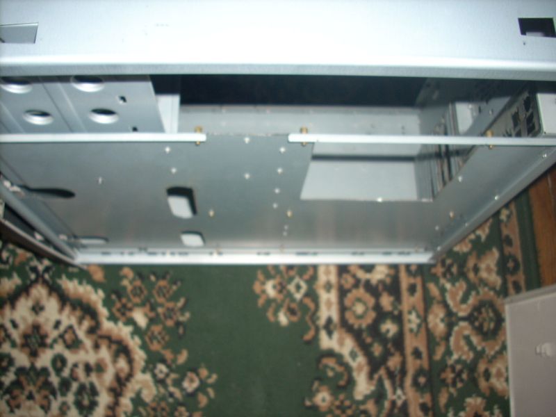

A méréseket kikötések szerint csináltam: ott legyenek lyukak, ahova kábelnek kell mennie, akkorák legyenek, hogy széltiben a 24 pines csati 2x elférjen, hosszában pedig 1,5x minimum. Ezek jó méreteknek tűntek, nem túl nagy és nem is kicsi.
Az ívelt kivágás viszont nagyobb falatnak tűnt elsőre,aztán előkaptuk a tömszelence-szakítót, amivel 2 lyukat kreáltunk, és ezeket a széleiknél összevágtuk flexszel.
Ez volt az első olyan modding-lépés, ami szépre sikerült és egyszerű is volt megcsinálni. Összesen két ilyen lukat csináltunk, mindkettőt a megfelelő helyekre rakva, persze előtte összefirkálva a tálcát, hogy biztosan ott legyen, ahol lennie kell.

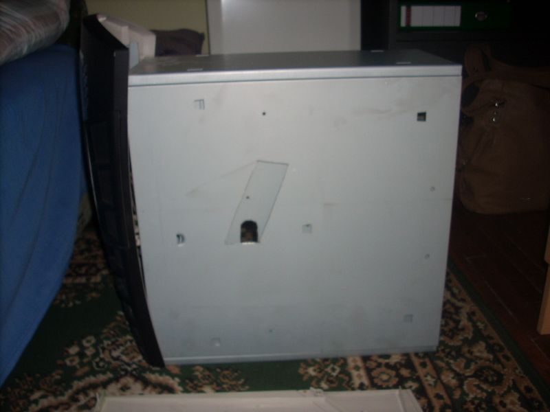

Az oldallap acéllemez részét megfelelően méretre kellett vágnom, hogy maximalizálni tudjam a helyet a kábelek számára. Szóval nem tettem egyebet, mint kiiktattam az acéllemezt a műanyag burkolat és az alaplapi tálca között.
Előtte azonban volt egy nevetséges próbálkozásom, nem is tudom, hogy jutott ez eszembe:
