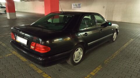

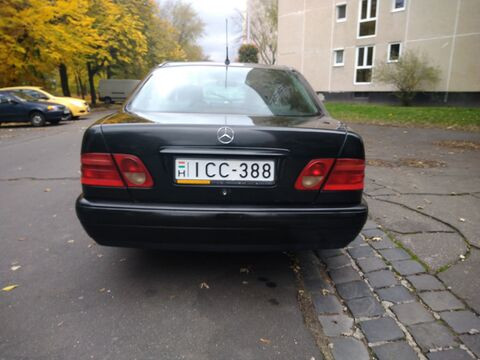

És már amikor először beleültem, tudtam, hogy kell az autó. Megállapodtunk 370.000 forintban a kereskedővel, és egy félóra múlva már hoztam is el. Mondanom sem kell, az első út egy benzinkúthoz vezetett, mert üzemanyag nyilván már inkább csak lélekben volt benne, a kerekek meg szinte nullán. Így megtankoltam, kerekek felfújva, irány haza vele Újpestre. Menet közben már láttam, hogy a termosztát rossz, mert 60 fok fölé nem megy a víz. Plusz, mikor hazaértem, a főkulcs az azonnali elemcsere dacára is megadta magát. Így kapásból kellett egy kulcsot készíttetni az autóhoz, amiről a következő oldalakon lesz szó. De ne szaladjunk előre. Megvan a kocsi, át kell íratni és a szokásos macerák.

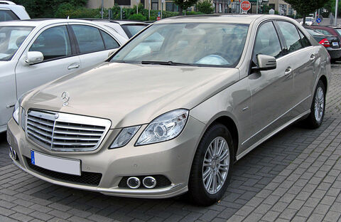

Mercedes E Class
A pápaszemesként gúnyolt, W210-es Mercedes E-osztály

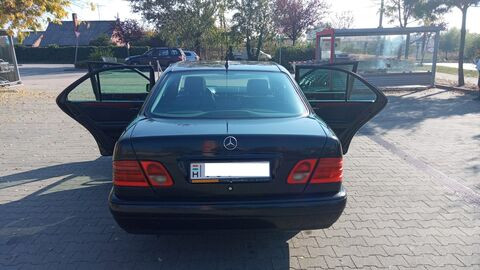

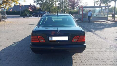

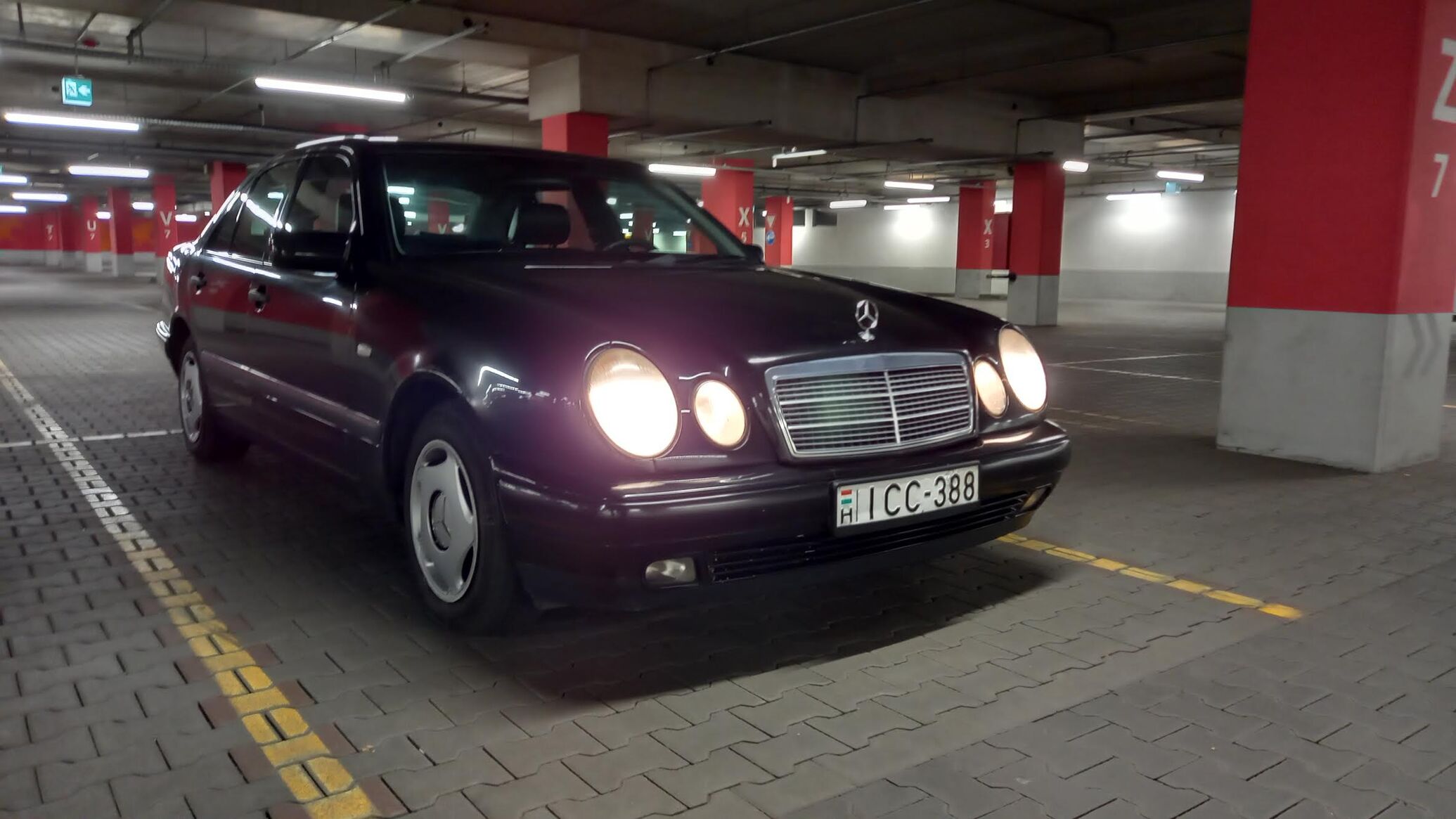

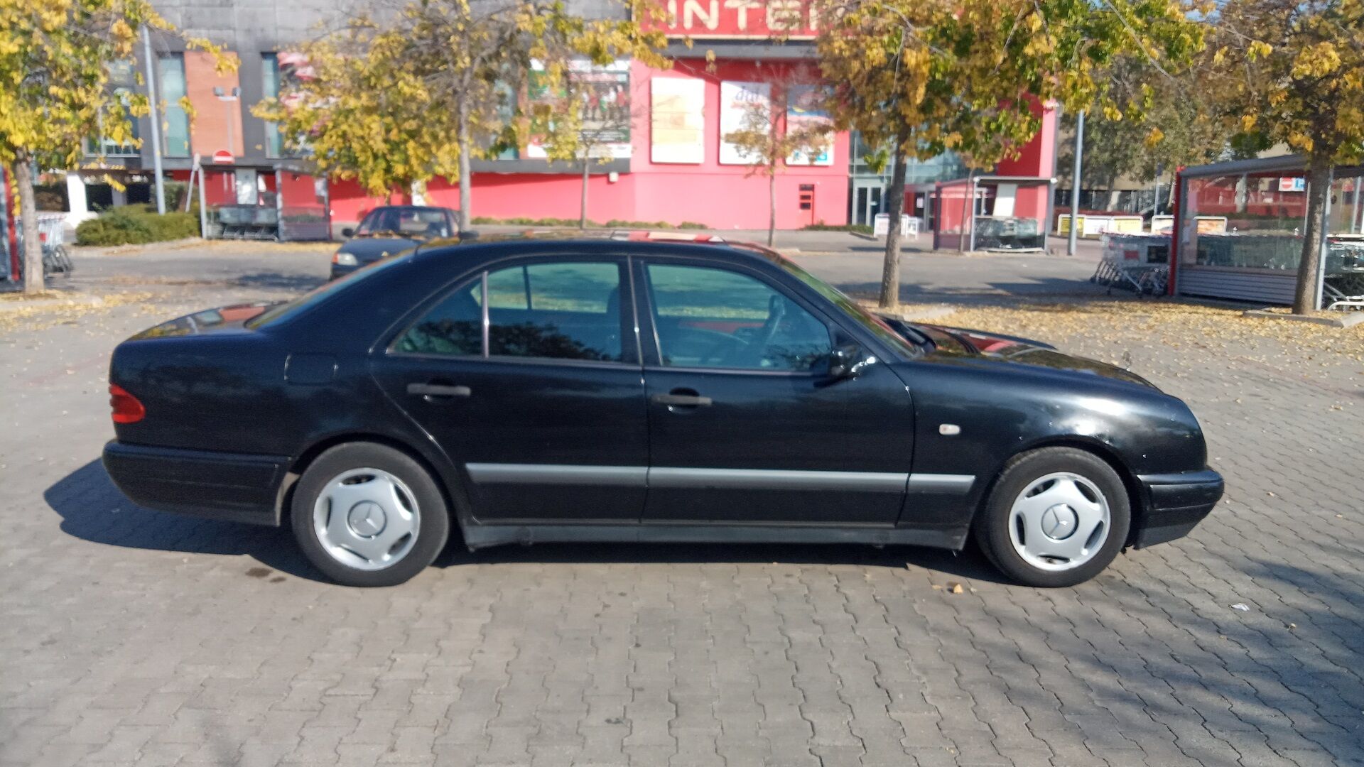

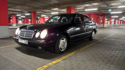

De az autót, amit megvettem, végül a híres és hírhedt, jobb napokat is látott Fővárosi Autópiacon hirdette meg egy kereskedő. Na hát nézzük meg, mit vesztünk vele. A meghirdetett ár 388.000 forint volt. Sokat ne várjunk érte.

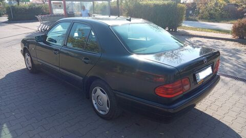

Odaértünk a megbeszélt időben, ott volt a kereskedő, körbenéztük, beindítottuk, a szokásos dolgok. Elég kaotikus volt a helyzet, két vacak kulcs, amiket inkább a kukába dobnék, kicsit viharvert karosszéria és elképesztő kosz és tele minden vacakkal. De nézzük a jó oldalát. A motor pöcc-röff... A klíma működik, a váltó, ami 5 sebességes, elektromos vezérlésű automata, kiváló. Szinte minden extra kiválóan működik, egyedül a szokásos tetőablak probléma. Az külön téma lesz. Úgy volt, hogy felpolírozzák az autót, mert javítottak a kasznin, de az idő nem engedte. Ezért a kereskedő mondta, ha akkor és ott elvisszük, úgy 370 000 forint. Kezet ráztunk rá, és indult is a kaland.
Megírtuk a szokásos papírokat, és elindultunk vele haza. A szokásos dolgok jönnek. Üzemanyag benne nyilván annyi, amivel éppen az első kútig eljut az ember. Egy taxist kérdeztünk meg, hol van erre benzinkút, mosolyogva kérdezte nagyon SOS? Igen mondtuk, persze segített, jó fej volt. Na a kúton rögtön prémium gázolajat kapott CDi révén, és nekiálltunk, nézzük már meg a keréknyomást, jött a kutas srác segíteni. Hát 1 bártól 1,3-ig terjedtek a kerekek. Mondanom sem kell, 1-2 centit simán emelkedett az autó, és rögtön simábban ment.
Aztán elindultam vele haza...

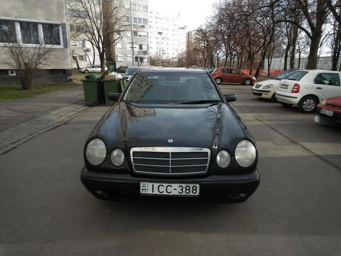

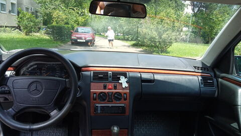

Párommal panelban lakunk, és hát mondom kimegyek egy órácskára, átnézem a kocsit... Felszerelkeztem egy szerszámostáskával és egy kosárral, tele tisztítószerrel. Ebből gondolhatjátok, nem egy óra lett :D

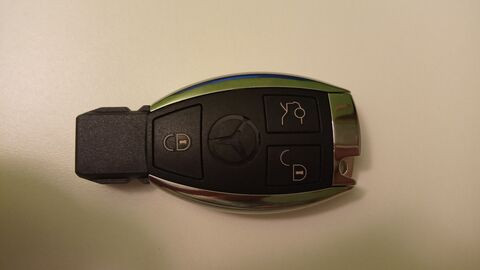

A dolog ott kezdődött, hogy még első nap, mikor vittem haza, megálltunk vásárolni, de a kulcsai totál megadták magukat... Itt már tudtam, hogy felültem az emlegetett szopórollerre :D. De hát magamnak kerestem a bajt, ugye.
Tehát az autóhoz ez a két kulcs járt. A baloldali egy vékonyabb, amiben csak egy indukciós áramkör van az immo chippel és egy toll. Ez a gyári szervizkulcs. A jobboldali pedig a főkulcs, ami még elemcsere után sem volt hajlandó működni. Ezért az autó bezárása úgy nézett ki, hogy a bal hátsó ajtó kinyit, a többi becsuk. Beülni hátra, megnyomni a műszerfalon a központi zár gombját, majd kipattanni és becsukni az ajtót. Ugyanis az idióta riasztó mindjárt visítani fog :D Én meg azért visítok, mert az visít...
Na ennek a megoldása még váratott magára.
Így elkezdtem az otthoni hadműveletet. Az első része a dolognak, az akkumulátorsaruk rögzítése és helyreállítása volt, ugyanis csak rá voltak dobva az akksira, csak cirka fél óra volt, mivel eléggé nehezen mozogtak a csavarok, eltörni meg ugye nem akarja az ember. Ez megvolt, akkor folytassuk.
Nekiálltam az autó lomtalanításának, amihez egy átlagos lakásba való szemeteszsákból kettő kellett...
Még kalapácsot is találtam benne. Meg két gyári emelőt. Viszont az elakadásjelző háromszög, a pótkerék, a kerékkulcs, a gyári összes könyve megvolt. Azért jó is történt legalább. Csak sajnos minden elképesztően koszos volt. Így több mint két óra ment el jóformán a semmire. De a műszerfalat letörölgettem, és az ablakokat megpucoltam egy sorral.
Találtam a csomagtartó mélyén egy kibontatlan literes motorolajat, amit azonnal bele is töltöttem, ugyanis konstatáltam, hogy minimumnál van. A másik meg, hogy a légszűrőháznak a csatjai egyik sem volt lezárva, így lifegett a levegőben.

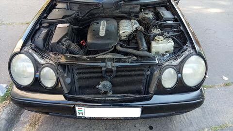

Ott hagytam abba, hogy ugye kidobáltam egy csomó vackot az autóból, rendet raktam, az akksisaruk a helyükre kerültek, a csomagtérajtóba visszakerült megtisztítva megérdemelt helyére az elakadásjelző háromszög, és megtisztítottam egy sorral a műszerfalat.

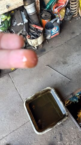

Na ezután konstatáltam, hogy kevés az olaj a motorban, kevés a hűtővíz, kevés a szervóolaj is.
Éppen muterékhoz tartottam ki Diósdra, amikor is szóltak, hogy jönni fog az autókulcsos ember, Mercigurunak hívják. Mert hát muszáj volt kulcsot készíteni az autóhoz, mert ez így nem volt állapot, hogy a riasztó visít és tollal kell szórakozni.

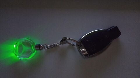

Meg is jött estére az ember, mert szegényt majdnem megverték két kulcs elkészítése után Enyingen a jó nem napon barnult népek. Ugye milyen kedvesek? Százezer forintos munka elvégezve, kifizetve meg semmi. De odaért, és hamar el is kezdte a kulcs elkészítését, és bár próbálta, de a gyári főkulcs javíthatatlan, a chip hibás lett. Hát ez van.
Ilyen kulcsot kaptam. Majd Merci logó is kerül bele :) Annyit fontos megemlítenem, hogy a kulcsot készítő srác egy úriember! Egy csodaszép kombi Mercivel jött amúgy.

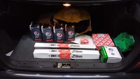

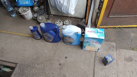

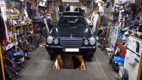

Másnap kezdődött, hogy faterral átnéztük a kocsit. Kellett bele tölteni még egy liter motorolajat, közel két liter fagyálló hűtőfolyadékot és kb. 2 deci szervóolajat is. Plusz napközben míg vártuk a kulcsos embert, a Sparban kaptam matricaleszedő sprét. Valami 800-900 forint volt, és még így is egy jó óra vakarás két embernek. Sajnos fotót most sem készítettem, hogy előtte / utána.

- 2 liter fagyálló hűtőfolyadék: 1500 forint
- 2 liter motorolaj: 3000 forint (sima 10W 40)
- szervófolyadék pótlása legyen 500 forint

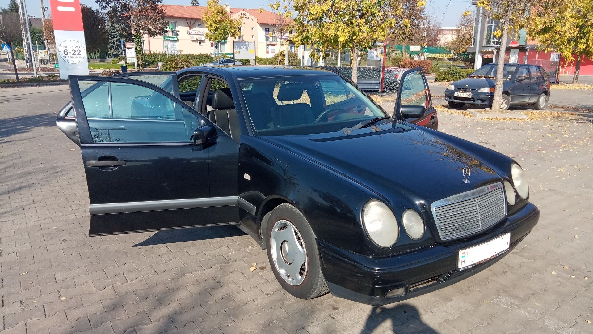

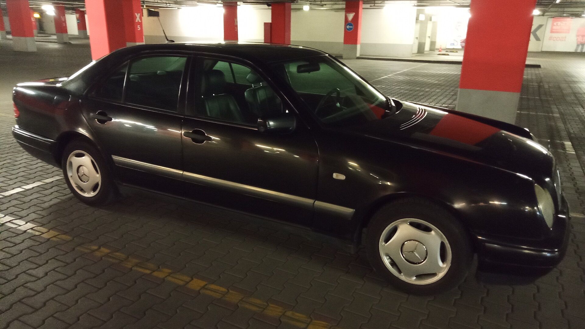

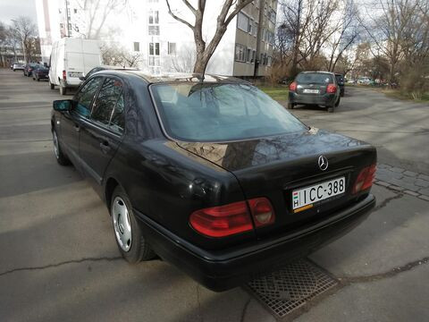

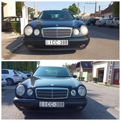

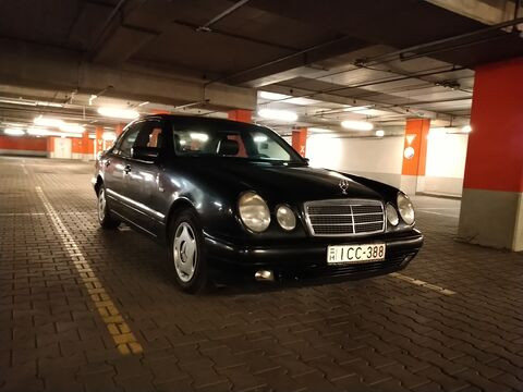

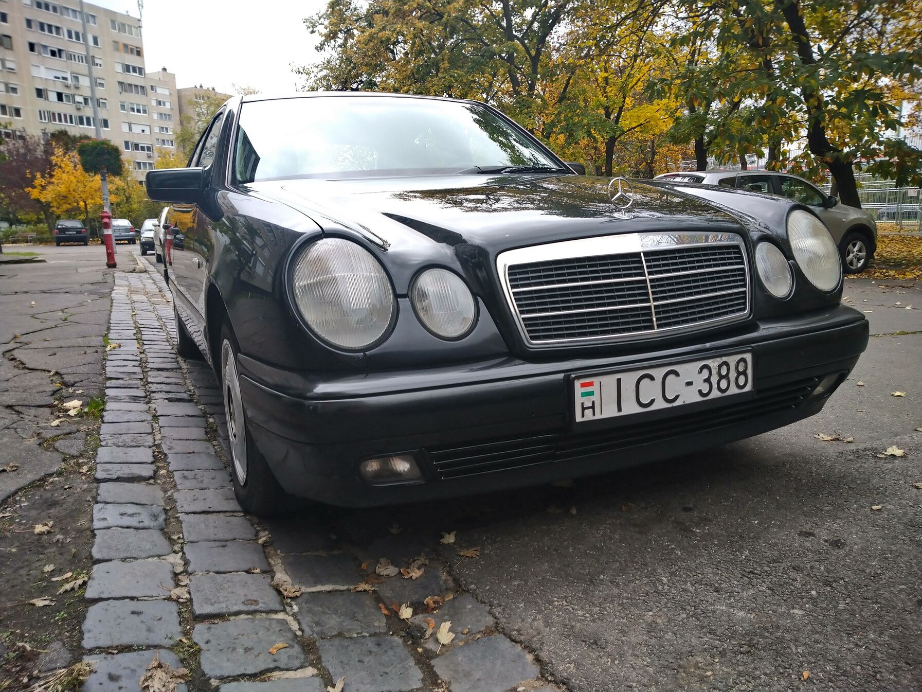

Néhány kép az első mosás és kisebb takarítás után. A következő részekben is lesznek képek!

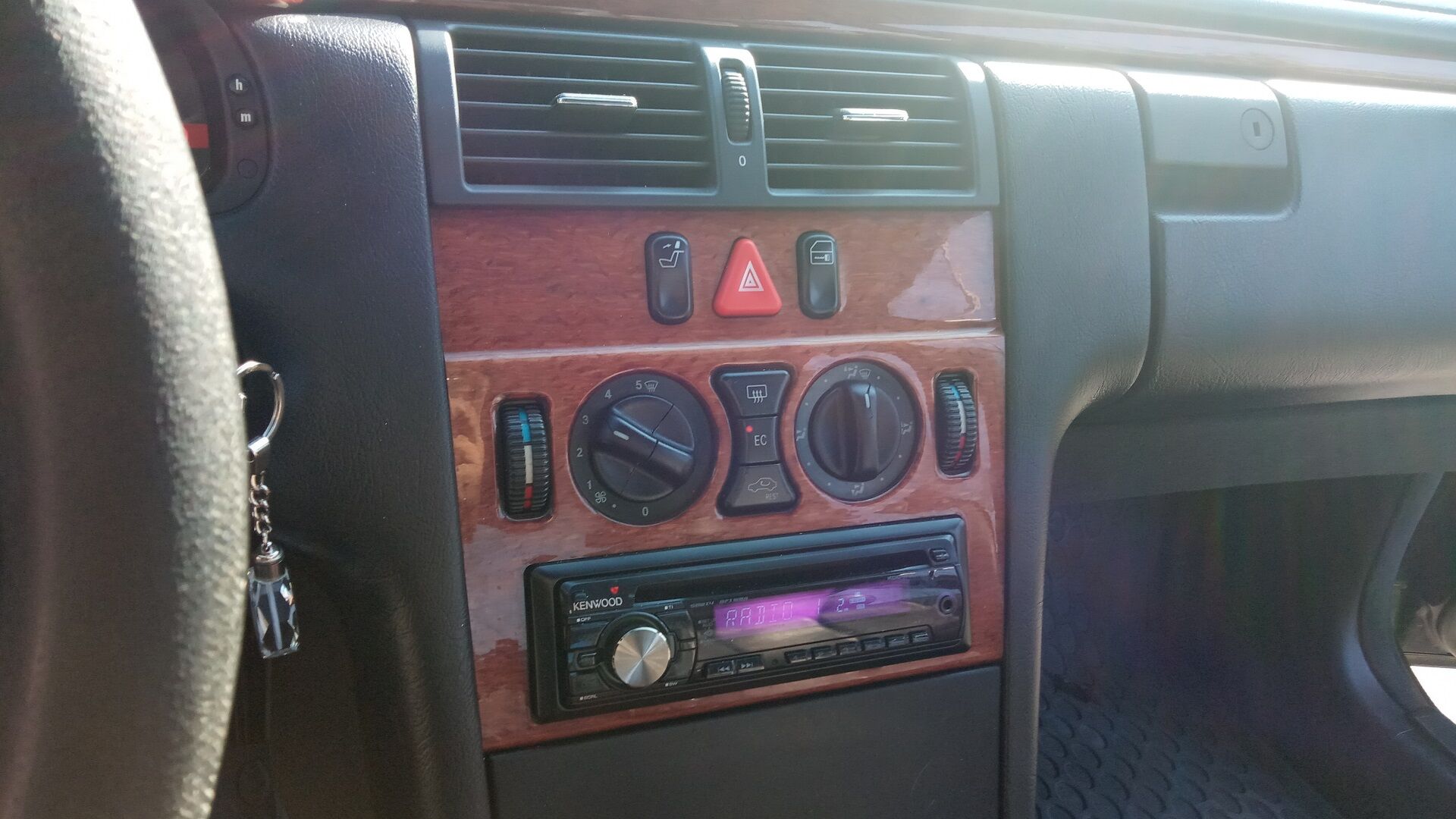

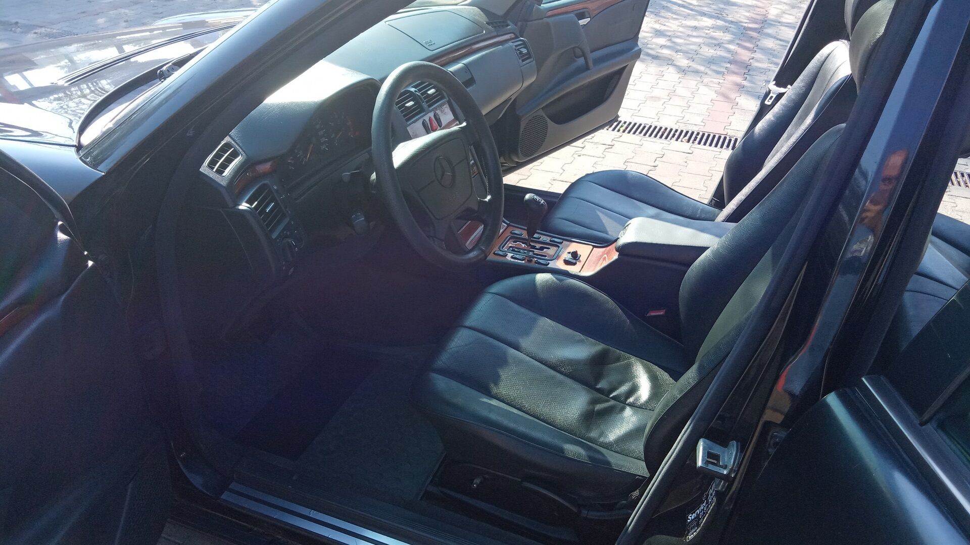

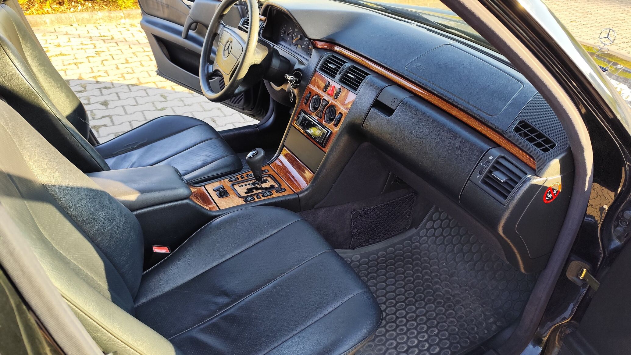

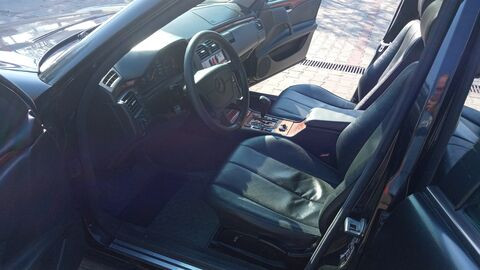

Első körben bármennyire is furcsa, de élhetővé kell tenni az utasteret. Ami egy nem kis takarítást vonz magával, de sebaj, mert magamnak szépen megcsinálom. Bőrápolás ilyesmi.
Amit még meg kell csinálni, hogy boldogulni lehessen, egy marha régen eltörte a gépháztető-nyitó kallantyút, így most egy fogóval kell nyitni a gépházat. Ezt pótolni kell.

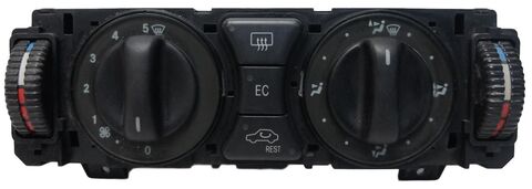

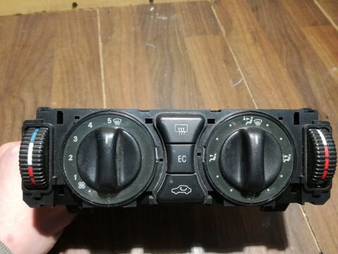

A klímakapcsolóknál a két tekerőkapcsolót ki kell cserélni, mert el van törve maga a műanyag, amit fogunk.
Esetleg a középső kartámasz záróját kell kicserélni, ugyanis még nem említettem, de az autó valamikor taxiként szolgált, így a középső kartámasz kódzáras. De hát húsz év alatt az a kódzár már kikopott, így minden lecsukás után idétlenkedni kell vele. Na ez nem járja. Ja igen és a felső térképolvasó lámpa egyik kis égője kiégett.

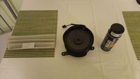

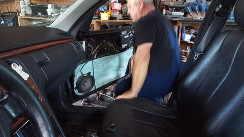

És a jobb első ajtóban nem szól a hangszóró. Szóval jutnak eszembe a dolgok, de amúgy, amit eddig leírtam, azt egy fél óra, max. egy óra megcsinálni, és kész.

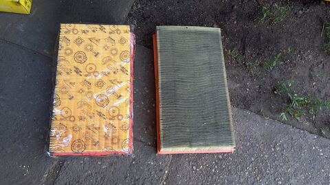

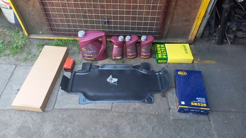

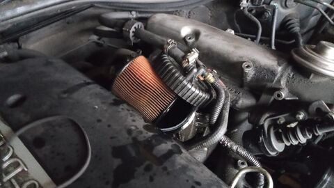

- Azonnali légszűrőcsere, mert amikor a helyére raktam a fedelet, láttam, hogy borzalmas állapotú.

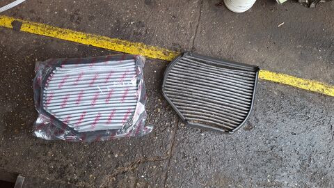

- A pollenszűrőt is azonnal cserélni kell, mert nem tudja átfújni rajta a levegőt már a ventilátor.

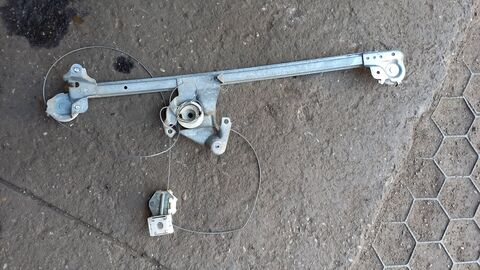

- A tetőablakot meg kell járatni, mert szerintem ezer éve nem használták, a mechanikát meg eltörni nem akarom.

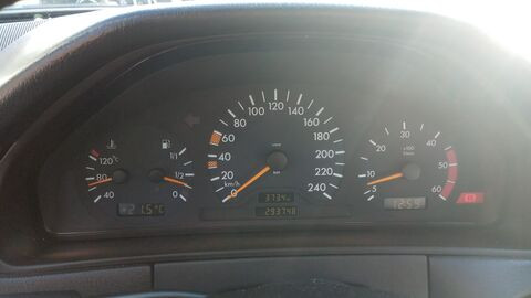

- SRS hibát jelez a műszerfalon. Lehet csak az akksisaru szerelés miatt, de lehet ülésfoglaltsági hiba. Géppel ki lehet nyomni és kész. Amúgy is kell egy hibakódtároló ürítés.

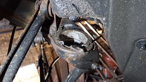

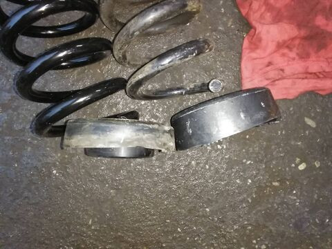

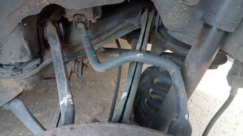

- Elől kopog a futómű nagyobb kátyúknál. Nyilván szilent és / vagy lengőkarszilent, vagy sok minden lehet.

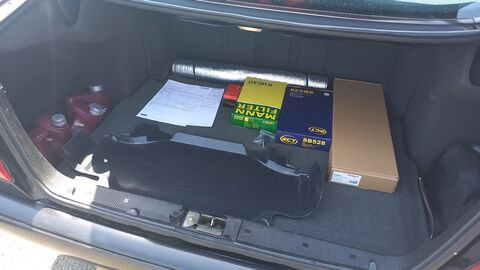

- Nyilván kötelező szervízek. Motorolaj, váltóolaj, difiolajcsere.
- Decemberben műszaki, addig megkapja a négy vadonatúj négyévszakos gumit. (Nekem kiváló tapasztalataim vannak velük) Erről külön vitát lehetne nyitni, de tényleg így van.

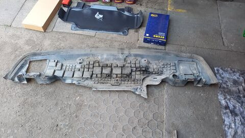

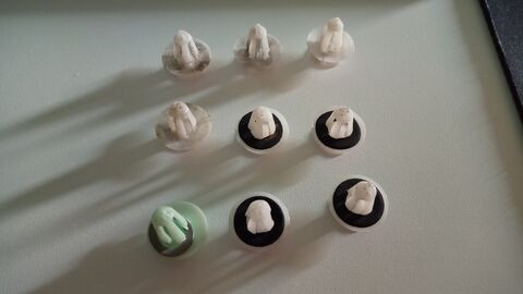

- Karosszéria. Elől az első lökhárító aljában kell pótolni egy rácsot, ezt is kapok, 5 másodperc. Majd kap egy full polírozást és két új rendszámtartót.
Szóval erre az évre megvan a teendő, de úgy gondolom, hogy ennyiért megvenni az autót és ennyi gondja legyen – hát rosszabbal is találkoztam már...

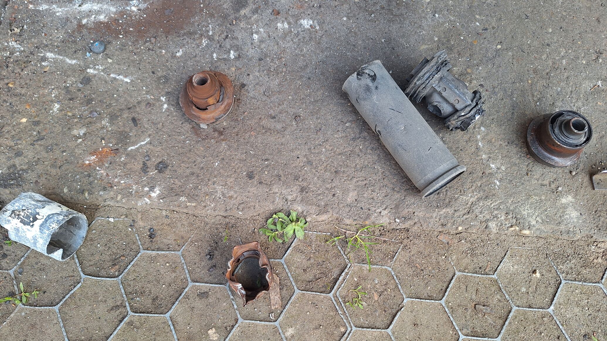

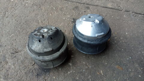

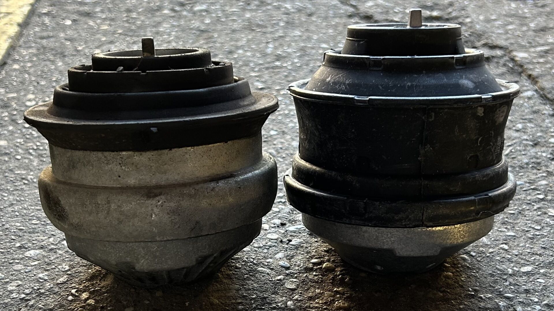

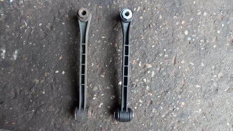

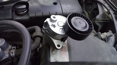

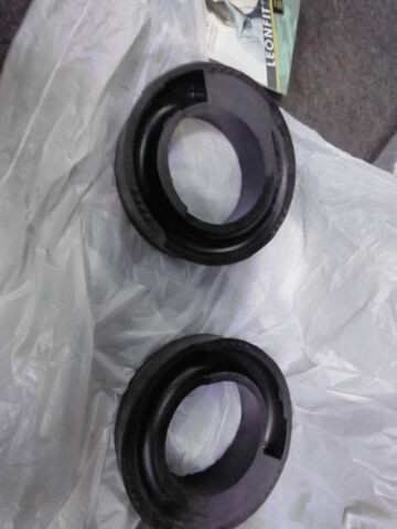

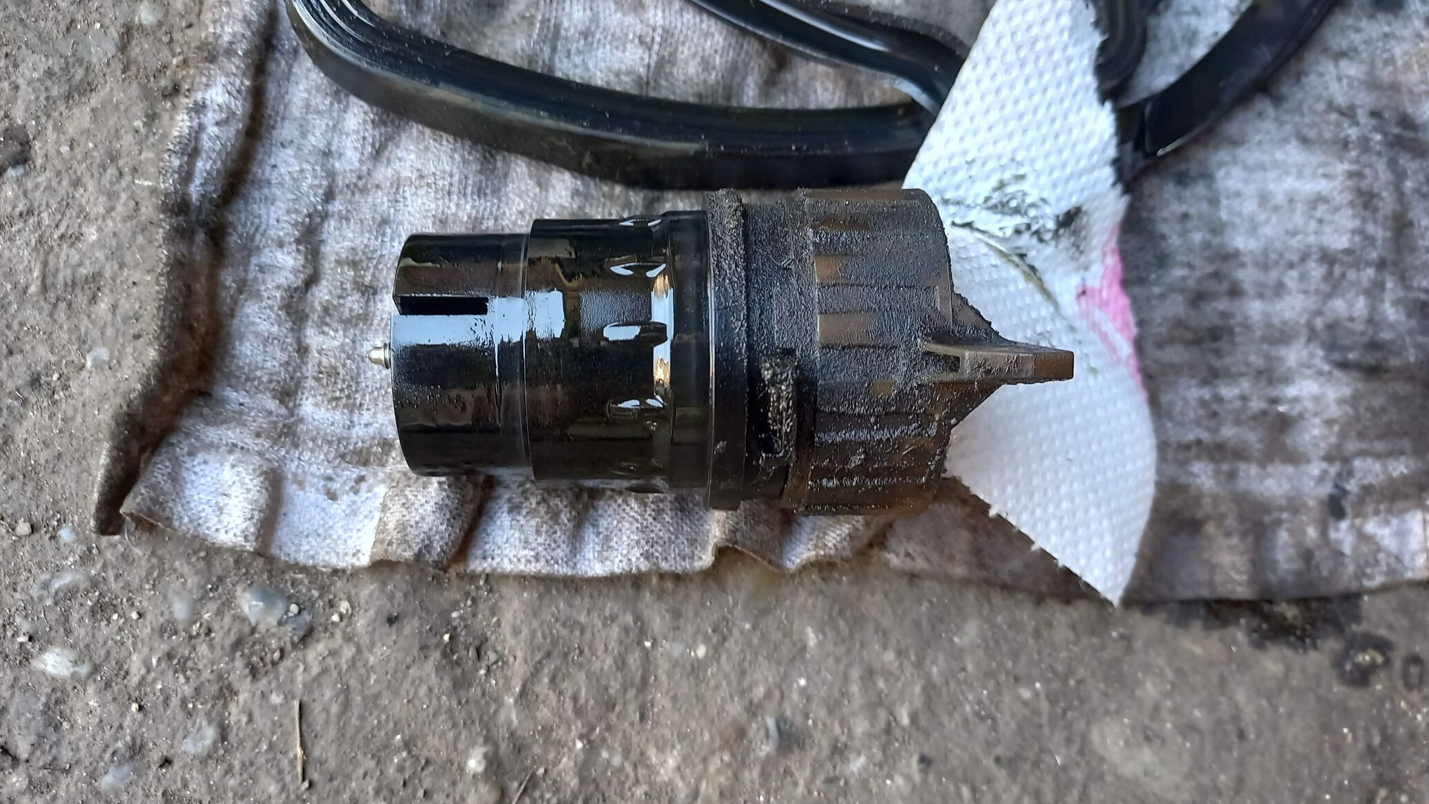

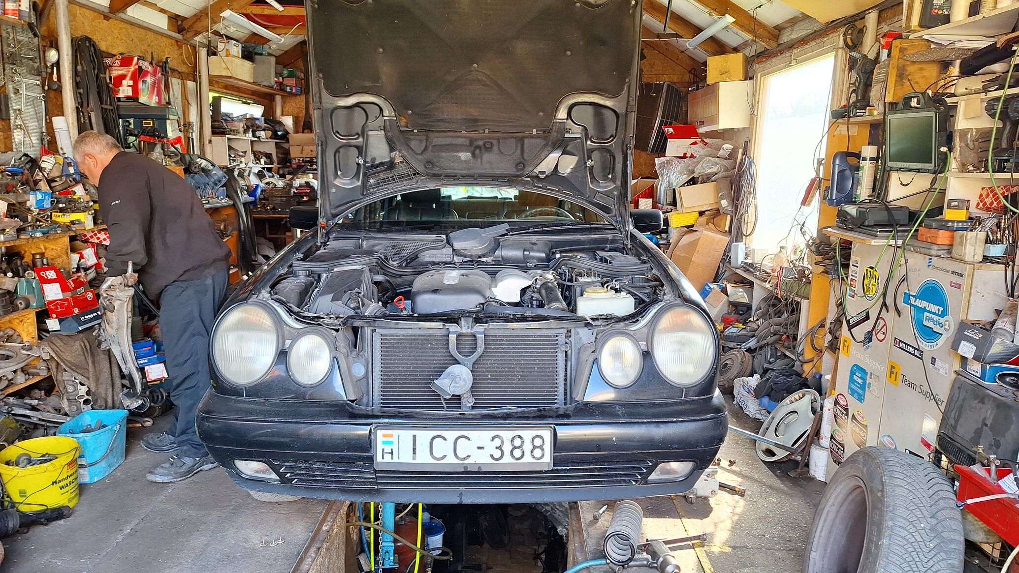

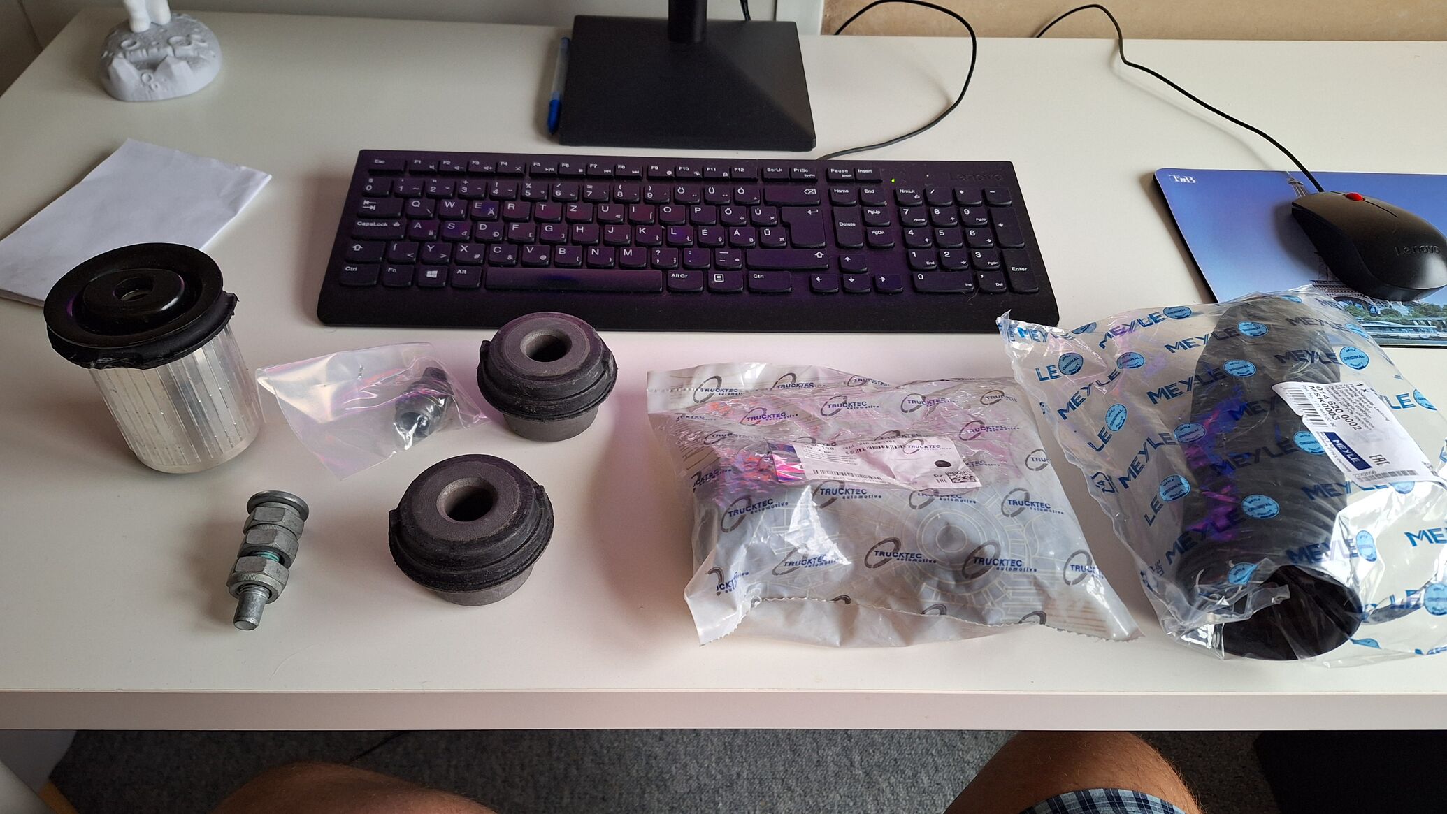

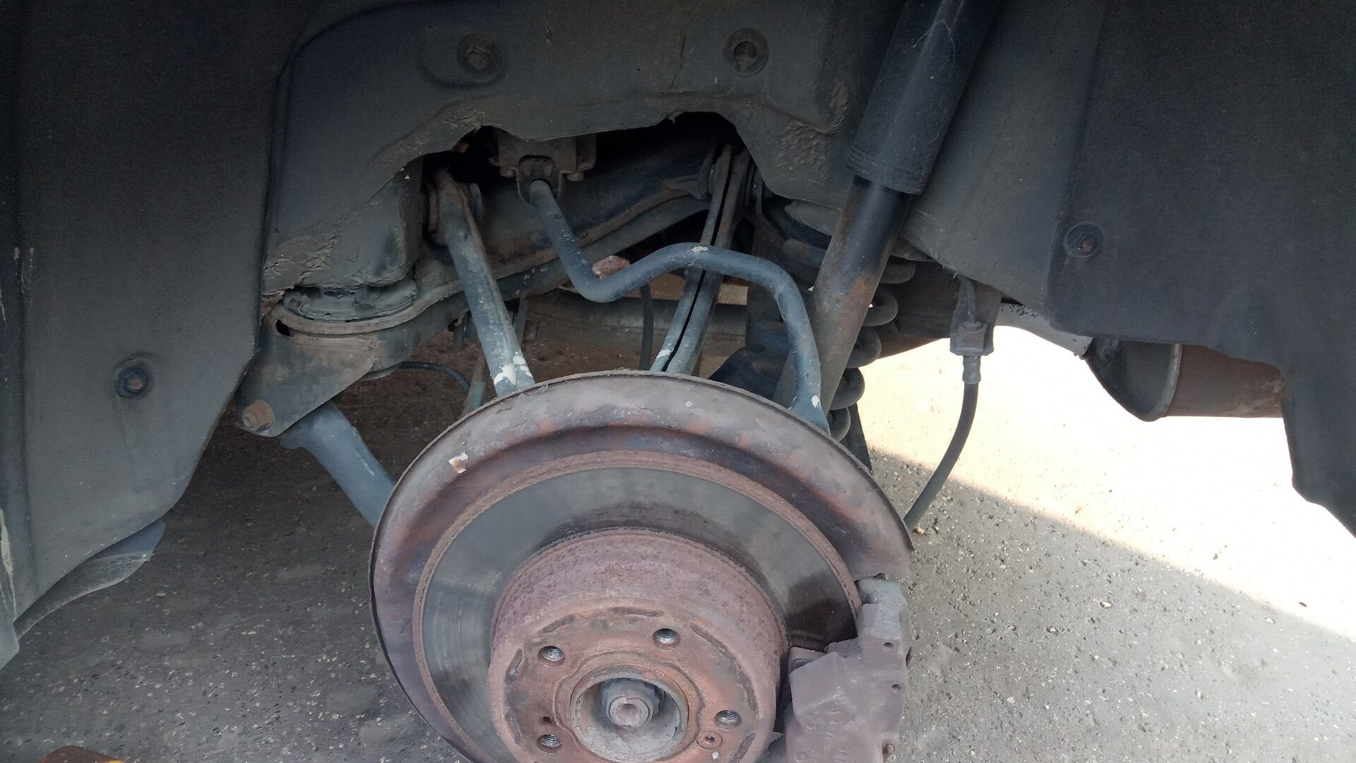

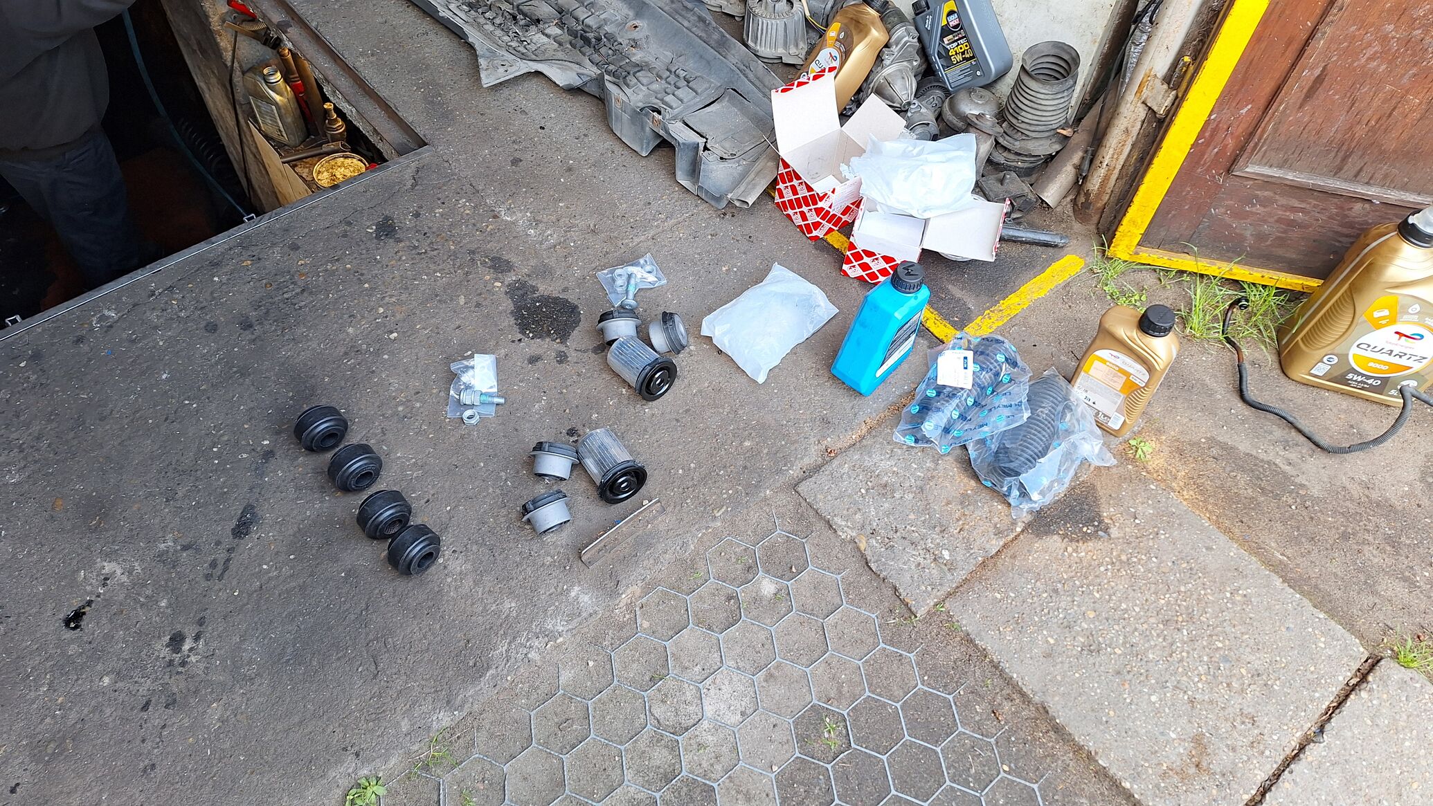

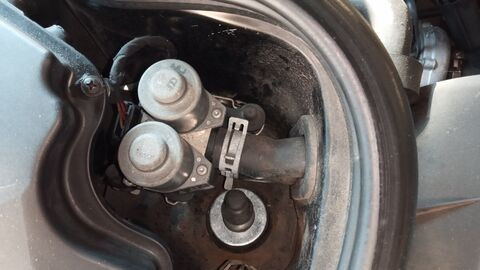

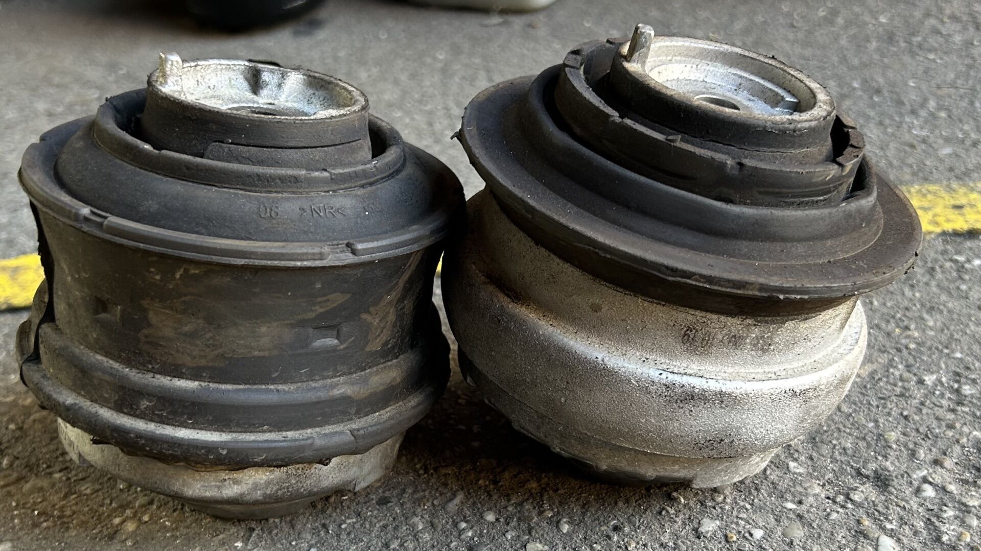

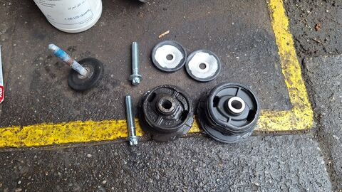

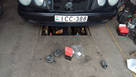

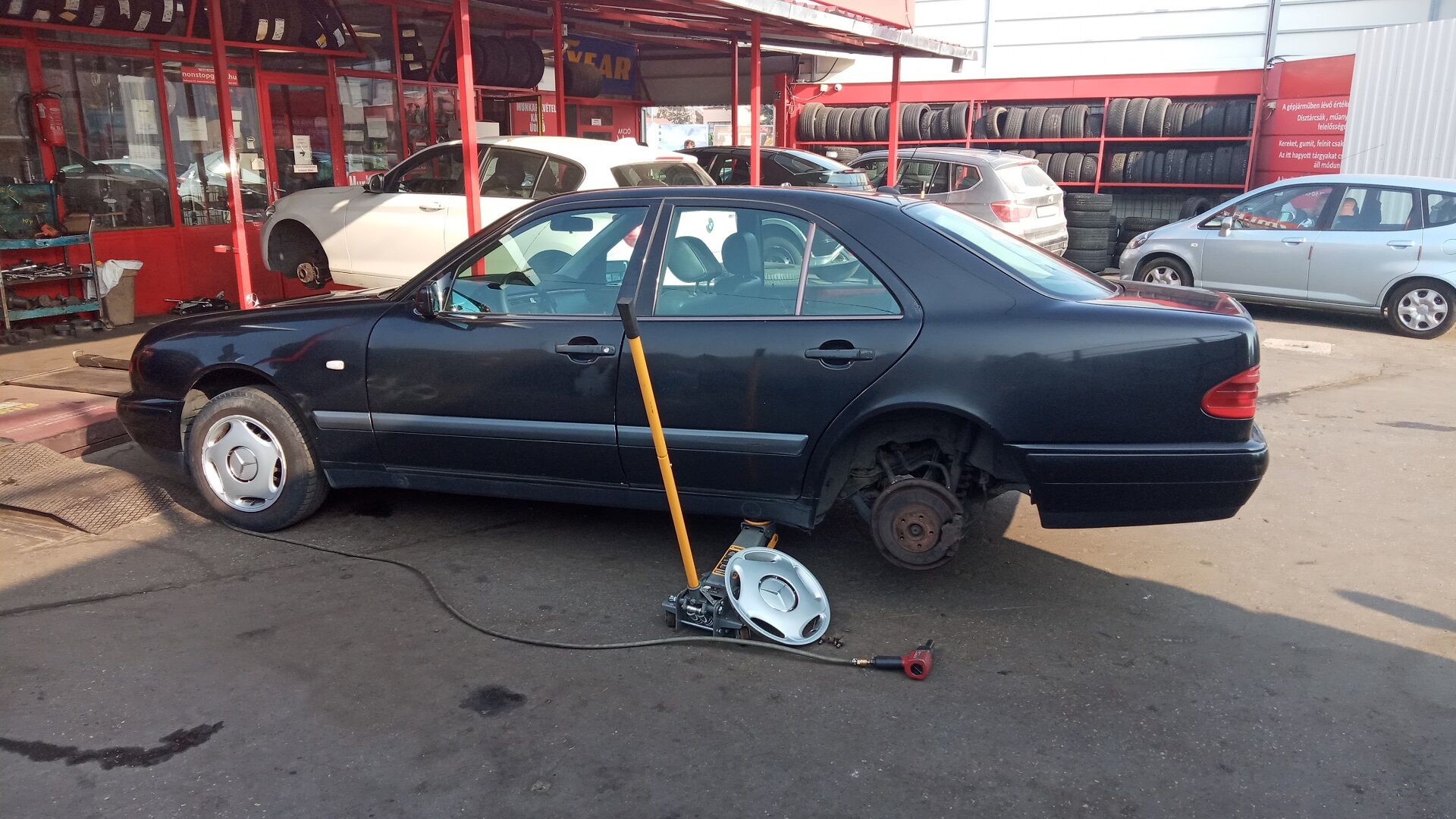

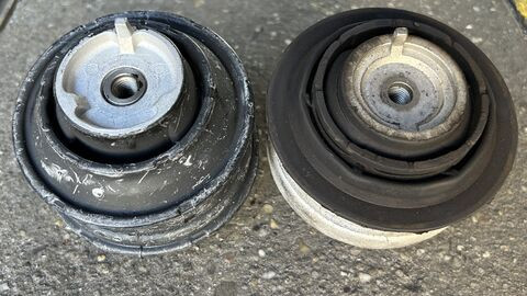

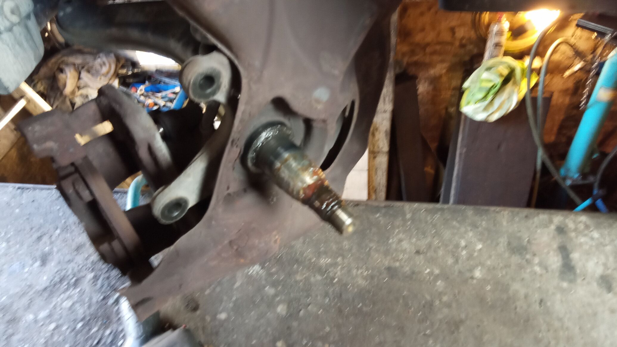

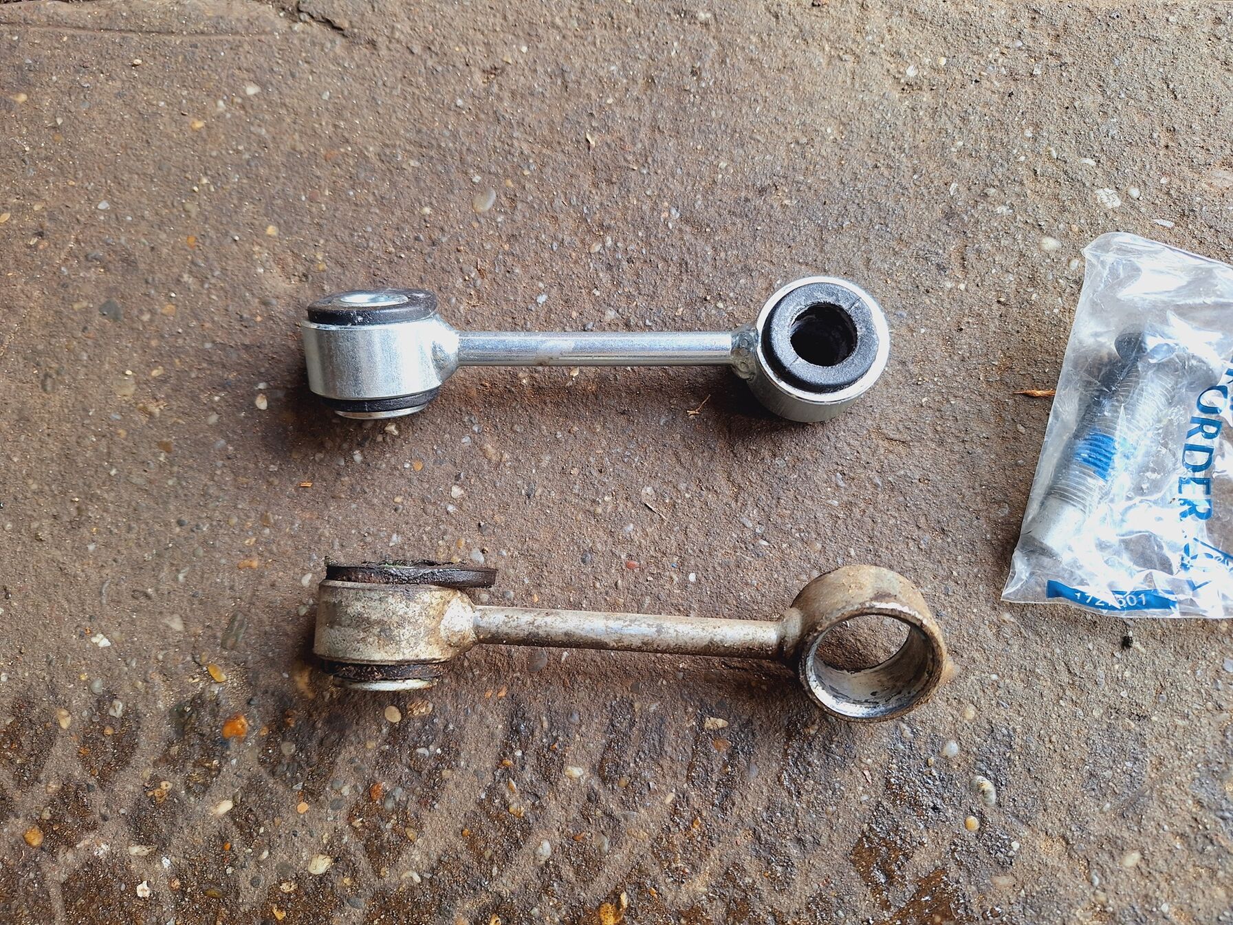

Az első szerelések történtek meg az autón. Méghozzá a legfontosabb: ki lett cserélve a termosztát a házával együtt. Jé, mindjárt hamar bemelegszik a motor.

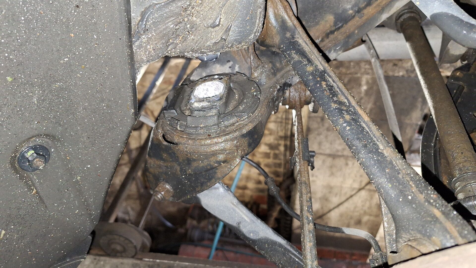

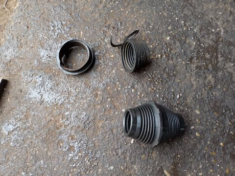

A futóműben elől a szétrohadt, igazából ott sem levő stabpálcák is ki lettek cserélve. Kapott új légszűrőt, mert elképesztő állapotú volt benne.
Sajnos fotózni most sem tudtam. De a napokban lesz időm és körbefotózom.

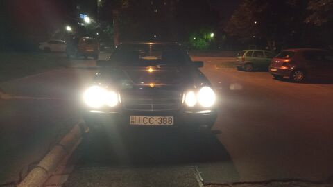

Meg lett csinálva elől a ködlámpa, meg jópár csatlakozó ki lett tisztítva, ilyesmi. Eltűnt az SRS hibakód, tehát tényleg csatlakozási hiba volt. Ezekhez még hozzájött természetesen a hűtővíz cseréje is, mert ki tudja mikori dzsuvás vacak volt benne, hiába öntöttünk mi bele 2 litert, nem baj az.
Így ez az egész került munkadíjjal együtt 40.000 forintba. Anyagköltség: a légszűrő volt kb. 3000 forint, a stabpálcákat most nem is tudom, a termosztát volt a drágább, mert az 15000 forintot kóstált még némi kedvezménnyel is. Sajnos ez passzolt az autóba, hiába lenne másik 5000-ért is, ha az meg nem jó bele.

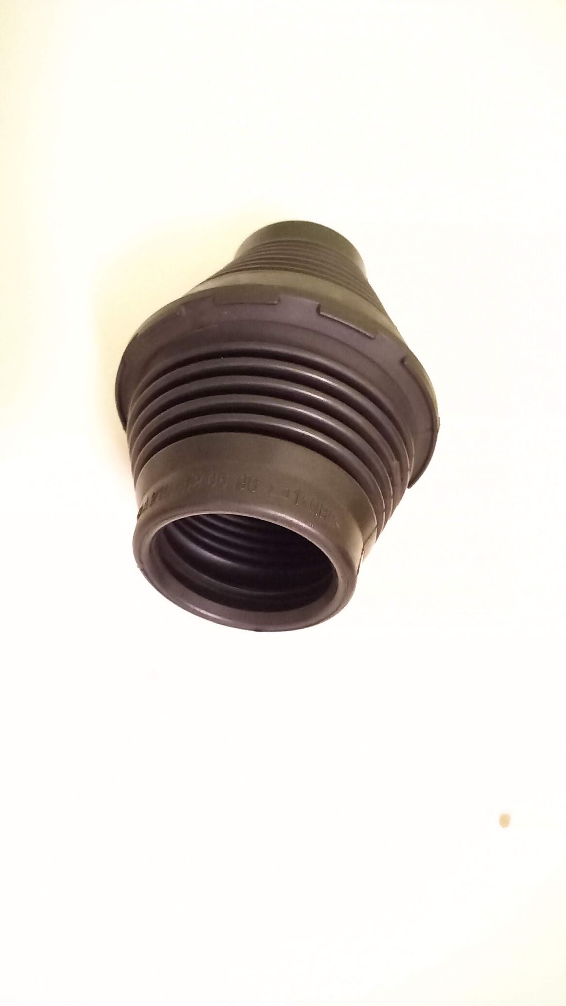

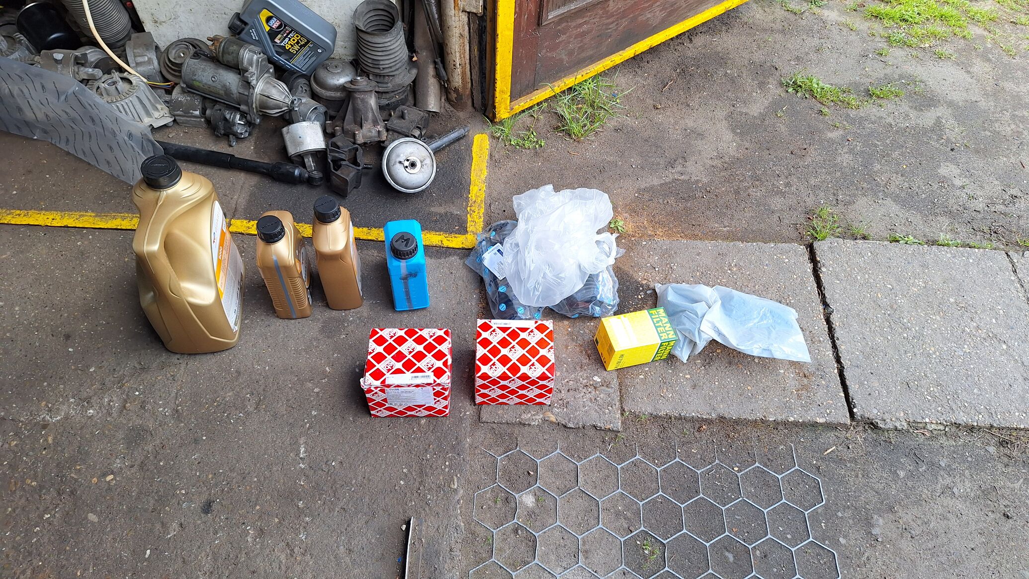

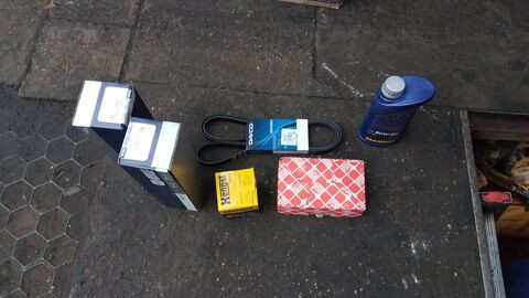

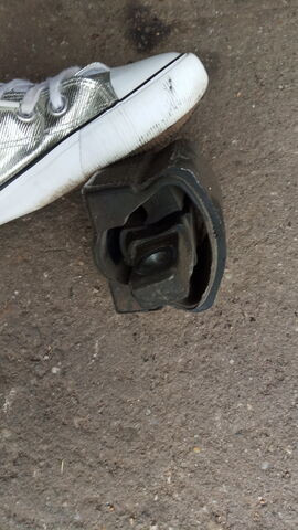

Továbbá kapott az autó új ködlámpaizzókat, és elől két szilent a lengőkarban lett kicserélve.

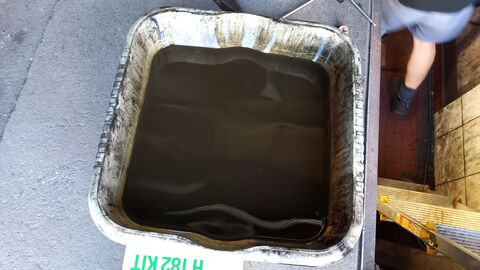

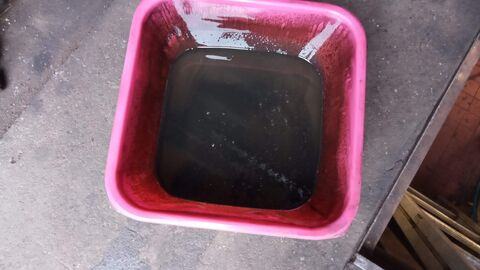

Egyszerűen az idő hiánya, de a következőkben motorolaj és váltóolaj csere is lesz. Meg pollenszűrő.
Az elmaradt dolgok pótlása folyamatban van.

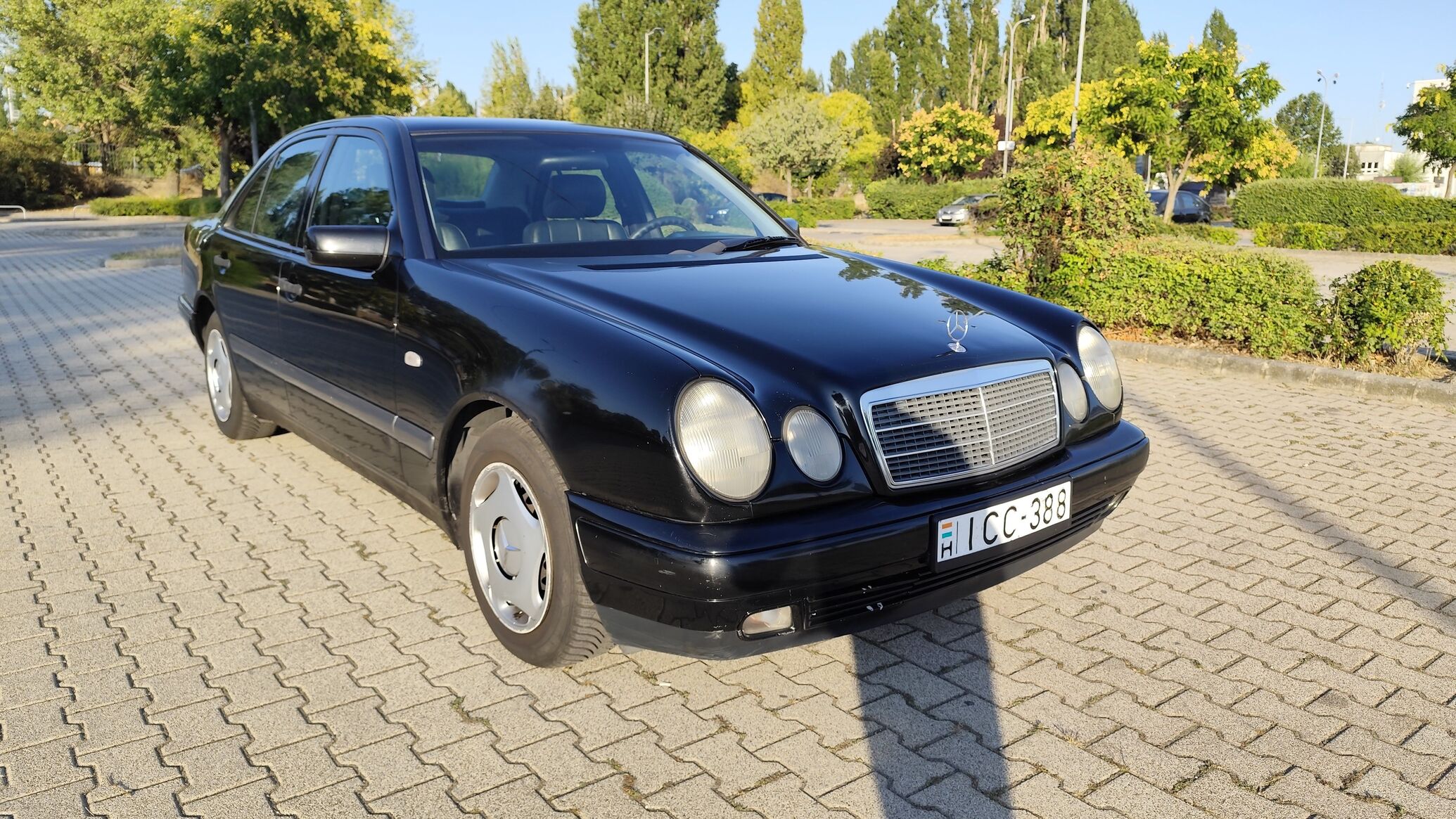

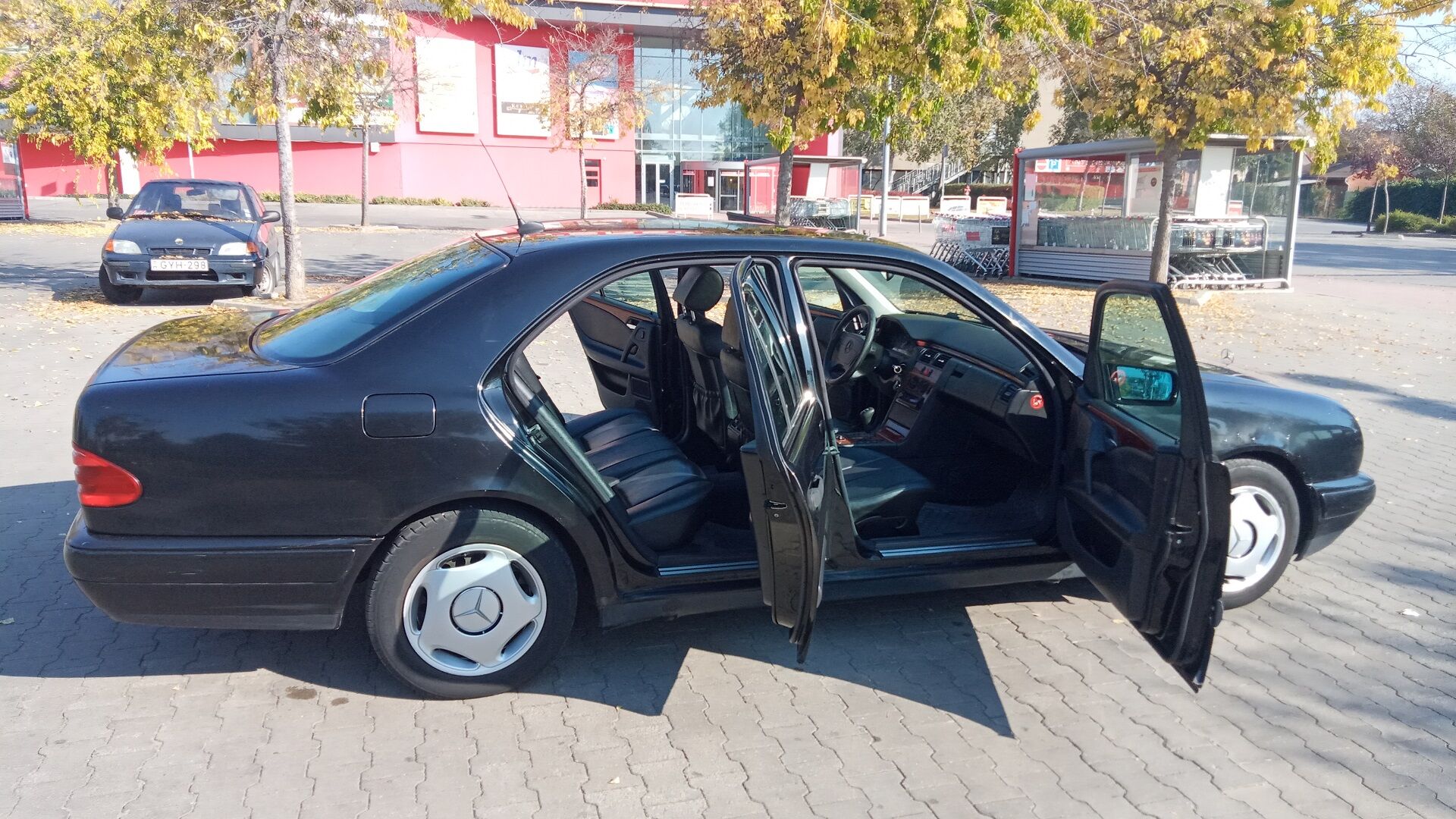

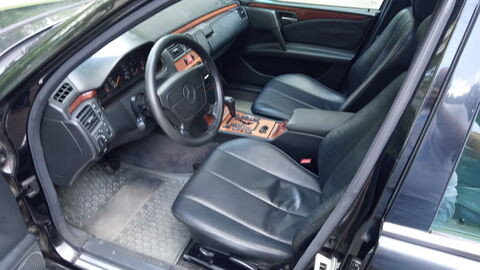

Most pedig jöjjenek a fellelt állapotot tükröző képek, úgy ahogy koszos volt. És utána pedig egy kis tisztogatás és a változások. :)
Végre volt kis időm itthon is foglalkozni a kocsival, így:
- Kicseréltem a végülis nem katasztrofális, de nem is szuper állapotú pollenszűrőt.
- Megtisztítottam hátul az összes izzót, mert igen feketék koszosak voltak.

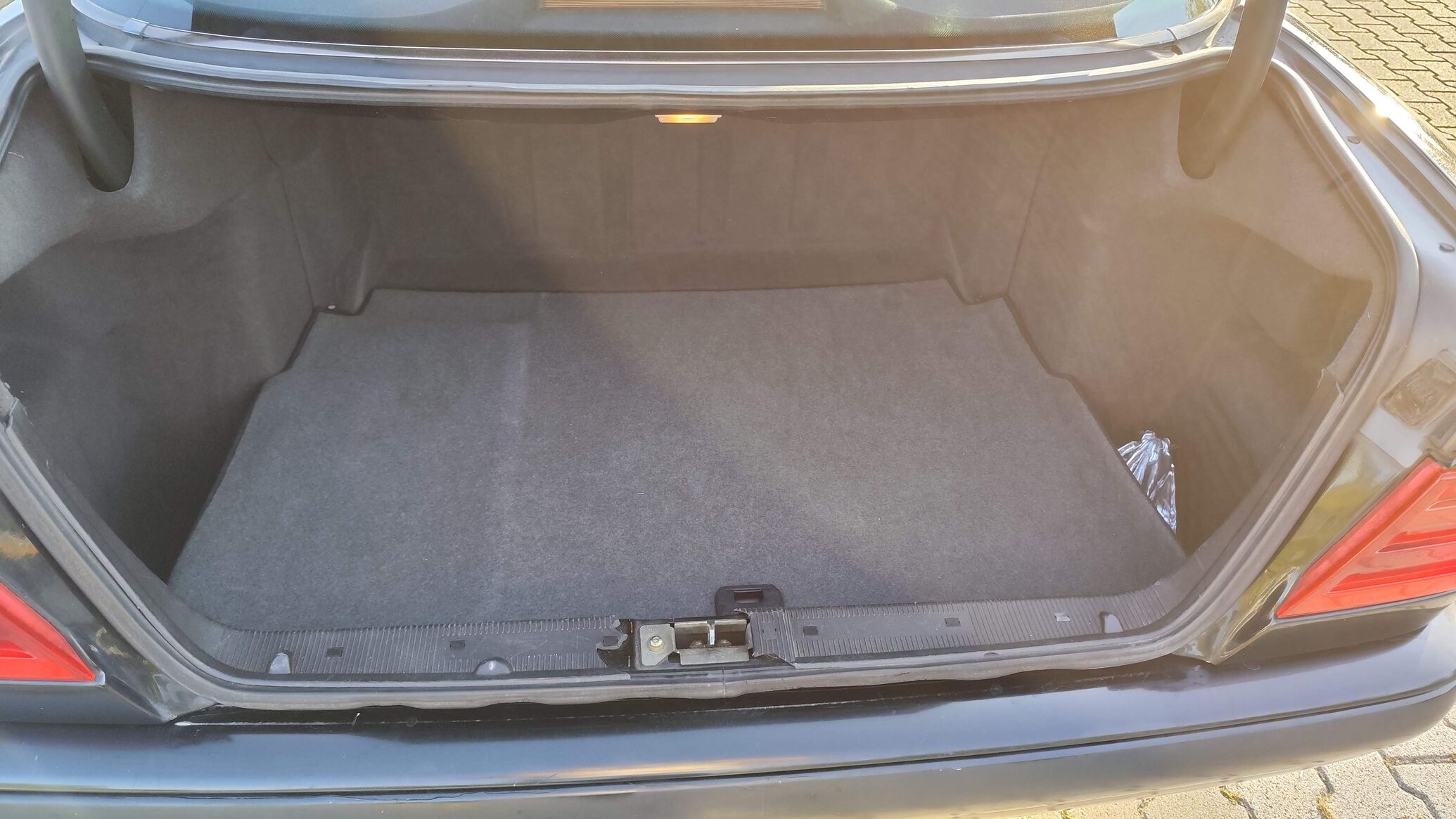

- Kipucoltuk a csomagtartót, a pótkereket háromszor mostuk le, olyan sár jött le róla.
- Rendbe raktam a beázó bal oldali oldalsó indexet.

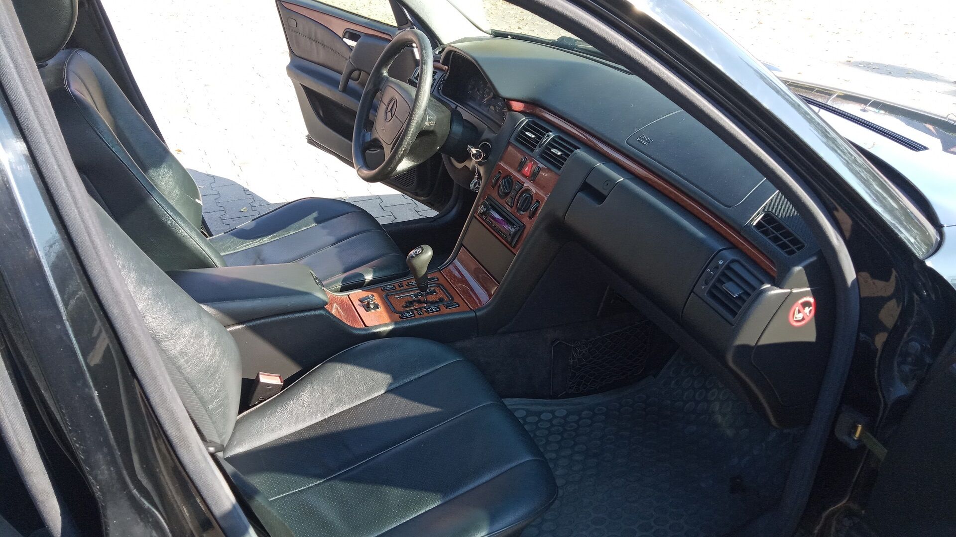

- Komplett porszívózás

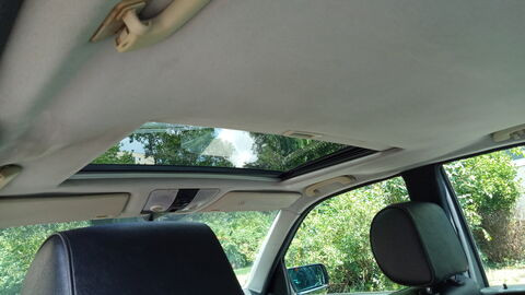

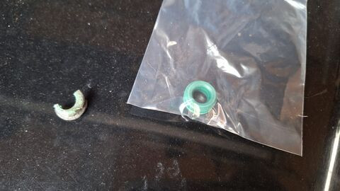

A tetőablakot is megvizslattam, le és fel már működik, de hátra nem megy az üveg, el van szakadva a bowden gondolom. Mi más lenne, mind ilyen.

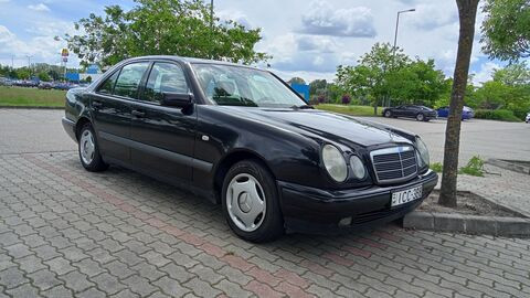

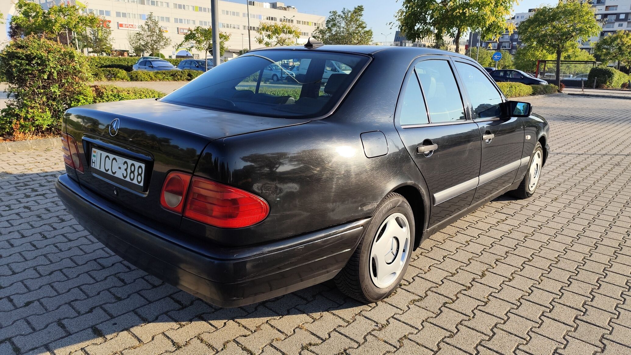

A alábbi képek a mostani állapotot ábrázolják:
A minap volt megint egy kis foglalkozós délutánunk.
Első körben szétszedtem és kitisztítottam a két oldalsó indexet, már ráfért. A csomagtérajtó nem nyílt fel magától. Megfogtam a kárpit mögött, arrébb raktam a rugót, most már ez is szuper. Egy kicsit helyreraktam az első fényszórókat is, de egy polírozás lesz az igazi. Kicsit meg kellett fújni WD40-nel a tankajtó záróját, mert szorult, nem működött rendesen. Közben megvolt az első mercis tali is.
Másnap reggel meg mehettem a gumishoz, mert már mikor megvettük, gyanús volt a bal hátsó kerék, mert eresztett. Hát persze egy rugó volt a belső oldalán benne. Továbbá a gépháznyitót is megfújtam, hogy könnyebb legyen nyitni. Sajna még nem kaptam meg a nyitó kallantyút, mert valami barom eltörte, ahelyett, hogy egy kis zsírt, vagy olajat adott volna a nyitószerkezetnek a géptetőnél.
Rájöttem, hogy a bal első ajtóban csak a mélynyomó szól, a csipogó nem, a jobb első ajtóban meg fordítva. Így ezzel is lesz dolog.
A napokban unokabátyámnál jártam, aki történetesen autószerelő.

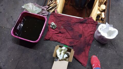

Így megkértem, hogy nézzük át a kocsit, és cseréljünk motorolajat. Meg is vettem az olajszűrőt, ami Hengst volt. Kb. 1500 forint volt ára.

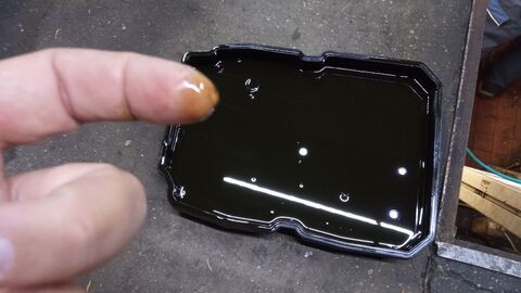

Az olajat leeresztve néztük, hogy hát körülbelül 50.000 km-rel (vagy régebben) ezelőtt volt cserélve. A beletöltött friss 2 liter ellenére is sár, trutyi volt az egész. Továbbá a három darab, a szűrőhöz adott tömítést is kicseréltük. Kiderült, hogy az olajszűrő fedelénél és a leeresztő csavarnál is folyt az olaj. 10w-40 Eneos került bele. És a szíjfeszítőt is cserélni kell, mert nyiszog és vonyít.
Egy kicsit rendbe szedtem a lámpákat. Azóta be is lettek állítva.

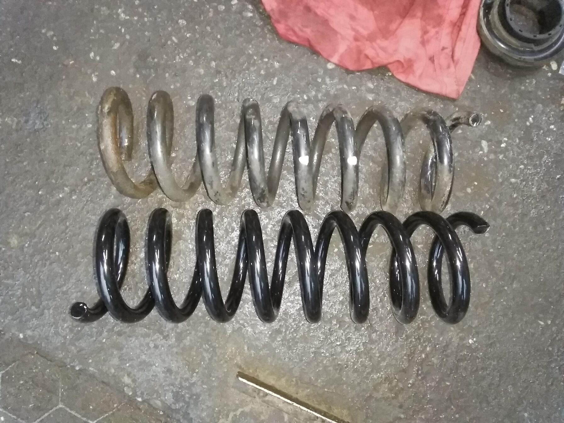

Ami hibákat találtunk: az a két első rugó alul a szokásos helyen törött, így azok cserések lesznek. A két első lengéscsillapító kuka, mintha ott se lennének, és a legjobb, hogy mind a négy kerékcsapágy kuka.
A motorolajcsere hatására a motor kb. 40%-ot halkult. Nem vicc, pláne menetközbe, egy rakás vibráció, búgás megszűnt. Sokkal simábban és jobban is megy. Nagyon ráfért szegényre.

Egy újabb szereléssel eltöltött, az autó egészségügyi javulását elősegítő délután következik :D
Régi kedves ismerősömnél Csabai Sándornál járt az autó, egy jó adag javulás céljából, mely történéseket részben képekkel szeretnék bemutatni.
Első kör, futómű még egyszeri átvizsgálása. Kiderült, amit tudtunk, hogy a két első rugót még cserélni kell, és hátulra is kell két stabpálca. Ezen kívül fog kelleni új hosszbordás szíj és difiolaj is.
Amíg a váltóolajból lecsöpögött a több mint 7 liter, kicserélődtek az első lengéscsillapítók, aztán jött a szíjfeszítő. Utána a gépháznyitó kallantyú cseréje, mert nem volt állapot, hogy egy fogóval húzogassam a nyitót, vagyis a bowdent. Aztán kinulláztuk a szervízjelzőt, és egy diagnosztika is volt számítógéppel.
Egy hiba maradt: a kályha "kábelszakadás" vagy ilyesmi hiba miatt nem működik. Mondanom sem kell, hisz a képen látszik, hogy a váltóolaj elképesztő állapotú volt már. Nem kicsit javult a váltó. A másik, hogy a két első lengéscsillapító cseréjének köszönhetően nem kopog a futómű.

Ki lett cserélve az előzőekben elmaradt hosszbordás szíj, a difi olaj, a két első törött rugó, a hátsó stabpálcák, a zavarosan működő fűtéskonzol. De üröm volt az örömben, ugyanis még aznap mikor reggel indultam a szerelőhöz, nem indult a kocsi. Csak kb. negyedik indítózásra volt hajlandó, hát gondoltam is hogy akkor most baj van. Kiderült, hogy az üzemanyagcsövek végén lévő valamelyik O gyűrű elengedi a nyomást, emiatt a motor falsot szívott, és persze picit csordogált is a gázolaj. Na de azóta már ez is javítva lett szerencsére, plusz megvettem az új emelési pogácsát, ami hiányzott. És a motor burkolatához rezgéscsillapító gyűrűket, továbbá egy csavart is.

A két első rugót kicseréltük, ebben sok különlegesség nem lenne, sajnos nem ugyanolyanra, mint ami benne volt, mert a talán gyári az 4 zöld pöttyös jelölésű volt, én meg egy fehér jelölésűt kaptam. De a lényeg, hogy tart és nem zörög az sem. Nyilván stabilabb az autó.

A difiolaj borzalmasan nézett ki, és nem is a kerékcsapágy, inkább a difi búgott, hát legalább 80%-kal halkabb lett.
Kapott új üzemanyagszűrőt is.
A hátsó stabpálcák sem váltották már meg a világot, végre hátul is elcsendesült a futómű, és ha nem is számottevően, de érezhetően stabilabb lett az autó.
A fűtéskonzol cseréje már nagyon érett volt, mert a ventilátorszabályzó és a két hőmérséklet-állító is ki volt kopva, ezért összevissza állítottak mindent. Na ez már a múlté.

Kezdjük ott, hogy nem volt elég az O gyűrűket cserélni, amiből még van, amit majd cserélni kell, sőt még két másik tömítést is, de az üzemanyagcsövek a tankig olyanok voltak, mint a szita, mindenhol folyt a gázolaj. De ki lettek cserélve és kész. Az összeg cirka 7000 forint volt.
Ezután jött az idegesítő zaj a motortérből, a motor burkolata felől, onnan hiányoztak gumigyűrűk és egy csavar. Ez is benne volt a 7000 forintos javításban. A gyári egy szem csavar 500 forintba került, nem vicc.
És most jöjjenek az újdonságok. Mivel igen erősen idegesített, hogy nem passzoló rugókat kapott előre legutóbb a kocsi, így vettem két vadonatújat, amit a gyári rendszer megad, és még pluszban kapott négy új rugóalátét emelő pogácsát is. A legmagasabbakat.

Most a napokban vettem az első ajtóba egy bontott hangszórót, egy rácsot előre a lökhárítóba, ami hiányzott, de ezt a rácsot meg le kell fújni, mert vadiúj, de színtelen. Így vehettem egy fekete festéket. Aztán rájöttem, hogy pár égő nem is világít. Kezdve a bal oldalsó index, elől a vezető térképvilágítás, hátul a középső utastér-világítás. Szóval vettem egy marék égőt, és persze hátul is bőszen cserélgettem őket. Sebaj, ez legyen a legnagyobb gond.

Le lett mosva a motor (3-szor) Laca mosónál. De még ráférne egyszer simán... Borzalmas volt. A generátor egy olajsárpaca volt. Rengeteg dolgot eddig nem is láttam.
Következményei? Hát szerintem jobban megy (nyilván placebo), hidegindításkor fele annyit sem röcög a motor. Max. egyszer-kétszer picit, de aztán semmi. Olajat és vizet szinte semmit nem fogyaszt. Olajcsere óta beállt a nívó közepére az olajszint, ez nem tudom miért van a Mergáknál, de nekem a C-nél a benzineseknél is ez volt, hogy félig lement, ott megállt, és kész. Ennél is ez van. Semmi füstölés. Fogyasztás így a télen olyan 8,5 re jött ki, azt mondom, lehet 9 is. Bár eddig Shellnél tankoltam, most áttértem OMV-re, meglátjuk.

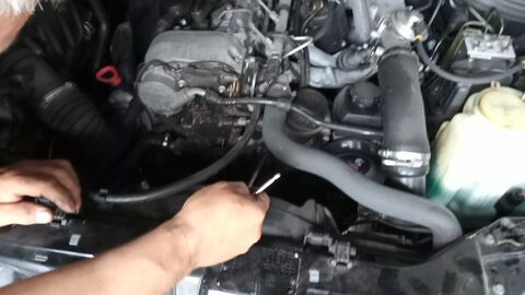

Kicseréltük az üzemanyagcsövek jó részét, az összes O gyűrűt és a vákuumpumpa tömítését is.

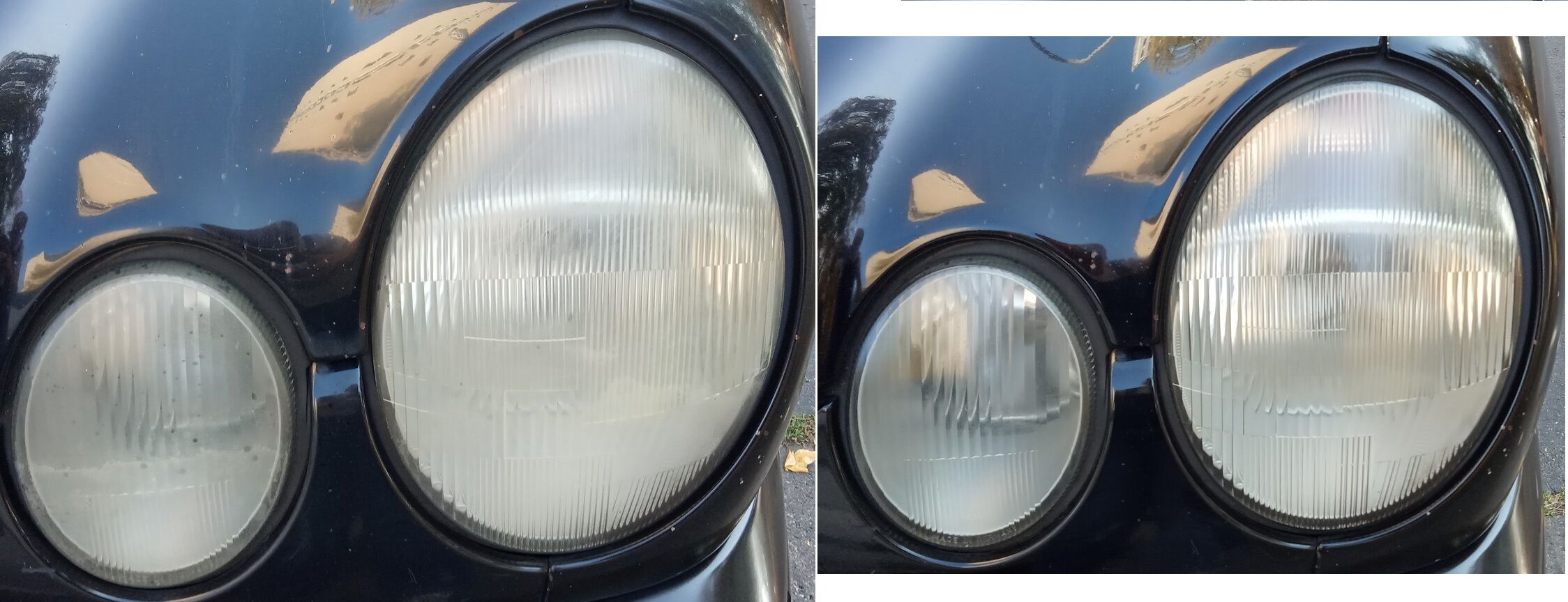

- Az első fényszórók polírozása is várat még magára, mert nagyon rájuk fér.

A legutóbbi szerelésnél kiderült, hogy valószínűleg a motortartók miatt rázkódik a kaszni is menet közben, így bevásároltam.
Vettem két motortartóbakot, egy váltótartó bakot és egy kardáncsapágyat.
Kicseréltük őket, jobb is lett, de nem annyival, mint amire számítottam, vagy amit vártam... De egy kis üröm került az örömbe, ugyanis a kardáncsapágy vonyított, nem mindig, de bizonyos sebességeknél egy pár másodpercig.
Aztán jöttek a következő dolgok, ha már még egyszer kell kardáncsapágyat szerelni, akkor még cseréljünk ki pár dolgot.. Tételesen felsorolva:

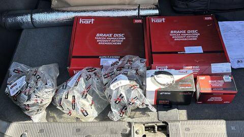

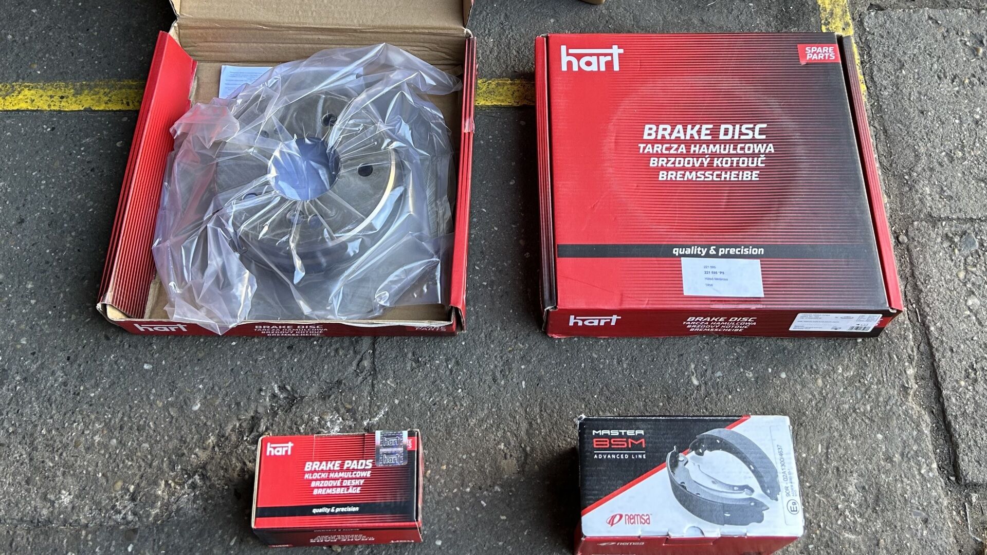

- Első féktárcsák és betétek
- Első hangszórók cseréje
- Kardáncsapágy zsírzása
- Első ajtókárpitokba bekerült egy rakás patent, mert volt, ami elvolt törve, meg nem is volt
- Végre a vezetőülésen ott van a combtámasz állító
- Egy régi jóbarátomtól kaptam egy gyári tanksapkát is
- A riasztót sikerült átprogramoznom, így már nem lő le mindenért...
Pluszba megvett alkatrész még ugye így a vezetőülésnek a combtámasz tekerentyűje, plusz a motoron az olajbetöltőnél egy gumikarima is, meg a tanksapka. Így már összegyűltek a dolgok.
Patentek a hangszórószerelés miatt.

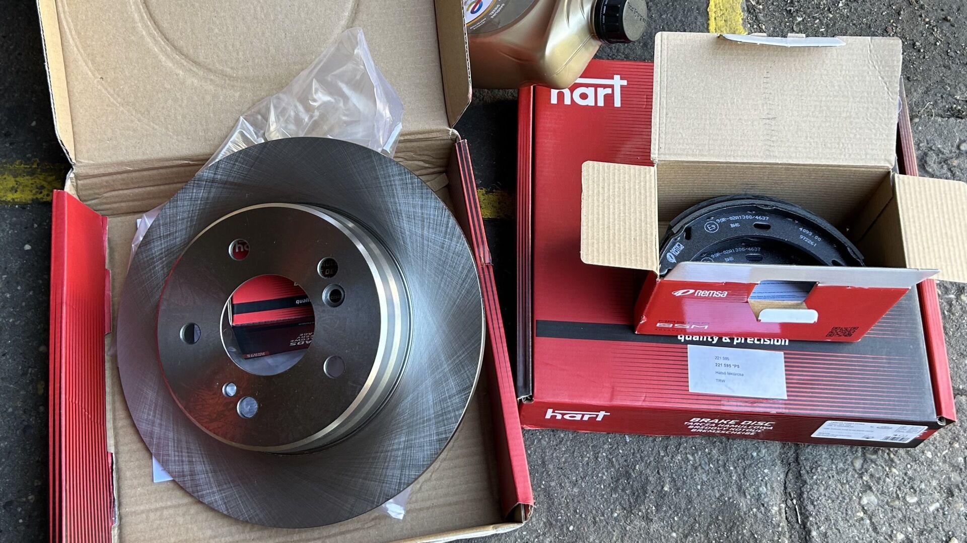

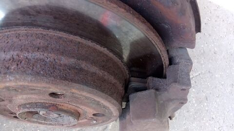

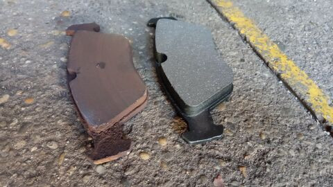

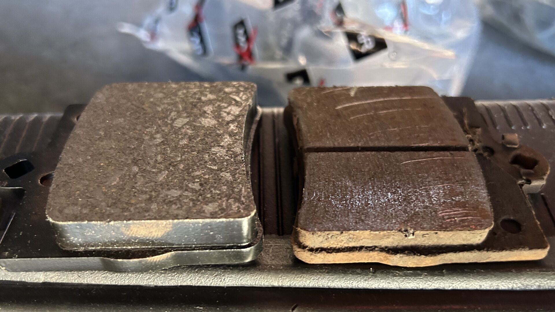

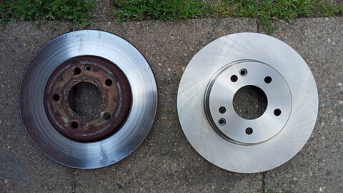

A szereléskor derült ki, hogy a féktárcsák még szinte újak, de szét vannak rohadva és megvannak égve. Valószínű a kocsi lerobbanása előtt közvetlen cserélték, de utána nem mentek vele sokat, azt is nem normálisan. De ez csak fikció. A betétek a baloldalon még bő 50%-ak voltak, a jobboldalon meg majdnem fémen... Ez is érthetetlen.
Plusz amikor a féket cseréltük, kiderült, hogy a bal első kerékcsapágy kuka. Szerencsére volt, így az is cserélve lett, plusz a baloldal is kapott friss zsírt.
Mik a következmények?
A kocsi sokkal halkabban gurul. Azonos zajszint kb. 70-ről 120-as sebességnél jelentkezik. Az azért nem gyenge. Végre normálisan szól a frissen beépített JVC autórádió. Apropó! El is felejtettem említeni, hogy bekerült a rádió is a helyére. Azért 6 hangszóróval nekem bőven jól szól, bár a kalaptartóban két éktelenül nevenincs gagyi hangszóró van. Ezt sem fogom soká hagyni az fix. Itt is vegyült az örömbe egy kis bosszúság. Ugyanis a JVC rádió dobozán és adatlapján hirdetett Android kompatibilitás egy nagy kaka. Ugyanis 4 fajta telefonnal és még Ájfónnal is teszteltem, természetesen egyikről sem játssza le a zenéket. Rohadjon meg. Írtam is a JVC Magyarországnak hogy mizu-mizu? Válaszoltak, hogy a JVC szerződést bontott az Androiddal, így az előzőleg feltelepíteni tanácsolt Music Play alkalmazás persze, hogy nem működik, csak Droid 8-ig. Teszteltem, Droid 8-cal sem megy, úgyhogy a JVC is nettóba kinyalhatja a fehérebb altájamat 20 ezerért. Jelzem, a Pio fejegységek gazdái is hasonlóképpen kívánnak minden szépet és jót. Bakker 2020-ban nem telik egy szerencsétlen programozóra egy világvállalatnak, hogy a fejegység firmware-ébe beprogramozza, hogy amikor a telefon USB háttértár üzemmódra vált, akkor olvassa már a Music mappát és viszonthallásra. :W
De a lényeg, hogy a kocsi sokkal halkabb kívülről, belülről meg úgyis szól a zene, pendrájvról :D
A fő hibás: a rossz váltótartóbak. Már el volt szakadva.

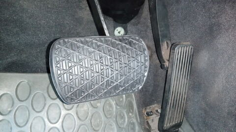

Új fékpedálgumi

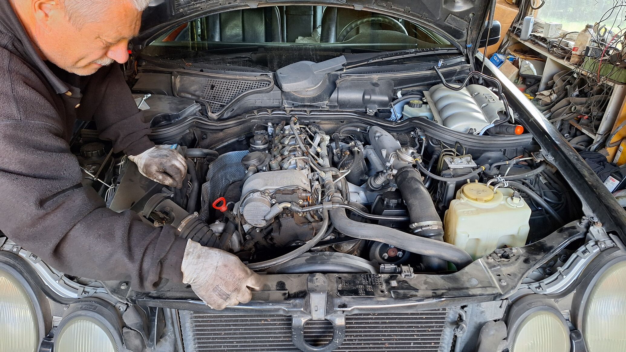

Hát a múltkori javítások után már látom, hogy a hátsó kerékcsapágy, ami következni fog, mert nagyon hangos. Ha annyit javul a kocsi, mint az elsőtől, akkor repülni fog, mint egy sugárhajtású gép.

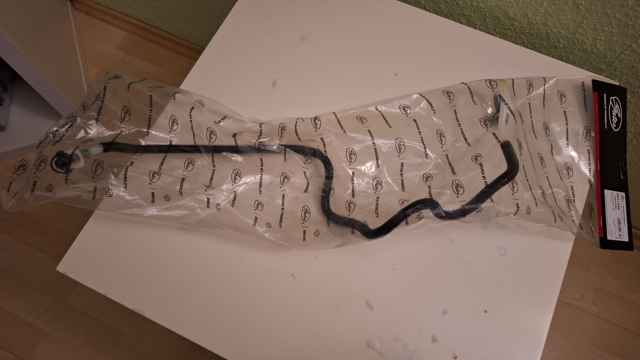

Közben a napokban kiderült, hogy az egyik bilincsnél el van repedve a turbónak a fő csöve, de egy nagyobb új bilincs egyelőre megoldotta a problémát, jobban is megy a kocsi.
A következő dolog volt most hétvégén, hogy szombat reggel elmentem és felpolíroztattam az első lámpákat, plusz kapott új Hella izzókat is. Hát nagyon durva lett a különbség, ugyanis most a helyzetjelző világít annyit, mint előtte majdnem a tompított. Durva tényleg. Rakok be természetesen képeket is.
Egy apró probléma szokott mostanában lenni, hogy a jobboldali fűtéscsap megbolondul és átvált melegre. De a kollégák szerint lehet, hogy csak az elektromos csatlakozója a ludas, így ha megint csinálja, akkor a körmére nézek már.

A következőkben a kasznival kell kezdenem valamit polírozás fronton, mert borzalmas már.

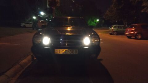

Előre vettem új Hella helyzetjelző égőket, és a fényszórók is be lettek állítva. Így a külső és belső világítás is rendbe lett rakva. Kivétel a vezető oldali térkép világítás, azt nem tudom, miért nem világít az új égővel sem, pedig látszatra minden rendben van. Majd még szétszedem azt is.

Az utolsó bejelentkezés óta történt, hogy a jobb első rugótányér felső része átszakadt. Azért nem ült le az autó a földre, mert ugye erősített a rugó, és a legnagyobb alátétpogácsák lettek berakva, így csak kinyomta felfelé. Ez mondjuk még így szerencsés.
Ezt egy karosszériás ismerősöm 15.000 forintért javította ki. Úgy, hogy a jobboldalit teljesen rendbe rakta, mintha új lenne, és meg is erősítette a gyári állapothoz képest, ez bevett gyakorlat másoknál is. A bal oldal sértetlen volt, de az is meglett erősítve. Sajnos fotók nem készültek róla, mert faterom vitte akkor el a kocsit.
Most a már megvásárolt hátsó kerékcsapágy várja, hogy ki legyen cserélve, erre egy-két héten belül kerül sor. Egyszerűen nincs rá idő.
A mai napon Merci talira készülvén, a még a nyár végén megsérült hátsó lökhárítót tettem rendbe, és elől az utángyártott vonószem-takarórácsot is újra lefújtam.

Továbbá páromtól kaptam egy spray formájában lévő gyorspolírozó szert, amivel elkezdtem rendbe rakni a karosszériát is. Nem kis meló, de megéri.

Még régebben be lett mérve, hogy már bőven cserés a fékolaj. Meg is vettem az 1 litert.
Elkezdtük kicserélni, amikor kiderült, hogy minden keréknél más színű jött ki. Egyszóval a szivárvány színeiben pompázott. Nem baj ez meg is lett hamar.

Először kb két hete szólt fater, hogy a víz kijelzője égve maradt beindításkor, még jó hogy nem mentek akkor sehova. Nézem, üres a tartáj, ajjajjajjajjjajjjjj. Hangzott el. Akkor már tudtam, hogy a régen várt és már előjegyzett vízpumpa biza elkezdte bőszen megadni magát. Sebaj rátöltöttem vizet és egyeztettem időpontot a szerelőnél.
Aztán persze még ezzel együtt kijelezte a kompjúter, hogy biza kötelező szervíz ideje is eljött. Hát akkor ez is meg lesz. Szóval időpont beírva, aztán egy két nap és megveszem az alkatrészeket.
Na de mint, mondtam a baj nem jár egyedül, de hogy rögtön triumvirátus legyen, hát ehhez képest Bronxban járni, röpke nyaralás. Történt ugyanis, hogy Merci talira készülvén elmentem szépen lemosom a kocsit. Le is mostam, ki is porszívóztam, aztán jön a mániám az ablakpucolás. Nézem a bal hátsó belül vizes. Na mondom annak nem kéne. Elektromos, tehát nem csúszhat le. Na nyomom a gombot, hát akadozik le megy félig megáll, majd felfele felmegy. Na megjáratom mondom. Hát erre nem beesik az egész üveg az ajtóba. Igen eltört a nyamvadt mechanika. Illetve a benne lévő egyetlen műanyag alkatrész.
Itt egy kis megjegyzés: "Az hogy a jó édes nénjébe lehet, hogy az autó-alkatrészeknél a több ezer forintos műanyag tömbök el tudnak törni, mint a ropi, meg elporladnak, míg a kb 5 forintos ásványvizes üveg, a büdös életbe nem bomlik le" jah tervezett elavulás mi? A lópikulát azt...
Na hát telefonálgatás, majd irány gyorsan haza, ajtó szétszed, ablak kézzel feltolt és ragszalaggal rögzít. Délután irány Hidegkút Sanyi barátomhoz, aki ugyanúgy Merci szerelő. Van mechanikája, menjek és kicseréli. El is mentem hozzá délután még aznap. Aztán persze az volt, hogy segítsek már neki egy motor kiemelő zsiráfot lehozni a lépcsőn, Na ez megvolt aztán nekiálltunk és kiszedtünk egy 210 esből egy 300TD motort :D Mert szerelni jó. Aztán megcsinálta nekem az ablakot. Aztán irány Merci talira. Jó ez megvolt.
Most akkor jöjjön a következő sztori.

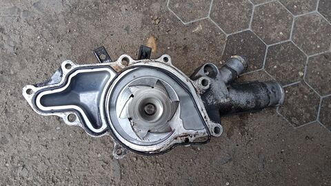

Hát eljött a szerelés napja, de még előtte beszereztem az alkatrészeket.

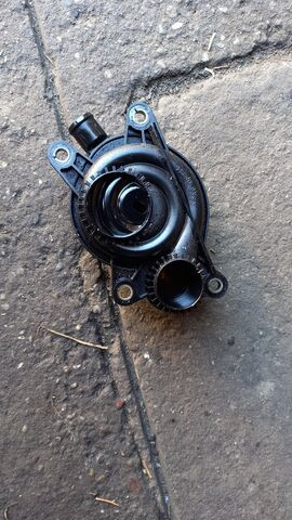

- Vízpumpa: Aqua plus nevű jószág 9500 pénz.
- 6 Liter 10W-40 Mannol diesel plus motorolaj 6200 pénz.
- Olajszűrő: 750 Forint.
- 5 liter hűtővíz -40 fokos. 1650 pénz.
- Munkadíj 10 000 Forint.
Ezek cseréje megtörtént. Hát a vízpumpa már totál a végét járta, a rotor belül már belemart a házába bőven, annyira kotyogott a tengelye.
Így végre elhalkult a motor is szépen. A légszűrőt tök fölös cserélni, mert mintha vadi új lenne...

Megtörtént a régóta várt hátsó kipufogó cseréje. Csak a régiről van kép.

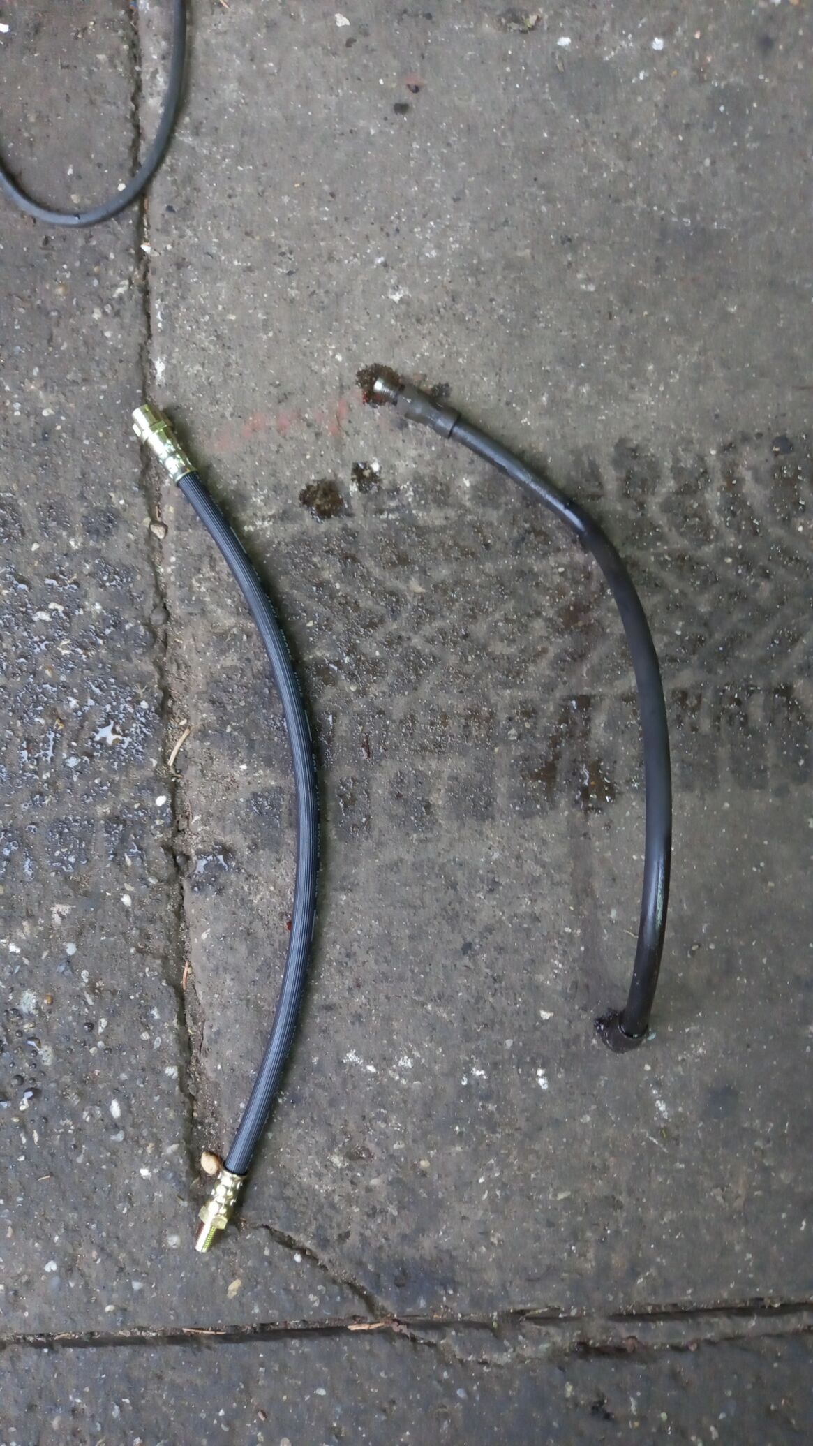

A kocsi megbukott a műszakin, mert picit repedezett volt elől a két fékcső és egy lyuk volt a jobb oldali küszöbön. Így az volt a szitu, hogy adtak egy 8500 Forintos átvizsgálási számlát. (Ami amúgy megegyezik azzal, ha viszel vásárlás előtti vizsgálatra egy kocsit. Majd a számlára ráírták az esetemben kettő hibát és a második alkalommal megnézték, hogy ki lett e javítva és az átvizsgálási díjat levonták a normál műszaki árából. Adták a pecsétet a forgalmiba és "Isten véled édes Piroskám"...
Így mondá az Úr! Csináltasd meg azt a sz@rt!!! :D
Na hát autósbolt. Szokásos Kauffer. Ismerőst hív. Kellene két első fékcső és két első fékkopás jelző zsinór is. Az egész kemény 3400 zöldhasúba fájt.

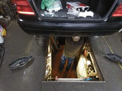

Nem kis könyörgés és két hét várakozás után, sikerült egy Péntek reggelen bejutnom a karosszériáshoz. Gyors javítás és alvázvédelem (5000 pénzért) és délután irány Csabai Sándor barátomhoz Csömörre. Első fékcsövek kicserélve, majd szervo olaj még egyszeri cseréje. Meg bekerültek a fék kopásjelző vezetékek is. Megint 5 rongy. És már át is ment a kocsi a műszakin.
Megjegyezték, ritka, hogy ennyire karbantartott legyen. Hát mondom, ha én ezt elmesélném az elejétől...

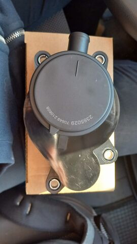

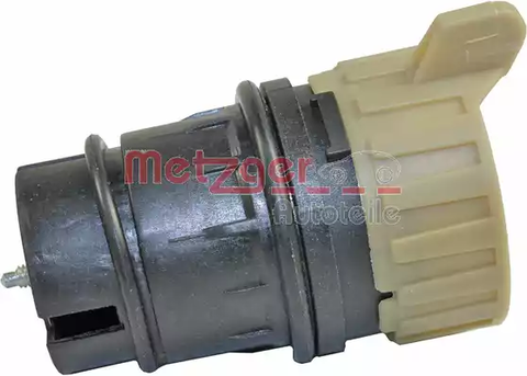

Az első, hogy már beindításkor alapjáraton és menet közben is igen hangos volt az utastérben a motor. Erre a legutóbbi szereléskor jött rá a szerelő, hogy a kormányoszlopon van egy gumiharang, ami el van szakadva, így szinte nyílt útja volt a hangoknak és a különböző gázoknak és ezzel a szagoknak az utastérbe jutáshoz.
Meg is vettem a kellő alkatrészt. Ami kedvezménnyel került 4800 Forintba. Ez gyári, nincs belőle utángyártott.
Tehát látszódik, hogy a régi darabokban jött ki. Ez nem csak a kiszedése miatt volt így, hanem már alapból is borzalmas állapotban volt. Na de a lényeg, hogy kicseréltük és amikor elindultam haza hát (ezt szavakkal nehéz elmondani) azt hittem betojok; plusz fülig ért a szám. Az utastérben olyan csend lett, hogy ezt sosem hittem, hogy létezhet.
Na de térjünk a következő idegesítő hibára. A műszerfal közepén van a fűtéskonzol. Már egyszer cseréltük, mert a gyárija kontaktos volt és egyebek. Amit kaptam barátomtól az sem húzta sokáig. (Az összes elromlik ezek közül amúgy) Így vettem egy patika állapotút bontottan. (15000 HUF) és beleraktuk. Hát ez végre jól szabályozza a ventilátort, világít az összes égő benne és nincs szétrepedve és hasonlók.
Oké ezeket megcsináltuk. Egy dolog viszont alkatrész hiányában kimaradt, mégpedig a tetőn található belső világítás konzol. Ebben van egy pici ventilátor szerűség, vagy mi ami zúg. (Ez adja a jelet a hőmérsékletnek) Így ennek a beszerzése még folyamatban van és akkor utána az utastérben némaság lesz.
Most jöjjön a feketébb leves.

Az első, hogy vettem megint egy bontott, de igen jó állapotú fűtésvezérlő panelt. Az előző már kontaktos volt, végellenáélás hibás és nem is világított mindenhol. Na az újnak semmi baja. Egy Angol verziósból lett átrakva. Ez nem volt olcsó, 15 000 Forintba került. De remélem jó ideig nem kell újabbat vennem. Sajnos az E és C osztályoknak ez a panelje szereti beadni az unalmast. A kapcsolók szétrepednek, főleg a tekerők és a venti előtét ellenállás is megadja magát így van, hogy ötös fokozaton nem megy a venti, Kettesen meg hajszárító. Egyébként itt megjegyzem, hogy onnan lehet megtudni, hogy a pollenszűrő dugig van, hogy alig fúj levegőt. Kettestől ritkán kell fentebb venni. Nem is értem minek annyi fokozat. A rekkenő hőségben amíg lehűti a kasznit hármason megy, utána meg már úgyis fagyaszt, így leszoktam egyesre venni.
Ha már itt a kép róla, akkor jöjjön egy kis működési magyarázat, mert sokan nem szokták ezt tudni.
Van ugye a két szélső vertikális tekerő. Ezek szabályozzák a fűtés / hűtés arányát. Van a kék rész, nyilván a hűtés, aminek van egy kattanó végállása, fix hűtéssel, ami ebben az esetben klíma használatakor belső levegőre vált át automatikusan.
Van a piros része, az a fűtés és végállásában szélvédő páramentesítés illetve, jégolvasztása funkcióval.
A kettő között van a fehér rész, ez a középállás. Ez jelenti a normál hőmérsékletet, cirka 20-24 fokot. Ebben az állásban szeretnek kapcsolgatni a fűtéscsapok, ami nem baj, mert járódnak és nem ragadnak le.
Apropó fűtéscsapok. hát igen ezekkel is sok sok C és E osztályban szokott gond lenni. A lényege az a történetnek, hogy ezek egy elektromágnessel vannak ellátva. Alapállapotban fűtésen vannak, azaz nyitva van a víz-hűtőkör az a belső térrel. Tehát van fűtés. Persze a kapcsolók állapotától függően. Na most, ha klímázunk, akkor letekerjük a kék, azaz a hidegre. Ilyenkor a két fűtéscsap átvált hidegre. Azaz behúz és zárja a motor felől a hűtőkört. Ehhez áramra van szükség. De van, hogy leragadnak és egyszerűen nem zárnak el és hiába megy a klíma, ontja a forró levegőt valamelyik oldalon, mert ugye két zónás az autó a mi esetünkben. Sajnos sok mindenkinél megszokta magát adni a vízcsap, hol a bal, hol a jobboldal, ezeket együtt lehet cserélni, egy tömböt alkotnak. Bontottan sem túl olcsók, újonnan pedig hat számjegyű az ára. Ha jól tudom javítani sem lehet őket.
Térjünk is vissza a panel magyarázatára. Ha már a két szélső hőmérséklet szabályzó részt kiveséztük, akkor nézzük a baloldali tekerőt. A ventilátor állítója. Ebben szokott az úgynevezett előtét ellenállás kipurcanni, vagy csak kontaktos és össze vissza szabályozza a venti fordulatszámát. Csere, sok mást nem lehet csinálni vele. Panel csere... A jobboldali tekerőgomb értelemszerűen hova fújja a levegőt. Itt megjegyzem, hogy akárhova állítod, a felette lévő rostélyokon mindig jön levegő, hogy az utastérben mindenképpen keringjen a cúg.
De akkor nézzük a fontosabb és újfent magyarázatot érdemlő hármas gombcsoportot.
- A felső nem túl izgalmas. Hátsóablak fűtés. Itt megjegyzem, hogy az E osztályban egy ritka elbaszott hátsóablak fűtés van. Ugyanis egy fóliában van, a mikro-szál, ami mindegyiknél megadja magát. Először csak kezd vonalkód szerűen olvasztani hátul, aztán már sehogy sem. Hátsó ablak cserével lehet orvosolni. Egyébként hullagyenge alapból is annyit ér mint halottnak a csók. Ez szép tervezési hiba sajna.
- A középső EC nevű gombocska a legérdekesebb. Hangsúlyozom EC és nem AC Az a különbség, hogy ez nem bekapcsolja a klímát, hanem ki. Mert az EC az Economy rövidítésnek a neve. Ha nem világít, akkor ez a funkció nem működik, így a klímakompresszor ki bekapcsol. Ergó többet zabál a jármű. Én ritkán bántom. Nagyon télen kinyomom, de időnként úgyis meg kell járatni a klímát. Egyébként megjegyzem, hogy amikor kick downt nyomunk a gázpedállal, azaz padlóig nyomjuk, ahol van egy kis kapcsoló, az full padlógáz, olyankor a klímát és sok mást is kikapcsol, hogy a motornak minél több energia jusson, vagyis ne fogja azt.
- Az alsó kapcsoló a belső levegő keringető kapcsolója, Sok magyarázni való nincs ezen. Viszont a kapcsoló alján van egy kis beépített led és oda van írva, hogy REST. Na ez az úgynevezett restoration, Azaz maradék hő visszanyerés funkció. Ezt csak leállított motornál és csak AAC állási lehet bekapcsolni. Azt csinálja, hogy amikor mentél az autóval és megállsz mondjuk az asszonynak egy virágért a sarki bódénál, de a motort leállítod. Viszont az asszony és vagy a gyerek, vagy bárki ott ül, hogy addig mégis legyen fűtés, akkor ezt a gombot megnyomod. Ilyenkor egy kis elektromos víz szivattyú keringeti a hűtővizet, így az abban lévő hőt a belső levegőre át állva fűti az utasteret. Ilyenkor egyes fokozaton megy a ventilátor, kapcsoló állástól függetlenül. Ezt addig teszi, amíg a hűtővíz le nem hül. Ilyenkor automatikusan leáll. Ha totál meleg motor leállítása után kapcsolod be, attól függően hogy kint is milyen hideg van, cirka negyedóráig szépen fűti az utasteret. Ilyenkor ilyen kis dübögő hangot lehet hallani néha. Nem kell megijedni, működik a rendszer. Sok esetben, ha ez nem megy, akkor a keringető vízszivattyúcska megadta már magát. Kevés autóban működik, pedig igen egyszerűen cserélhető, esetleg felújítható alkatrész. Elképesztően hasznos.
A következő kicserélt dolog pedig a kormányoszlop szigetelő gumiharang volt. Konkrétan, már amikor megvettük a kocsit is hangosnak találtam a motort, persze mert behallatszódott az utastérbe. És amikor a fórumon egy srác felvetette, nekem is mondták, hogy nézzünk rá erre az alkatrészre, ugyanis az évek alatt elszakad és premier plánban jön be a motor hangja az utastérbe.
Mondanom sem kell, cafatokra volt az enyém is szakadva. Meg is vettem, Csak gyárit lehet kapni. Cirka 6-10 rongy között mozog. Pedig csak egy vacak gumiharang.
Na ez is ki lett cserélve, cirka 5-10 perc. Mert le kell oldani a kormányművet a csuklónál, csak így lehet ezt odarakni és beleékelődik a tűzfalba. Szóval meg lett és indultam haza. Atya Úr Isten!!! És ezt még a B+ es szóval kiegészítve, hogy de iszonyat halk lett az autó belül. Fülig ért a szám. Nem tértem észhez, hogy egy ilyen vacak hogy jelenthet ilyen sokat. Hát ez van. Szóval örültem, mint majom a farkának. Persze mert lassan már csak a farka marad, a banán helyett. Értitek mire gondolok. :))
Aztán jött a következő fórumos olvasgatás eredménye. Persze most megkérdezné néhány, tőlem értelmesebb ember, hogy mi a frászért lesed te a W210 csoportot a facsén. Hát ezért. Most következett egy mókás alkatrész cseréje, méghozzá a kartergáz le csapató. Ami amúgy a számla szerint forgattyúsház szellőztető. Ez az alkatrész a szelepfedélen a műanyag borítás alatt van. A feladata, hogy a kartergázt le csapassa és alulra a karterbe lecsöpögtesse.
Figyelem, ha ez az alkatrész rossz valakinek, ami 100% ra tehető, mert mindenkinek rossz, akkor érdemes kicserélni, mert nem működésekor a kartergáz és annak kellemes kokszos olajgőze a szívósorban csapódik le és azt tudjuk hogy tud kinézni.
Szóval szépen meg is rendeltem az alkatrészt, még örültem is hogy ááá csak 5800 Magyar pénz. Persze a Sándornak a szerelőnek küldöm róla a fotót, hogy megvan a Szentgrál. Lehet szeretni. Erre jön a válasz, hogy O gyűrűket adtak hozzá? Há mé nem mondtad előtte, hogy kérdezzem meg, jár e hozzá. Hát persze, hogy nem volt. Már ment is fel a vérnyomásom. Persze mindezt 5 órával azelőtt hogy megkéne nála jelennem. Na gyorsan boltos ismerős felhív. Hallod ehhez a szarhoz nem járt O gyűrű, rendelnél olyat amihez van? Persze. Két óra és a boltban. Isten vagy.
Aztán mikor odaértem, kiderült, hogy csak félisten :D Ugyanis a két O gyűrű miatt kereken a duplájába került a Szentgrálnak hívott, ámde most már csak szarnak említett igen fontos motoralkatrész. ;]
Na hát ennek a cseréje sem nagy buli, csak forró, mint a tűz. Persze hideg motornál ajánlatos. Négy csavar és a kartercső megy rá. Ennyi.
Szóval ezek is meglettek, hála a szerelőnek, a boltosnak, az Úrnak és a mókusok párzási szokásának köszönhetően. De üröm az örömben, hogy amikor a kormánymű gumiharangot cserélte a jóember, észrevette, hogy a váltónál a főcsatlakozónál folyik az olaj. Ennek egyrészt örültem, másrészt nem. Elmondom miért. Azért örültem, mert bizonyosan ez okoz egy furcsa hibát. Méghozzá az én esetemben azt, hogy hideg és meleg motornál egyaránt, minden beindítást követően, csak akkor vált fel 3 astól fentebb, ha nyomok egy két másodperce egy kövér gázt, vagy eléri a kocsi a 75 öt. Mert ekkor váltja az ötöst. De ha már egyszer felváltott, akkor utána észrevétlenül váltja az össze fokozatot. Ez így nálam többletfogyasztást okoz, mert sokszor csak pörgeti a motort és nem vált fel.
Na ezt azért is írtam le, mert ez a csatlakozó ugyancsak mindenkinek megszokta magát adni és a váltóolaj elkezd disznólkodni a vezetékeken, aminek következménye nyilván zárlat és többlet ellenállás. Nálam valószínű, hogy ez okozza ezt a hibát. De másnál hallottam már hogy mást okozott, pl néha össze vissza váltott a váltó simán menet közben is.

Na szóval akkor nézzük a következő rész tartalmát. Megrendeltem ezt a csatlakozót, ami kemény 2100 Forint lesz. De hogy ezt ki tudjuk cserélni, váltóolajat és szűrőt is cserélni kell. Váltóolaj 7.5 liter kell bele. Továbbá a szűrő az egész lesz cirka 15000 Forint.

Nem is csűröm a szavakat. Ki lett cserélve a légszűrő, a váltóolaj, a váltóolaj szűrő, a váltó főcsatlakozó, a bal hátsó ablak-mechanika és pótolva lett az alsó motorvédő burkolat.
Hát megérkeztem kedes Sándor barátomhoz. El is kezdte az autót csinálni. Első körben elkezdte a váltóolaj leengedését. Hát borzalmas koszos volt konkrétan. Nem tudom, mi a fenétől, hiszen bő 10 000 km el ezelőtt volt cserélve. De hát ez van.
Ezek után következett még a feltöltés előtt a csatlakozó cseréje.
Viszont amíg csurgott lefele, elkezdte a motorvédő felrakását, amihez az előzőekben megvettem a csavarokat, viszont itt akadt gubanc nem is kevés. Ugyanis a motorvédő előtt még az első lökhárító alján is van egy. burkolat. Viszont ez kapcsolatban van az első kerékdob takarókkal.
Így kiderült, hogy azok miért nincsenek a helyükön. Ugyanis mint kiderült semmi sem volt, még a hűtők sem teljesen. Így kalapács és fadarab segítségével, a helyére rakott mindent. Hát mostmár így autó formája lett legalább. És a motor is picit magasabb hőfokon megy, ugyanis alulról is kapott némi "szigetelést" meg persze még halkabb a kocsi.
Ez után következett még a légszűrő cseréje, hát az sem volt már éppen valami jó állapotú. Az utóbbi olajcserénél ugyanis, valami oknál fogva elfelejtettem lecserélni. Tudom még ekkora marhát. Hát amikor szereltük már észben volt, de hogy addig miért nem, azt nem tudom. Ez van.
Ez után következett az ablak mechanika cseréje. Ez nem volt vészes, viszont majd a hátsó ajtóra szereznem kell bontóból egy kárpitot, mert az már nagyon odavan. Jórészt miattam, az összes patentje el van törve és el is van vetemedve amúgy is.
Ezek után jött egy utastér ózontisztítás. És már indultam is haza.
A váltó sokkal gyorsabban és még finomabban vált. Nagy gázadásra, sokkal gyorsabban visszavált, továbbá lassításkor sokkal hamarabb visszamegy alapjáratra a motor. Szóval azért volt hatása az olaj, olajszűrő és csatlakozó cserének. Most már a bal hátsó ablak is újra jól üzemel.

Jelezte a műszerfal, hogy eljött a kötelező szerviz ideje. El is indultam a szerelőhöz, de mondom lemosom már előbb a kocsit. Mosom is nagy nyugodtan, hát nem lejött az antenna takaró cápauszony... (Ide a sipolást képzeljétek). Na hát ez van.
De ha már megyünk szerelni előbb vegyük meg az alkatrészeket.
Nézem poénból a Madarasban, hogy 5 igen 5 liter 5W motorolaj Total Classic laza 18000 Forint. Mondom szép. Na hát persze nem ott vettem. Hanem irány a megszokott Kauffer. Vettem 6 liter motorolajat. TOTAL Ineo 5W-40 , mellé egy Bosch olaj és Hengst gázolajszűrő. A légszűrő kb két hónappal előtte volt cserélve. Plusz ezek mellé vettem egy motor öblitő adalékot is. Mindez került 22 be. Az egész szerelés nem volt fél óra a cápauszony visszaragasztásával együtt. Plusz megnéztük a vezető oldali tükröt, mert nem megy a fűtése, de 90% hogy tükörlapcsere lesz. A hátsó szélvédő fűtés is megadta már magát teljesen. Ez a mikró-szálas vacak. Csak ablakcserével orvosolható. Hát ez van. Tehát sok izgalom nem történt.
A motor még csendesebb és jobb lett mint valaha. Könnyen indul a hidegben is. Az olajfogyasztást még nem látom, mert 100 km et sem ment el csere óta. De nem mostanában kell a géptető kinyitni sem...
A motortér porszáraz póklakta. :)
A multkor szépen rendberaktam az első lámpákat. Rájuk fért egy kis kézi polir és ápolás.

Megint történtek javítások a gépjárművön. Készülve a műszakira, ami novemberbe esedékes.
Kicseréltük a teljes hátsó féket, (betét, tárcsa, pofa) és kapott új motor és váltótartó bakokatí ugyanis már borzalmasan rázta a motor a kasznit, minden vibrált.
Balra a régi - Jobbra az új bak. Az egész motor bő 2 centivel lett magasabban.

Még az előző szerelésnél kiderült, hogy ki kellene cserélni a két hátsó bölcső tartó szilentet, továbbá az első futóműben két stabpálcát és az automata váltó előválasztójának két perselyét.
Meg is vettem a cuccokat. Persze a váltóhoz rosszat kaptam, így volt még egy gyors köröm.
Hát amilyen állapotban voltak a hátsó futómű tartók, hát az kegyetlen. Jöjjön néhány kép.
Elképesztő állapotok. Persze pont a létező legrosszabb esős időben, tehát még csak az sem, hogy száraz legyen. Az új szilentek, hogy bekerültek, hát arra szavak nincsenek. Nem lehet elmondani, mennyivel stabilabb lett az autó rögtön és még magasabb is lett kb 2-3mm el. Annyira be voltak már szottyadvva a régiek.
Sajnos az első stabpálcákról elfelejtettem képet készíteni, azok pusztán úgy néztek ki, mint egy Második Világháborús roncs darabja. Elképesztő. Ott sem keveset javult a futómű stabilitása, plusz nem zörög.
Jöhetett a pollenszűrő, ami eddig sokszor kimaradt, egyszerűen nem volt észben. A kép magáért beszél.
A váltónak az előválasztó karnak két ilyen perselye van, különbözőek, egy előtte, egy mögötte, na mármost egy ilyen cafat volt benne összesen.
Összefoglalva. Kicseréltük az első futóműben a stabpálcákat, a hátsó futómű bölcső tartó "bakjait" (szilentek), a pollenszűrőt és a váltónak a perselyeit. Az autó sokkal stabilatt, de sokkal és csendesebb lett, ugyanis nem zörög a futómű és a váltókar sem rázkódik már. Elég durva a javulást.

Még amikor Sándor elkészült ezekkel a szereléssek, állok szemben a kocsival és ez a kép lebegett a szemem előtt:
Ó hát készült is....
Még másnap kaptam egy defektet, a mázlim annyi volt, hogy a gumistól 10 méterre engedett már le.. Így bekanyarodtam és egy órát várhattam is, annyian voltak. Ez van.
Na aztán irány a MŰSZAKI VIZSGA. Ez simábban nem is menhetett volna. Reggel 9:00 ra volt időpontom. 8:50 kor értem oda, bejelntkeztem és pontosan 9:50 kor jöttem el, persze a papírra kellett várni. De nem érdekes. Csak annyira volt rendben a kocsi, hogy annyi hangzott el, hogy Jó napot kívánok és Viszont látásra.
Meg add ide a pénzet. És kész.
Rá egy hétre megadta magát a jobb hátsó ablakemelő szerkezet. Már megvettem az alkatrészt, kemény 6600 Forint volt. Újfent köszönöm a Kauffernál a gyors segítséget. A baloldalit már kétszer cseréltük, másdojára újra, annak most már semmi baja. Erre számítottam, ugyanis ez elég gyakori téma a W210 nél. Sose legyen nagyobb baja.

Volt egy szokvány motorolaj és szűrő csere. Pont hogy kicseréltük, akkor kezdte jelezni a műszerfalon, hogy esedékes a kötelező szerviz. Total quartz 9000 5W-40 es olajat kapott. Meg egy sima mann olajszűrőt.
Aztán kicseréltük a servo olajat.
És jöhetett a többi finomság, illetve most kezdődött csak igazán a szerelés, ugyanis egy hónappal ezelőtt bazira elkezdett kopogni valami a futóműben. A vizsgaállomásra vittem el a kocsit átnézésre, ahol szoktam műszakiztatni és mondták, hogy az alsó lengőkar, nagy olajos szilentjei a a ludasok. Lengőkaronként két olajos és két sima szilent. Plusz ki kellett cserélni a stabrúdon kettő nagy gumi hengert (ami ugyanúgy szilent), meg a két stabpálcát is.
A stabpálcából viszont már Lemfördert vettem, hátha jobb minőség lesz és tovább fognak tartani.
A két első lengéscsillapítónak a porvédőjét viszont ki kellett dobni, mert már mind a kettő csak lifegett a helyén.
Plusz egy üzemanyagcsövet is cseréltünk.

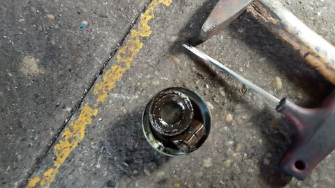

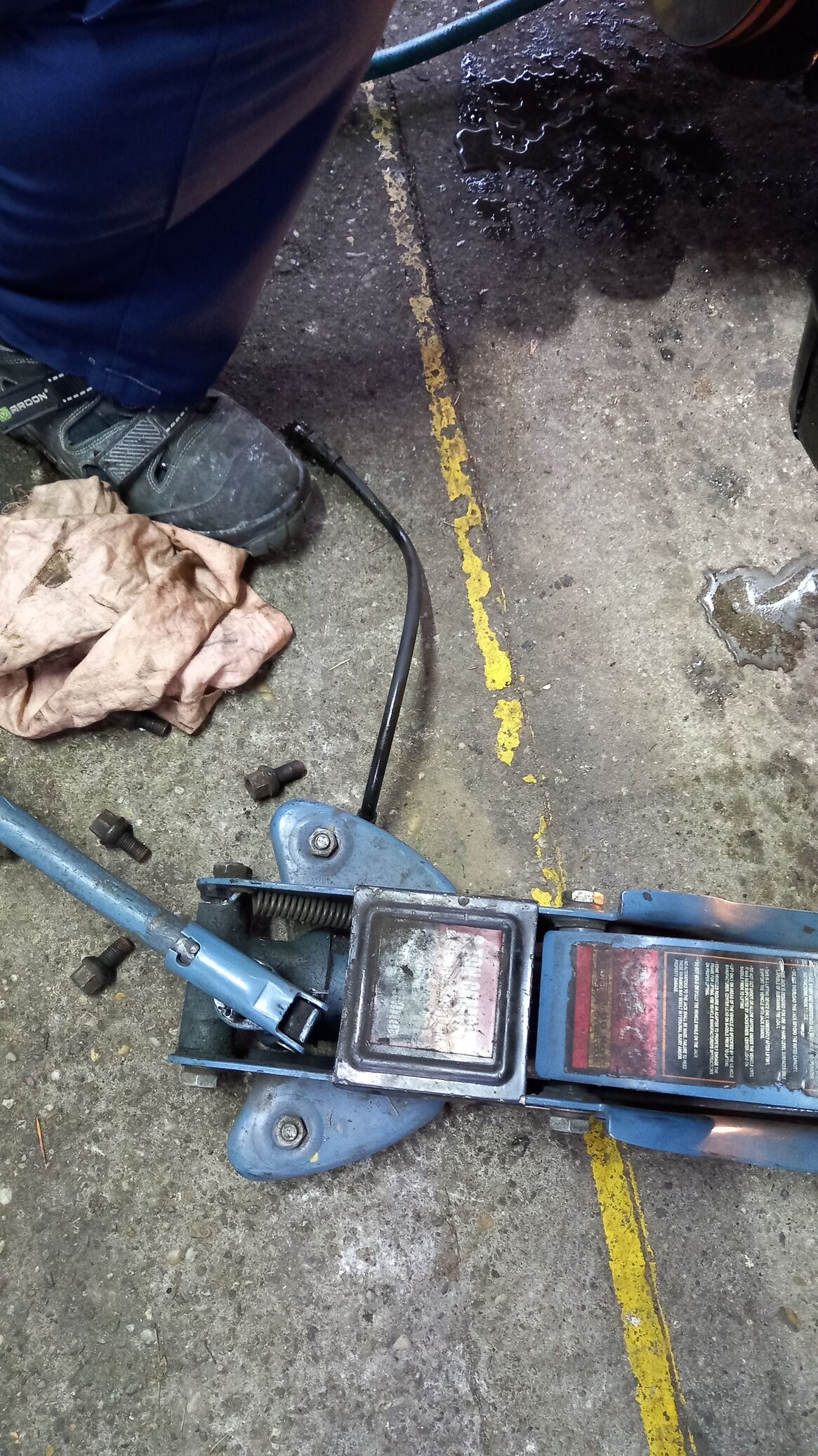

Aztán nem gondoltam, hogy rögtön lesz következő alkalom. De hát lett. Ugyanis eltört a vezető ajtó határolója. Szóval azt is kellett venni és cserélni.
Azt hiszem a képek mindent elárulnak.

Nézem nyitva a gépháztető az állomásnál és nézik a motort. Hát nézem, folyik a hűtővíz, szétment a vízcső.
Na gyorsan irány haza míg még van benne víz. Oké de útközbe láttunk egy szerelőt, hát bemegyünk hátha tud valamit kezdeni vele hirtelen. Nézzük ott a kocsit, hát kiderült, folyik az üzemanyag is.
Na ez nem volt piskóta. Ott helyben ők nem tudták meg nem is akarták javítani, főleg karosszériások.
Akkor kezdem a hosszú történetet.
Szóval hazaérve konstatáltuk, hogy szétment a vízcső, de mállott már szét, ugyanis a hosszbordás szijj megmarta a vadiúj üzemanyagcsövet. Hát mi a fészkes fene van itt.
A szomszédnak egy ismerőse egy szerelő srác jött ki házhoz, hogy megnézze, mit kell venni, mi a gond. Hát kiderült. Nem fogjátok elhinni. A motoron lévő szíjvezető görgő (ami persze még a gyári volt) kettétört, így a hosszbordásszíj kimászott a helyéről, ami kimarta az üzemanyagcsövet, a gázolaj megette a vízcsövet. Mondanom sem kell, úszott a géptér a gázolajban. Itt jelezném, hogy a hozzánk már vendégként járó nyest, azóta eltűnt. Valószínű nem komálta a gázolajszagot. Ez az egy, ami hat a dögre. Azon kívül max az atombomba... A többi csak népi hiedelem.
Szóval akkor vegyünk üzemanyagcsövet. Igen ám, de a tructec aki a gyári beszállító is volt, már nem gyártja ezt a csövet, így baj van. Szerencsére a pappasnál megadták a gyári cikkszámot, de így is Gates ből volt három fajta, ami passzolhat helyette. Hát megvettem mindet mondván 20 ra lapot húzunk, valamelyik csak jó lesz. De hát kell vízcső is. Na hát ez is megszivatott. Ugyanis az sincs már sehol, ugyanis webasto rendszereű a kocsi, így csak a Pappasnál kaptam. A bárdinál két hétre tudtak volna rendelni drágábban mint a gyárit. Így jött a gyári cső másnapra a Kárpát utcába. Aztán kellett a hosszbordás szíjnak a vezetőtárcsája és egy új szíj is persze, mert a gázolajat az sem szereti. Meg persze hűtővíz csere is.
Na hát ezek meg lettek csinálva, príma szuper a kocsi. A hátsó féklámpákat megint szerenem kellett, a hülye foglalat de sikerült stabilan megoldani új égőkkel persze. Oké, minden szuper működik.

Erre megadta magát a jobb első hangszóró. Nem mondok semmit.

De még annyit így előtte, hogy az utolsó szerelésen kicseréltük a két első stabpálcát, így a futómű egyáltalán nem kopog.
Továbbá kapott egy új kiegyenlítőtartályt. Meylet. Mert a széria baja, a visszafolyó ág kis csöve letört persze, oda szivárgott el a hűtővíz.

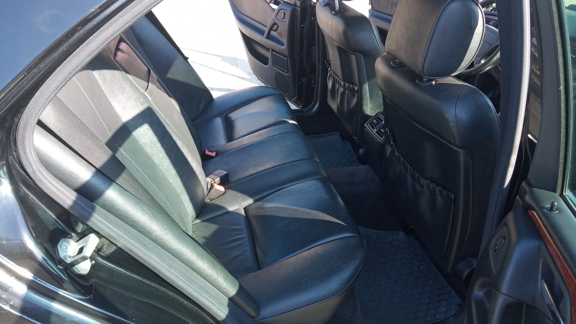

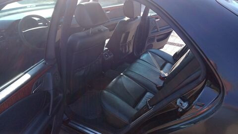

Így nem maradt más mint az autó meghirdetése jelen állapotban. Nem árulok zsákbamacskát. Akit érdekel, az majd fel tud hívni. Jelen állapotában 100% ban működőképes.
Az extrákat tekintve a fő lényeg. A klíma működik. A motorfűtő kályha és REST rendszer is tökéletesen működik. Mind a négy elektromos ablak működik. Minden lámpa világít, kivétel a hibajelzők. Azok közül néha az airbagé, mert az anyós ülés ülésfoglaltság érzékelője szarakszik. Kb minden 210-est érint ez a gond. Néha működik, néha nem. Nekem valamikor világít 5 percig aztán két hónapig nem. Teljesen lutri.
A tetőablak csak felfele nyitható, hátrafele csak 10cm et megy. Szétszedést igény a tetőkárpittal együtt.

A tetőablakot és tetőkárpitot van ember aki meg tudja csinálni, nyilván egy napos munka, megkéri az árát, de lehetséges. Az akksi még egy telet kb kitart, főleg ha használva van. Azt hogy két három hétig a mínuszba állt már nem szerette, kicsit már nehezebben indított, de még simán. Aztán 5 perc után már bőven összeszedte magát, így pöc röff.

Minden rugó, gátló, rugótányér gyakorlatilag javítva, vagy cserélve lett már. Így azokkal biztosan nem kell foglalkozni még legalább 50 000km en keresztül.

Ennek fényében 650 000 FT az irányár.
