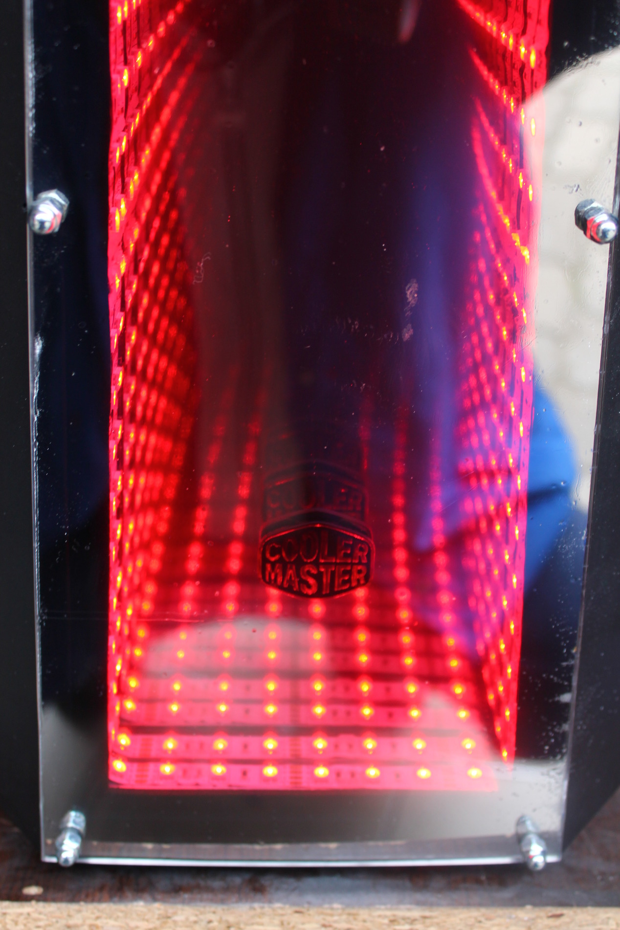

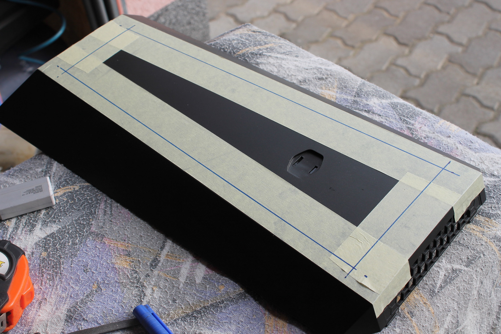

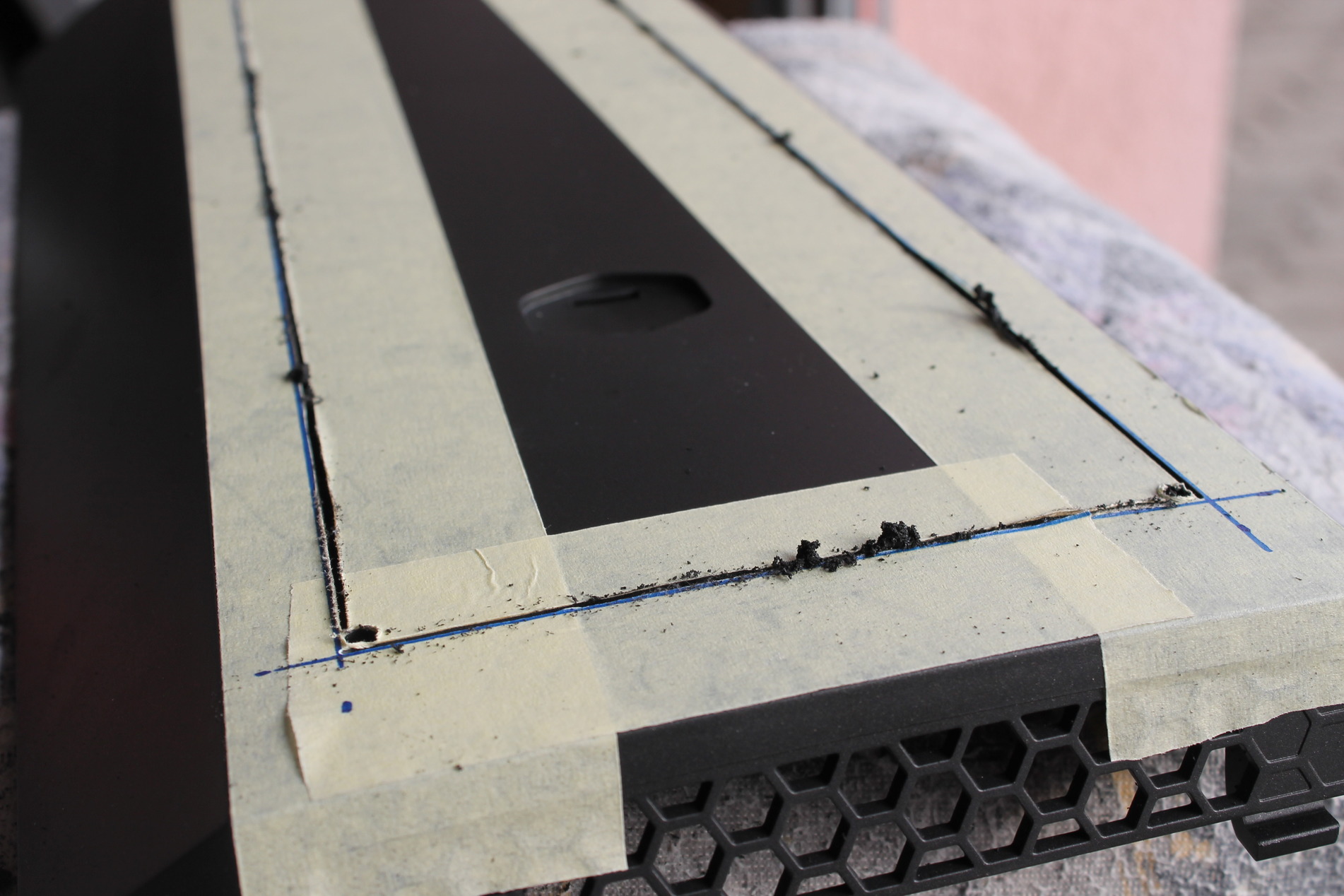

A ház kialakítása, lévén a legjobban felszereltet kaptam meg, az előlap vagy más néven front panel egy előre buktatható mágnesesen rögzülő műanyagból készült előlappal van szerelve. Ezt egy kis megemeléssel könnyedén ki tudjuk emelni a helyéről. Nos én ennek az elemnek egy különleges funkciót szántam. Bizonyára sokan láttatok már a neten különböző megoldású LED-es tükör effektet, nos én ezt terveztem beépíteni ebbe az előlapba.

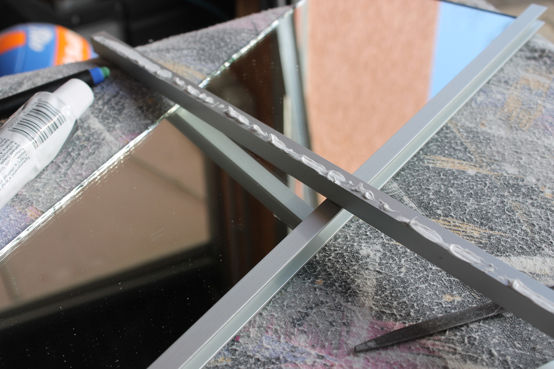

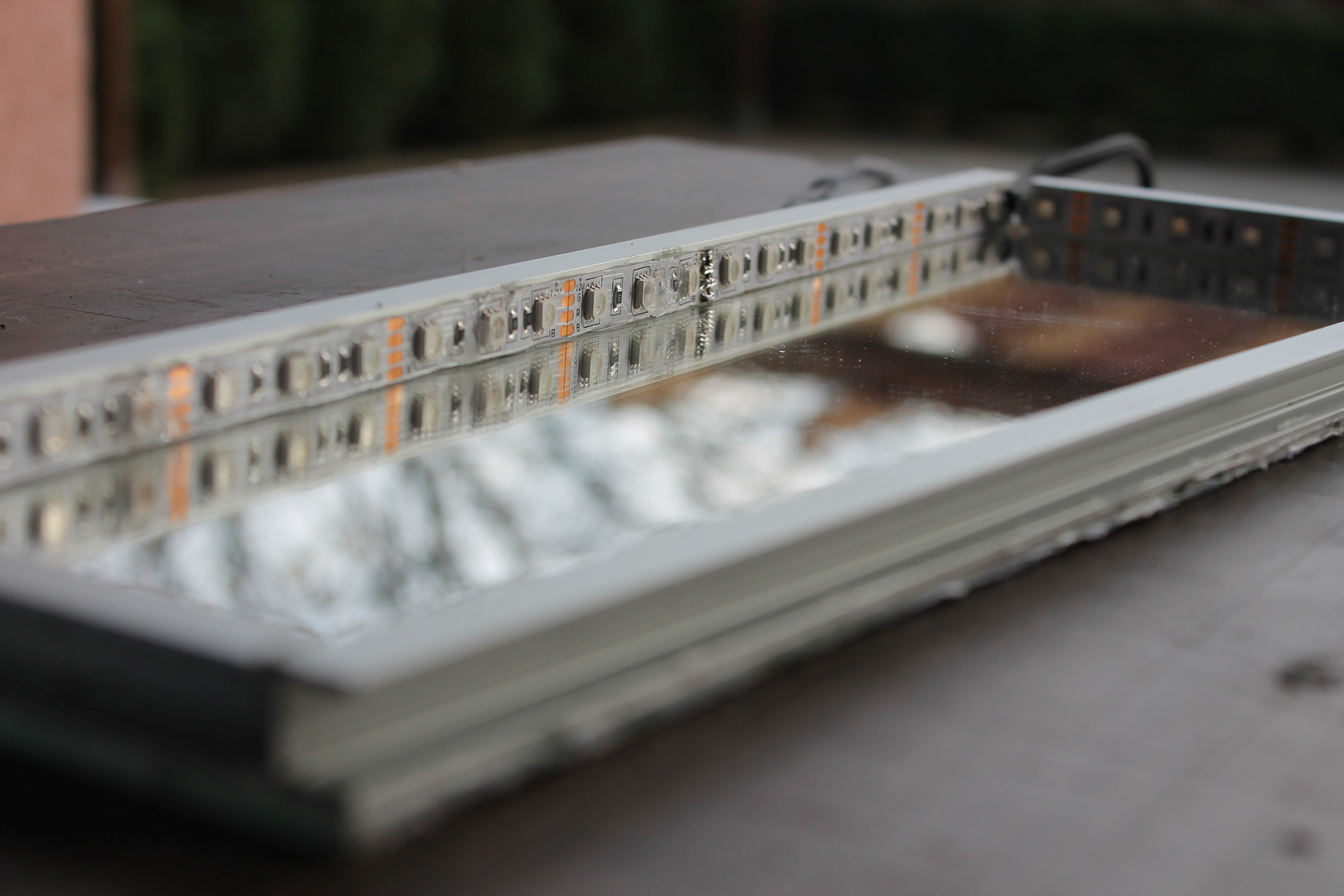

A kialakított formát meghagytam, így egy trapéz alakzatot vágtam ki. Ehhez egy olcsón beszerzett fürdőszoba tükröt méretre és formára vágtam. Ide 10mm magas alumínium profilból körbe keretet készítettem, amit gumiragasztóval rögzítettem fel a tükörre.

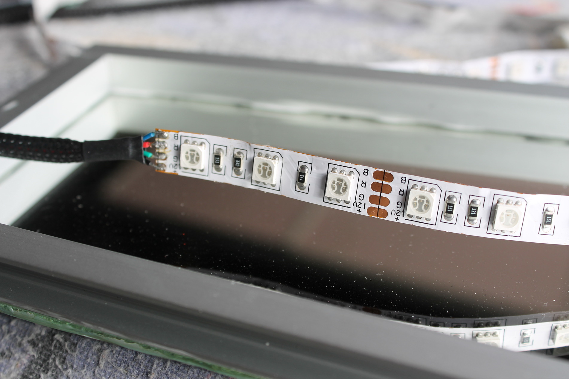

Amíg a ragasztó kötött, előkészítettem az RGB szalagot és a kábeleket felforrasztottam.

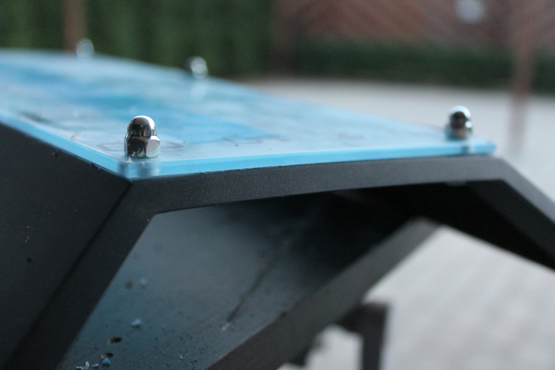

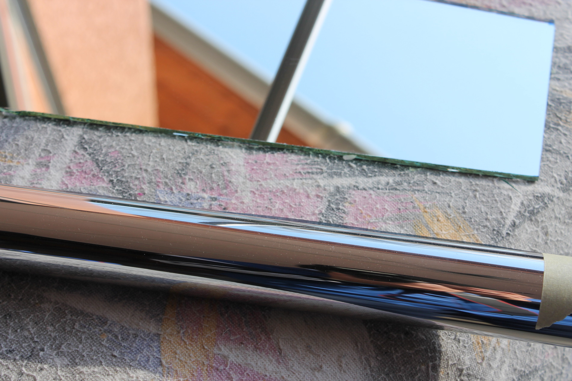

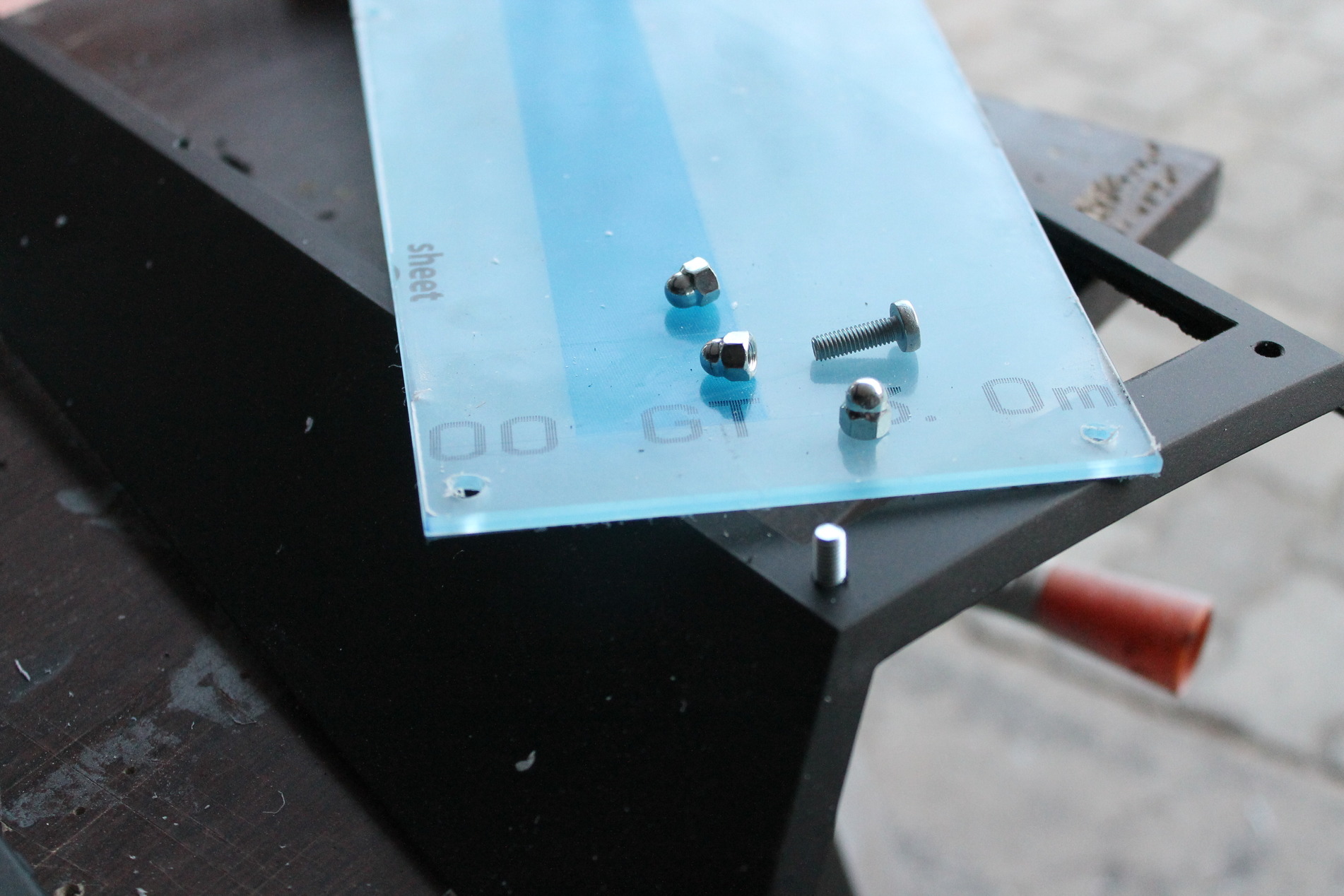

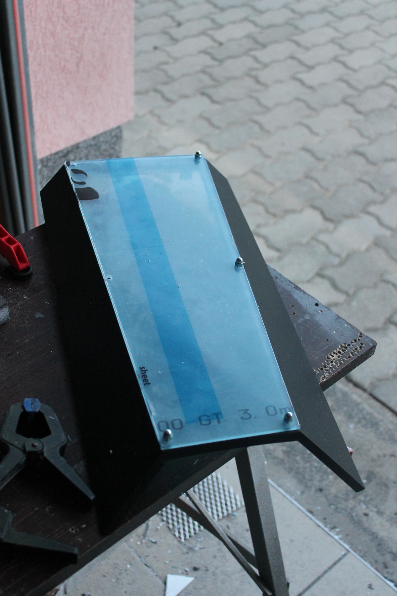

Ahhoz, hogy megfelelő effektet érjünk el, szükség van megfelelő tükrös fóliára, amit végül egy ablaküveg fóliával foglalkozó cégtől szereztem be. Ezt egy színtelen 3mm vastag plexilapra raktam fel. Itt fontos, hogy ezeket a típusú fóliákat csak vizes felületre lehet feltenni. Az elkészített tükrös részt, illetve a tükrös fóliával ellátott "reflex" lapnak megfelelő rögzítésre volt szükség, amit végül szendvics módra oldottam meg. A kivágott műanyag előlapba hátulról alulra és felülre készítettem konzolt, ami megtartja az egész keretet. A plexi lapot pedig nagyobbra vágtam a nyílásnál, így ezekre körben 6 darab furatot készítettem, amit az eredeti kerethez csavaroztam. Így 2 oldalról szendvicsként fogják közre az előlapot.

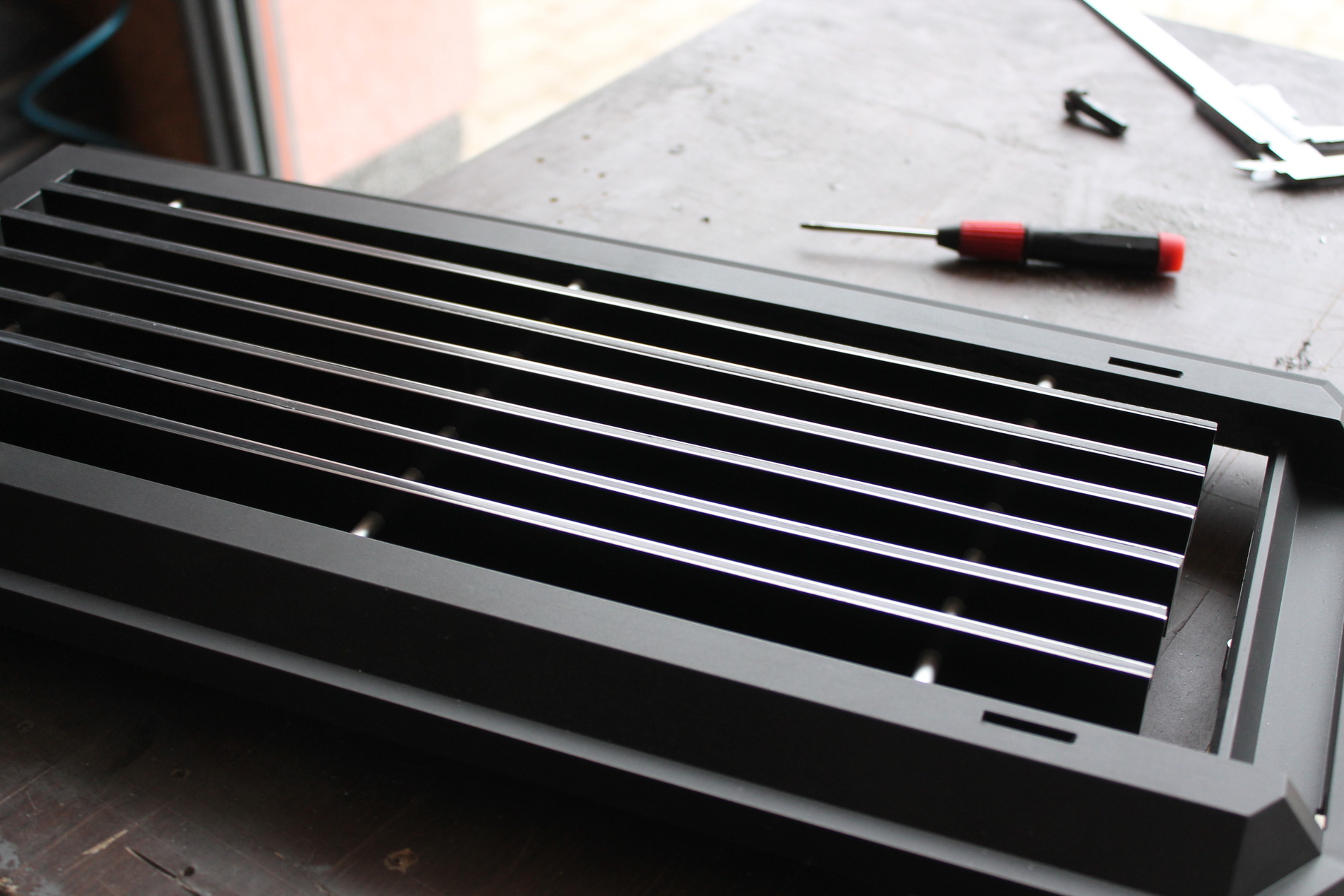

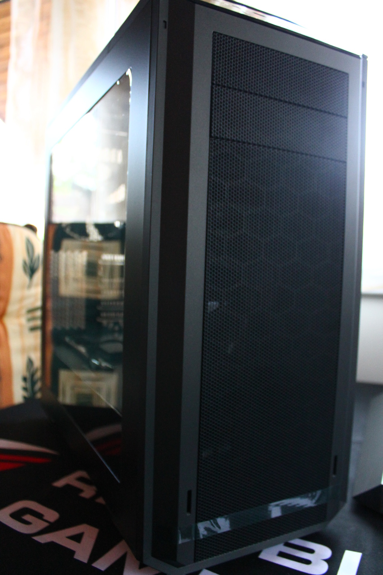

A gyári előlap mikor még érintetlen volt.

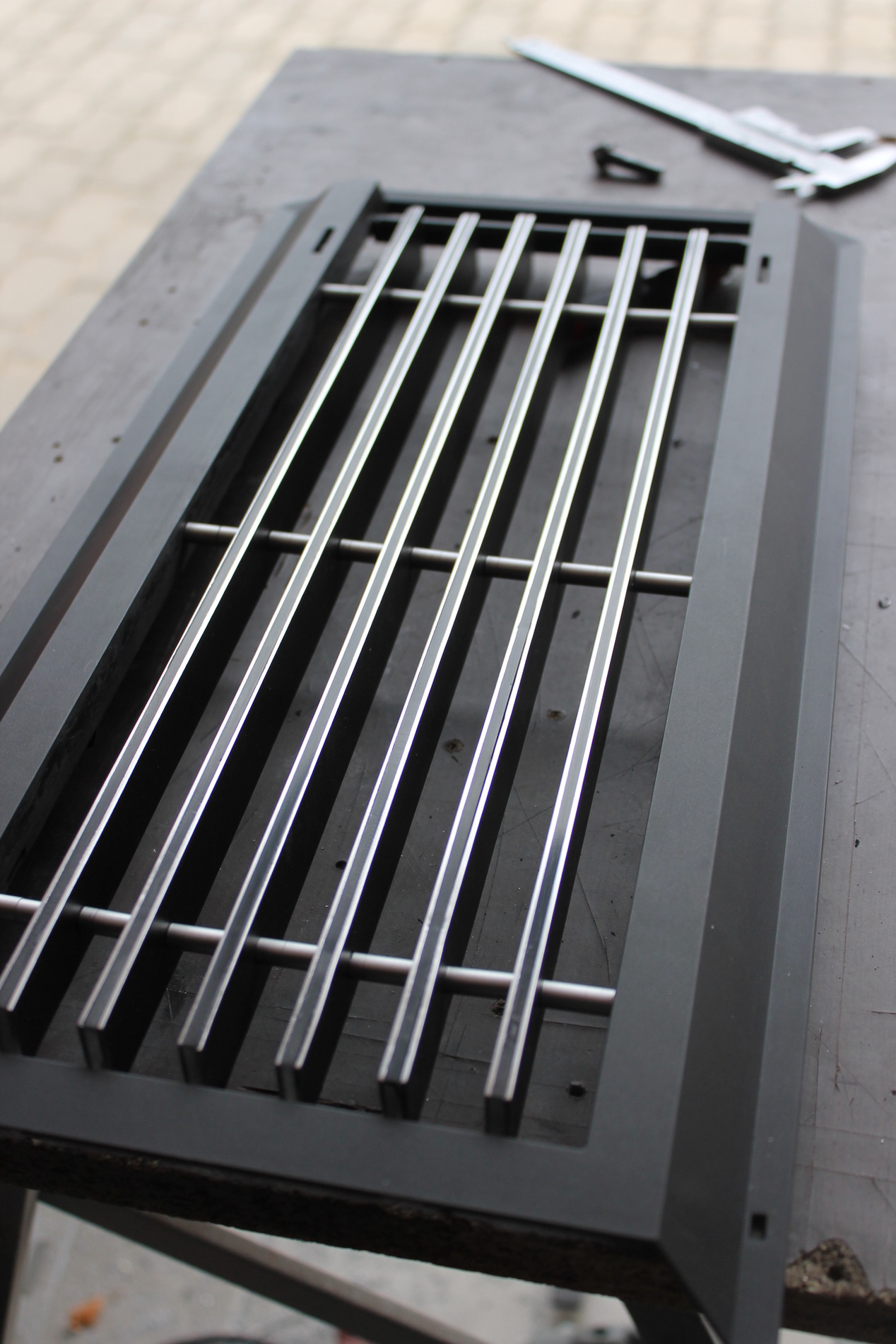

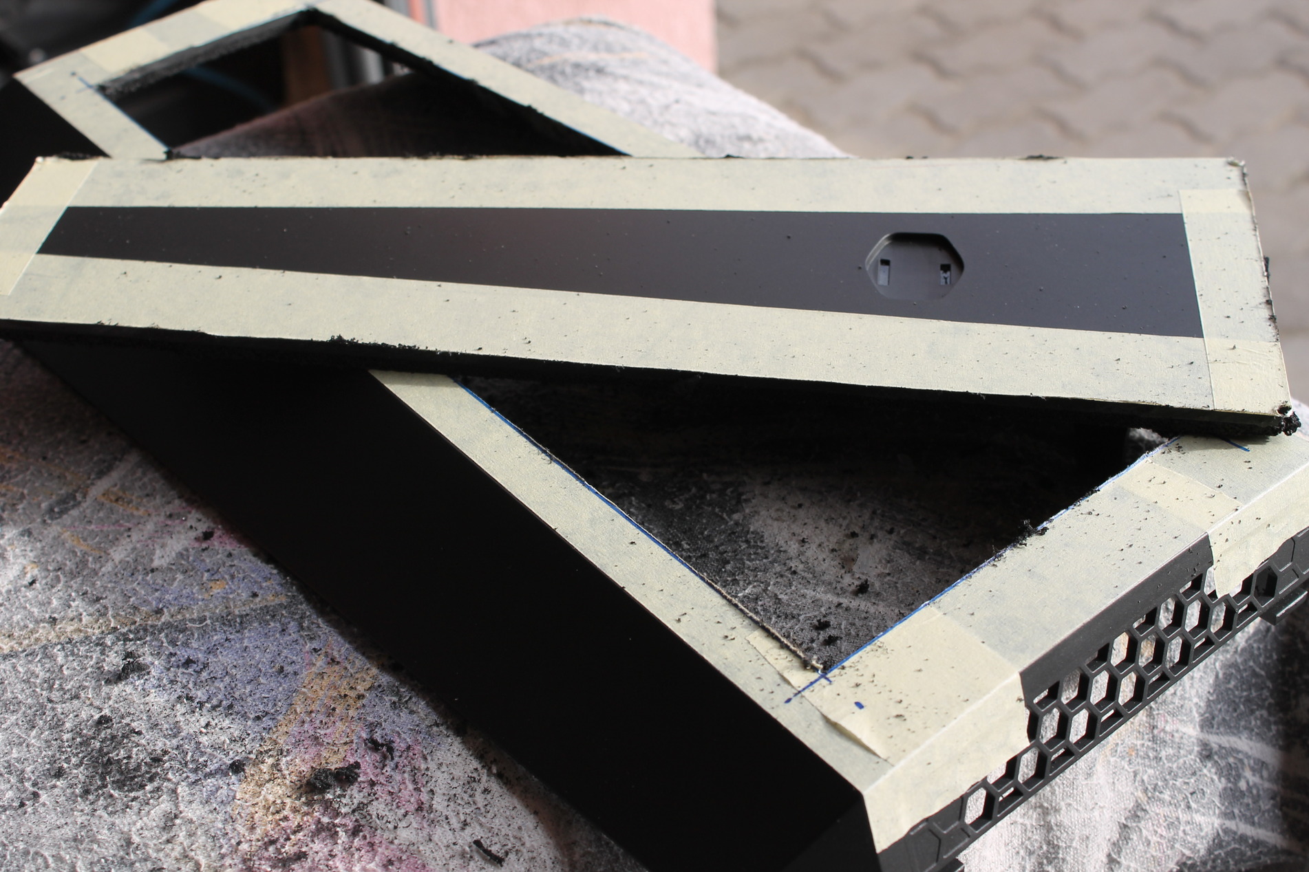

Ennek az óriási előnye, hogy a perforált lemez mögött még porszűrő is van beépítve, amit egy egyszerű mozdulattal kilehet emelni. Akarom mondani ki lehetett emelni, most már nem. Az 5,25" bővítő helyekre sem volt szükségem, így ez a forma nem igazán illett az elképzelésembe. A kivehető elemeket tartó műanyag pöcköket kireszeltem, ezek helyére a csiszolási nyomok eltüntetésére habosított PVC lemezt vágtam és ragasztottam fel. A ventilátorok eltakarására egy szendvics kialakítású alumínium lemezt és plexi használtam fel. Ezekből 25mm-es csíkokat vágtam, a lemezt feketére fényeztem, majd közéjük ragasztottam a plexit. Kötést követően az éleket síkba csiszoltam majd políroztam. Így ugyan azt a hatást értem el, mint a hátsó panel dekor elemeinél. Az élek fényesen csillognak. Az összeillesztéshez 5 mm-es alumínium csőből távtartókat vágtam, majd ezeket egy 3 mm-es menetes szárra felfűztem. A kerethez rögzítéshez a megfelelő helyekre mindkettő oldalra lyukakat fúrtam, és a beillesztett rácsot rejtett csavarozással rögzítettem a keretbe.

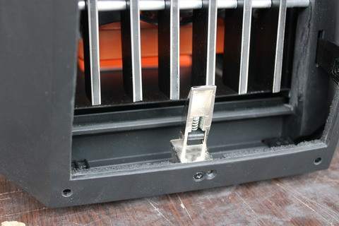

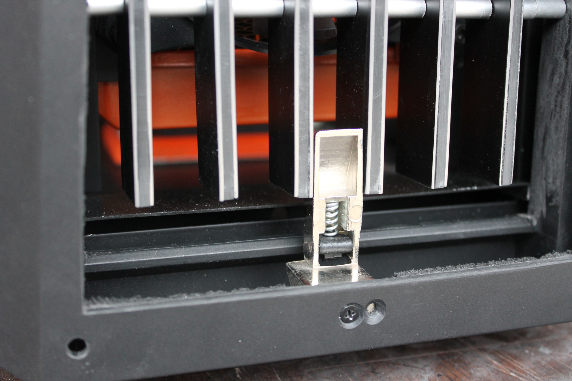

Nem sok hely maradt a zárásnál a konzolnak, de ennyi pont elég.
