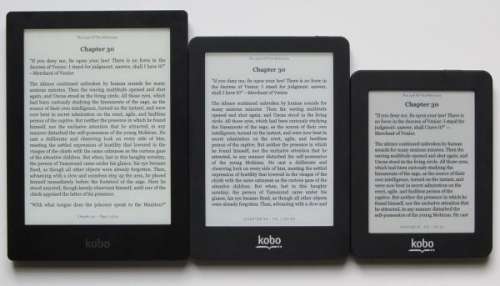

Méret
Az átlagos méret jelenleg a 6"-os. Ez egy kicsivel kisebb olvasófelületet jelent, mint egy átlagos regény lapja. Ebben a kategóriában a legnagyobb a választék, mivel a gyártók túlnyomó többsége ezt a méretet preferálja.
Ez a méret a legtöbb embernek tökéletesen megfelel, aki folyószöveget akar olvasni, de aki mondjuk képregényeket vagy pdf-et is szeretne ilyen módon nézegetni, annak érdemes egy nagyobb olvasót választani. Azoknak viszont, akikkel előfordul, hogy csak zsebre vágnak pár dolgot, és már indulnak is, praktikusak lehetnek az egészen kicsi, 5"-os könyvolvasók.

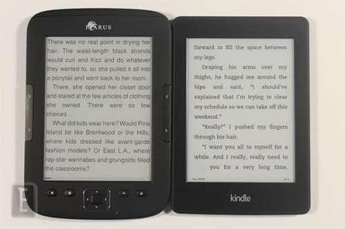

Érintős vagy gombos
Ez is teljesen személyfüggő. Van, aki szereti az érintőképernyőt, van, aki inkább a fizikai gombokat részesíti előnyben. Olyan könyvolvasó is kapható, amin fizikai gombok is vannak, és érintőképernyő is.
Ha fizikai gombokról van szó, lehetőleg a készülék mindkét oldalán legyen mindkét (előre és hátra) lapozó gomb is az univerzális és kényelmes használat érdekében. A gombos készülékek általában olcsóbbak, és kádban vagy strandon is lehet használni őket vízhatlan tokban.
Az érintőkijelzőn gyorsabb és egyszerűbb a navigálás, könnyebb gépelni, keresni és szótárazni. Ez az érintőkijelző nem olyan, mint a telefonoké vagy a tableteké. Nem azonnal reagál, a legtöbb esetben picit várni kell. Pontosabban azonnal reagál, de mi ezt nem látjuk rögtön, mert nem azonnali a változás. Ez nem a készülék hibája, hanem az e-ink technológia velejárója (legalábbis egyelőre).
Az érintés érzékelése alapján két fajta vezérlést szoktak alkalmazni: infrásat, és a napjaink okostelefonjainál megszokott kapacitívat. Az infrás érintőkijlező (pl. Sony T1/T2, Nook Touch, Kobo olvasók) mellett szól, hogy nincs a kijelző előtt semmilyen extra réteg, ami rontaná a kijelző kontrasztját (és mivel olvasásról van szó, ez elég komoly fegyvertény!), viszont a felépítése és működése kicsit nehézkesebb, mint a kapacitívé (magasabb perem-vastagabb kialakítás, bonyolultabb pozíció-érzékelés).
A kapacitív érintőkijelzők (pl. a Kindle-ökben használtak, vagy a Pocketbook Touch) ugyanúgy működnek, mint az okostelefonokban megszokott érintőkijelzők, vagyis a bőr elektromos vezetőképességének felhasználásával érzékeli az érintés(ek) helyét. Hátránya viszont, hogy még ha nagyon vékonyan is, de egy érzékelő réteget kell a kell a kijelző elé húzni, ami rontja a kontrasztot.
