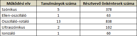

Az így csokorba gyűjtött tanulmányok, és az azokban szereplő alanyok száma az alábbiak szerint alakul:
A kutatás célja egyértelműen az volt, hogy megvizsgálja az elektromos fogkeféket a manuálisakkal szemben, ezért előbbieket egymáshoz viszonyítva külön nem emeli ki, innentől kezdve az eredményeket két csoportra oszthatjuk: Manuális és elektromos fogkefék.
